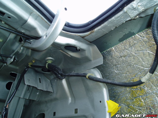

Nu hade jag tur, jag hitta orsaken till att mitt bagage läker och det kommer nog vara väldgt lätt att fixa vilket jag planerar på att göra idag ^_^

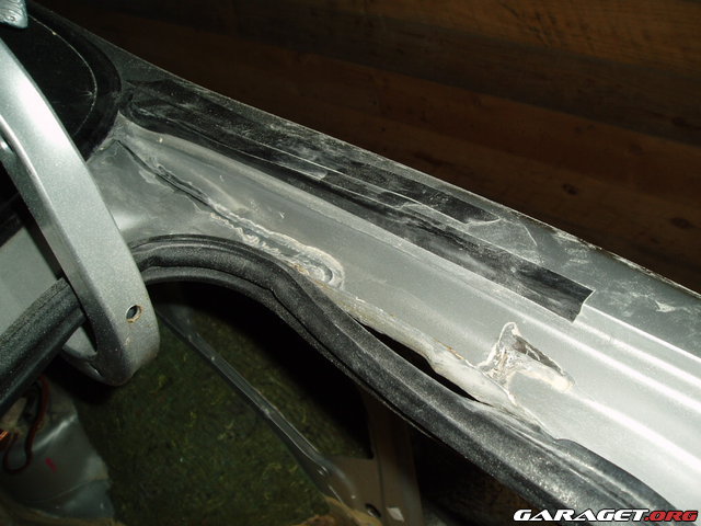

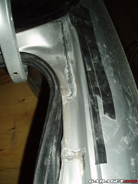

Så där, nu har jag slipat upp runt skarvarna där det ska kittas om med det blir först i morgon i samband med byte av alla remmar (4st) under huven,

De uppslipade skårorna är nu fyllda med bra karosserikitt och precis under fönsterlisten så är det fyllt med bilrutelim så nu är lekaget fixat (tror jag).

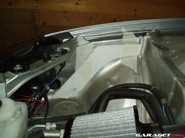

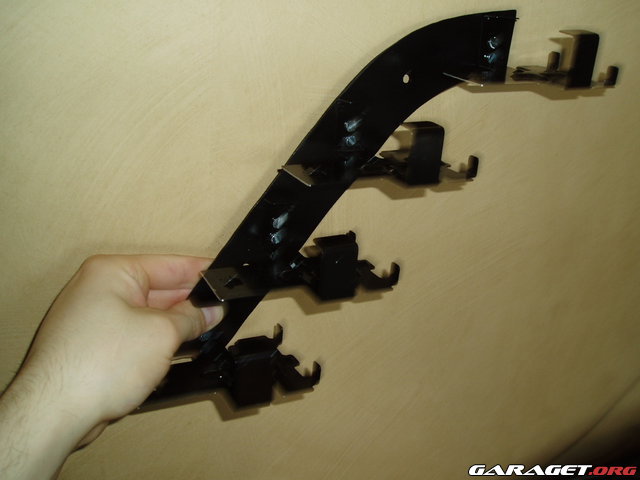

Idag så planerade jag och försökte komma på hur jag skulle få in 4 st HID balster under huven  och änå få det att se snyggt/naturligt ut så detta var vad jag kom på. Jag ska kapa ut en plåtbit som jag ska ha som "vägg" och sen kommer jag montera balasterna som om de vore hårddiskar en dator. Enda skillnaden är att dom kommer vara lite förskjutna som om de vore en trappa.
Här är 2 bilder på hur jag skulle lösa det hela.

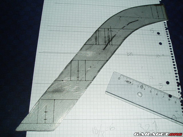

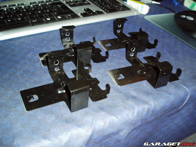

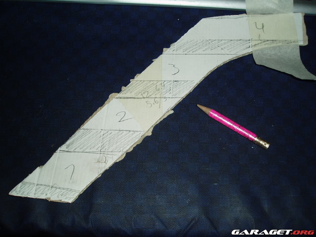

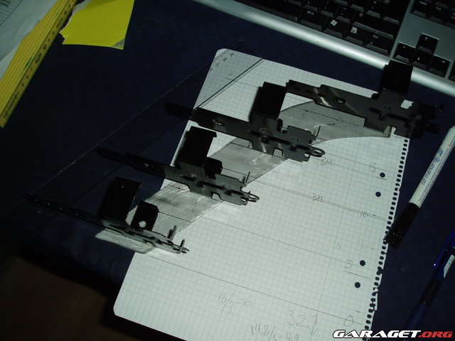

Ivag bar det till den lokala järnhandlaren som även återvinner metall, jag gick runt på deras "metal skrottipp" och hitta nånting som såg ut som ett hölje till nånting, typ en hightower data, slängde in den i skuffen och åkte till en butik och inhandla 1 rondell och 1 sticksåg. När jag väl var i garaget så kapa jag ut biten jag tidigare mätt upp på kartong. Fram med mätsakerna igen och planera vidare, det slutade med att jag borra hål i orginal balasthållarna som jag sen kommer skruva fast i stativplåtbiten.. så här ser de ut nu...
https://www1.garaget.org/gallery/images/26/25883/25883-63c0db4142cfafd5044625595f601662.jpg
https://www1.garaget.org/gallery/images/26/25883/25883-a675344f2c237ce25f3b4e312f84f3f7.jpg
Började borra för balaster i stativbiten men batteriet i borren tog slut hmm nåja, det gav mig tid att ge er denna update smile
