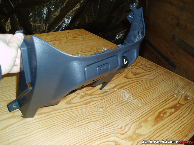

Jag tog lös panelen som sitter under själva kontrollpanelen med ac´n o.s.v, tänkte att jag skulle kapa lite i den och sätta dit 3st extra mätare.
Här är min lösning på arbetsbord. Det är det bästa arbetsbord jag nånsin haft, det är så mångsidigt, lätt att gå runt, bra yta, bra höjd, gjort av trä m.m
https://www1.garaget.org/gallery/images/26/25883/25883-f4df0587993aba8e83c8226674d6c162.jpg
Så här ser panelen ut som ska moddas

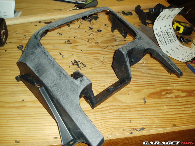

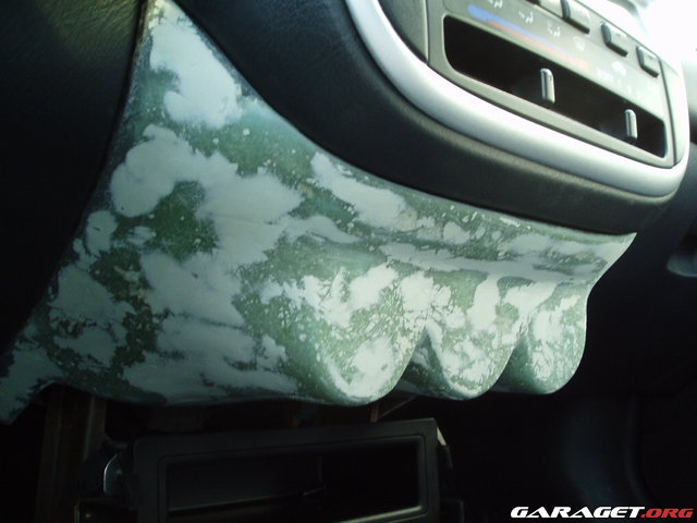

Här har jag kapat lite och slipat rubbet med 60´s sandpapper, det blev lite mer kapning och slipning sen.
https://www1.garaget.org/gallery/images/26/25883/25883-e936e9d3f56676bbc277665e6a16ad71.jpg

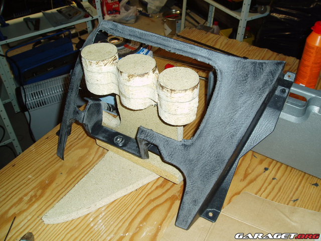

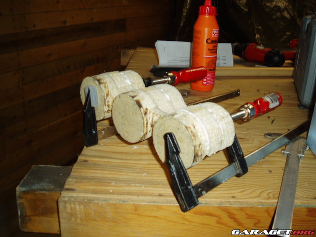

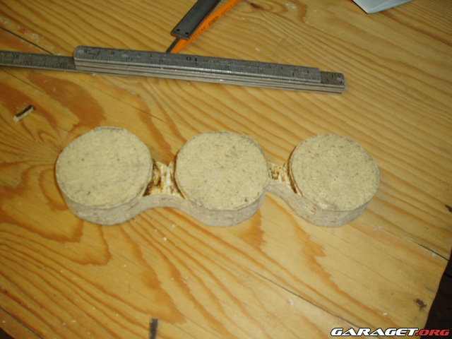

Byggde på mätarna lite så att det inte skulle bli för litet eller trångt sen när man monterade de riktiga mätarna, lätt att sånt händer hmm
https://www1.garaget.org/gallery/images/26/25883/25883-493f0e45e5e4c13045f10f24545f3871.jpg

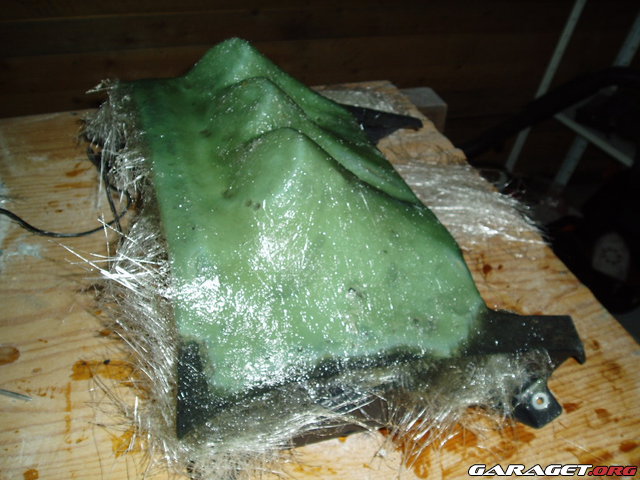

Perfekt mängd för detta arbete, 250ml polyester behållare smile
https://www1.garaget.org/gallery/images/26/25883/25883-97ab8478cb73d878a86b76c07d7bf1df.jpg

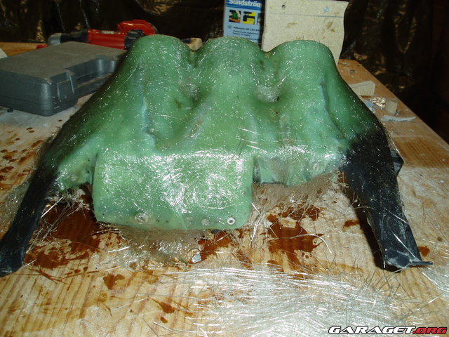

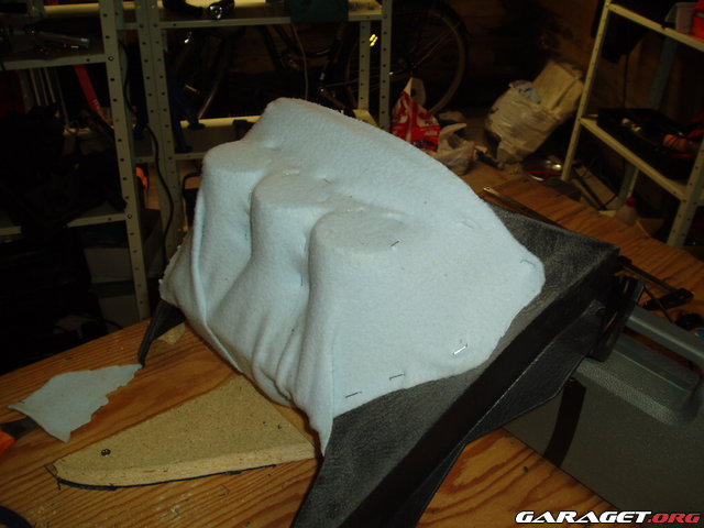

Observera den fina ihopmonteringen av fakemätarna och plasten, var VÄLDIGT besvärligt att få allting att sitta ihop och inte vara ivägen för plastningen, ett stort projekt i sig smile Jag höll på att glömma foliet!!!!
https://www1.garaget.org/gallery/images/26/25883/25883-dd349022aba75452d81e0d56b601a760.jpg

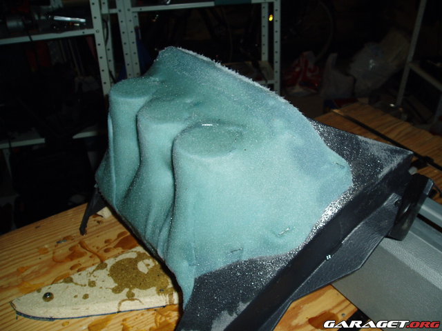

Flistyget är på (klipptes och ändrades lite efter fotot)
https://www1.garaget.org/gallery/images/26/25883/25883-8001dc12e0b35a75a189a12e7f1d4197.jpg
Och så här långt kom jag idag... blir en fortsättning i morgon tror jag smile
https://www1.garaget.org/gallery/images/26/25883/25883-feae3df3271f9ee2c0893cd31d7a71f2.jpg

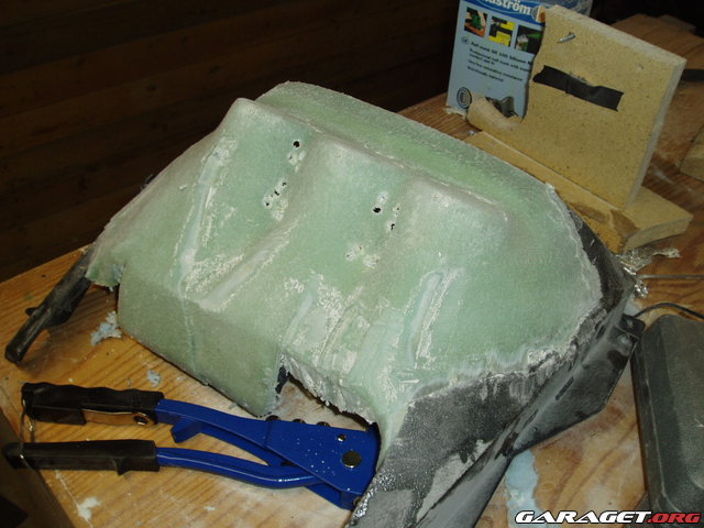

Bild "underifrån" där det inte fästa så bra så jag blev tvungen att skruva.
https://www1.garaget.org/gallery/images/26/25883/25883-02f3f0d1c0c68ff44c2e38d87d7b6474.jpg

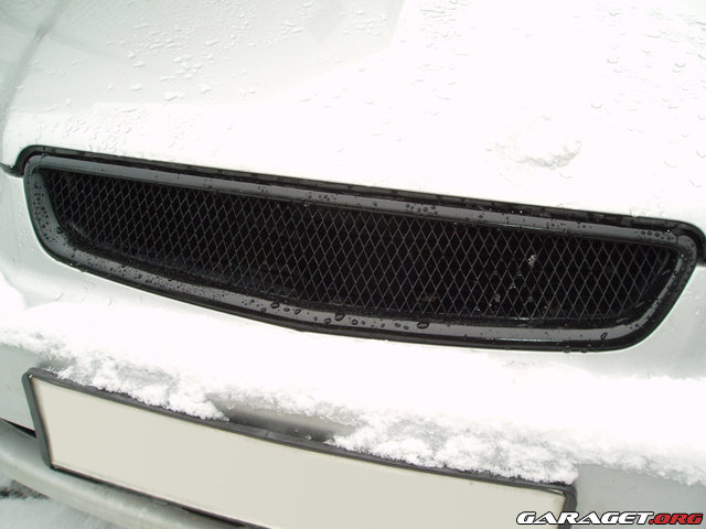

En bra bild på hur grillen blev smile
https://www1.garaget.org/gallery/images/26/25883/25883-7d54eba92629b57b4a13e875b78ebca4.jpg
