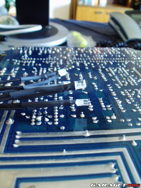

Vilket jävla projekt med dessa dioder jag ska ha i slutsteget hmm inte ens nära till lätt att installera och dessutom jävligt bökigt. Inga tyg uppdateringar, måste fortfarande träna lite på symaskinen innan jag ger mig in på säterna smile
De nedslipade dioderna har fått sladdar på lödda och en krympslang runt skarvarna
https://www1.garaget.org/gallery/images/26/25883/25883-3f8ec13d2ec114c19fdac4453bd4507e.jpg
Nånting sånt här ska de sen sitta (inget sitter fast och vissa saker saknas men ide'n är där)

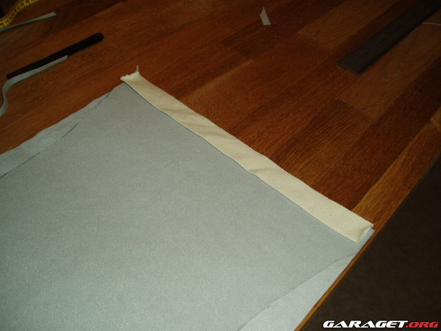

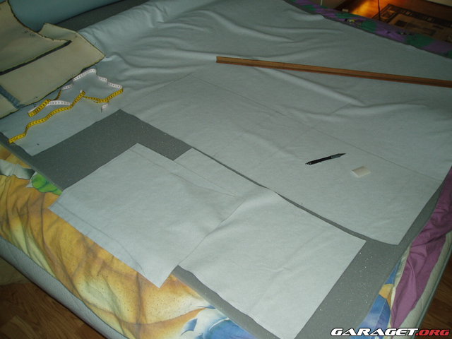

Detta är vad som har hänt sen senaste uppdateringen.

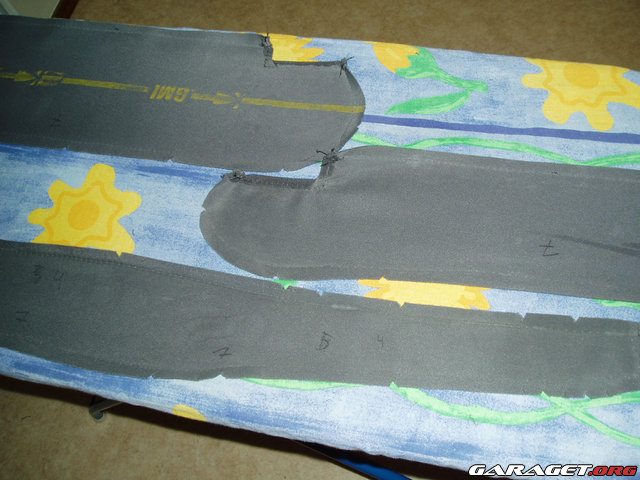

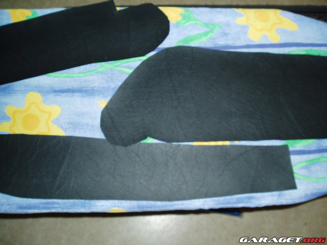

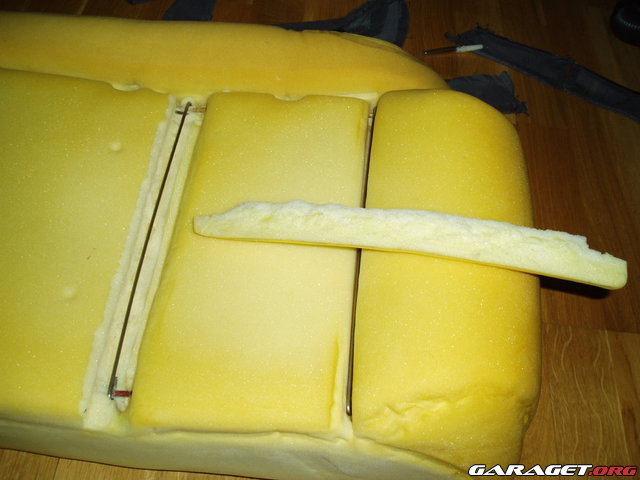

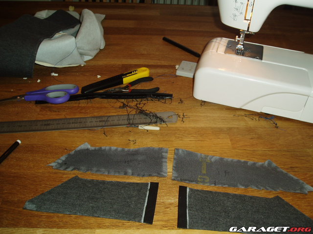

En dubbelsäng är ett väldigt fint ställe att arbeta på, eler njaaa, bästa jag kunde hitta i alla fall. Man kan tro att det ska vara rätt knöligt men när jag lade ut backingen (det tunna skumgummit) så blev det faktist rätt bra underlag.
Här har jag laggt ut tyget och mätt upp några bitar samt klippt ut lite. Svårt som fan att rita på detta underlag hmm
https://www1.garaget.org/gallery/images/26/25883/25883-29dd8749c15f502a831c34f11d1f83bb.jpg

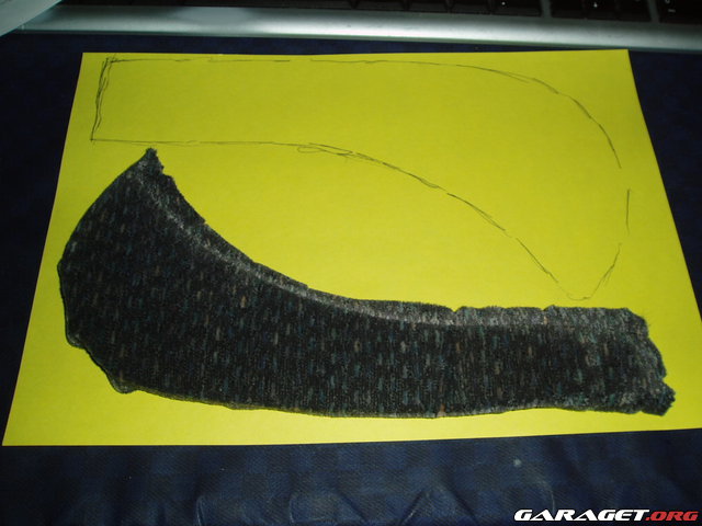

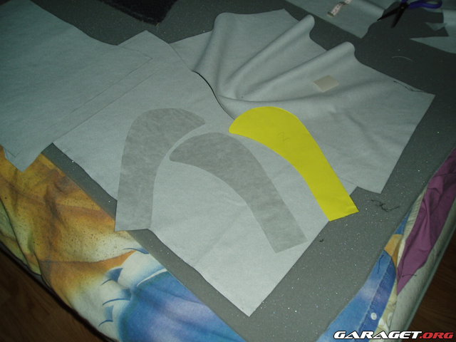

Eftersom vissa mindre delar är väldigt knöliga och jobbiga att rita av så lade jag först bitarna på papper och rita av dom och sen lade dom på tyget och rita av pappersbitarna där.
https://www1.garaget.org/gallery/images/26/25883/25883-9ed460c261b9e12ec9547c419e48a0be.jpg
Utklippta och fina smile
https://www1.garaget.org/gallery/images/26/25883/25883-6438effdc724e7059fbeca271e8c88f9.jpg

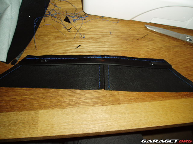

Hmm... jag kom på att sängen INTE var ett bra ställe att klippa och mäta tyg på! Så avd gör man, jo tömmer hela köksbordet (rätt stort bord) och lägger upp allt där samt inköp av en 1m stållinjal (170kr), en sådan behövs alltid smile
Nu har jag sytt min första söm som ska vara i bilen, alltså ingen övningssöm och jag är skitnervös att maskinen ska krångla med mig som den först gjorde men de gjorde den inte nu. Rak och fin blev sömmen. Mitt dilemma nu är sätets konstruktion för jag vill ju inte att den riktigt ska ha original utseendet så jag tänkte lägga till ett veck men för att kunna gör de så måste jag modda om själva stoppingen och det lär nog ta en stund... Fler bilder senare!
https://www1.garaget.org/gallery/images/26/25883/25883-597c5e39641b78a9ca6414bf93002aef.jpg
https://www1.garaget.org/gallery/images/26/25883/25883-b55ceb58a24c29b53265e503ce060b85.jpg
Flyttar ena vecket 1cm nedåt.
https://www1.garaget.org/gallery/images/26/25883/25883-7a6ec7731c4bbb4bac19586f83cdd038.jpg
https://www1.garaget.org/gallery/images/26/25883/25883-5f3fd9fe2f52e64b8267f8f99e8ff613.jpg
https://www1.garaget.org/gallery/images/26/25883/25883-5974dac0f116f6fa342173f25991c21b.jpg
Skapar ett nytt veck.
https://www1.garaget.org/gallery/images/26/25883/25883-74c233835dc6eba441bf50b69dfd69dc.jpg
Senast redigerat av Sherlia (23 september 2011)

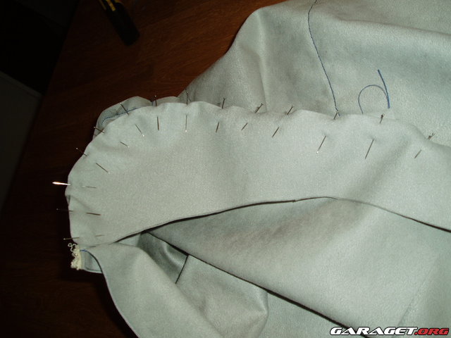

Nålarna stoppade jag jag fel, skulle ha stoppat dom vågrätt istället för lodrätt, gav mig lite problem men resultatet blev bra (nästa gång sätter jag nålarna rätt väg).
https://www1.garaget.org/gallery/images/26/25883/25883-305b9f3913e592e2797db7a4f15a28f6.jpg
Jag tejpade där sömmen skulle vara och sen ritade jag ett rakt streck jag kunde följa, på detta sätt slapp jag rita på själva tyget och resultatet blev väldigt bra och endast sömmen blev kvar på tyget i ett perfekt rakt utförande, Glömde ta foto på hur sömmen blev dock men det lär ni ju se sen.
Detta är min livs första 3D konstruktion när det kommer till tyg.
Jag råkade vecka tyget på vissa ställen så jag fick ta upp tråden och sy om den men resultatet blev en hård söm med även den väldigt fint utförande.

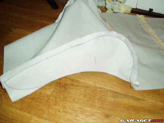

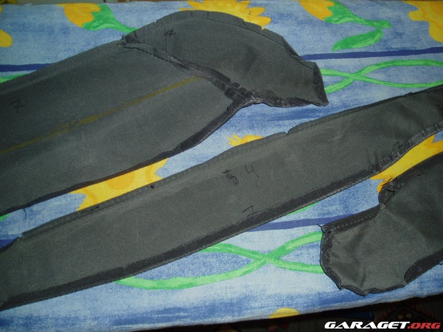

Att stryka ut knövliga tyger hjälpte enormt att sen kopiera formen.
Sakta men säkert får jag ihop allt smile  (sytt ihop ett exakt lika dant stycke som igår men det är som dumt att visa det ochså igen)
https://www1.garaget.org/gallery/images/26/25883/25883-f98270532b6ceede4873208ddb90ced8.jpg
https://www1.garaget.org/gallery/images/26/25883/25883-a942b815cbaaa7ea6c75f8ed28457e76.jpg
https://www1.garaget.org/gallery/images/26/25883/25883-cfcc7ea03d3c35989100dcf0c5522722.jpg

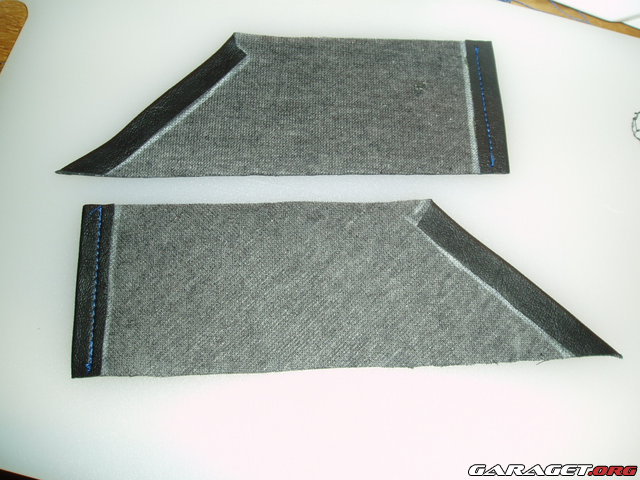

Den andra "gråa" delen är också klar, nu är det nån bit mellan de gråa bitarna samt en "ram" som går på utsidan av framsidan av sätet kvar.
Tyget är bara påhängt utan backing på baksidan så slutresultat lär se väldigt anrlunda ut, mycket mer pluffigt och rynkelfritt.
https://www1.garaget.org/gallery/images/26/25883/25883-112048f193354f23bae99a1b73c044c3.jpg
Update : 21:59
Nu så börjar man ana hur allt kommer se ut och allt bara ser för jäkla snyggt ut fast det är så lite gjort. Nånting jag inte trodde var hur extremt tidskonsumerande detta är!
Nu har jag gjort ett "fäst stycke" som man har på baksidan av sätet som man spänner fast kläseln i. Denna lilla del innebar en jävla massa problem och fick tråda upp den en massa gånger men resultatet blev fin fint. Eftersom jag blev tvungen att vika in kanten men inte kunde nåla ihop den pga att det skulle bli fula synåls hål så blev jag tvuungen att klistra ihop kantera, sömmen jag sen la på var mest för syns skull.
https://www1.garaget.org/gallery/images/26/25883/25883-e30171af240ee2a3d776d8d5355f34ee.jpg
https://www1.garaget.org/gallery/images/26/25883/25883-6dc59fc3f1cc055054b7cb45e592ddf5.jpg
https://www1.garaget.org/gallery/images/26/25883/25883-9f8f38758b1dbfab393a08aac3654b3e.jpg
https://www1.garaget.org/gallery/images/26/25883/25883-ed107b6f68e335a77d3631b049d38ea4.jpg

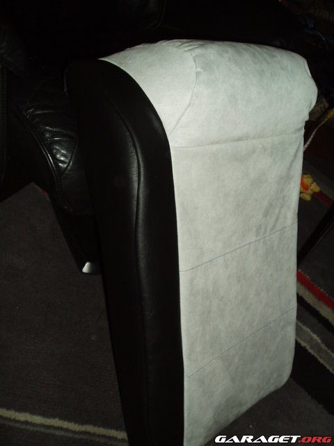

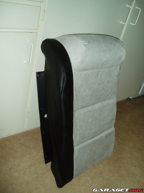

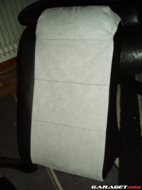

Så där ja då var allt tyg för första ryggstödet på plats, nu ska det bara lite stopping på baksidan samt några stålkantlister fast.
https://www1.garaget.org/gallery/images/26/25883/25883-a3da0898aac3ccbca3d9357b2e137473.jpg
https://www1.garaget.org/gallery/images/26/25883/25883-46c2b90771a492160f8bb2e8aa4c1be3.jpg
Dekor sömmarna kommer se mycket snyggare ut med backing baki och allt färdigmonterat samt så kommer det inte vara några rynkor.
Va tycks ? smile

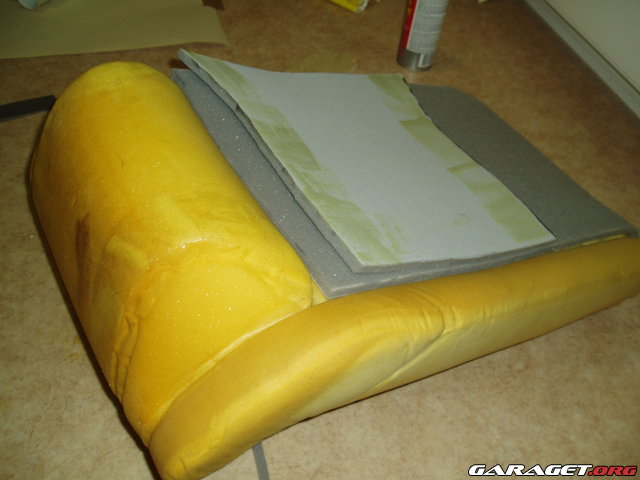

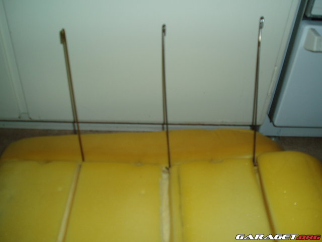

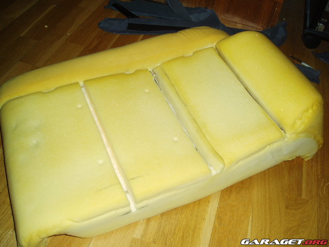

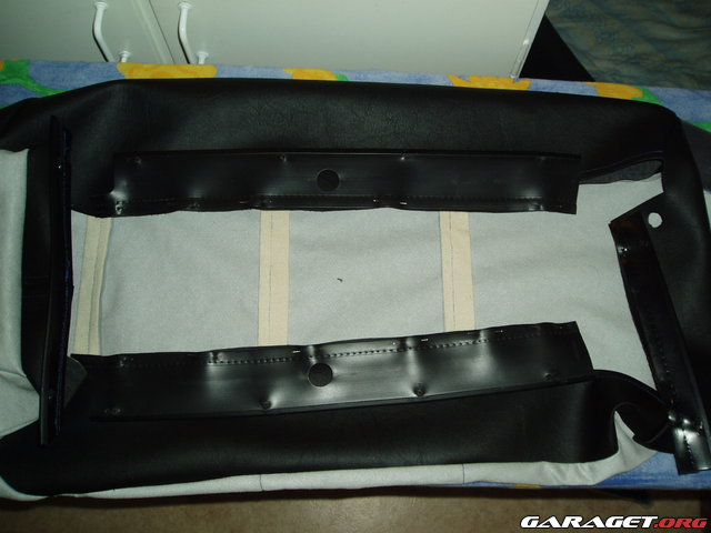

Idag så har jag försökt sy fast festerna på klädseln, fixat små rund mässing stång samt nu så försöker jag få dit backingen.
Här så använder jag de gamla plastbitarna som man fäster sätet med för dom funkar alldeles utmärkt och är i fint skick.
https://www1.garaget.org/gallery/images/26/25883/25883-13af5339de1c6dbd2a5db094b7e24fc8.jpg

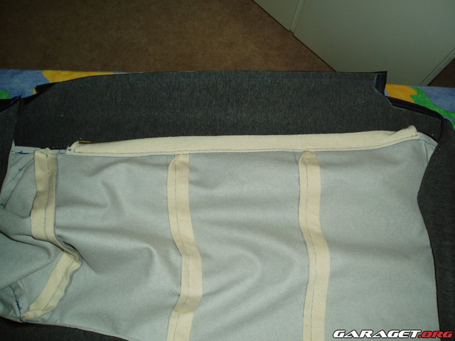

Här så har jag böjt lite mässingstång som jag ska ha som monteringsfästa på själva sätet. (10kr metern).
https://www1.garaget.org/gallery/images/26/25883/25883-6791bf12fce73ffd7f83061a1cf414dd.jpg
Detta är hur klädseln ser ut på baksidan med alla tygfästen m.m
https://www1.garaget.org/gallery/images/26/25883/25883-1986fe1eea2a1b7fcfa783c14cf614dc.jpg
Här så testa jag montera den utan backing på baksidan
https://www1.garaget.org/gallery/images/26/25883/25883-77b5ad690a73434d6a7f014b856283ab.jpg

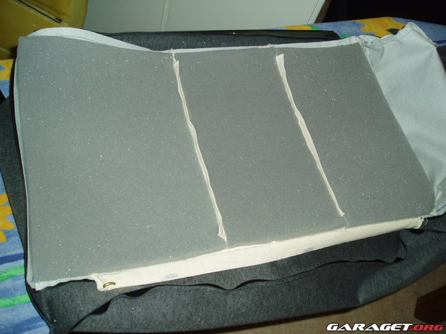

Först så testa jag spraylimma fast backingen på klädseln som det var orginal men det vela inte sitta bra och tyget vela inte vara slätt m.m så jag fick komma på en annan lösning.
https://www1.garaget.org/gallery/images/26/25883/25883-49de83cd5a7754b9b2f5836cd0b79677.jpg

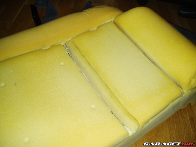

Limma fast backingen på själva sätet big_smile
Istället för att använda mig av den värdelösa spraylimmet jag köpt för 200kr så tog jag och använda mig av kontaktlim och de sitter helt underbart bra och det går att ta lös om de blir fel smile
https://www1.garaget.org/gallery/images/26/25883/25883-da54aeedf4dd0daac02d823fb793e167.jpg
Och exakt just nu är jag på denna bild!
https://www1.garaget.org/gallery/images/26/25883/25883-5118d7610bad8a7c6ac84a6c504029f9.jpg
