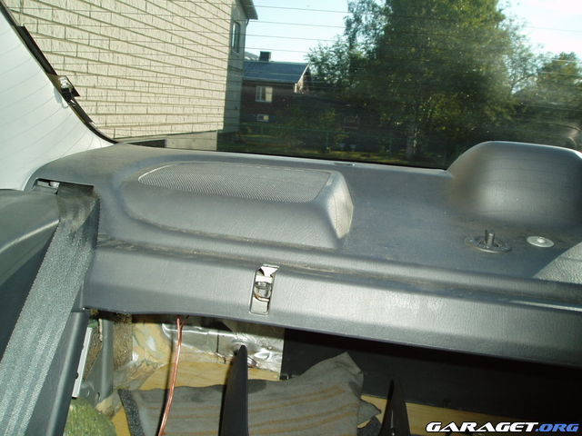

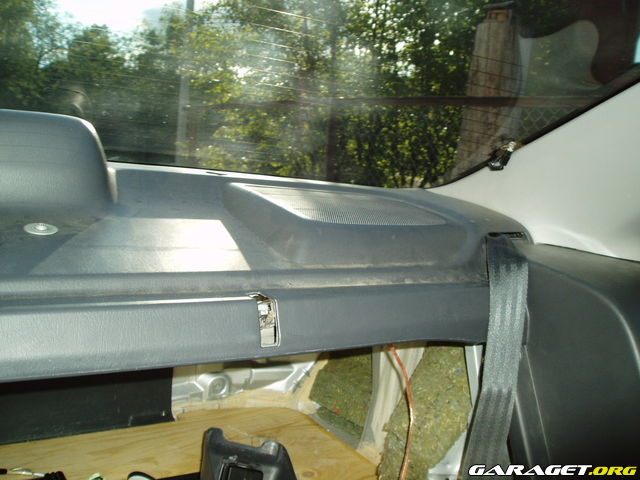

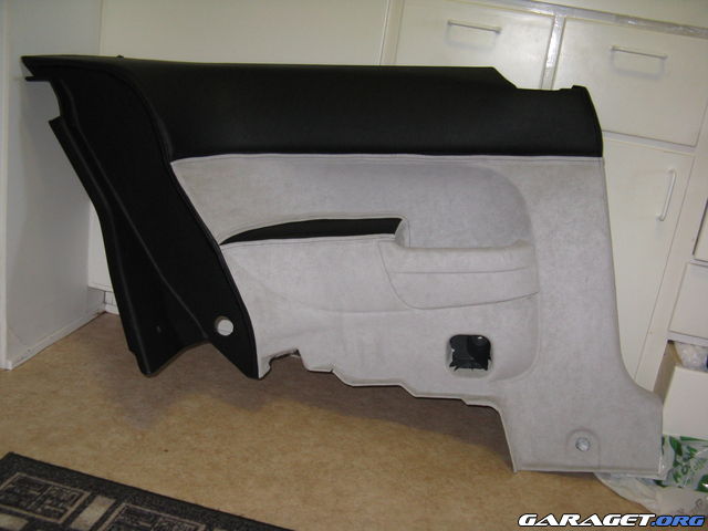

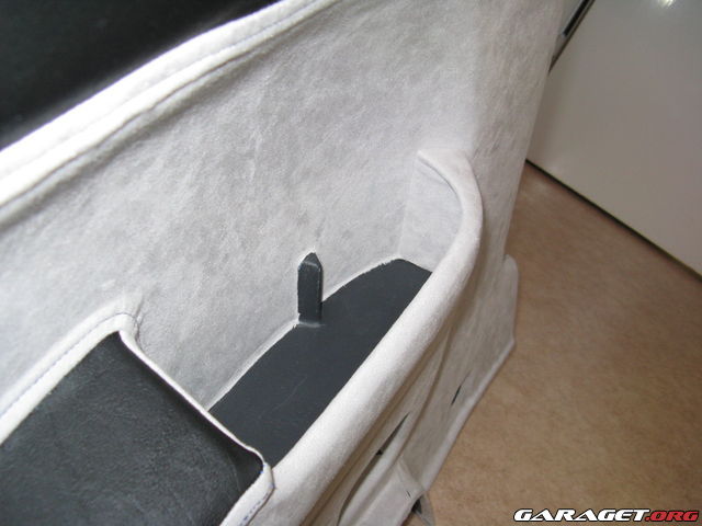

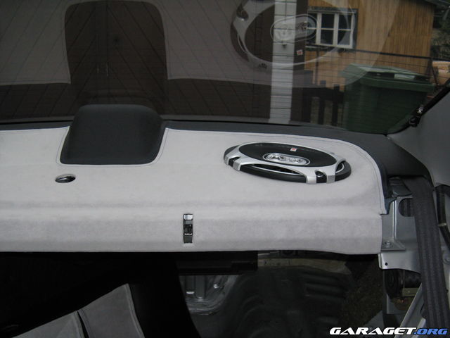

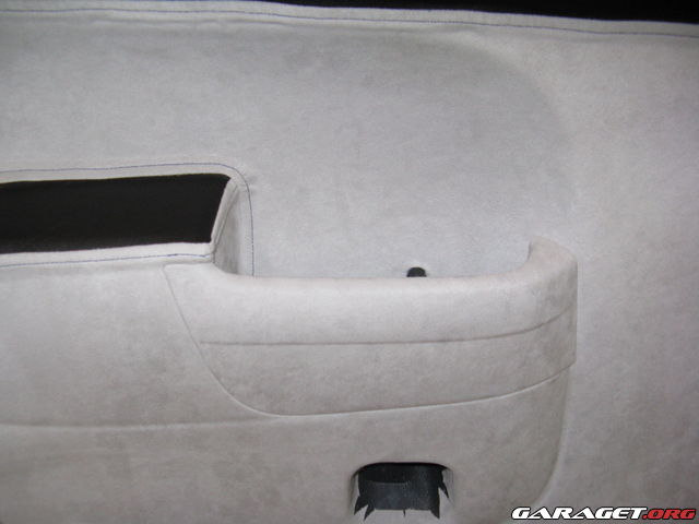

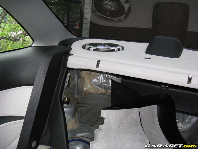

Idag så har det blivit mestadels småfix på väggarna. Saker så som kräver skalpell, små tänger och omlimning. Låter lätt men det har tagit extremt med tid hmm
På hatthyllan blev jag tvungen att sätta dit extra material samt skära upp för ventilationshål m.m. Glömde dock ta bilder på det.
Typ på sådana hära ställen det finns massa med små problem och småfix att göra. Vika in kanter och i allmenhet få ett snygg utse:ende.
https://www1.garaget.org/gallery/archive/25883/366643_2ry3qt.jpg
Ett stycke plastdetalj ditskuvad och på plats smile
https://www1.garaget.org/gallery/archive/25883/366644_paori8.jpg
https://www1.garaget.org/gallery/archive/25883/366645_suhzmi.jpg
Mina två största misstag på en å samma bild. Först och fremst vecken i bakgrunden och sen att jag tog för lite tyg vid hörnet och att det nu ser fördjävligt ut sad Nåja det är såna här saker man fixar sen när man är klar med allt wink
https://www1.garaget.org/gallery/archive/25883/366646_roniuw.jpg
Före
https://www1.garaget.org/gallery/archive/25883/366649_9g0eap.jpg
Efter
https://www1.garaget.org/gallery/archive/25883/366647_o9r9oo.jpg
Skönt att man börjar få en humm om hur det kommer se ut när allt är fixat och alla bakjobb är gjorda wink
Båda väggarna är klara för montage och hatthyllan är nästan klar. Ska ta och kika på mina undan stoppade säten och se hur mina skills såg ut förut... kommer skämmas neutral

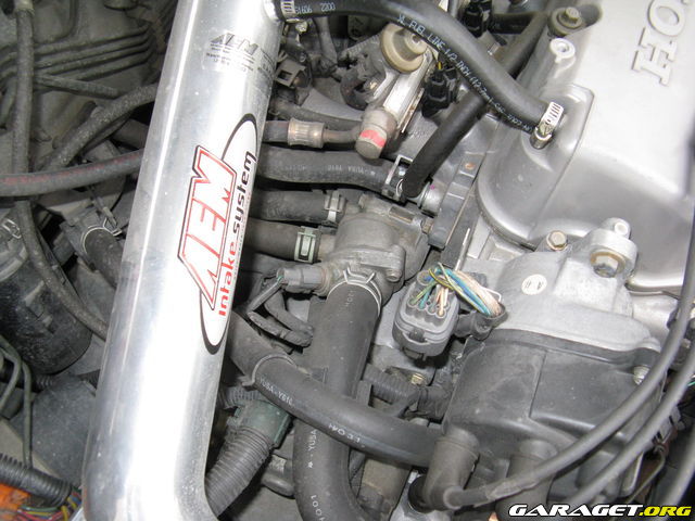

Ok styling är min grej men när det kommer till motorer så är jag fan i mig väldigt grön. Jag kom på idag att istället för att fylla på i expansionskärlet (helt fel) så ska man fylla på i kylaren. Det visade sig att jag fick i 3 liter vatten och efter det så höll den tempen helt ok. Innan jag kom på den briljanta iden så testade jag ifall termostaten öppnade och stängde som den skulle och det gjorde den helt ok.
JAg tog och skruvade lös den lilla kåpan i mitten av bilden. Den satt med 2 bultar och en slang sen var termostaten lös, skitsimpelt.
https://www1.garaget.org/gallery/archive/25883/368608_a6wplc.jpg

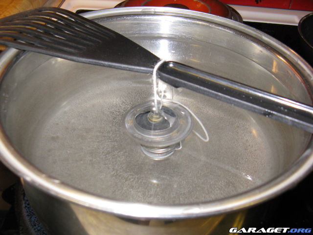

För att testa om den öppnade sig när den skulle så tog jag en djup kastrull med varmt vatten.
En pinne eller i denna fall en stekspade man hänger termostaten i.
Ett snöra att fästa termostaten i.
En termometer som klarade upp till 85-90 grader (typ skink temometer).
Nu så hängde jag i princip termostaten i vattnet, den fick inte vidröra botten men skulle vara helt under vatten ytan. Vid 76-80 grader så skulle den börja öppna sig och vid 90 grader helt öppen och den funkade perfekt.
https://www1.garaget.org/gallery/archive/25883/368611_lclo6w.jpg
Så problemet är väll löst men det återstår fortfarande att hitta orsaken varför den hade så lite vatten i sig. Det kan varit så att det försvunnit hela tiden och när den väl börja koka försvann det väldigt snabbt. Jag vet inte men den funkar nu i alla fall smile

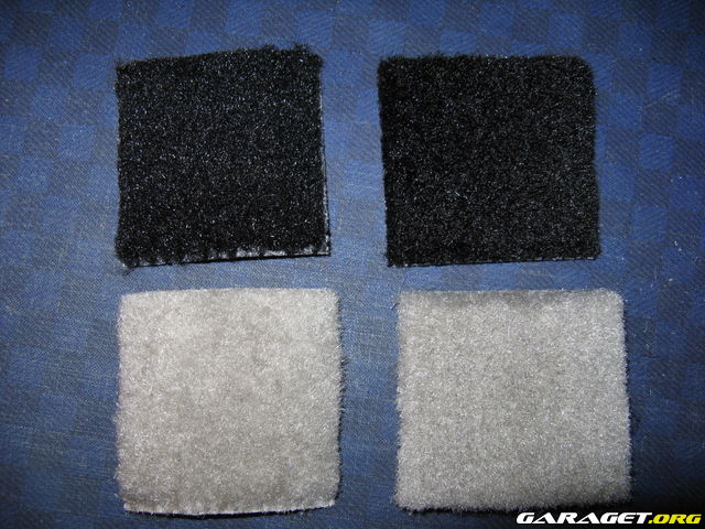

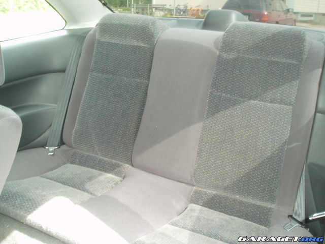

Idag så fick jag test bitar på en matta, 4st små fyrkanter i 2 olika färger och 2 olika typer. Silver och svart och sen var tygtyperna "Normal" och en med 40% mer fibrer för en mer lyxig känsla. Tygbitarna är tester för en ny golvmatta i bilen (den heltäckande). Med alla extra tillbehör som extra ljuddämpning, mer fibrer frakt moms etc så skulle mattan kosta ca 3000kr från staterna. Jag tror dock inte att det är aktuellt just nu att byta matta när jag såg priset. Kanske när hela inredningen är omsydd och det värsta mekat i bilen är över. Man vill ju inte riskera att den blir skitig smile
Normal till vänster och fin till höger.
https://www1.garaget.org/gallery/archive/25883/370957_vxbtp3.jpg

Före vänster sida
https://www1.garaget.org/gallery/archive/25883/371089_1kl9eo.jpg

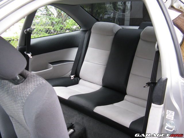

Efter
https://www1.garaget.org/gallery/archive/25883/370962_uavonv.jpg

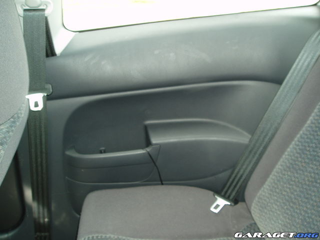

Före höger sida
https://www1.garaget.org/gallery/archive/25883/371090_rlwicp.jpg
Efter
https://www1.garaget.org/gallery/archive/25883/370965_9obdef.jpg
Före "helbild"
https://www1.garaget.org/gallery/archive/25883/371088_q0hdvu.jpg

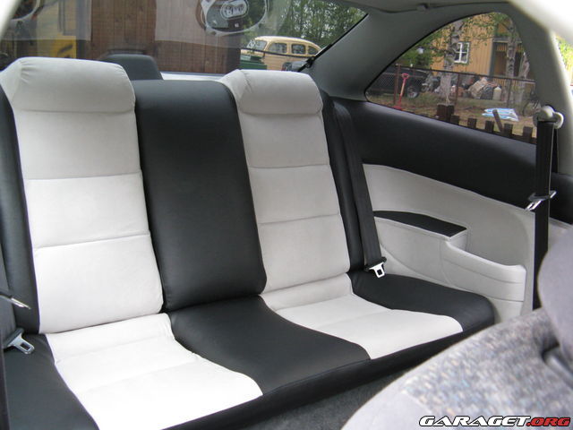

Och så här ser det ut och kommer se ut i hela bilen, dock så kommer framdelen vara ännu snyggare wink
https://www1.garaget.org/gallery/archive/25883/370968_n2apgh.jpg
https://www1.garaget.org/gallery/archive/25883/370970_jl8r5n.jpg
Ja det var väll de för idag smile I morgon vet jag inte ännu vad som ska ske.. kanske någe spännande.

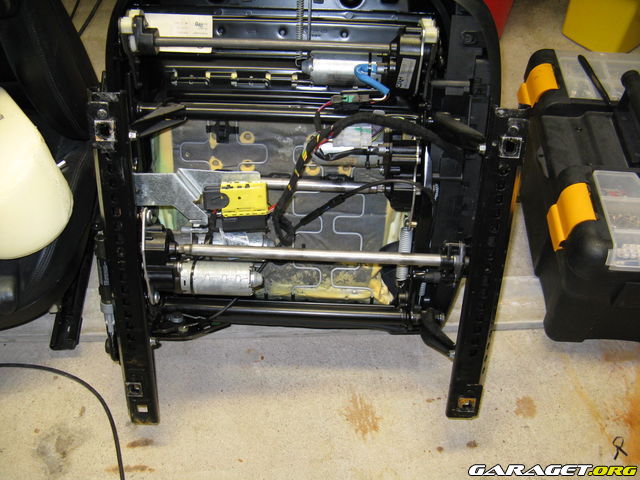

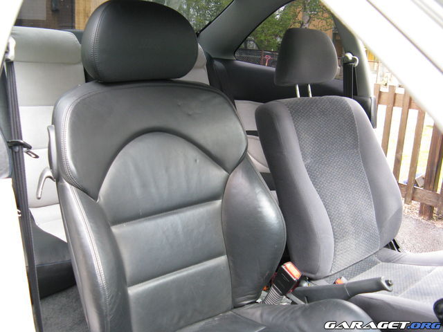

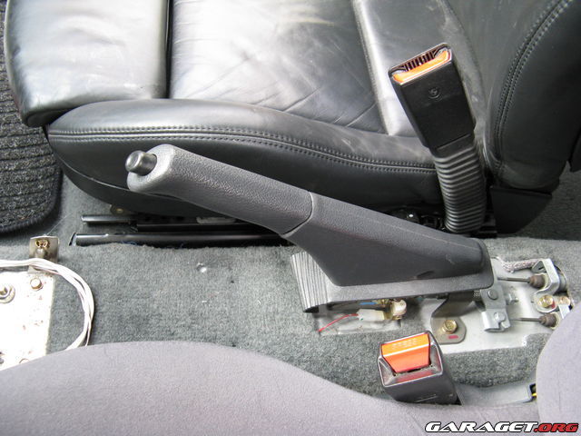

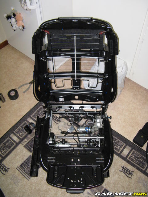

Igår blev vilodag men idag så hände det lite granna. Jag skruvade lös passagerarsätet och började mäta och planera hur jag skulle få in de nya stolarna och de visade sig att stolarna passar mycket lättare än tänkt smile
Borta big_smile
https://www1.garaget.org/gallery/archive/25883/372113_b8mxxu.jpg
På de gamla stolar sitter de gamla fästerna i princip bara nitade fast i skenorna på stolen.
https://www1.garaget.org/gallery/archive/25883/372115_5r8ah9.jpg
Som tur är är bredden mellan skenorna på de gammla och nya stolarna EXAKT lika breda så jag kommer bara att borra lös de gamla fästerna och nita/svetsa fast dem på de nya stolarna och vips kommer dom sitta på plats!
https://www1.garaget.org/gallery/archive/25883/372116_cnz7ek.jpg

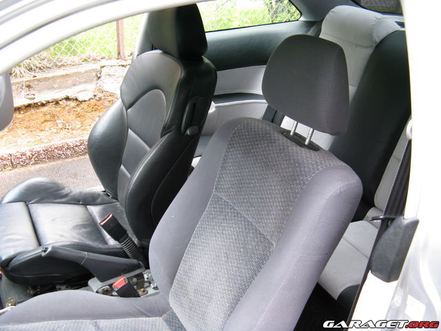

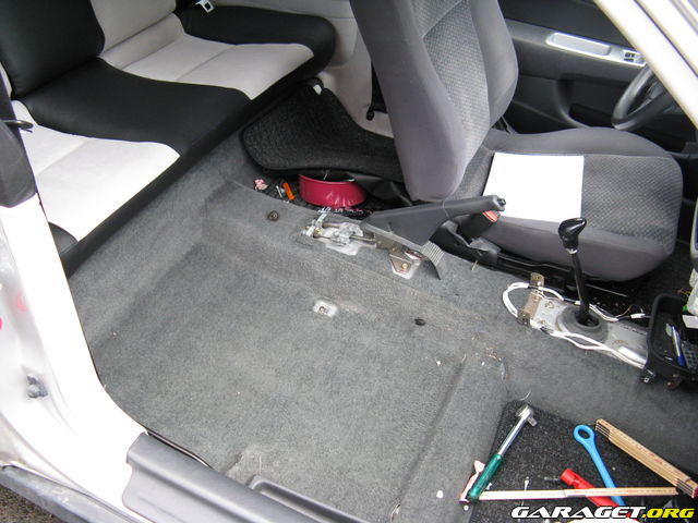

Lyfte in stolen för att testa hur den skulle passa och den passa perfekt, inge bök/brytande för att få den att vara i rätt läge och jag tycker det kommer bli skitfint med dessa stolarna big_smile
https://www1.garaget.org/gallery/archive/25883/372119_4h0xb0.jpg
https://www1.garaget.org/gallery/archive/25883/372120_lyfich.jpg
https://www1.garaget.org/gallery/archive/25883/372121_50nhs0.jpg
Måste försöka hitta en kontakt som passar till honan så man får igång elen till dom. Jag vill testa att dom funkar för om dom inte gör det så har jag glömt bort vart jag köpt dom och kommer känna mig väldigt blåst sad
https://www1.garaget.org/gallery/archive/25883/372122_4hy26l.jpg
Förutom stoltestet så har jag även måttat ut på ett ungefär hur mycket mer tyg jag kommer behöva.

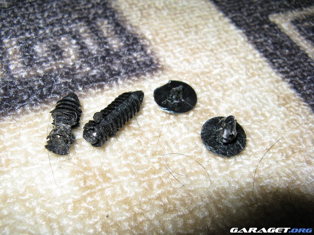

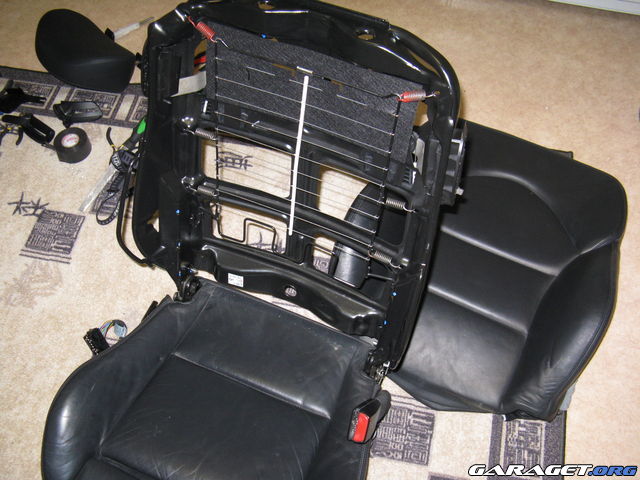

Jo jo, som att jag inte skulle orka mer på den här dagen? Fick ett litet tyck nu vid 23 tiden. Undra hur klädseln sitter fast på stolen jag tagtit hem? HOJJA, fi fan va jobbigt att bara ta lös tyget från stolen, 4 timmar och 30 minuter utan avbrott tog det!, tror det tog drygt 30 minuter för att demontera hela baksätet. Säger då de, BMW har gjort det för bökigt, onödigt bökigt smile
Helt omöjliga pluggar att få bort hela, blir tvungen att byta ut dom mot någe annat vid montering.
https://www1.garaget.org/gallery/archive/25883/372600_zpefjp.jpg
Ryggstödet lös men tyget sitter forfarande fastklammrad i själva skummet.
https://www1.garaget.org/gallery/archive/25883/372601_3u7fmg.jpg

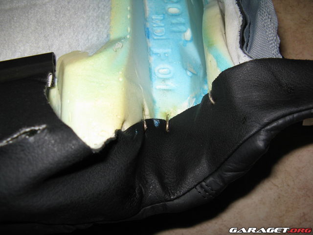

2mm ståltråd lindad i små ringar som pirsingar i skummet, skitjobbiga att få bort utan att förstöra skummet sad
https://www1.garaget.org/gallery/archive/25883/372602_0xd44i.jpg

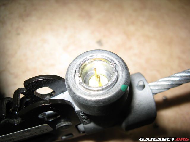

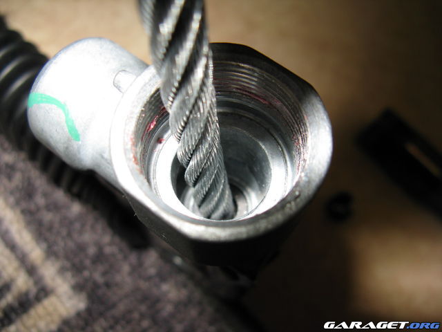

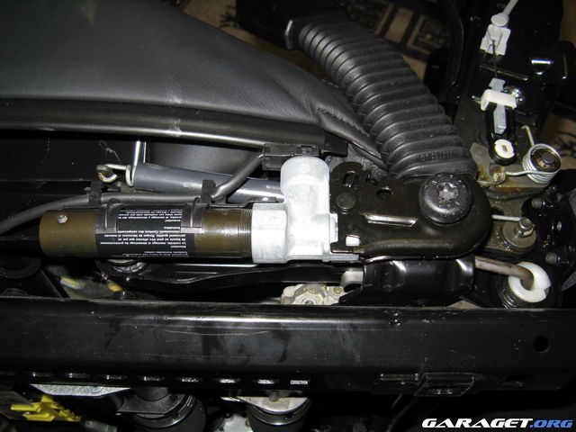

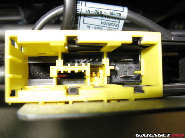

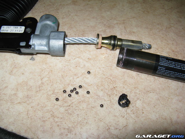

Detta blev kvällen stora mysterium. Det är själva säkerhetsbältslåset. Det måste bytas ut så det passar till honda bältet men när jag tog lös den sitter det en kabel fast i den, en kabel som jag helt enkelt inte kan fatta vad det har för funktion. kontakten har anslutningar och till synes inte fyller någon funktion över huvud taget. Den har inga anknytningar till själva låset så det är inte bältes varnare. AH ha! nu kanske jag vet. Den sitter rakt som i en T rör och den tvärgående röret är det en vajjer i. Kan det vara så att den exploderar vid krong eller så för att märka vajern typ eller någonting sådan? Jag har inte en aning så berätta gärna om ni vet.
https://www1.garaget.org/gallery/archive/25883/372603_8xbfca.jpg
Efter jag demonterat så mycket jag kunna var detta jag hitta... en massa kulor, wtf?!?!
https://www1.garaget.org/gallery/archive/25883/372607_ynrv71.jpg
Anslutningen...
https://www1.garaget.org/gallery/archive/25883/372608_l8ab1i.jpg
Det var ut detta hål kulorna trillade och det är i denna hål knotakten ansluts som ni ser.
https://www1.garaget.org/gallery/archive/25883/372609_i5fi6x.jpg

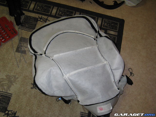

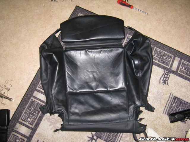

Äntligen allt löst, fast inte från skumgummit. på rygbiter satt den kanske 20st stålringar och lika mycket på sittdynan om inte mer.
https://www1.garaget.org/gallery/archive/25883/372604_9rbbek.jpg
Tyget! (sittdynan)
https://www1.garaget.org/gallery/archive/25883/372605_uwhbfr.jpg
Tyget (ryggen)
https://www1.garaget.org/gallery/archive/25883/372606_8gc6rp.jpg

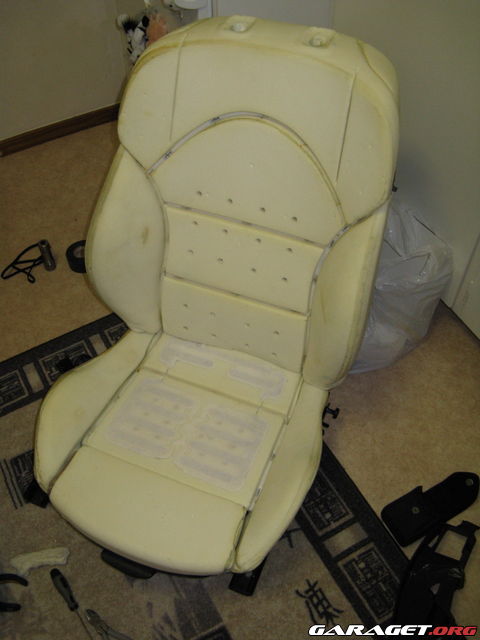

En stol utan tyg smile (woot det är ju stesvärmare !!! BONUS!)
https://www1.garaget.org/gallery/archive/25883/372610_jeiw0i.jpg
Någonting jag redan nu lärt mig är att jag ska ha sådant där vitt stoppningstyg på understidan av alla mina tygbitar på stolarna och på baksäterna när dom byggs om. Stoppningen gör att tyget får mer spänst och gropar och bucklor i sjävla sätet syns och käns mycket mycket mindre. Stoppningen verkar vara ungefär 2mm tunt och påsytt på alla bitar innan de sammanfogas. Sömmen ligger ca 1-2mm in på tyget, detta för att det inte ska synas och inte orsaka andra problem, intresant smile
Ja ja, nog för idag big_smile
Senast redigerat av Sherlia (13 juni 2008)

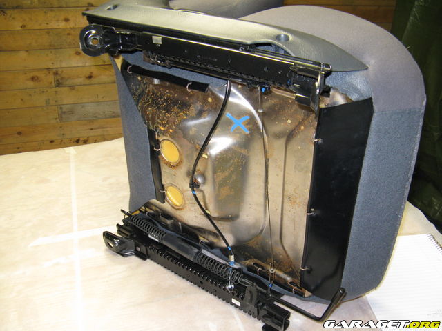

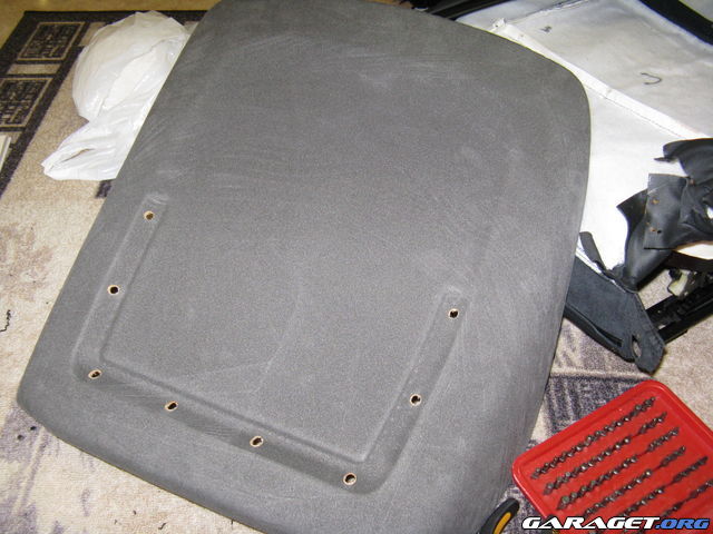

Idag så har isär slitningen av stolen fortsatt.

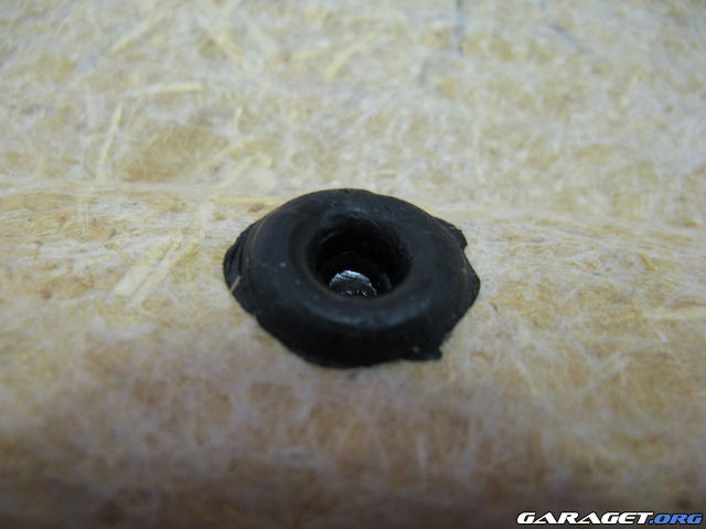

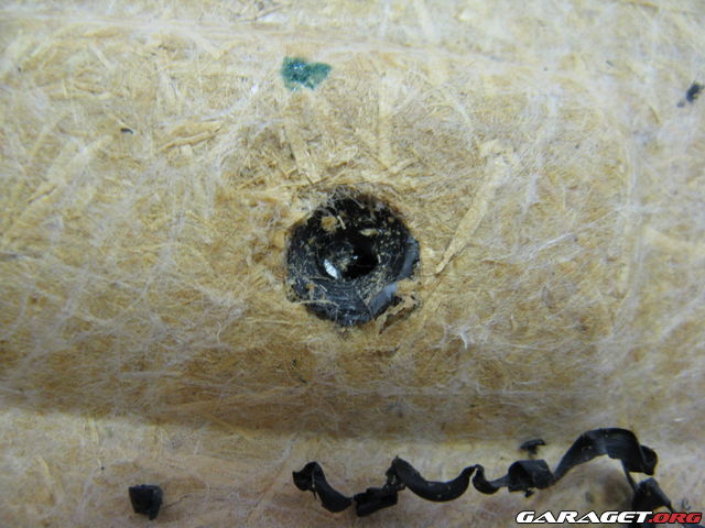

På baksidan av stolen sitter det en formpressad träskiva med ett när fack. Detta fack satt fast nitan kan man säga. Original så antar jag att facket har haft plaststavar man fört genom hålen och sedan smält plasten på baksida och på så sätt skapat ett typ av nitförband. Detta orsakar problem vid omklädsling då amn måste förstöra nitförbandet för att få lös facket.
https://www1.garaget.org/gallery/archive/25883/372853_isudxo.jpg
Som med vanliga nitar borrade jag lös dem bara.
https://www1.garaget.org/gallery/archive/25883/372854_0jcrvr.jpg

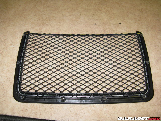

Facket löst
https://www1.garaget.org/gallery/archive/25883/372855_jjieuj.jpg
Lädret bortaget. En bonus med detta är att stoppningen baki lädret stannade kvar på stolen, detta innebär att jag kan använda det, ska bara lite grovt slipa stoppningen för att få bort diverse knölar.
https://www1.garaget.org/gallery/archive/25883/372857_z4bb7l.jpg
Nu är det lugnt ända till man ska få fast facket igen... hur ska jag göra? jag funderar på att använda så självborrande skruvar i de resterande delen av de stavar som är kvar, tror detta kan funka bara man inte drar det för hårt smile
