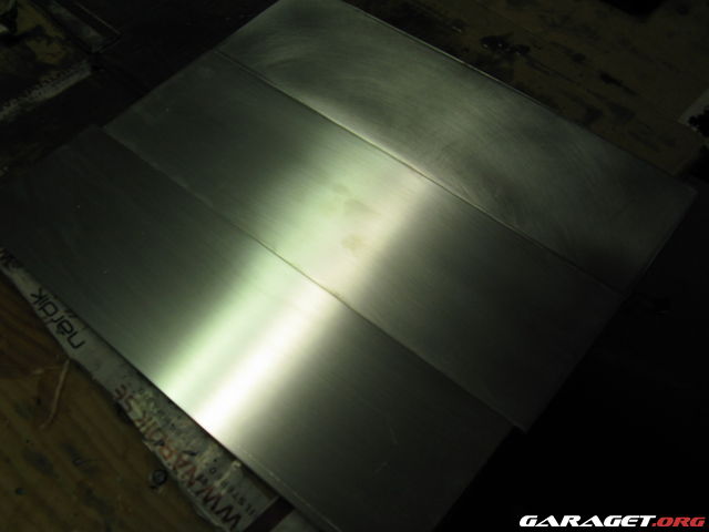

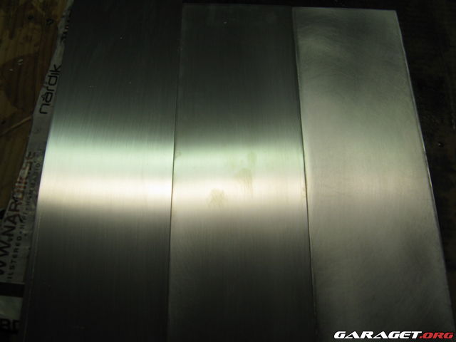

Altså, HJÄLP!
https://www1.garaget.org/gallery/archive/25883/414752_2bj8ce.jpg
280, 600, 1200, det är ordningen jag har slipat bitarna, den längt till vänster har fått endast 280, sen den brevid har får 280+600 osv... varför ser den som fått den finaste slipningen värst ut?!?!

Ta och dra på Autosol på den så kommer den nog bli fin i ytan smile
http://www1.garaget.org/gallery/archive/25883/414764_3kk7h1.jpg
Nämen.. ska du polera?
sånt ä ja ju bra på, haha.
Ska upp 5 imorrn så om du orkar vänta på en förklaring till dess eller så, så kan ja ta de efter jobbet.?

jo den där sidan har jag varit på en massa gånger man jag fattar inte varför det blir mindre blankt ju finare jag slipar med.

Har du vattenslipat med det finaste? Gjorde så när jag slipade aluminium iaf sen tog jag med autosol och så blev det blankt och fint smile Pröva även att ta med 800 och tusen vattenslip också samt att du slipar raka linjer och inte snurrar å på kring hela skivan då kan det bli så att det syns repor i en vinkel och inte i en annan.. smile

körde som sagt med 1200 när det blev som värst.
Lovade ju att ja skulle skriva och beskriva lite för dig. Nu har ja lite tid över så ja ska göra ett försök...
De du kommer läsa nu är endast taget ur mina egna erfarenheter, så det behöver inte på nåt sätt vara rätt sätt eller fel om du förstår...
Slipa slipa slipa är de som gäller...
Man börja me ett grovt papper (Torrslip) och handslipar. (Finare sandpapper, 800 och uppåt ska helst våtslipas...)
Du börja me 280 eller va du sa, när du hade slipa den, var reporna lika grova över hela biten då?
Sen tog du finare och finare papper som man ska göra...
Jag vet inte hur noggrann du har varit när du slipat men om det görs på rätt sätt så ska de bli finare mellan varje slipning, och när man börjar komma upp mot 2000 och så så ska man... om man typ håller fingret mot metallen kunna se det speglas lite.
Är svårt för mig att sitta här att säga att så och så ska de va, men om du har slipat med det finaste pappret och du tycker de ser hyfsat ut så testa lite Autosol på en lumptrissa och gnugga. Då händer de grejer kan ja lova eftersom autosolen innehåller slipmedel så värmer den upp metallen (och smetar ut den) när du nöter på med maskinen, samt slipar den ytterligare.
När du är klar me autosolen kan du använda slipvax. Fast när du kommit så långt kan du fråga igen.
Om du inte förstår va ja skrivit eller så, så fråga på.. Hehe. smile
Hoppas de hjälpte nåt?
Senast redigerat av Galad8 (3 augusti 2008)
Företagare & YouTuber
1 940 Inlägg
3 augusti 2008
#670
Jo jag har använt våtslip från första början, och ju finare jag tog dess grummligare blev ytan kan man säga, jag har verkligen tagit det noga och länge på varje papper och som ni ser så blir det grumligare för varje slipning, jämför från vänster till höger på bilderna. sissta biten är inte slipad längsmed, den är cirkel slipad kan man säga men det spelade ingen roll om jag tog den längsmed (estat även det), resultatet blev väldigt likt det nuvarande...
Jag har för övrigt handlsipat hela tiden, tillsatt vatten såfort det börjat gå just lite segt även fast det sett ut som att det var fultl med vatten på ytan.
Stylingwebben.se | LED lampor
Länk till min YouTube kanal: DesireToInspire
349 Inlägg
3 augusti 2008
#671
Funkar att köra med en tygtrissa till borrmaskinen som man kör i poleringsvax.
1 997 Inlägg
3 augusti 2008
#672
Som jag förstår det så verkar de som du vart noggrann. De är bra!
Men slipa den du har slipat mest på med säg... 1500 och sen 2000, sen smetar du in autosol på hela metallen. Eller du kan börja me ett hörn eller nåt bara så du får se skillnaden. Sen du har smetat in de så att de är som ett tunt lager över hela så varvar du på me lumptrissa och maskin.
Om du har gjort rätt med slipningen så SKA de bli blankare.
Prova detta, och om du inte är nöjd med glansen efter de så ska du köpa slipvax för ytterligare spegelliknande-yta...
För mig funkar det varje gång, tro mig. Om de inte funkar för dig får du skicka hit grejerna så ska ja polera dom åt dig. wink
