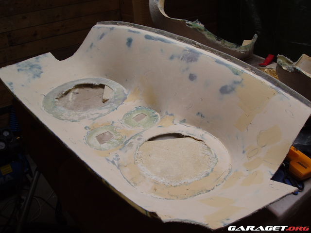

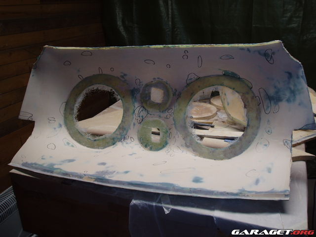

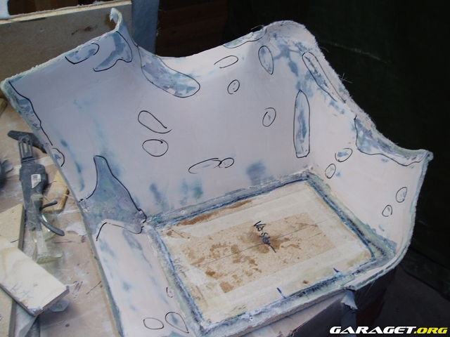

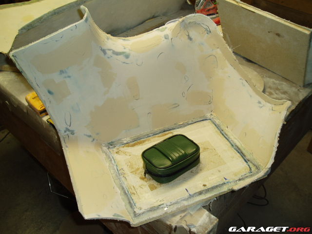

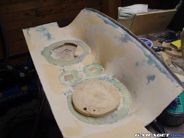

Lite zinkspackel
https://www1.garaget.org/gallery/archive/25883/469926_1kw657.jpg
Zinkspacklat och markerat vart det behövs mer spackel.
https://www1.garaget.org/gallery/archive/25883/469927_6jhxqw.jpg
https://www1.garaget.org/gallery/archive/25883/469928_6p5jjf.jpg
Avdelningen i mitten är ett rent helvette att få bra.
https://www1.garaget.org/gallery/archive/25883/469930_ipwwif.jpg
Ja det var väl ungefär hur det ser ut just nu.

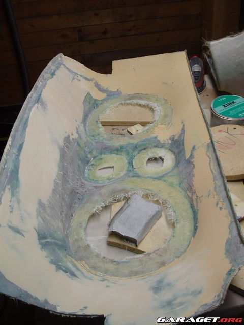

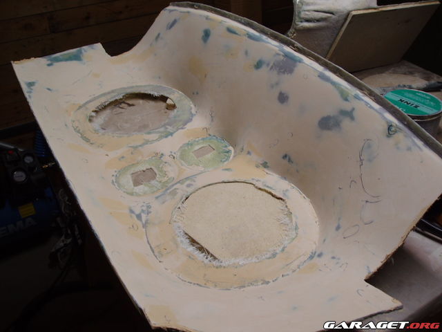

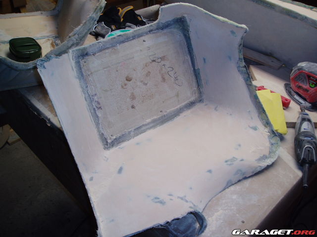

Ja ha liten update då.
Först å fremst.. att spackla och slipa den hära fasaden är någonting av de mest tidskrävande jag någonsin gjort. På grund av sin form så är det nästan omöjligt att få släta ytor så jag kommer få bli tvungen att acceptera vissa gropar/bulor. men så hära ser det ut idag.
Foto omgång 1
https://www1.garaget.org/gallery/archive/25883/471121_fgj3db.jpg
https://www1.garaget.org/gallery/archive/25883/471122_n7ei4q.jpg
https://www1.garaget.org/gallery/archive/25883/471123_qkrbqt.jpg

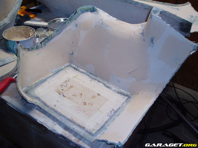

Foto omgång 2 efter totalt 6 timmar arbete idag.
https://www1.garaget.org/gallery/archive/25883/471124_394vmp.jpg
https://www1.garaget.org/gallery/archive/25883/471126_a1eglg.jpg
https://www1.garaget.org/gallery/archive/25883/471127_k32mm9.jpg
Inte så jätte intressanta bilder men det är åtminstone någonting big_smile

Sedan när allt är spacklat och "godkänt" så gäller det att kapa kanter och få bitarna att sitta på plats. Det är inge problem med att få dem att sitta men det besvärliga är kanterna så det ser snyggt ut mellan glasfibret och karossen.
Jag kommer försöka spackla och slipa så pass bra att skarven mellan delarna kommer bli så tät som möjligt så med andra ord blir det att försöka få det att se fint ut utan någon list.
