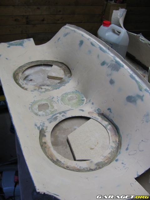

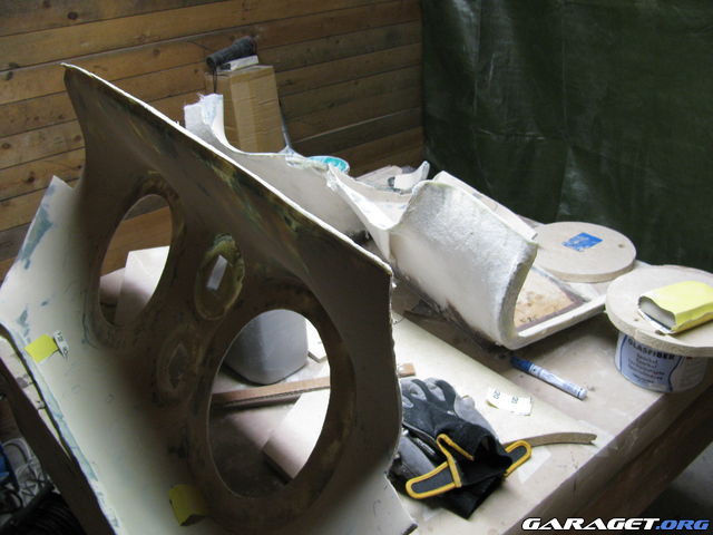

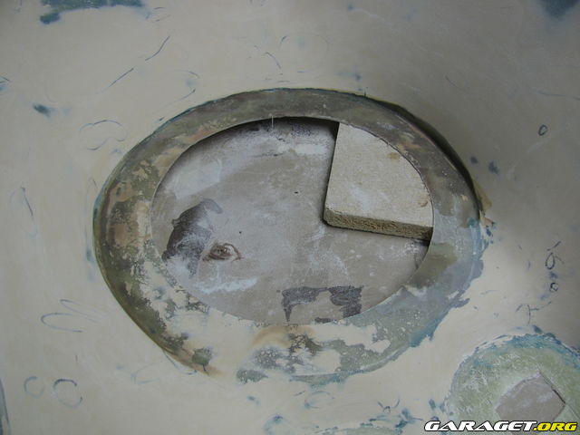

Igår så var jag en sväng i garaget igen och fortsatta lite med arbetet. Efter lite spackel/slipning så påbörjade jag en ny grej, anpassning av slutsteg. när jag skulle nu testa sätta tid steget så hade jag plastat och spackla för mycket så de helt enkelt fick inte plats något mera! Med hjälp av en dremmel så fick jag till det hyfsat men jag fick glasfiberspackla på baksidan för att fortfarande föra den stabil.
Jag säger då det, ALDRIG någonsin mera använder jag flistyg att plasta på, fy fan va dåligt.
1. Suger åt sig massa onödigt polyester som kostar pengar och gör formen extra tung.
2. Väldigt tjockt tyg vilket i sin tur gör det jättesvårt att få polyestern att gå igenom helt å hållet vilket i sin turn gör vidfästningen på baksidan värdelös!
3. Rätt dyrt tyg.
4. Ger en ojämn första yta att lägga första lagret glasfiber på.
5. Måste man lägga tyget omlott så är det svårt och jobbigt att fixa sedan, samma sak med veck.
Orsakerna att inte använda tyget är oändligt!

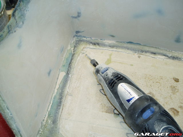

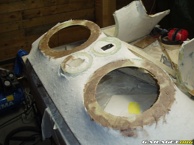

Dremmeln med typ en tandläkar borr för att komma åt i hörnen ordentligt. En dremmel är relativt dyr men jag kan lätt påstå att den är värd varenda krona om man jämför med kopiorna, älskar min dremmel ! big_smile
https://www1.garaget.org/gallery/archive/25883/473623_rkxr18.jpg

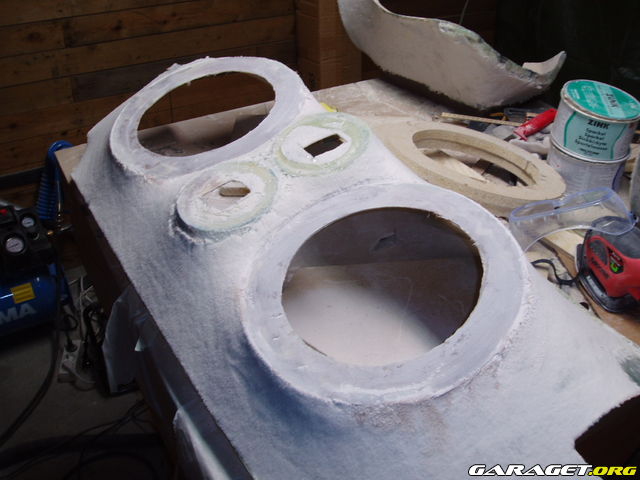

Som sagt, polyestret åkte inte igenom flistyget helt å hållet så jag fick slipa bort på ställen där det fortfarande var tyg och sedan spackla på nytt med glasfiber för att få en jämn baksida. Så onödigt arbete på grund av flistyget sad
https://www1.garaget.org/gallery/archive/25883/473624_p9238u.jpg

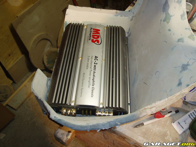

Baksidan av slutstegsfasaden, även här blev jag tvungen att slipa baksidan pga att det endast var tyg där och sen så spackla jag så jag kunde slipa med dremmeln från framsidan.
https://www1.garaget.org/gallery/archive/25883/473625_dlu2my.jpg

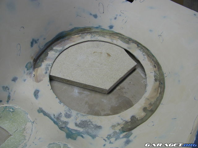

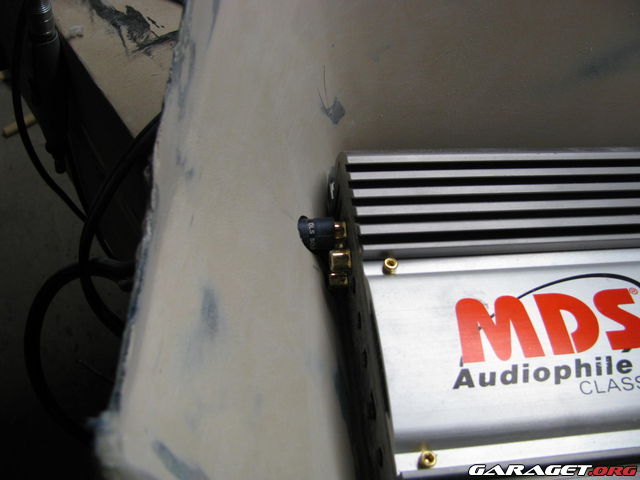

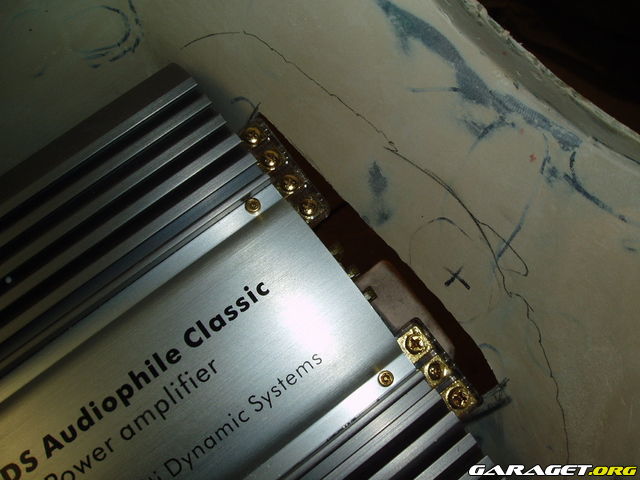

Efter en massa slipning så passa slutsteget men då kom jag ju på att jag måste kapa upp hål för kontakterna och det var ju jag bara gjorde utan att tänka dess mera. Jag kapa bara upp en fyrkantigt hål sad. Nästa besök blir det mest troligen att plasta igen hålet och denna gång borra upp hål för kablarna istället för hur det blev nu sad
Har ni någon annan bra lösning på hur jag kan göra det för att få det snyggt?
https://www1.garaget.org/gallery/archive/25883/473627_d7uknk.jpg
https://www1.garaget.org/gallery/archive/25883/473632_73vi0u.jpg
Slipat och klart på baksidan. Jag har även renslipat hålet för högtalarna så dom ska passa. Även dom krävde pass slipning för att gå på plats.

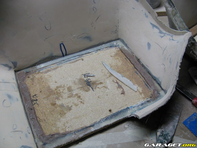

Inte så mycket att meddela men lite.
Satta dit nya extralysen på min tjejs bil idag så det tog upp en hel del tid och sen var jag en liten stund å pyssla med glasfibret.
Flasfiberspacklat lite lätt för att ta bort de värsta groparna som blev efter uppslipningen så att högtalarna passade. Nu passar dom dock big_smile Det var faktiskt väldigt mycket jag blev tvungen att slipa bort.
https://www1.garaget.org/gallery/archive/25883/475922_v9jhv4.jpg
https://www1.garaget.org/gallery/archive/25883/475923_fqtqxa.jpg
https://www1.garaget.org/gallery/archive/25883/475924_50t8d7.jpg

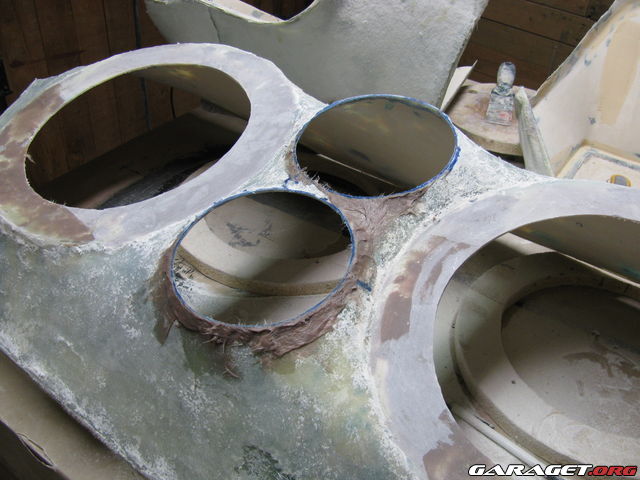

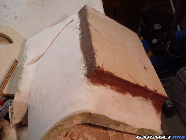

Jag säger det än en gång, fy fan va jag hatar flistyg. Här ser ni ett perfekt exempel varför man inte ska använda det när det krävs att det ska blötas igenom helt å hållet. Polyestern kom helt enkelt inte igenom även fast jag försökt pressa in det. Nu blev jag tvungen att kapa lös bitar och glasfiberspacka. Så onödigt arbete sad. Att göra en baslåda med flit måste vara hemskt jobbigt eftersom det gäller att fronten fäster i själva trämaterialet. Ni ser en liten bit jag vänt upp å ner för att visa hur mycket polyester som kommit igenom, inte ett skit big_smile
https://www1.garaget.org/gallery/archive/25883/475925_ozqyh3.jpg

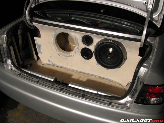

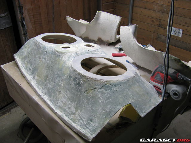

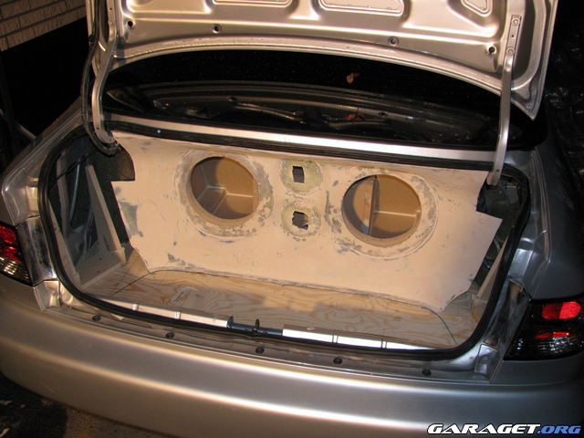

Alright, dax för en update som skiljer lite från de senaste där det bara varit slipa och spackla på menyn.
Jag inledde dagen med att spackla och slipa lite granna och sen så besluta jag mig för att rensa bort flistyget på baksidan av mittenstycket. Jag tog en vinkelslip och satte på en putsskiva och körde igång.... Satans va det damma big_smile väggarna var kritvita efteråt!

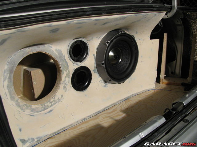

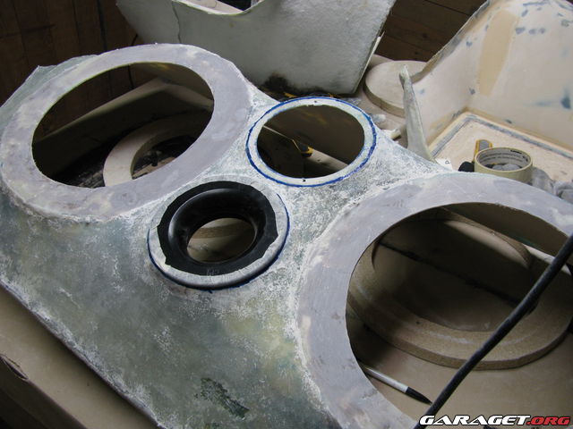

Tänkte ta och slipa upp hålen för basrören och lättaste sättet att göra det var att göra det på plats så mycket som möjligt. lskar min dremmel, hatar flistyg tongue
https://www1.garaget.org/gallery/archive/25883/476967_r4h0c5.jpg
https://www1.garaget.org/gallery/archive/25883/476969_dk2854.jpg

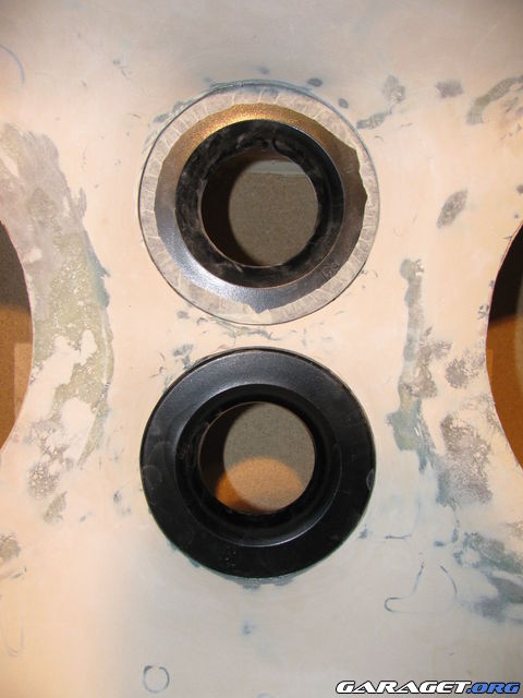

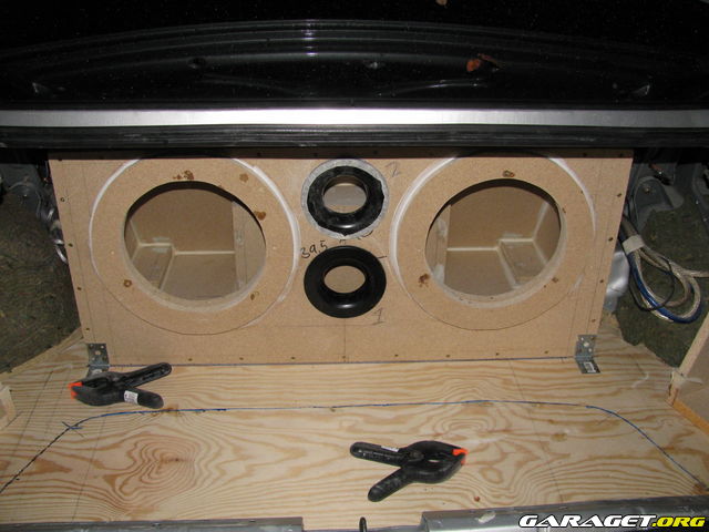

Nu när jag hade första uppkapningen gjord så satte jag dit basrörstratten och ritade upp nästa ring som skulle kapas upp. Lite svårt att förklara så jag låter bilderna prata för sig själva big_smile
https://www1.garaget.org/gallery/archive/25883/476970_hucwdb.jpg
Kapade försiktigt och noggrant upp de slutgiltiga hålet och förstärke runtom med glasfiberspackel där jag ansåg det vara väldigt tunt och skört.
https://www1.garaget.org/gallery/archive/25883/476971_mmkqus.jpg

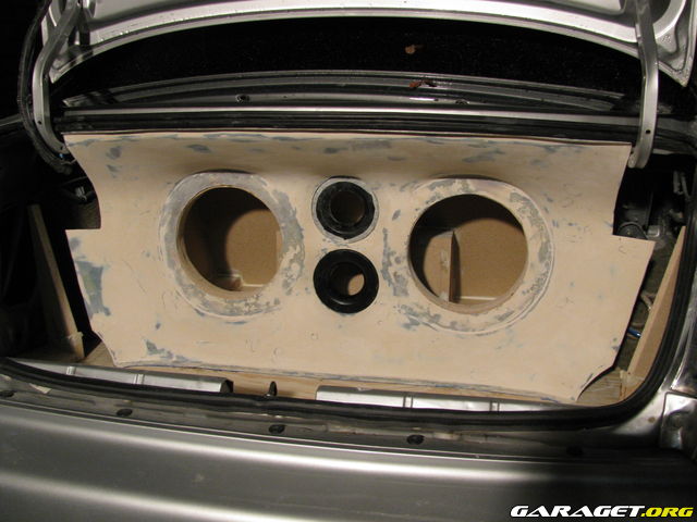

Jag tröck in basrörs trattarna på plats i lådan och hoppades nu på att glasfiber fronten skulle passa.
https://www1.garaget.org/gallery/archive/25883/476972_qtybbe.jpg
PERFEKT passform big_smile
https://www1.garaget.org/gallery/archive/25883/476973_4jvaa7.jpg
lite lite småskysteringar men det är lätt att fixa med lite spackel.

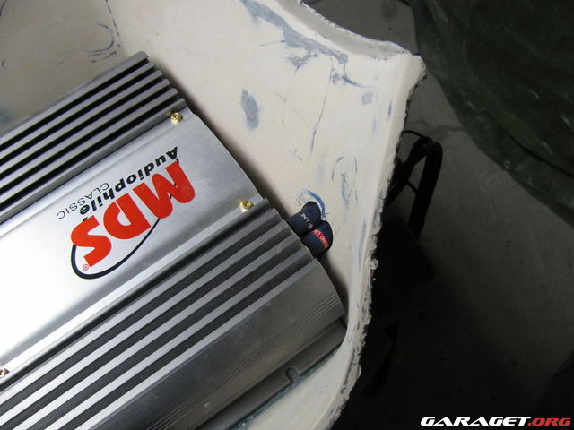

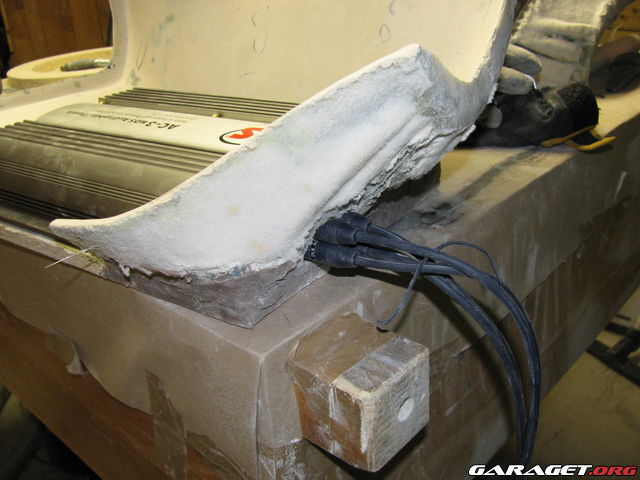

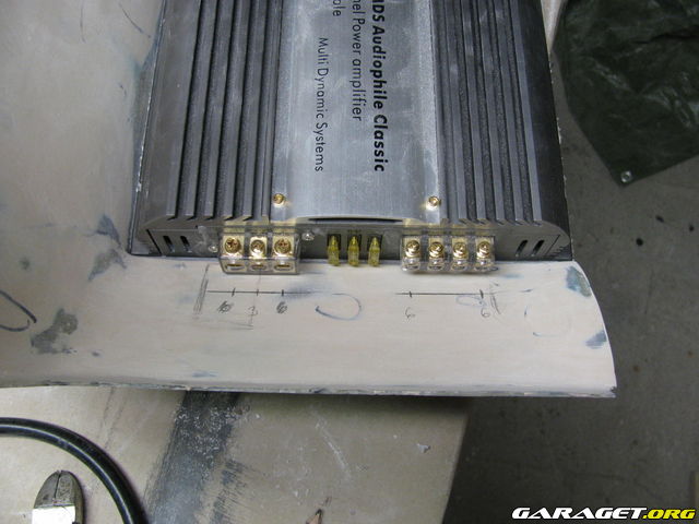

Idag.. hmm.. En massa små spacklande och småslipande för att få kanterna runt slutsteget att bli bra, tar enormt mycket tid. Men förutom det så har jag tagit upp diverse hål för kablar som ska in å ut ur stegen.
Hål för totalt 4 kablar.
https://www1.garaget.org/gallery/archive/25883/477955_06b9hf.jpg
https://www1.garaget.org/gallery/archive/25883/477956_z4n4yo.jpg
Markering vart hålen ska vara för +/- samt högtalarkablarna och remoten.
https://www1.garaget.org/gallery/archive/25883/477957_1rx7a0.jpg
Å andra sidan, enbart 2 signalkablar.
https://www1.garaget.org/gallery/archive/25883/477959_qjijcb.jpg
