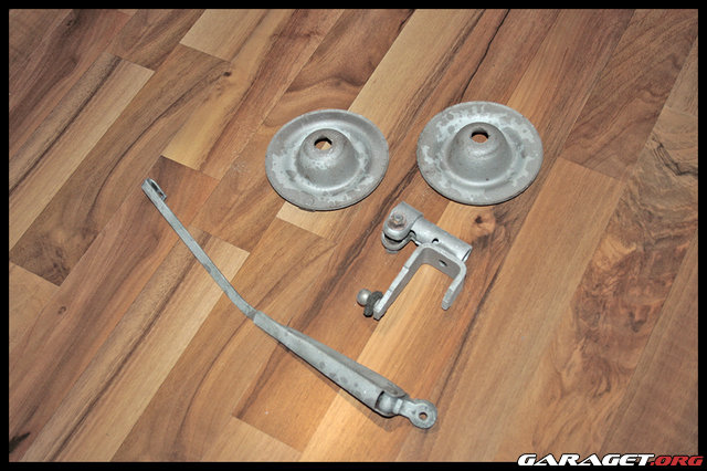

https://www1.garaget.org/gallery/images/40/39024/39024-6b48e059c1a79a17db17cf5da156a935.jpg
Fästena till fjäderbenen, växellänkage och en torkararm till exet, Miss_Opel smile

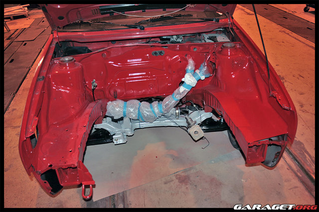

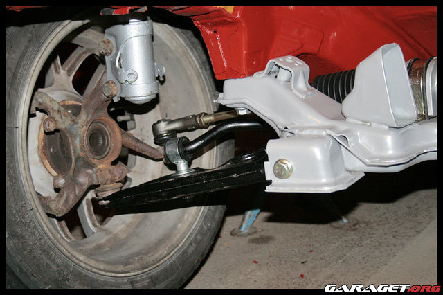

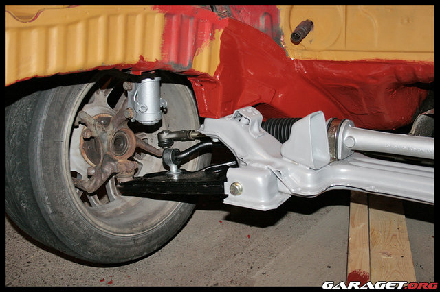

Nu börjar de hända saker i fabriken big_smile
Har lyckats montera framvagnen ikväll så bilen står på hjul igen!!
Dollyn är fixad så jag kan dra den till varmgarage för lack.
Lack införskaffades idag till motorrummet och blev även sponsrad
med en skvätt Mekanlack till växellåda / motor av JBW big_smile
Har lackat växellådan ett varv, dock ingen bild!
Känns lite skumt att skruva upp nya saker i ett olackat motorrum smile
https://www1.garaget.org/gallery/images/40/39024/39024-9a36bc344c990df97afdada4ce59c4b2.jpg
https://www1.garaget.org/gallery/images/40/39024/39024-d4d9d6f5c5688b6a99cb1f0beaad9aed.jpg
Visst har jag porriga hjulspindlar??? wink
Senast redigerat av Mister_Opel (30 april 2011)
Stöttad av: NYMEK. Pulverline. Ursviken Technology. Autodelar. RisEtrade. MECA. MABI Hyrbilar. Gulf Skellefteå. Skellefteå Bil. Skellefteå Reklam. JBW Färg & Kem. OKQ8 Klemensnäs. LAHEGA. LAITIS.
Följ Golfens renovering! http://www.garaget.org/forum/viewtopic.php?id=209892

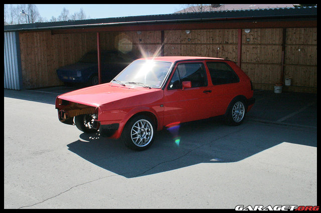

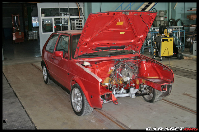

Jobb Jobb Jobb!! big_smile
Har varit en lyckad dag idag!
Skulle självklart velat hinna mer men så är de alltid..!
Bilen har fått komma ut ur garaget!! Lycka!! big_smile

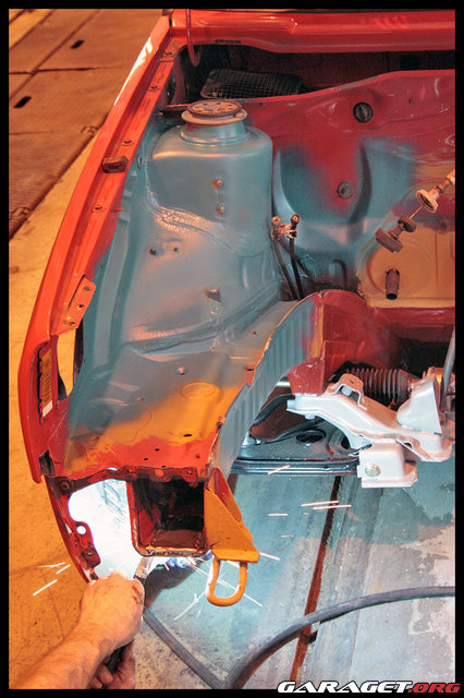

Började dra den till farsans jobb, tänkte vara ute men de var blåsigt idag.
Sen åkte svetsen och sandpapper fram!
Farsan lagade lite rost i rambenen medan jag slipade grundfärg smile
https://www1.garaget.org/gallery/images/40/39024/39024-d9c6412980777e1d328b988d90f7daaa.jpg
Premiär för dagsljus 2011 big_smile
https://www1.garaget.org/gallery/images/40/39024/39024-006f2d841a9a4774353f93e08096273a.jpg
Provlackade lite för att se stora misstag, farsan svetsar smile
https://www1.garaget.org/gallery/images/40/39024/39024-61dcb6ece2056e8895fa36d5dac55d1a.jpg
Ser helt okej ut, var inga större fel smile
https://www1.garaget.org/gallery/images/40/39024/39024-6b946c1ac67b2bd5165bc6e9842452da.jpg
Så blev det med rätt färg big_smile 2k förstås!
https://www1.garaget.org/gallery/images/40/39024/39024-2fde6f5101c34c95b850bac5a53b9b72.jpg
Batteriet åker bak! Ny plåt för att snygga till lite smile
https://www1.garaget.org/gallery/images/40/39024/39024-d80f265bf344c281ab95b883084b68e5.jpg
Lackat en hel del! Ska göra klart imorrn big_smile[/b
https://www1.garaget.org/gallery/images/40/39024/39024-054d60a8ac411760ff534ececc9292c3.jpg
[b]Står på tork över natten smile

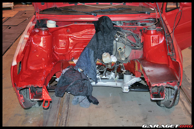

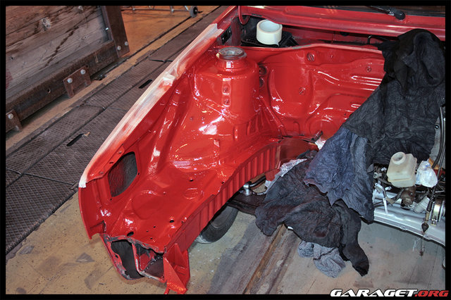

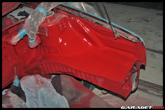

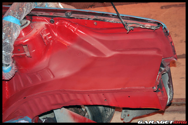

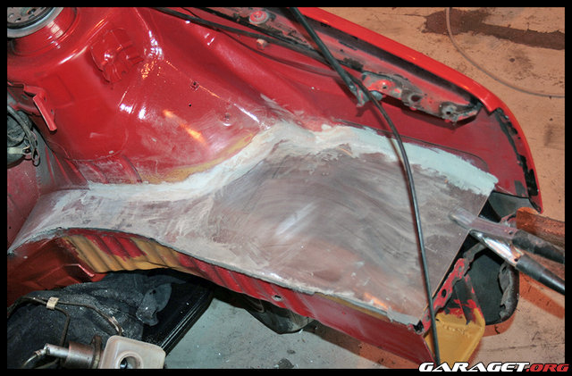

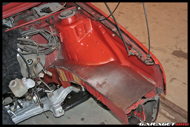

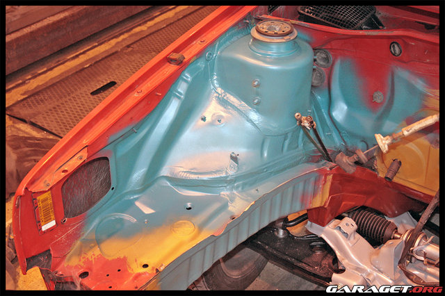

Jaaahapp!! Ytterligare en dag i garaget smile
Kan inte påstå att jag känner mig missnöjd med dagen!
Vi har hunnit med allt som jag kunde önska idag.
Först svetsa plåten i motorrummet, sen svetsa rosthål i framskärmen,
tvätta och skura hela motorrummet, spackla, slipa, grunda, maskera och lacka! big_smile
Blev hela dagen i garaget och allt har gått så jäkla bra!!!!
Farsan ska ha ett stort tack för hjälpen, utan han hade det inte gått smile
https://www1.garaget.org/gallery/images/40/39024/39024-de8b52603ce9da20d2b0a00eb39895c5.jpg
Plåten svetsad och spackling påbörjad!
https://www1.garaget.org/gallery/images/40/39024/39024-fa80299860d431ae497fdc772e68ae90.jpg
Spacklat och grundat!
https://www1.garaget.org/gallery/images/40/39024/39024-f553f7eea5d5353f7e48d098d5f60f29.jpg
Lackat big_smile
https://www1.garaget.org/gallery/images/40/39024/39024-4f6d36b84a2b6193b448b5c32f27e18f.jpg
Översikt, är nöjd med resultatet! smile
Nu vill jag ha lite kommentarer så jag får ännu mer motivation big_smile

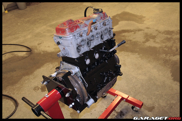

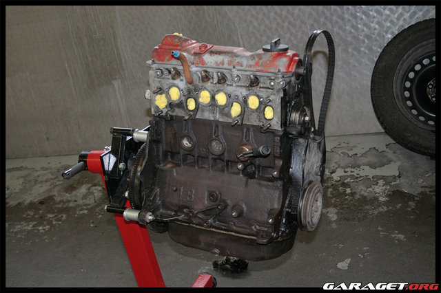

Min bror fyllde år idag så de blev inte så mycket gjort..
Direkt efter jobbet åkte jag hem och hämtade motorn,
tog upp den till garaget på firman och tvättade upp den smile
När den torkat nån timme la jag på lite färg.. samma färg på växellådan!
https://www1.garaget.org/gallery/images/40/39024/39024-612e4b9d63f64443ad36752311842ec7.jpg
https://www1.garaget.org/gallery/images/40/39024/39024-567ec2e12d5b69b934dc7a1071b93c32.jpg
