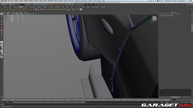

Så här kommer nu en sneak-peak på lite av den nya tänkta kaross-designen från 3D-modelleringen! wink

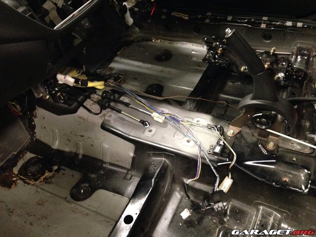

Nu har jag inte uppdaterat på ett tag, dels för att det inte har varit mycket egentligen att skriva om, mest lite småpill. Har inte orkat då jag haft en rejält inhängande förkylning under två veckors tid. Så har knappt orkat gör annat än att jobba.
Men nu är jag nog på bana igen! smile
Jag delar med mig av lite som hänt nu det senaste!

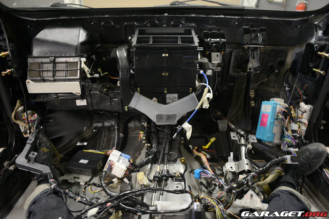

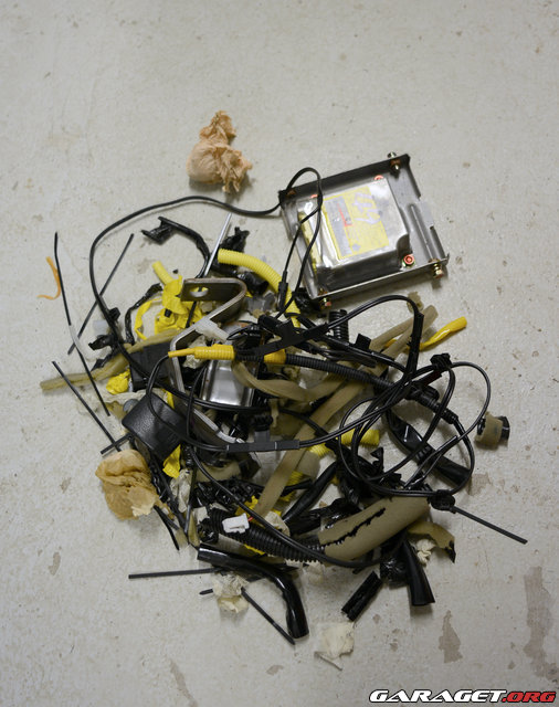

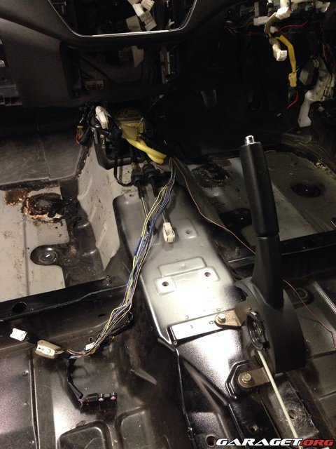

Jobbet med att börja rensa på "onödiga" kablar/delar vid/under instrumentbrädan har börjat på allvar.
Det känns som man knappt rör sig framåt när det är så mycket småsaker att pilla med och försöka ha koll på.
Jag är dessutom en riktig gröngöling på allt som har med elektronik att göra. Men jag lär mig mer och mer för varje dag smile
Ett par bilder då!
Spakställ borta och börjat dela på kabelhärva.
https://www1.garaget.org/gallery/images/92/91827/91827-4c9ca2d5a965a5bc3e01cdb37719f74c.jpg
https://www1.garaget.org/gallery/images/92/91827/91827-55f71586b404a70d035e03d79b7b54ce.jpg

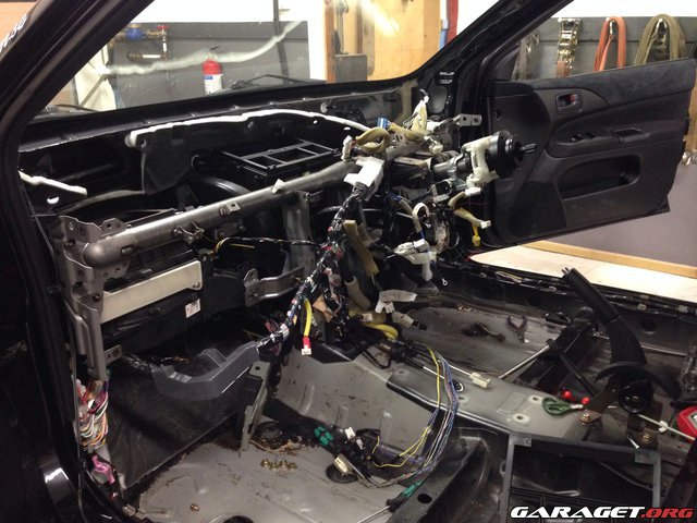

Måste ta bort typ allt för att komma åt den ljuddämpande mattan som sitter mot torpedväggen.
Så passar på att rensa bort och förenkla så mycket som möjligt när jag är på gång smile

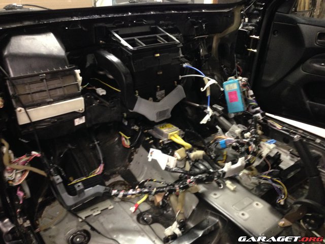

Jag måste berömma Mitsubishi, trodde att denna skulle vara svintung innan jag fick bort den, men till min stora förvåning var den faktiskt ganska lätt! Dock så finns det lite onödig vikt här, så jag kommer gå lös med vinkelslipen sedan! smile
https://www1.garaget.org/gallery/images/92/91827/91827-d7d073fa2c30a786dd689899badebd0b.jpg

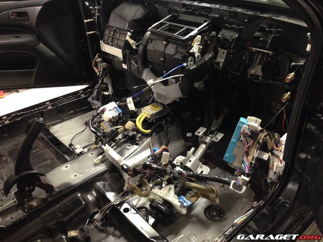

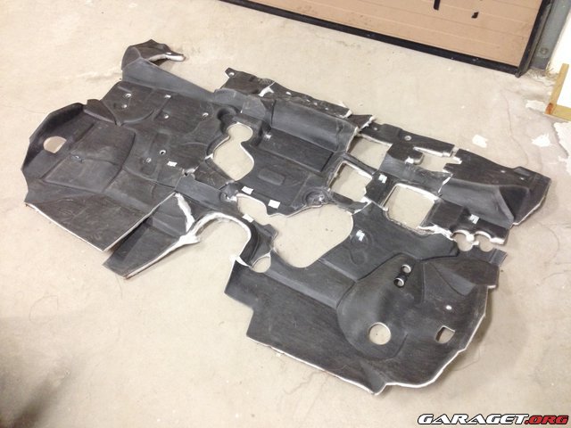

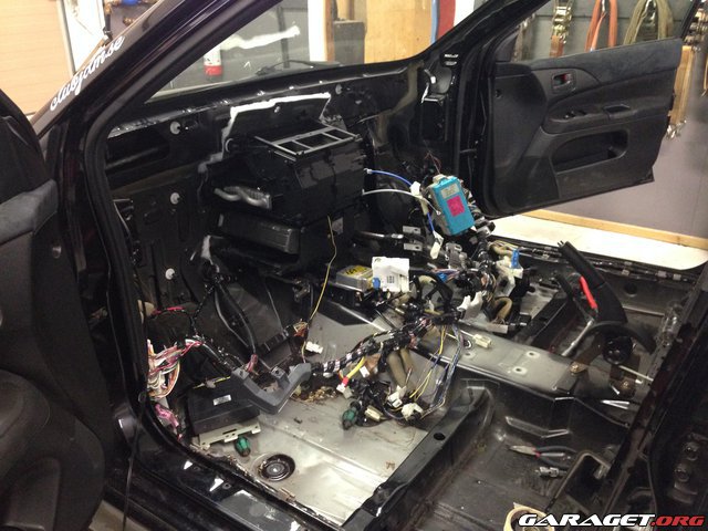

Ett av dagens mål var att få bort den ljuddämpande mattan mot torpedväggen.
Det skulle dock visa sig att det inte var en jättelätt uppgift.
Speciellt inte när värmepaketet/AC enheten satt i vägen..
https://www1.garaget.org/gallery/images/92/91827/91827-d2aa4dece63b41b5c6ca673166f66ea6.jpg

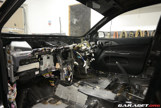

Men efter många om och men så lyckades jag få bort hela mattan! (pusslade ihop den på golvet efteråt)
Och vad tjänade jag på någon timmes slit med detta då?
Jo, drygt 5,5 kilo vägde aset! Synd att det inte finns mer sånt att plocka bort nu... smile
https://www1.garaget.org/gallery/images/92/91827/91827-be782fce7c74f9bf829f90dfed6411f2.jpg

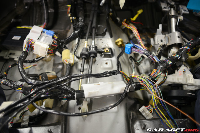

Börjat montera tillbaka lite efter mattan är borta.
https://www1.garaget.org/gallery/images/92/91827/91827-0b8188b643917d83607f5d3a8e188854.jpg
https://www1.garaget.org/gallery/images/92/91827/91827-6fc68fc9c65a6ffad17ca36e0bbc1abd.jpg

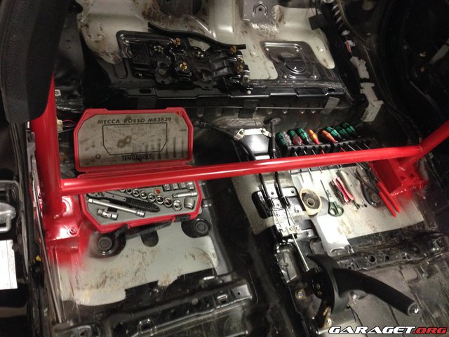

Ordning och reda på alla verktyg hela tiden är ett måste va? wink
https://www1.garaget.org/gallery/images/92/91827/91827-13da7228380b5026a575554825ea0288.jpg

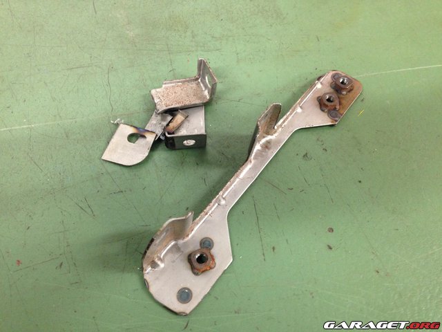

Alla de fästen som finns till diverse el-prylar/boxar väger faktiskt ganska mycket.
Så det är bara ta fram vinkelslipen och kapa ner dom minimalt för att spara in vikt.
Många bäckar små som man säger!

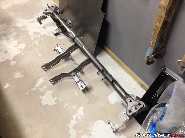

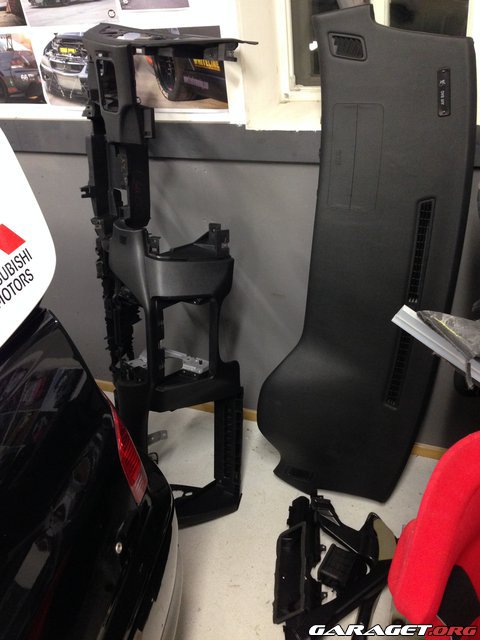

Instrumentbrädan som väntar på att strippas ner! Hoppas på att kunna påbörja detta arbete i morgon kväll så den kan få lite flock på sig snart smile
https://www1.garaget.org/gallery/images/92/91827/91827-0b1b9fe08c081dfbfc8de5ed9bd8b37a.jpg

En liten sammanfattning av dagens arbete kommer nu!
Vi kan ju konstatera att tiden går äckligt fort när man har roligt, det har varit en riktigt skön dag i garaget idag. Fick rätt mycket vettigt gjort, så det kändes skönt! smile
Detta var vad min dag mestadels bestod utav!
https://www1.garaget.org/gallery/images/92/91827/91827-89bcc7161f83e71b1ab51445f3061da6.jpg
Och detta var min utmärkta arbetsställning:
(Det är jäkligt skönt när man finner en plats på det stenhårda golvet som man faktiskt kan sitta på utan att få överdrivet ont och samtidigt kan sträcka ut benen)
https://www1.garaget.org/gallery/images/92/91827/91827-c4c631da3ee9646f64a15d98d82a324c.jpg
Men jag fick fasen i ordning på det mesta av stöket idag! Delade på en del härvor och drog om lite smartare så jag slipper en massa synliga kablar när instrumentbrädan skall strippas ner.
https://www1.garaget.org/gallery/images/92/91827/91827-9ed5d7276ed02940b5fc996aa1c2e2de.jpg
Sedan så fimpades innertaket idag och alla detaljer därtill, originalfästena till bälten i B-stolparna skall också bort, men orkade inte ta det idag.
https://www1.garaget.org/gallery/images/92/91827/91827-eaee5d7e8ebae5caa109f92528043006.jpg
Resterna från dagens arbete, innehåller bl.a.: srs-modul, onödiga kablar, eltejp, isolering, onödiga metallfästen mm.
https://www1.garaget.org/gallery/images/92/91827/91827-62602e51cbb80dbaec6d020f27b4241b.jpg

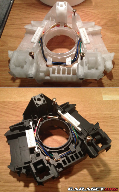

Sedan så monterades denna bort, (den som håller blinkers mm på plats) Jag hade tänkt köra utan ratt-kåpor, så skall slänga på lite svart färg för att den inte skall sticka ut lika mycket.
https://www1.garaget.org/gallery/images/92/91827/91827-b48f01750dc17b943fab6872c8b4f189.jpg

Lite snyggare och diskretare med svart istället för vitt va..? roll
https://www1.garaget.org/gallery/images/92/91827/91827-307649f19176e73204f85294562a7755.jpg
