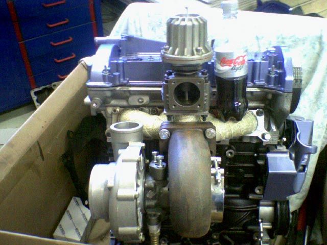

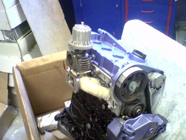

Här kan man se den skjutna motorn i stället, och den nya motorn som vi stoppade efter motorraset som vi på bilden plcokat ur igen. smile
http://i106.photobucket.com/albums/m253/kalle_pet/XXX/Bild029_zps17583c03.jpg
Här ser man den nya motorn (den lila) och den "gamla nya motorn" i bakgrunden smile

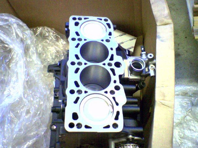

Nu har jag hittat lite gamla bilder. Kvalitén är sådär då de är tagna med mobilkamera.
Här är den uppackad men fortfarande kvar i kartongen.

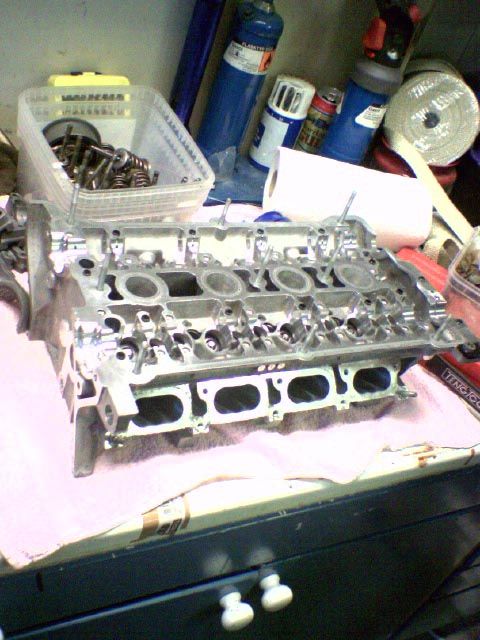

AEB-toppen är tillbaka från sin massage. Nu ska ventiler och kammar i. Vi var så sjukt nervösa att få rätt avstånd på kamkedjan mellan kammarna så det finns det inga bilder på. smile

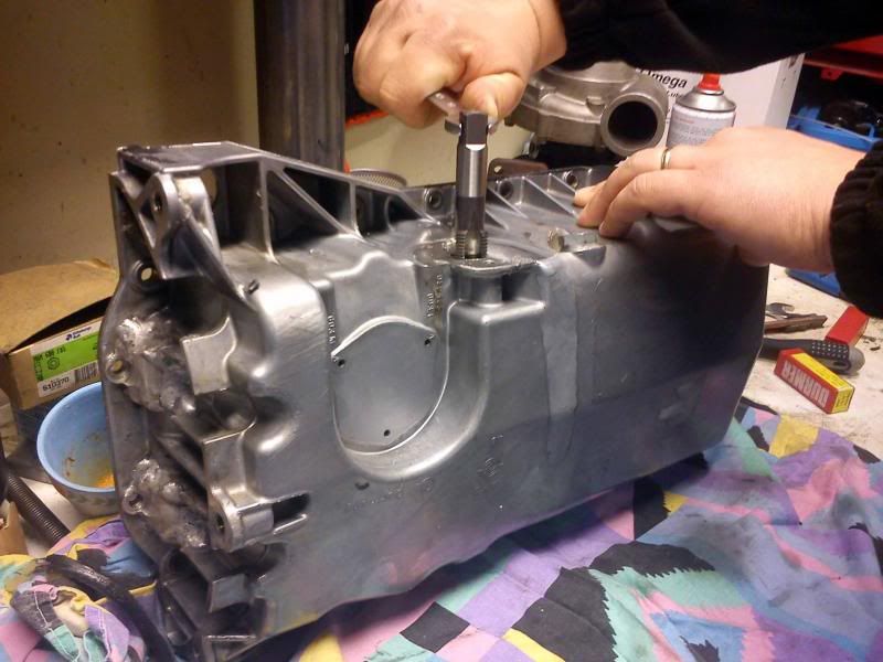

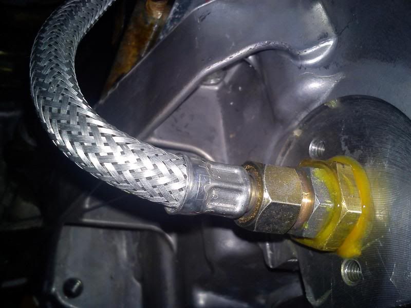

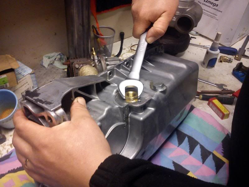

Idag har vi grejat lite med tråget.
Här håller vi på och gängar om oljereturen från turbon.
http://i106.photobucket.com/albums/m253/kalle_pet/XXX/DSC00721_zps85c4af41.jpg
Målet är att få bort den gamla lösningen med packningar och skruvar. Nu gängar vi fast en koppling direkt i tråget.
http://i106.photobucket.com/albums/m253/kalle_pet/XXX/DSC00723_zps6a1b8fe6.jpg
Här är tråget på plats igen och returen ditskruvad.
http://i106.photobucket.com/albums/m253/kalle_pet/XXX/DSC00725_zps075ce54f.jpg
Nu är det bara vattnet kvar. Bilden är tagen underifrån.
http://i106.photobucket.com/albums/m253/kalle_pet/XXX/DSC00726_zps7bb84031.jpg

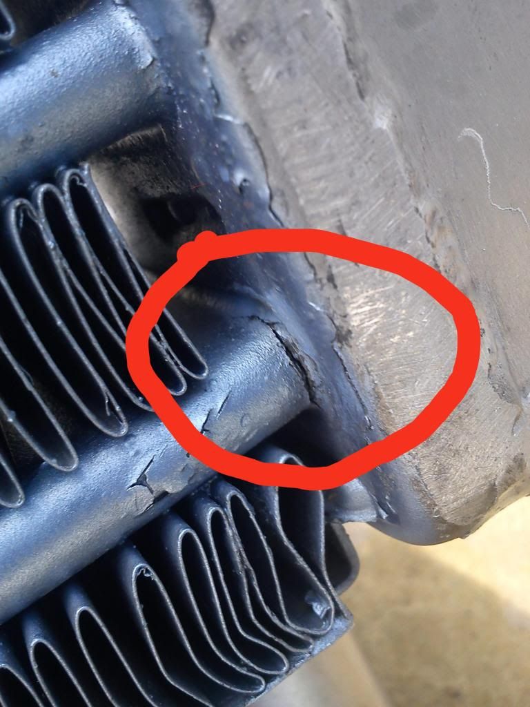

Tråkigt när man hittar sånt här:
http://i106.photobucket.com/albums/m253/kalle_pet/XXX/c3a18f1a-ffb7-4c03-b911-b9e04fea5df2_zpsc4fb6574.jpg

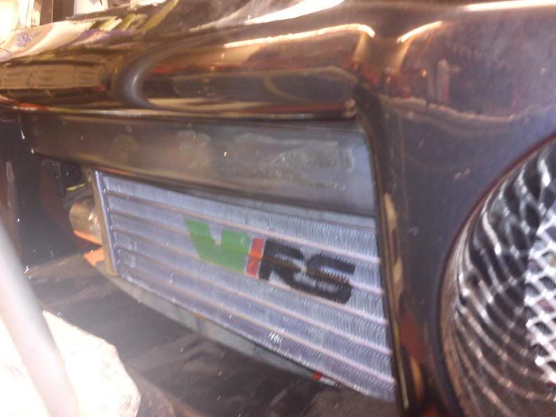

IC´n är lagad och provtryckt upp till 2 bar. Vi hittade ett läckage till, en liten liten por som pyste lite.
NU ska den monteras, kamremmen bytas, vatten och olja ska i samt lufta bromsarna, sen blir det uppstart igen.

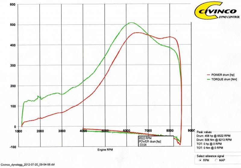

24 april 2013
Jag trodde att jag tappat bort det men vi hade bara gömt det väldigt väl. wink  Här är en inscanning från förra mappningen/bromsningen.
Skapligt jämn och fin kurva smile

IC`n sitter på plats, nya remmar monterade, olja och vatten påfyllt - imorron blir uppstart! big_smile
http://i106.photobucket.com/albums/m253/kalle_pet/XXX/DSC00751_zps77e112b6.jpg
http://i106.photobucket.com/albums/m253/kalle_pet/XXX/DSC00755_zps598b6ffe.jpg

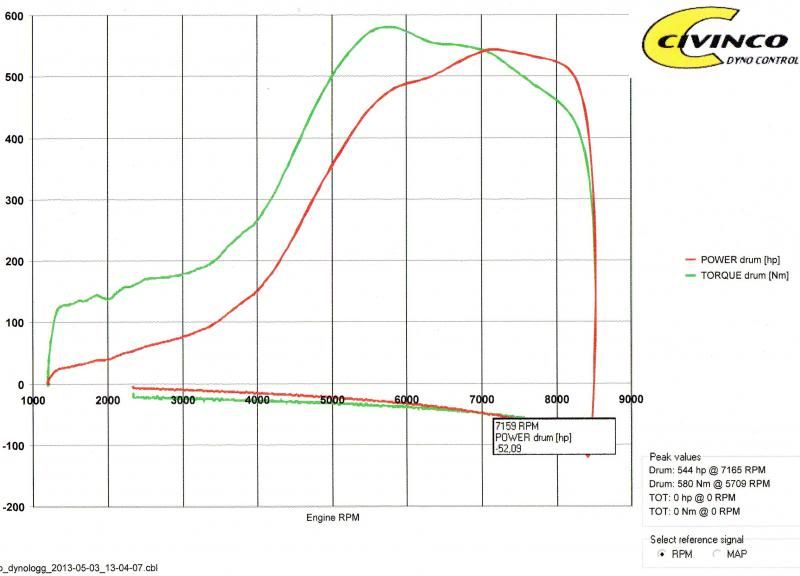

3 maj 2013
Pust!
Äntligen hemma igen.  Klockan fem imorse  så bar det iväg mot Göteborg. Vi var lite oroliga för igår när vi hade bilen ståendes på tomgång så dog den bara knall fall. Det var inte ett liv i den!
Men väl nere så fick  Civinco igång bilen igen. Det var den nygjorda vexaxelgivaren som gett upp. Efter en halvtimme ungefär så startade den upp så snällt.
Sen höll vi på i några timmar och mappade och bromsade. Önskemålet för besöket var var att ladda 2,0 konstant. Men tyvärr så sköt tryckrören isär hela tiden. Och om rören skjuter när man ligger på runt 8000 varv så är det morsning och goodbye för den turbon och det ville vi ju inte.
Sen har vi  haft lite problem med oljereturen på turbon. Den var för klen när vi startade upp den här hemma så den tryckte ut lite olja i avgashuset. Vi monterade en större retur och det blev mycket bättre men dock så jävlas det lite emellanåt och ryker. Det får vi kika vidare på.
Summa summarum så fick vi till en sista mappning med 2,0 i peak och ca 1,8 konstanttryck utan att det gick isär och vid cirka 7200 varv så fick 544hk på hjulen och 580Nm vid  ca 5700 varv.
Det får räcka i nuläget, vi ska fixa tryckrören och oljereturen nu sen får det gå ett tag medan vi tar tag i drivlinebiten.
http://i106.photobucket.com/albums/m253/kalle_pet/XXX/civincodyno2_zps8a23c932.jpg
http://i106.photobucket.com/albums/m253/kalle_pet/XXX/e19fae86-c06a-4acd-b81f-590d233e61b4_zps35330946.jpg
Kurvan ser hur bra ut som helst och motorn går kanonfint. Turbon ska räcka till 650hk enligt GiK, nu ligger vi på ca 596hk i motorn, men som bra som kurvorna ser ut så så kan det sluta var som helst. Att den nya turbon redan är för liten har vi dock konstaterat, men nu får det gå ett tag som sagt. smile

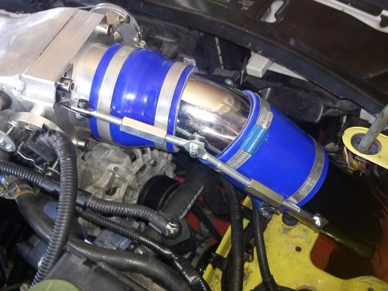

Nu har vi varit ute och provat lite på vägarna. Den går sjukt bra. Men den slirar lite på kopplingen när man ger fullt på fyran. Så ny koppling står överst på listan. Det blir troligen en APR-koppling.

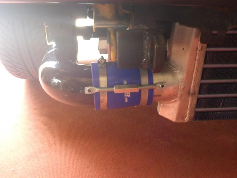

Vi har trixat lite med tryckrören med. Vi  gjorde om en del så det blev helsvetsat, sen har vi också  fixerat skarvarna så de inte kan trycka isär.
