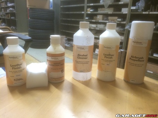

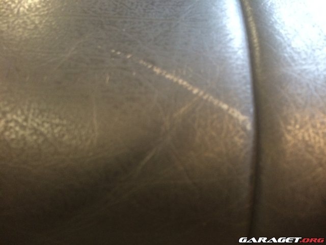

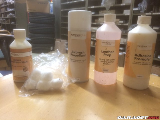

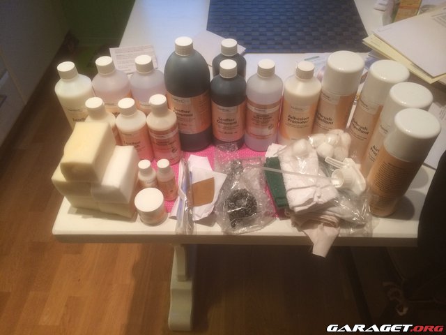

Fick ett intressant PM av en mycket trevlig person här om dagen och detta resulterade till att
det blev en beställning på ett typ av renoverings kitt till läder stolar i bilen.
Eftersom att framsätena är nya och bak är lite små dassigt med eventuella revor och dyligt,
och det var lite väl dyrt att klä om det och nya inte finns att köpa, så blir det en renovering av dom
gamla som är på smile.

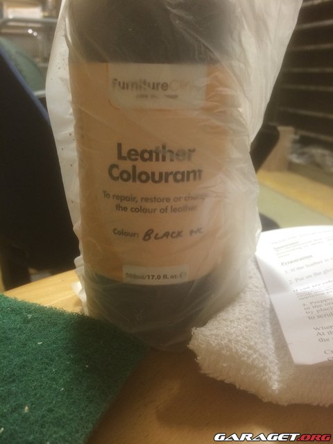

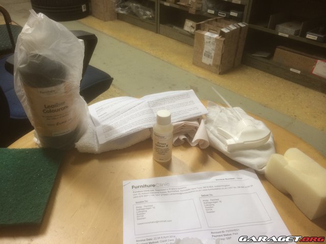

Här kommer lite bilder på alla medel som beställdes ( Sjukt bra leveranstid från England, beställde Söndag kväll/natt kl 00,00 och det kom idag runt 12. ).
Stort och tungt paket smile
https://www1.garaget.org/gallery/images/126/125093/125093-65975ad9b98aca46e5345428eb2336d6.jpg
Svart ska de vara såklart wink.
https://www1.garaget.org/gallery/images/126/125093/125093-bf5fc48ea088f0b9fdeeede96bec183b.jpg
https://www1.garaget.org/gallery/images/126/125093/125093-0273ef88d437b08f8b1df11b4868c67c.jpg

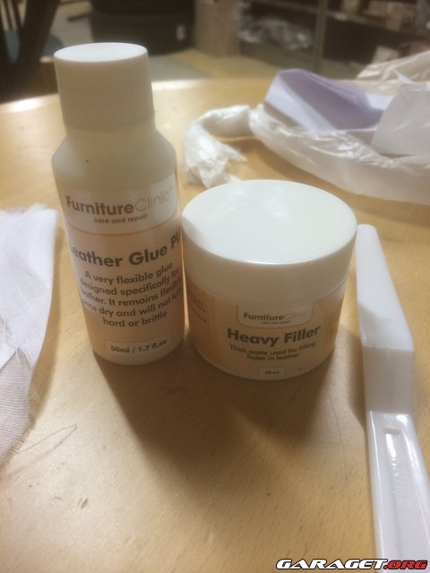

Vid revor så köpte jag detta kitt också som "limmar" ihop lädret och stärker det:
https://www1.garaget.org/gallery/images/126/125093/125093-dc634ae03ecae4a94f07244d48303327.jpg

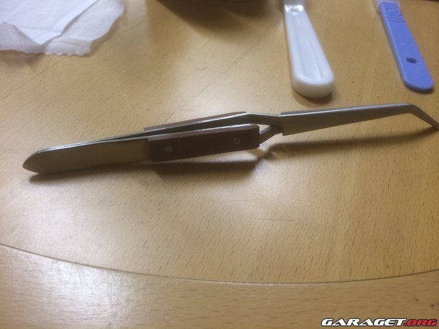

Snyggaste pincetten också som jag inte vet vad som ska göras med:P
https://www1.garaget.org/gallery/images/126/125093/125093-245224d78d335febab4faf2533d66a99.jpg

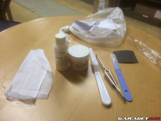

Lim och heavy filler:
https://www1.garaget.org/gallery/images/126/125093/125093-b4c7b0255c4e80a5c7d5210cae9e726b.jpg

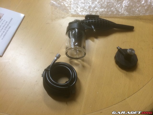

Air brusch sprutan som drivs via gas på tub, inte mycket att hänga i granen men får testa,
Annars får jag väll köpa nått på biltema eller jula som funkar för stunden wink
https://www1.garaget.org/gallery/images/126/125093/125093-735825d4301c053ec314886d2520891c.jpg
Mera mera:
https://www1.garaget.org/gallery/images/126/125093/125093-d21fc55df9964e94a63f64c13daa58fc.jpg
https://www1.garaget.org/gallery/images/126/125093/125093-eb54a105ee732d2efe13f54330848d6e.jpg
Detta verkar vara värstingen i kitten:
https://www1.garaget.org/gallery/images/126/125093/125093-4ef5ba79a77db8cde54d57d3b0c4a9ed.jpg
Här är en samlingsbild på allt som jag köpte smile
https://www1.garaget.org/gallery/images/126/125093/125093-490c542388bd3e02f75ad7e516f4938c.jpg

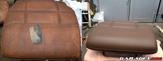

Här kommer en före och efter bild på en som gjort denna proceduren,
Kan jag få ungefär samma resultat blir jag riktigt nöjd och man slipper åka med sletet baksäte wink
https://www1.garaget.org/gallery/images/126/125093/125093-82d0e1604b3b3dc3b0426f65151bab62.jpg
Önska mig lycka till, bilder kommer på före och efter när allt är klart
Ska ge mig på detta i helgen efter att bilen är klar, så de bör vara klart te elmia wink.
Enjoy!

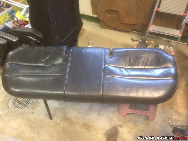

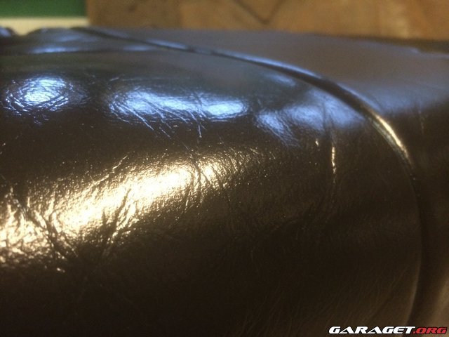

Blir en redigt stor bild update idag på inte mindre än baksätet.

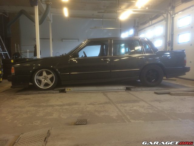

Kan börja med en dags bild på 740in också:
https://www1.garaget.org/gallery/images/126/125093/125093-c64b00162f6f44fb86d30ceb43272a89.jpg
Skulle sänka den i lördags men uppäckte att avgassystemet hänger för långt ner om jag ska sänka, så det
kommer ta emot. Inhandlat en rörlig liten bit så att det kommer upp mot karossen, sen kan man sänka ner den ibak.
Kommer fixa det senast lördag innan avfärd mot elmia smile.
Sen efter sänktnings misslyckandet är hoppet stort om att få sätet bak redigt fint!

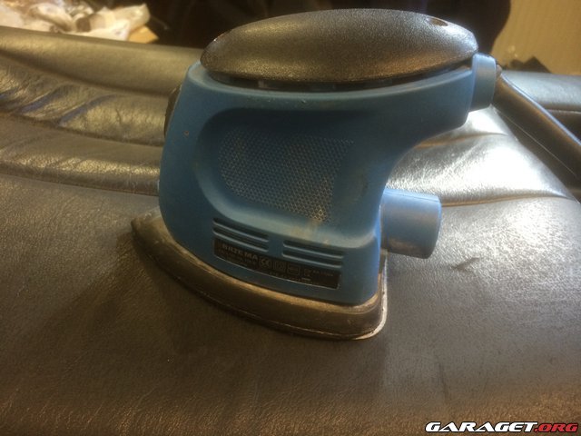

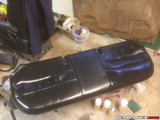

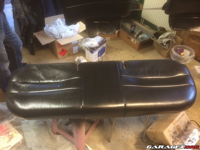

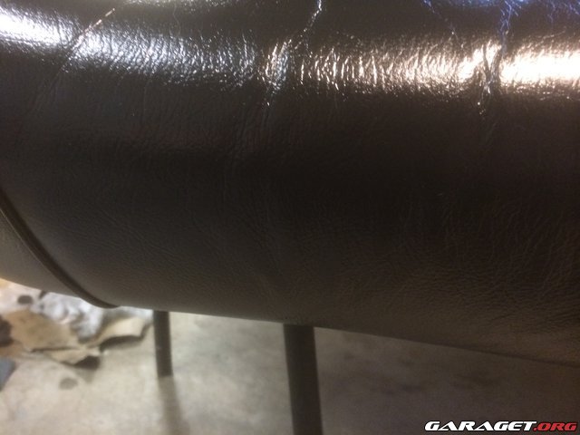

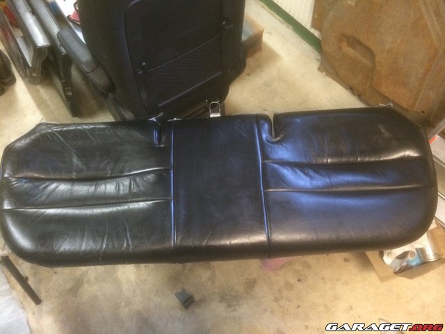

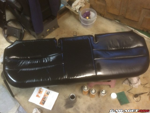

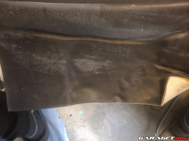

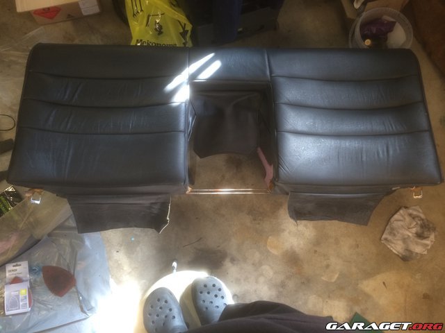

Läste en liten guide och gjorde likadant, satte igång slipmaskinen och körde på!
Började med 240 men gick ner till 180 och då rev de gött wink.

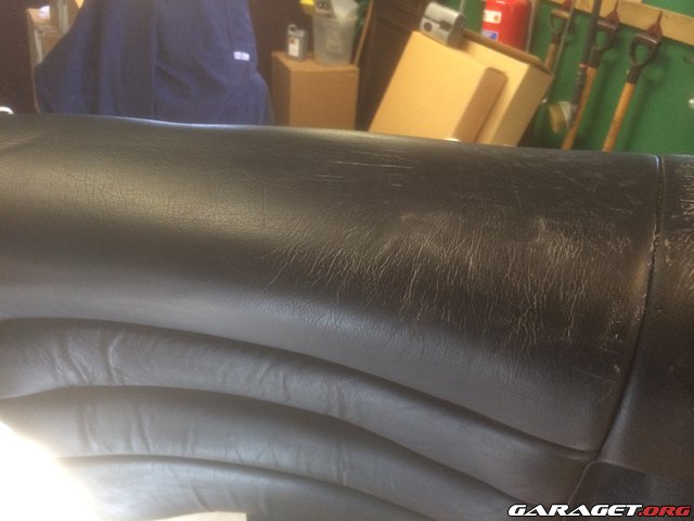

https://www1.garaget.org/gallery/images/126/125093/125093-8bd53029c35b4b738d47bf7b54fc5d40.jpg
Missade bild på sittdynan efter slipning men inte så mycket att se mer än att det vart helt grått smile
https://www1.garaget.org/gallery/images/126/125093/125093-2ee5cd42587cf12e36b8566e80e76c15.jpg

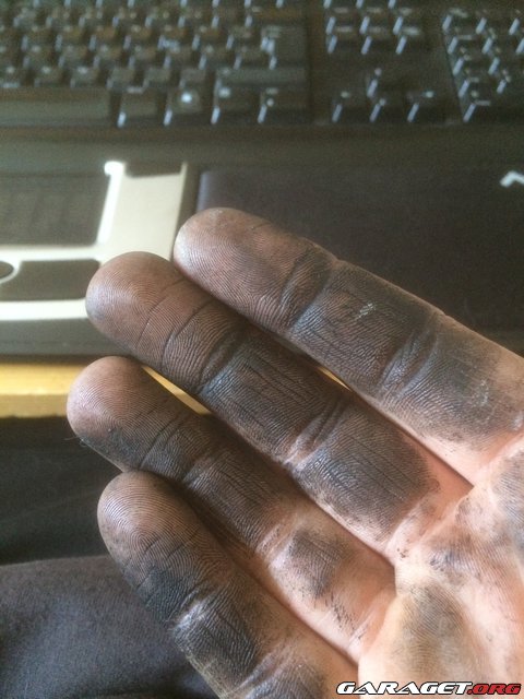

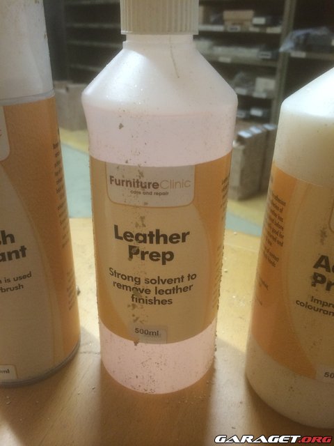

Läder färg borttagningsmedelet gjorde susen, åt upp mina skyddshandskar och färga av sig på händerna,
haha.
https://www1.garaget.org/gallery/images/126/125093/125093-2356bb09f8b805216fe51abce1df305d.jpg

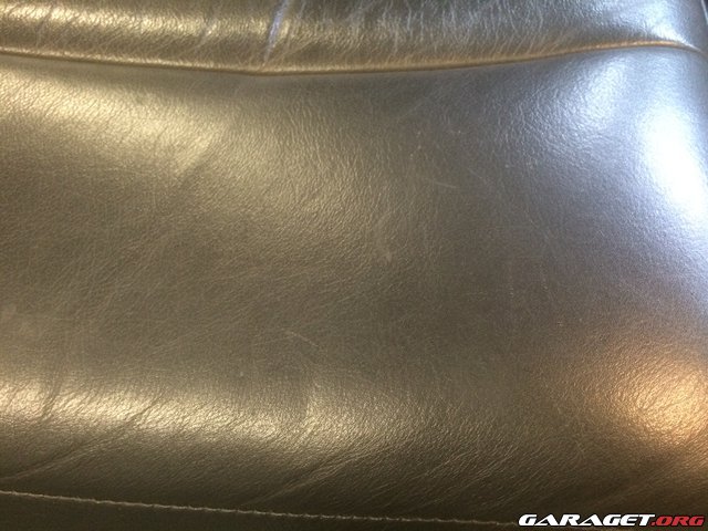

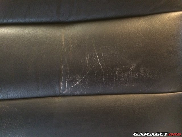

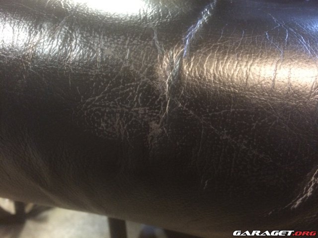

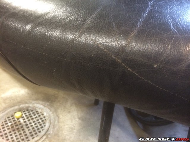

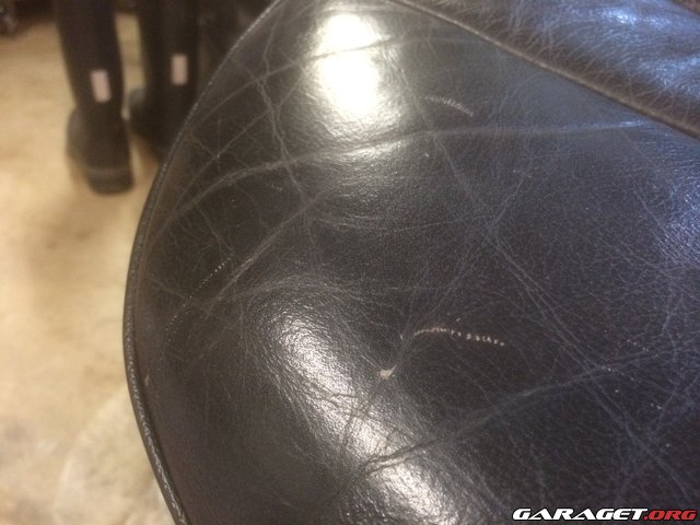

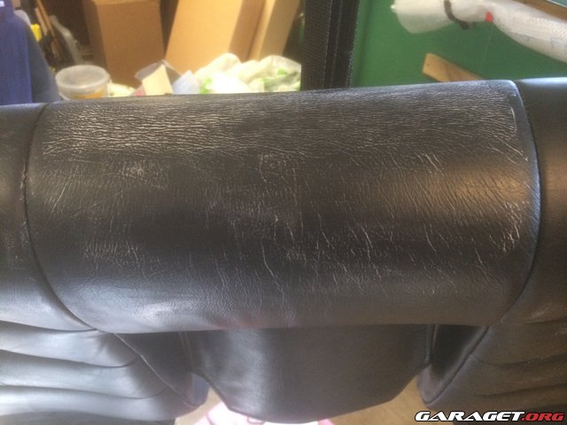

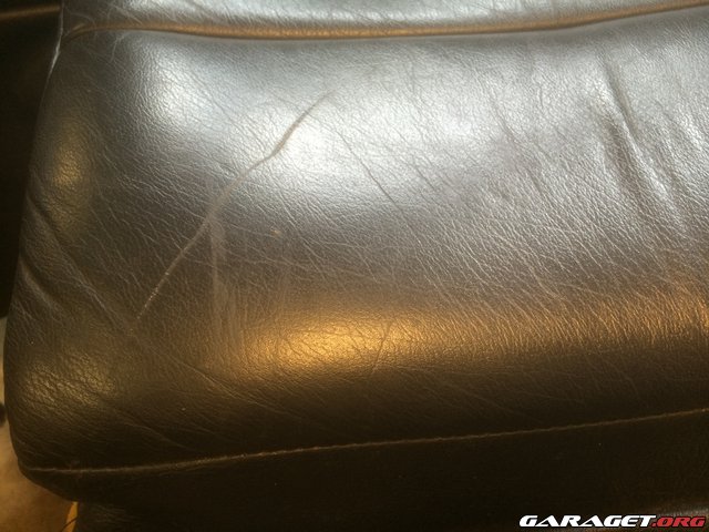

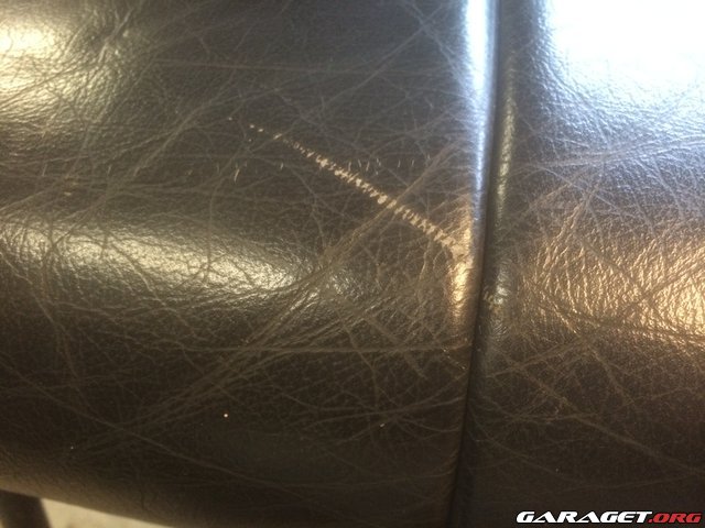

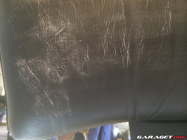

Lite bilder på hur alla revor ser ut innan:
https://www1.garaget.org/gallery/images/126/125093/125093-48d58189575f889a7928ac56975f833b.jpg
https://www1.garaget.org/gallery/images/126/125093/125093-c88656531822cd663d5fc86e892300dd.jpg
https://www1.garaget.org/gallery/images/126/125093/125093-07f494e41605060d06b4282b414c8585.jpg
https://www1.garaget.org/gallery/images/126/125093/125093-4ba283fa844dae7304765a39b74deebe.jpg
https://www1.garaget.org/gallery/images/126/125093/125093-db8fc96ae5327d09e707809fdd196698.jpg

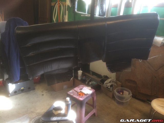

Sen så efter slipandet och tvättande med medlen som var me så var de dags för att "laga revorna" med heavy filler.
Bild kommer på ryggdelen hur jag gick till väga smile.
Sen efter allt de så var de dags för färgen big_smile.

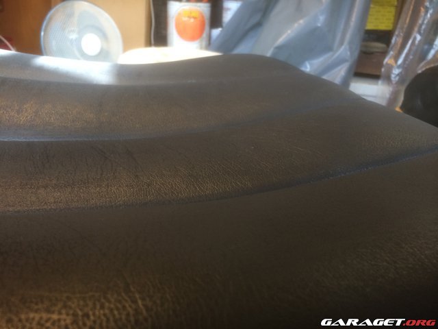

Första och andra lagret skall man svampa på och resterande ca 3-5 lagren är via air brush smile
https://www1.garaget.org/gallery/images/126/125093/125093-cef3dcba3d359e69d25c94ca4966903b.jpg
Den värsta revan vid svampning av första lagret:
https://www1.garaget.org/gallery/images/126/125093/125093-ce72aad07be87c8f0424660ba131ecd8.jpg
Trodde att det inte skulle bli bättre men ni får se smile.
Andra lagret svampat:
https://www1.garaget.org/gallery/images/126/125093/125093-1c51ee15ccceb0363e9aed9ae2ed223d.jpg

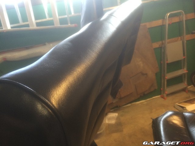

1a lagret Airbrush:
https://www1.garaget.org/gallery/images/126/125093/125093-a138bde7b48459d8f3461f041a61acc8.jpg
2a lagret:
https://www1.garaget.org/gallery/images/126/125093/125093-e23a0f2fd6f23a0ed546d58318ec5086.jpg

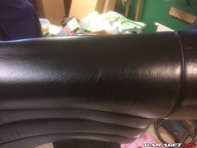

4e lagret:
https://www1.garaget.org/gallery/images/126/125093/125093-61807026d01bdb13c4f810228247334c.jpg

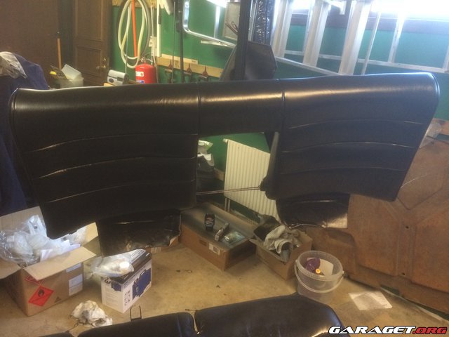

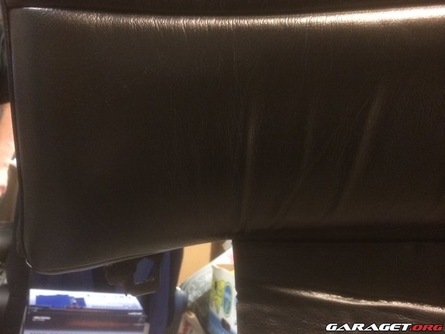

Blev även ett 3de men det tog jag inte kort på wink

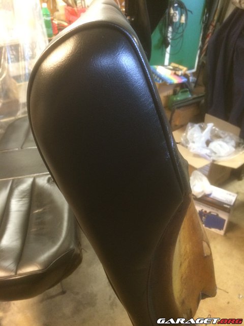

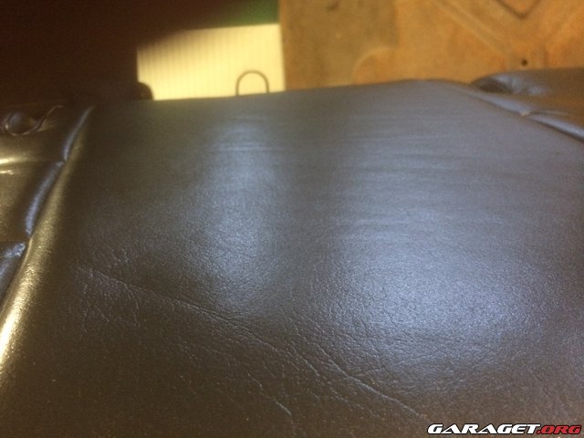

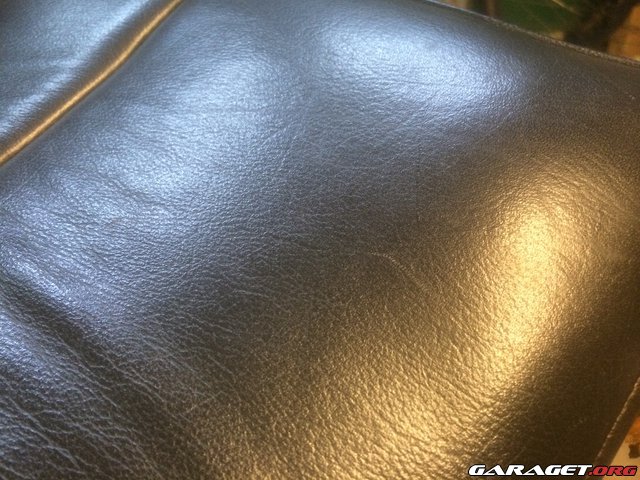

Store revan bara försvann yikes smile
https://www1.garaget.org/gallery/images/126/125093/125093-1e76426c362495b7e8f5e7aea2114137.jpg

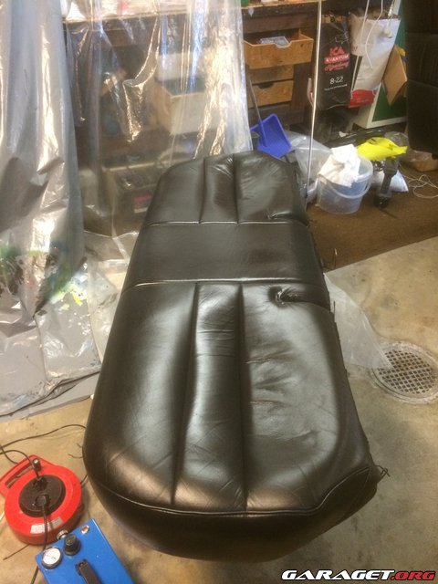

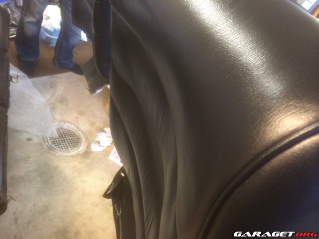

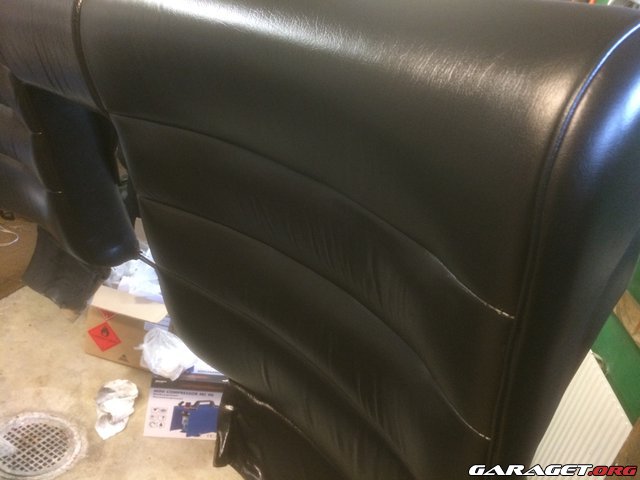

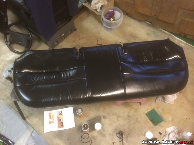

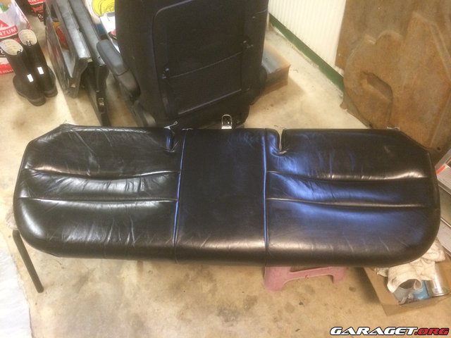

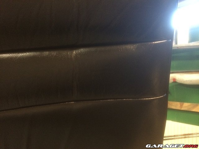

Så gott som "nytt"
https://www1.garaget.org/gallery/images/126/125093/125093-6e509c9e440adf4a25e2df2373b845fd.jpg
https://www1.garaget.org/gallery/images/126/125093/125093-2c326772a736e2b42823435cccece993.jpg

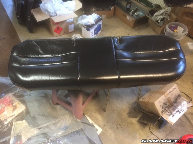

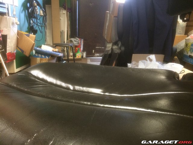

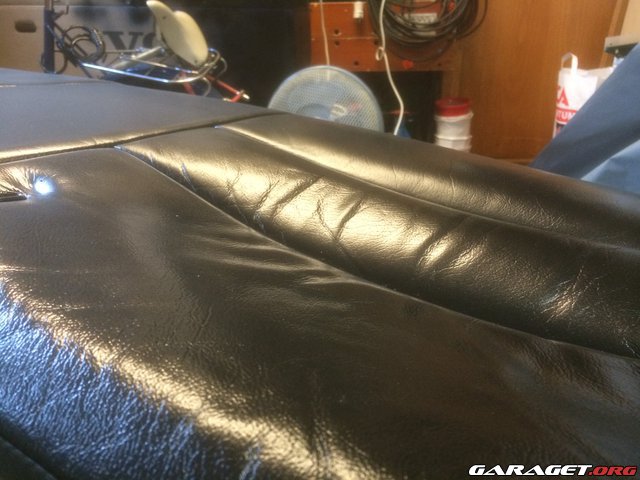

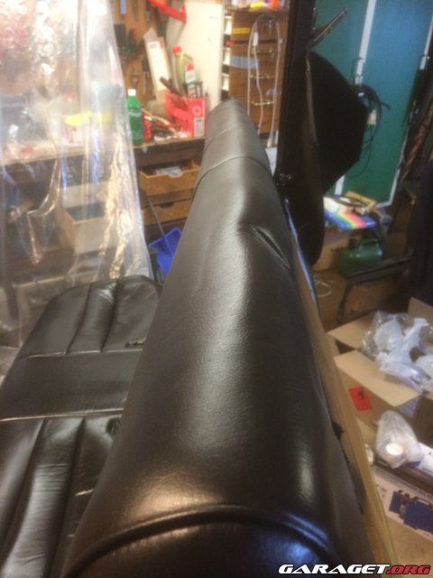

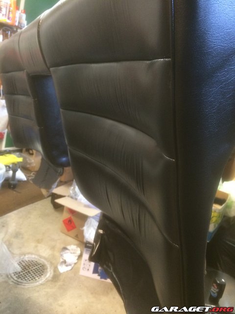

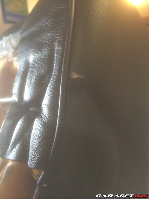

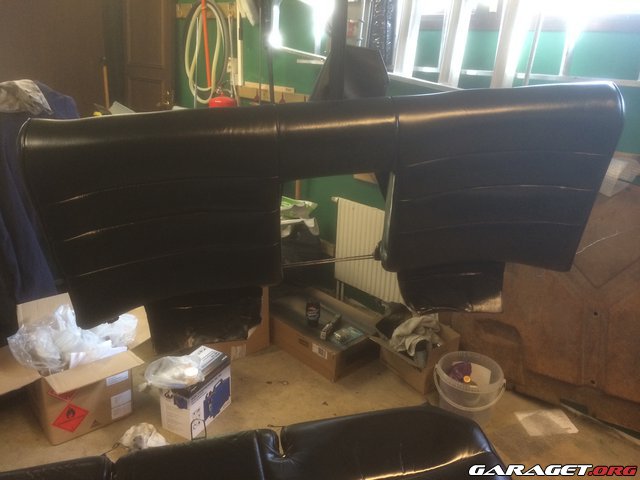

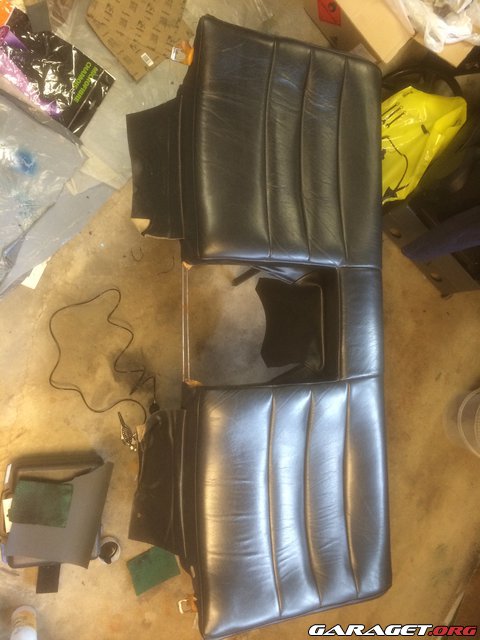

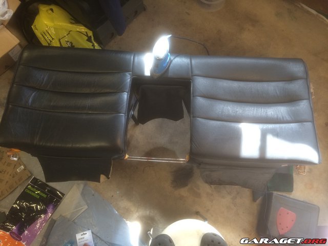

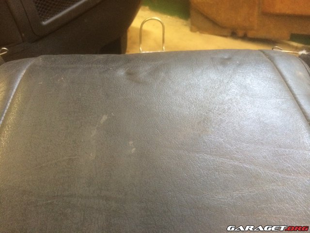

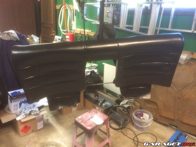

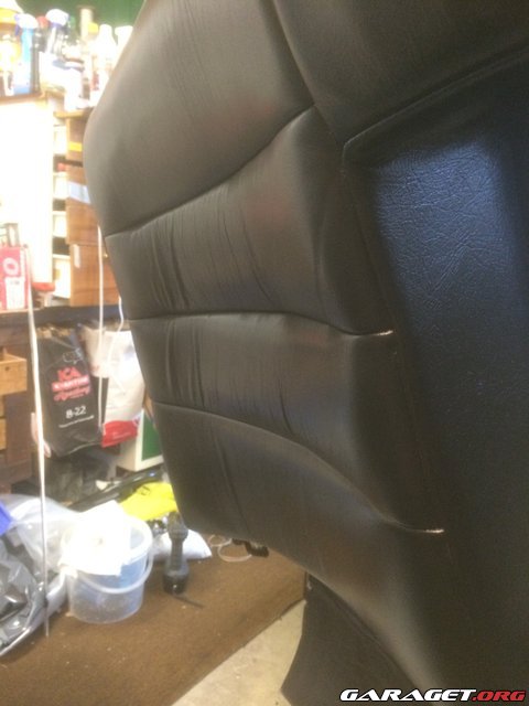

Ryggdelen var riktigt bra om man jämför med sittdelen men ändå lika bra att köra på nu när man ändå är igång smile
https://www1.garaget.org/gallery/images/126/125093/125093-bdf2e1d6113d21b403c0c2c0fe35edf3.jpg

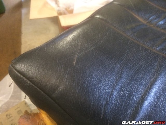

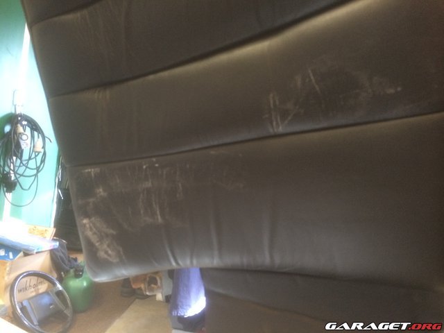

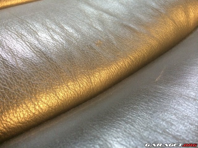

Revor här och där:
https://www1.garaget.org/gallery/images/126/125093/125093-2afb4ce715a6f1d1a9bd4905af7de924.jpg
https://www1.garaget.org/gallery/images/126/125093/125093-07b926071545920c001abbab2d68ae6e.jpg
https://www1.garaget.org/gallery/images/126/125093/125093-b39f264174f8c612df0411e7d2175cf4.jpg
https://www1.garaget.org/gallery/images/126/125093/125093-91280172106ff5503c5a34bd04c312b5.jpg
https://www1.garaget.org/gallery/images/126/125093/125093-6eedf8ff5c5d7138991497a1651a6647.jpg
Halva slipat med maskin halva kvar smile:
https://www1.garaget.org/gallery/images/126/125093/125093-82f7ec5bd3eccd147c6bcea01d323235.jpg
Gråare och gråare blir de:
https://www1.garaget.org/gallery/images/126/125093/125093-ee84f3f1e5c27d2150ddc58c56606a47.jpg
Klart att det som ligger under sittdynan ska målas om också även om de inte syns smile
https://www1.garaget.org/gallery/images/126/125093/125093-9c02c268f850c3fd4821d397538d7d7e.jpg
Efter mer svarta händer medel och tävttat med alkohol cleaner så är de dagsd för färg igen big_smile:
https://www1.garaget.org/gallery/images/126/125093/125093-638c94c54c6cd07e857bd8bdd8f410da.jpg
Laga även ett hål som är uppskurit här som synes:
https://www1.garaget.org/gallery/images/126/125093/125093-5f770c8637525959187528b2a9d645bb.jpg
Process få bort repor, heavy filler löser detta!:
https://www1.garaget.org/gallery/images/126/125093/125093-c70f25c0bdefb852d10c7de526054634.jpg
https://www1.garaget.org/gallery/images/126/125093/125093-8ca9e92fd561db3c78eac97d28f5e479.jpg
https://www1.garaget.org/gallery/images/126/125093/125093-38374006665f15a92c525d7de1659364.jpg
https://www1.garaget.org/gallery/images/126/125093/125093-cbbfebf128e7b461f426a25440bf5190.jpg
Mer mer!:
https://www1.garaget.org/gallery/images/126/125093/125093-d1bebe877e8b4b4cc7c854de5923113e.jpg
Halva sätet var nästan kritvitt och sen så är de färgen som ska på,
2 lager svampat och ett lager airbrush:
https://www1.garaget.org/gallery/images/126/125093/125093-1afb7b3d18e69f28dbfb7856b6f6de39.jpg
4de och sista lagret airbrush:
https://www1.garaget.org/gallery/images/126/125093/125093-c327e138edc7bb2ac1dd8c937a964e24.jpg
https://www1.garaget.org/gallery/images/126/125093/125093-9b9a1e1cec5e7c9233f7293787bd6402.jpg
Hörnet med mest revor och som var vitast blev felfritt och kol svart smile:
https://www1.garaget.org/gallery/images/126/125093/125093-26be28d05b607d674ccf911739716fbf.jpg
Nu ska båda delar ligga minst 24 timmar innan "klarlacken" skall på
https://www1.garaget.org/gallery/images/126/125093/125093-dce9f8bfba5c886aa494b1e2345c5ecd.jpg
Skall tydligen vara en rätt blank yta nertill och sen som toppen över iet skall det vara en matt på utsidan.
Så ännu är detta inte klart men än så länge är jag riktigt nöjd med resultatet!
Ser ut att vara insmort med läder smörja men det är ännu icke tort wink.

Update igen med lite fina bilder wink.
Först och främst la jag en beställning på ett simons 2,5" komplett avgassystem efter extraktor grenröret.
Så det ska va bult on, så blir det iordning från början smile.
Nu åter till baksätet.
Den såkallade "klarlacken" var riktigt tunn och lätt arbetad och körde på 3 lager.
Nu kan jag inte mer än vara riktigt nöjd! big_smile.
Blev faktist oförskämt bra mot allt vad jag tänkt att det skulle bli smile.
Så nära nytt man kan komma, om en vecka skall det på ett skyddslager till med kräm sen skall det
vara redo att brukas, men ingen vad jag vet kommer åka i bak så det kommer hålla sig bra wink.
1 Lagret med blank "klarlack":
https://www1.garaget.org/gallery/images/126/125093/125093-8b4c7749f03dc4a029a2a9a8e24ae022.jpg
https://www1.garaget.org/gallery/images/126/125093/125093-0c67ebb855546ad19655a5a65fa5485f.jpg
https://www1.garaget.org/gallery/images/126/125093/125093-12f20fcfa78839bcf0be3c62f0a468e6.jpg
https://www1.garaget.org/gallery/images/126/125093/125093-093f306a00bbab2373b785f6f5aa509f.jpg
https://www1.garaget.org/gallery/images/126/125093/125093-683d05a53c2e23a40d35bd140ba6f6fc.jpg
Andra lagret smile
https://www1.garaget.org/gallery/images/126/125093/125093-c72d516e216cd2129e6ce861be5d950e.jpg
3dje och sista lagret smile:
https://www1.garaget.org/gallery/images/126/125093/125093-fa1e523fcd4fc42f192b55ac9b7ec952.jpg
https://www1.garaget.org/gallery/images/126/125093/125093-7e455da50225e3d6b68b4ddded7334ef.jpg
https://www1.garaget.org/gallery/images/126/125093/125093-500bdba16afaa121b9bdd9428723a669.jpg
https://www1.garaget.org/gallery/images/126/125093/125093-7c7c4e73f4bbda3d65980f1d24544323.jpg
Detta är såklart ett godkänt resultat:
https://www1.garaget.org/gallery/images/126/125093/125093-82b6a3c7e1390d7948ecef688dce4720.jpg
https://www1.garaget.org/gallery/images/126/125093/125093-be91de7913b22bce8baf9b0f4b291559.jpg
https://www1.garaget.org/gallery/images/126/125093/125093-fc7b83342fa439e8d6a428568bddfd21.jpg
https://www1.garaget.org/gallery/images/126/125093/125093-0e766d8b91087301c57ce572b416b795.jpg
Sådär, nu anser jag mig helt klar med baksätet, Lärt sig nått nytt och kan ha nytta av det i framtiden
kanske ^^.
Glöm inte att lämna en kommentar smile.
Enjoy!
