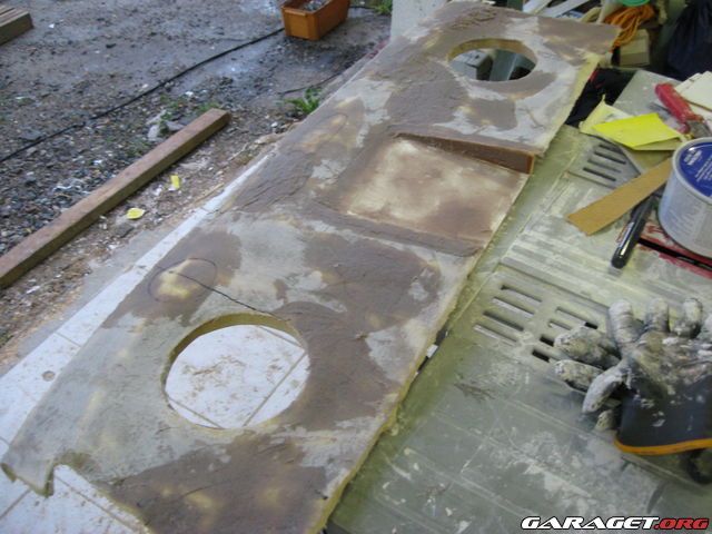

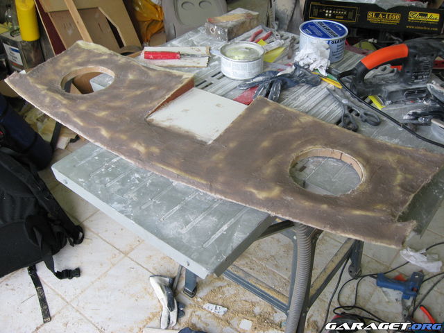

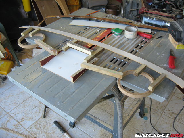

Uppdatering: Hatthylla cool
Ja som jag sa i förra uppdateringen även fast jag har fått mina delar så fortsätter jag på insidan.
Jag har en lite lista med saker som ska göras före jag plastar in den stora baslådan, det som ska göras är...
1# bygga hatthyllan
2# dämpning av karossen som jag inte kommer åt senare
3# fixa dom paneler som jag inte kan jobba med sen
4# dra alla kablar
Så nu kan jag stryka nr1 eftersom hatthyllan är färdig för att plastas in i bilen cool
Det jag började med var att ta orginal hyllan och göra en kopia av de bakersta 5 centimetrarna, bara för att den nya ska passa lika bra som orginal gör smile
Jag mätte ut vart alla sakerna/ bafflarna skulle sitta och använde smältlim och trästavar för att festa dom
och voilà ett hatthylle skelett cool
https://www1.garaget.org/gallery/archive/85994/458355_uctgl5.jpg

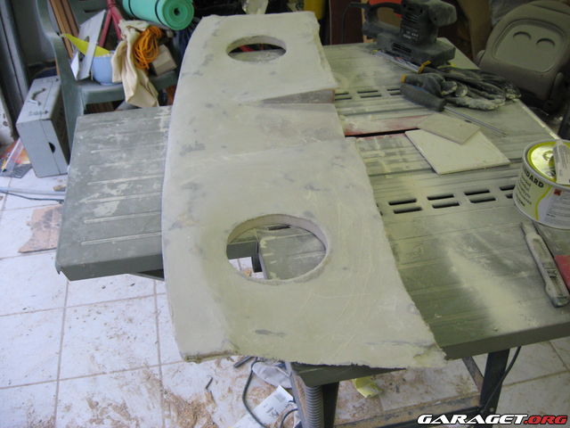

Sen gjorde jag som alltid, spände upp fleec och smetade på polyester, förstärket undersidan med glasfiber och slipade.
Efter att allt detta var klart så fick jag lite konstigt resultat, massa gropar yikes jag kanske spände för lite eller någor men men det får spacklet fylla igen.
Här är första lagret spackel på
https://www1.garaget.org/gallery/archive/85994/458360_hbwo4p.jpg
sen efter lite slipning åkte andra lagret spackel på för att fylla igen några svackor som inte gick att slipa bort
https://www1.garaget.org/gallery/archive/85994/458362_wr19ii.jpg
efter lite mer slipning var det dags för finspackling.
notera även att kanterna har förlängts till samma bredd som bakkanten
https://www1.garaget.org/gallery/archive/85994/458366_eazl0o.jpg
Så då var hatthyllan klar för att plastas in i bilen men det görs samtidigt som stora lådan åker in.
det var allt för denna gång smile fortsätter att avverka listan och snart ska baslådan in en sista gång big_smile

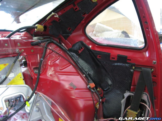

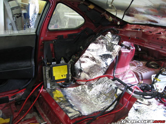

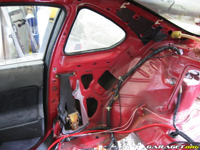

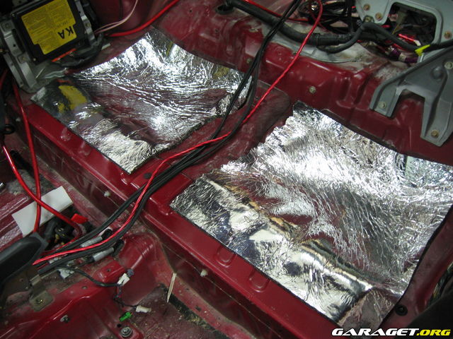

Uppdatering: Dämpning av karossen
Jaha dags att ta den andra punkten i listan som måste göras före jag kan plasta in stora lådan...
Dämpningen av karossen, eler iallfall dom delar som jag inte kommer åt senare cool
jag har fått mpnga olika förslag om hur, vad och med vad som jag borde dämpa så jag funderade lite själv och körde på det som jag tyckte lät bäst, sen får jag se om det var dumt eller ett bra val tongue
Jag hadde en tanke som gick ungefär såhär, Vibrationer vill man ha bort, vad dämpar vibrationer ? jo något tyngre, hårdare och tjockare.
Så vad passade bra in på detta, jo typ vanlig bitumen matta ( jag vet att det kanske fins bättre alltenativ men men nu blev det vanlig)
Sen min andra tanke va, om två saker ligger nära varandra och vibrerar så låter det dåligt tongue, så vad är bra för att hålla två material från att vibrera mot varandra ? något som är mjukt och tar upp vibrationerna. så det blev skumgummi mattor
Nu förstår ni hur jag tänker, om det är rätt eller fel det vet jag inte men jag provar smile
Först satte jag fast två hela ark bitumen där baksätet en gång satt, sedan smällde jag på skumgummi mattorna ovanpå det smile
https://www1.garaget.org/gallery/archive/85994/462226_dj5h0f.jpg
här har jag plockat bort styrenhet för abs och dragit lite kablar, har även dämpat lite ( det svarta fältet på stolpen )
https://www1.garaget.org/gallery/archive/85994/462234_9ts7k8.jpg
Mer bitumen mattor... jag skulle vilja dämpa tjockare men det går inte då panelerna ska på plats sen
https://www1.garaget.org/gallery/archive/85994/462239_cu9c44.jpg
jag tröck dit lite mer bitumen och skumgummimatta ovanpå sånu är det klardämpat för denna gång
https://www1.garaget.org/gallery/archive/85994/462240_ifvshk.jpg
Nu så är det bara två saker kvar att göra innan jag kan plasta in lådan smile
så nästa uppdateing blir det panelerna, om jag kommer på ett bra sätt att göra med dom cool
