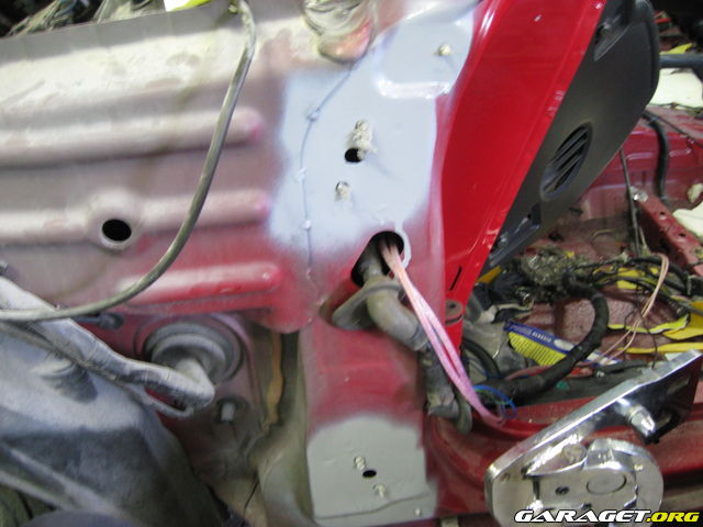

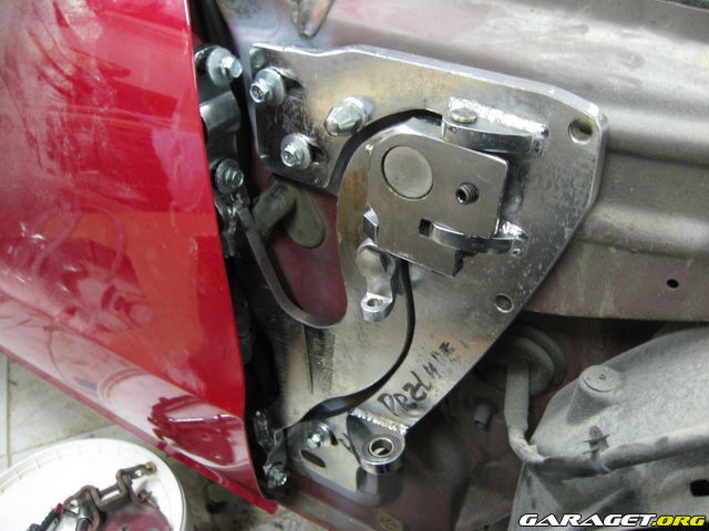

Uppdatering: Lambodörrar
Tjo nu har jag hunnit vara en dag i garaget dom senaste två veckorna sad
bilr inte mycket klart i den här takten men men vad ska man göra när man inte har tid.
Jag kände att sätta sig och slipa + spackla den enda dagen jag hadde att bygga var inte aktuellt så nu har jag bestämt mig för att gå vidare och börja med dörrarna smile

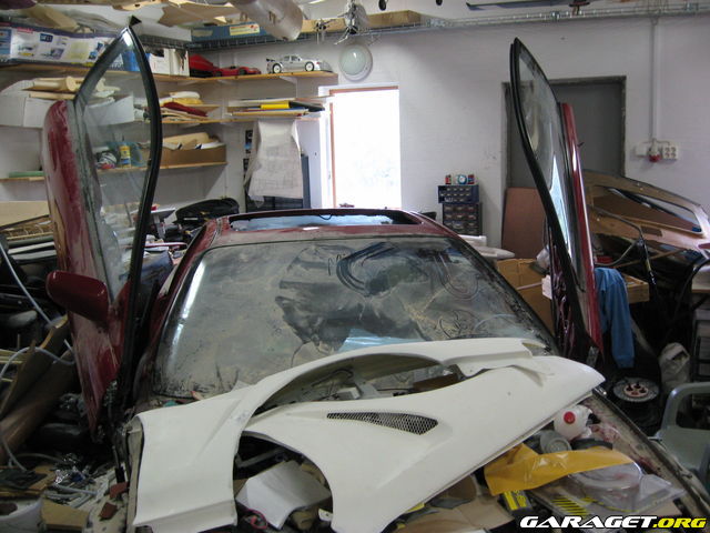

För att kunna se om allt passar med dom nya dörridorna innan jag byggde dom så behövde jag montera lambodörrarna big_smile
så här är lite bilder på det.

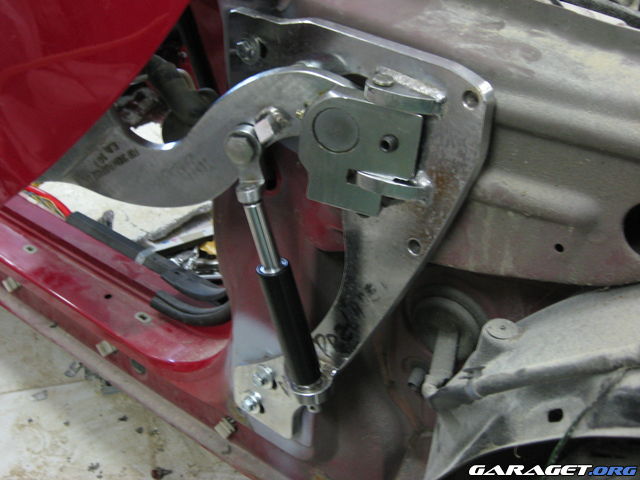

Första jag gjorde var att ta bort dom gamla gångjärnen, det fans lite rost under dom så jag tog och slipade bort rosten och sprejade på lite rostskyddsfärg innan  jag monterar dom nya gångjärnen
https://www1.garaget.org/gallery/archive/85994/487976_35k0mi.jpg
Hehe blev inte så många bilder på själva monteringen eftersom det i princip bara vara att skruva fast 8 bultar tongue
Jag gillar modellanpassade gångjärn, så fruktansvärt simpelt att montera cool
https://www1.garaget.org/gallery/archive/85994/487977_9iesjt.jpg
dit med dämparen, jävlar vad starka dom små rackarna är
https://www1.garaget.org/gallery/archive/85994/487978_z9bywq.jpg
Då så nu var dörrarna på plats och fungerar klockrent, lite små justeringar kvar men dom tar jag inte förens efter bilen är lackad eftersom dom måste bort medans den lackas ändå
https://www1.garaget.org/gallery/archive/85994/487981_x6v5sz.jpg
Helt sjukt enkelt att montera tycker jag, bra passform, stadiga gångjärn helt klart värt högsta betyg från mig smile

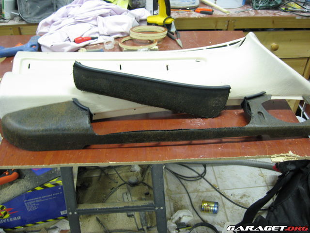

Uppdatering: bygget av dörrsidorna
Ja nu efter att jag har monterat lambodörrarna så ska jag börja att bygga dörrsidorna smile

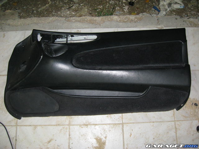

vi kan ju börja med en bild på hur dörrsidorna ser ut orginal
https://www1.garaget.org/gallery/archive/85994/493802_0ecy33.jpg
Ja jag funderade ett bra tag på hur jag skulle bygga både snygga och ganska enkla sidor.
Det svåraste är att få in 4x6,5" högtalare samt att allt ska passa med lambodörrarna och alla orginal funktioner
Så efter lite funderingar kom jag på att jag helt enkelt bygger upp mina nya dörrsidor på orginal sidorna cool så fram med sågen och börja kapa för att få plats med högtalarna smile

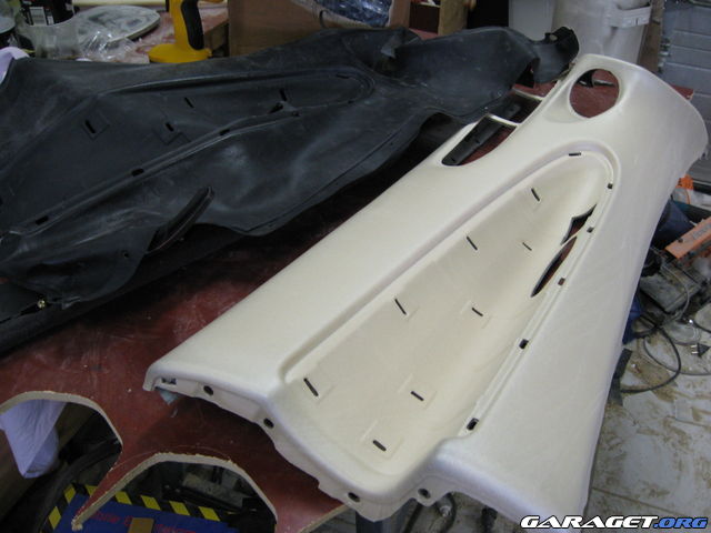

Första jag började med var att plocka isär dörrarna så mycket det gick, det inkluderar vinylen som jag bara drog bort
https://www1.garaget.org/gallery/archive/85994/493803_oudxp0.jpg

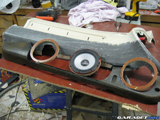

som sagt fram med sågen wink
https://www1.garaget.org/gallery/archive/85994/493805_ro2y58.jpg

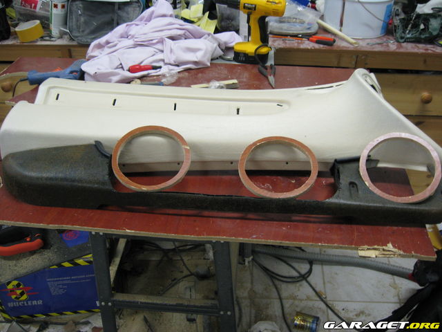

Testar här att placera ut högtalarringarna för att se ungefär hur det blir
https://www1.garaget.org/gallery/archive/85994/493807_2qd18t.jpg
Limmat fast ringarna och skrapat bort skumgummit som satt orginal
https://www1.garaget.org/gallery/archive/85994/493811_0n1ck8.jpg

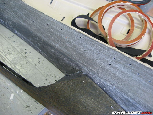

för att polyestern ska får mer fäste så ruggar jag upp ytan och borrar massa små hål
https://www1.garaget.org/gallery/archive/85994/493813_rkp789.jpg
Nästa gång så blir det spänna upp fleec tyget och plasta allt cool
