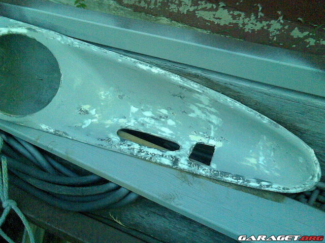

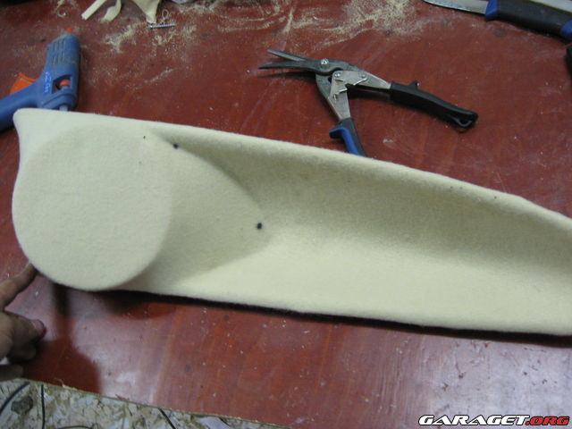

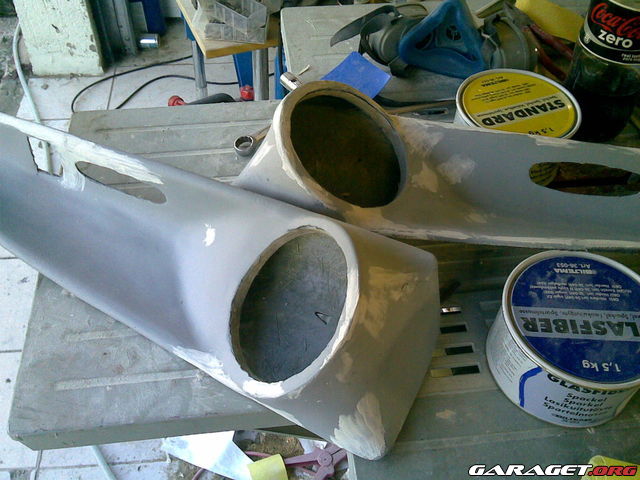

Förra uppdateringen så visade jag när dörrarna var klädda, så det första som jag började med nu när jag har återupptagit bygget var att tillvärka hantagen i dörrarna.
Som vanligt när jag plastar så börjar jag med att placera baffeln och sen spänna upp fleec tyget
https://www1.garaget.org/gallery/archive/85994/500741_900krd.jpg
Plastad, slipad, spacklad och en hel del slipning till
https://www1.garaget.org/gallery/archive/85994/725647_zmkbrn.jpg
Båda är nästan klara bara lite slipning till
https://www1.garaget.org/gallery/archive/85994/725648_eegqvs.jpg

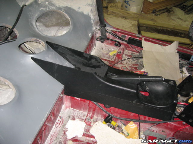

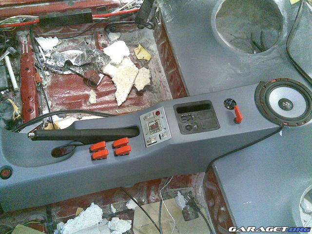

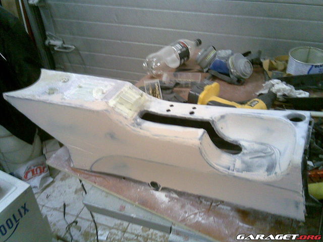

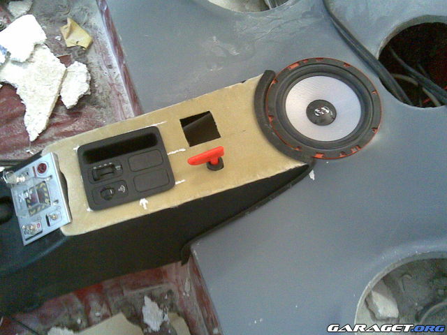

Första som jag tänkte ge mig på är kardantunneln eller vad det nu kallas på en framhjulsdriven bil tongue
Det första jag behövde göra var att kapa bort 10cm på höjden och kapa plasten så att den passar mot basväggen. Det är smidigt att modifiera orginaldelar då alla fästpunkter och liknande redan är på plats och det krävs mycket mindre jobb för att få allt att passa bra.
https://www1.garaget.org/gallery/archive/85994/725665_n53joi.jpg

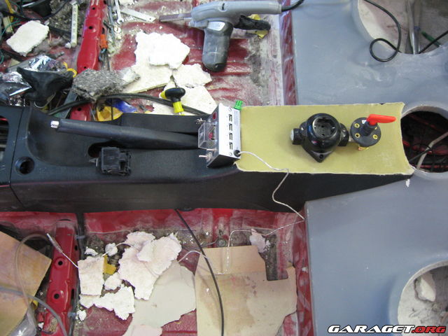

Plastat fast den nya ovansidan samt att jag har lagt dit lite saker som jag har planerat att bygga in i den nya delen
https://www1.garaget.org/gallery/archive/85994/725668_9gb6il.jpg

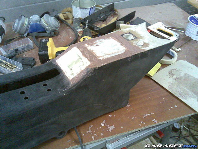

Kapat hål och byggt in några av sakerna.
https://www1.garaget.org/gallery/archive/85994/725671_eps2qe.jpg
Maskerat och börjat spackla
https://www1.garaget.org/gallery/archive/85994/725675_owvn9x.jpg

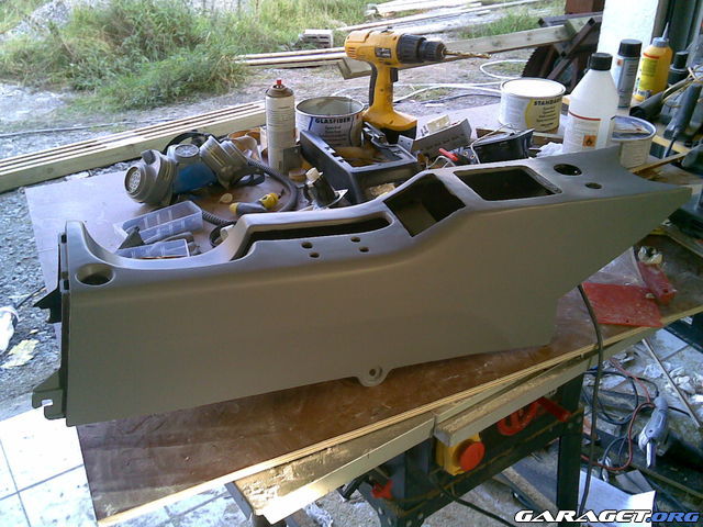

Slutgiltiga spacklingen, nu är det massa slipning kvar.
https://www1.garaget.org/gallery/archive/85994/725676_f8e505.jpg
slipat, målat och klart
https://www1.garaget.org/gallery/archive/85994/725683_w36jaj.jpg
På plats och alla saker monterade i den.
https://www1.garaget.org/gallery/archive/85994/725685_aupwjn.jpg
