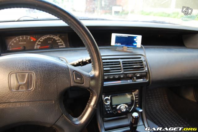

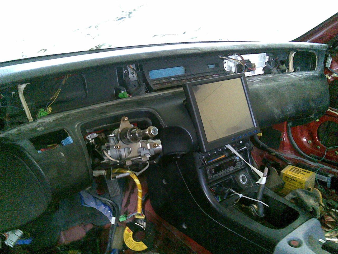

Vi börjar med en bild på orginalbrädan ( detta är inte från min bil då jag glömde att fota innan jag började kapa tongue )
https://www1.garaget.org/gallery/archive/85994/732725_lzcbwz.jpg

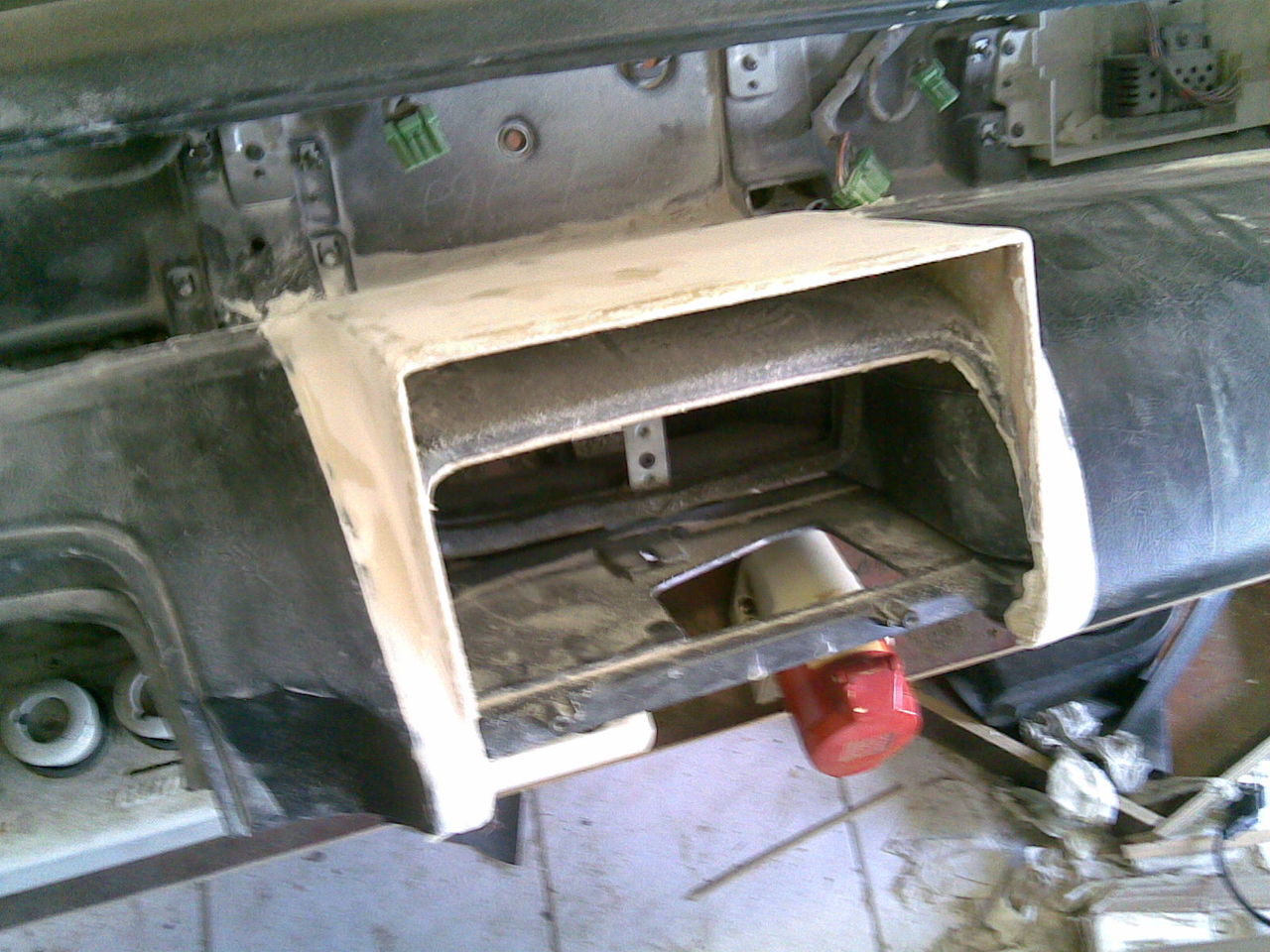

Jag ville ha min 15" touch screen där utblåset samt kontrollpanelen för fläkten sitter orginal.
så som bilden under visar, problemet är dock att kontrollen för fläkten är stor, går ej att plocka isär och har en vajer som styr flödet in i värmepaketat.
Så den måste vara kvar och nära där den sitter orginal, då kom jag på denna lösning.
Flytta ner stereon dir förvaringsfacket satt orginal, kapa lite så att fläkt kontrollern fick plats ovanför stereon och skärmen får plats ovanför den.
Så för att se ungefär hur det skulle funka så satte jag dit sakerna lite löst och resultatet ser ni nedan cool
https://www1.garaget.org/gallery/archive/85994/large/732727_fgcs50.jpg

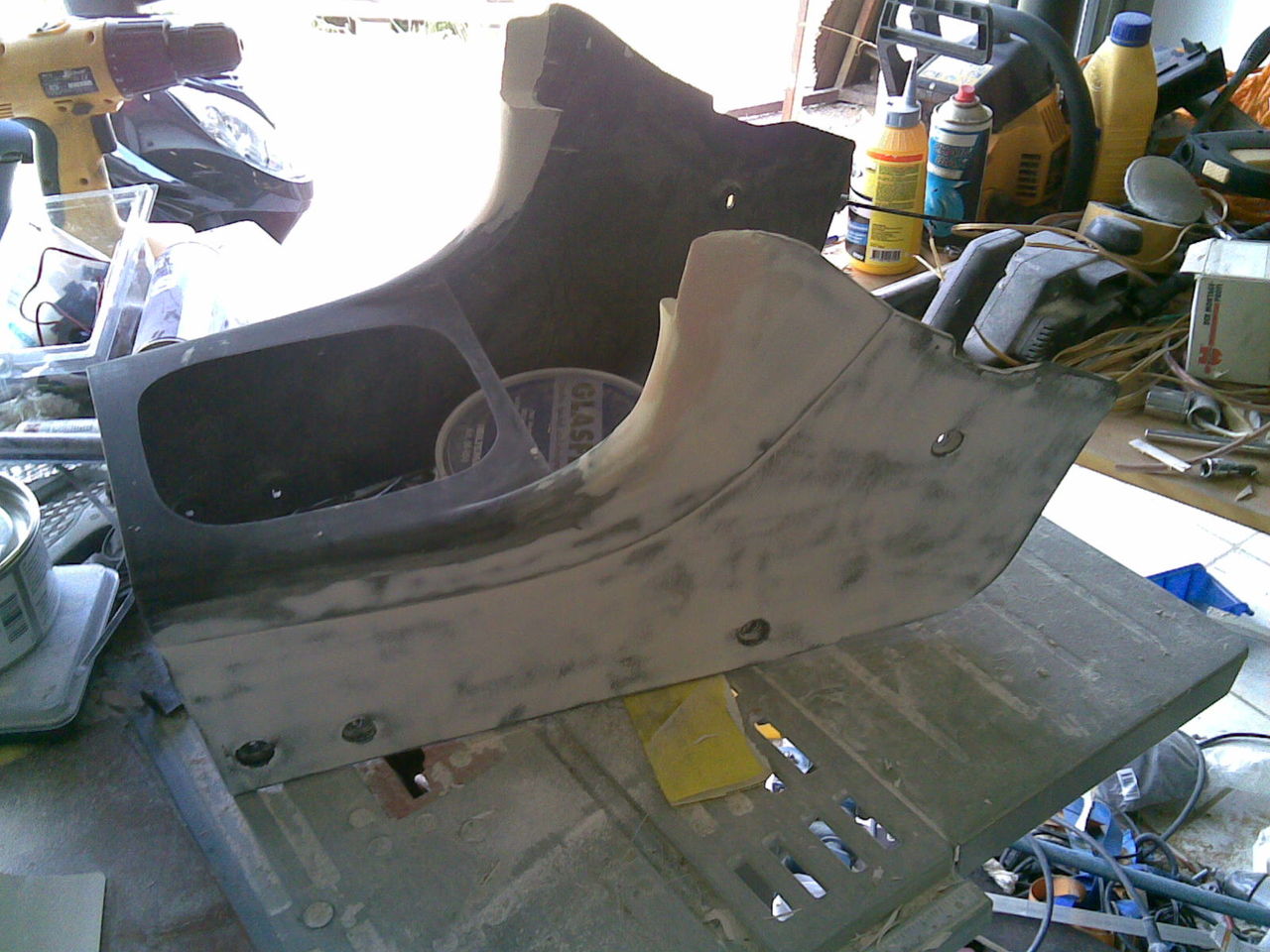

För att få fläktcontrollern att sitta snygt på sin nya plats så krävdes lite modifierig av tunnel biten.
Jag har dragit ut orginalkurvorna nästan 2 cm för att passa bra med kontrollern
https://www1.garaget.org/gallery/archive/85994/large/732721_tz7uay.jpg
Sen som vanligt massa slipning och spackling för att göra den klar för grund färg / filler
https://www1.garaget.org/gallery/archive/85994/large/732722_hipdd7.jpg

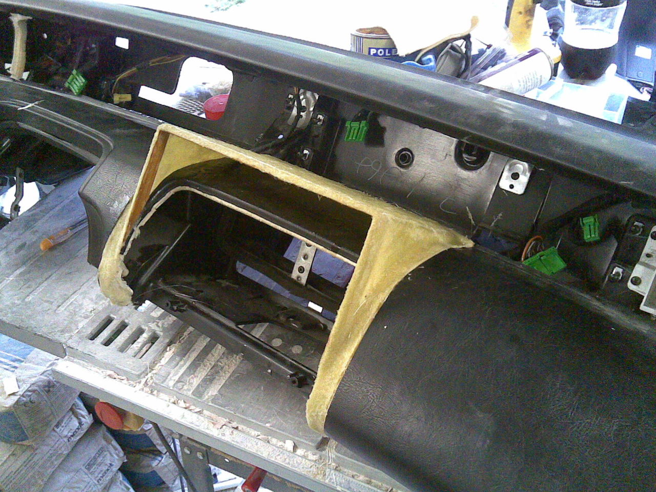

När tunnelbiten var klar så var det dags att gå på instrumentbrädan.
Här är ett klockrent exempel på när jag har glömt att fota under bygget tongue.

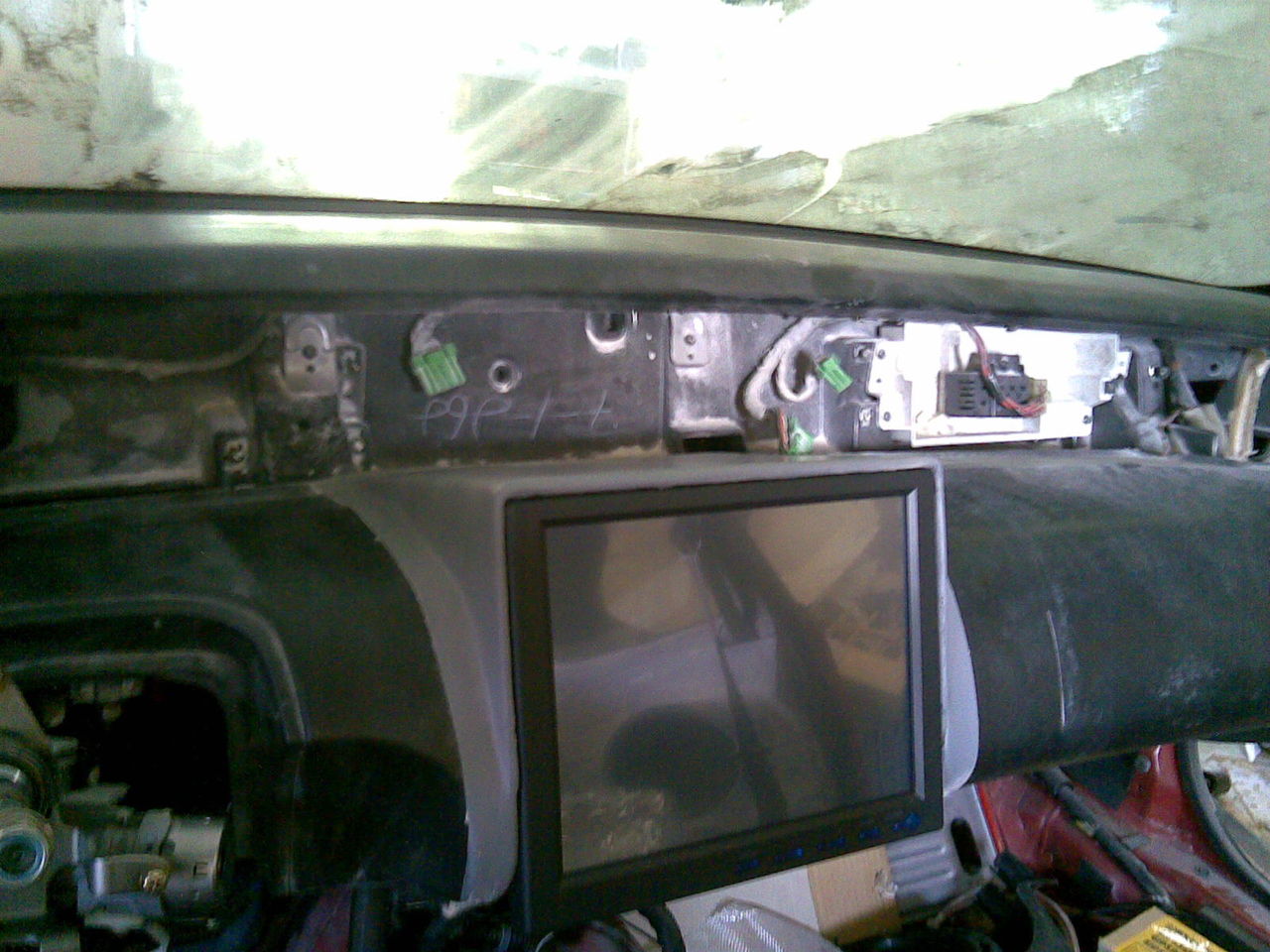

Det första jag gjorde var att kapa i instrumentbrädan för att få in skärmen hela vägen, sen skalade jag bort vinylen för att polyestern ska få bra fäste.
Jag tröck dit skärmen så den satt som jag ville sen därifrån så bygde jag en ram av furu lister runt skärmen när den satt på plats.
Nu hade jag en ram som stadgades upp för att inte röra sig när fleecen spändes över, så på med tyget och polyester låta det torka sen ta bort stöttorna och där är bilderna tagna smile
https://www1.garaget.org/gallery/archive/85994/large/732746_pwdpov.jpg
https://www1.garaget.org/gallery/archive/85994/large/732749_cizsoy.jpg
Sjukt mycket tråkig slipning, spackling och fixande senare
https://www1.garaget.org/gallery/archive/85994/large/732756_jwqdpn.jpg

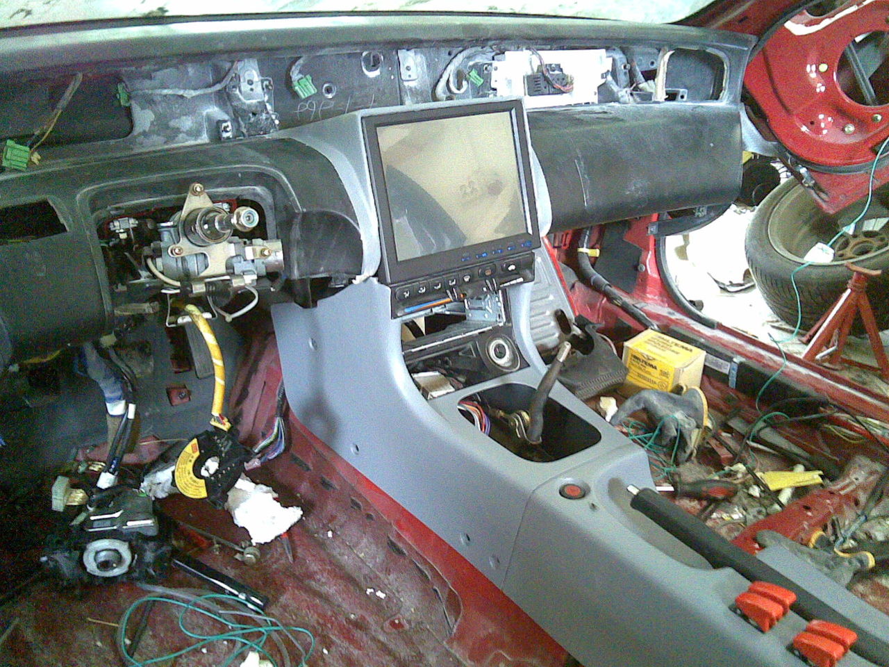

Grundad och testmontering av skärmen, sitter riktigt bra faktiskt cool
https://www1.garaget.org/gallery/archive/85994/large/732761_pm0u0j.jpg
Och så tillsist en helhetsbild av kardantunneln som går upp i instrumentbrädan.
Blev faktiskt riktigt bra och jag tror att när lacken kommer på och klädseln + dom nya golvmatterna så kommer det att bli jävligt snygt och bra flöde i inredningen
Tänk på att allt som är grundat med den gråa filler färgen ska lackas sen cool
https://www1.garaget.org/gallery/archive/85994/large/732766_9dim7z.jpg
Det var allt för denna gång så vad tycker ni ?

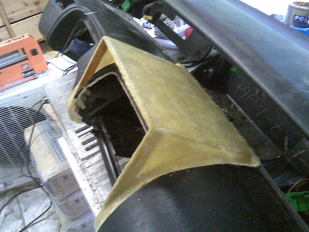

Liten uppdatering, nya instrument platser
Jaha en miniuppdatering då, fast med många bilder smile
Kanske lite för många bilder dom var inte direkt svåra att göra tongue men någon kanske kan få en ide om hur enkelt och snygt något kan vara ibland, och eftersom dom är orginal så passar alla gamla fästen och passformen är perfekt.

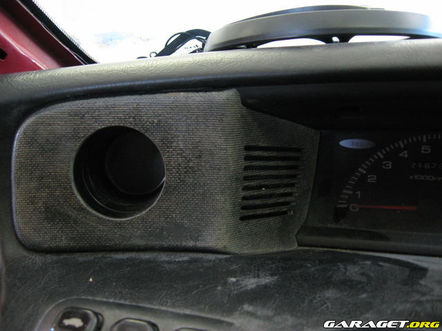

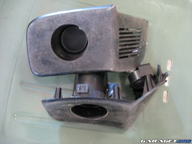

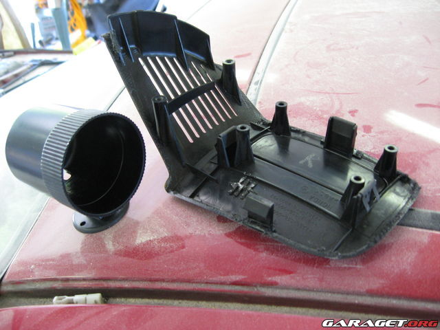

Här är hur den såg ut orginal, på bilden högre upp som visar orginal brädan så kan man se den sitta i ena kanten av bilden.
Orginal så var dom bara tänkta som hållare för diskanterna fram.

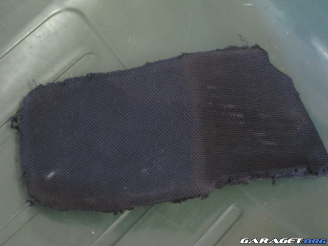

Dom var klädda med ett ruskigt fult hålat tyg som såg riktigt sunkigt ut så det var det första som hände, bort med tyget för att se vad man har att jobba med
https://www1.garaget.org/gallery/archive/85994/735553_ho4sxq.jpg
Här är dom två delar som snart ska bli en, en 52mm instrumenthållare som var tänkt att monteras stående på brädan... men det tänkte inte jag cool
https://www1.garaget.org/gallery/archive/85994/735556_onbhb7.jpg

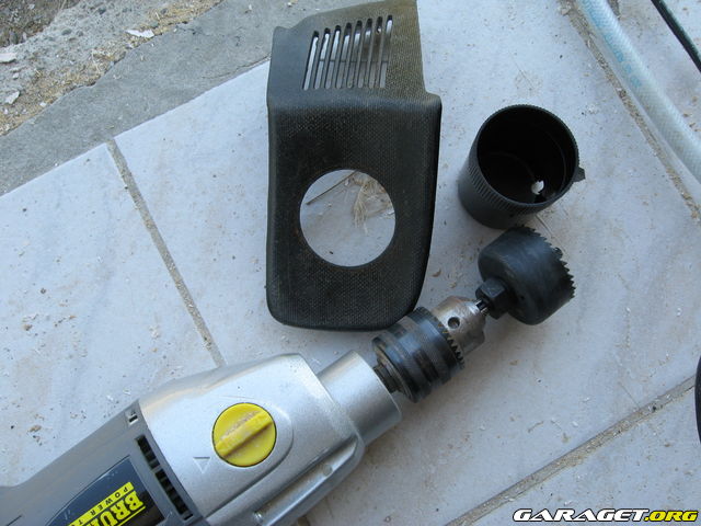

En hålsåg gjorde det mycket enkelt att få ett bra hål utan massa fula kanter
https://www1.garaget.org/gallery/archive/85994/735558_49dy4c.jpg
Så nu var dom klara.
Limmade fast hållaren i hålet och skruvade i dom nya diskanterna och tillbaka med diskanthållaren
https://www1.garaget.org/gallery/archive/85994/735559_vg3n5g.jpg
Så ser den ut när den sitter på plats.
Det som ska göras med dom nu är att lacka dom mattsvarta så dom passar bra in i resterande instrumentering.
Och givetvis montera en mätare i hållaren smile
https://www1.garaget.org/gallery/archive/85994/735560_qqkth4.jpg

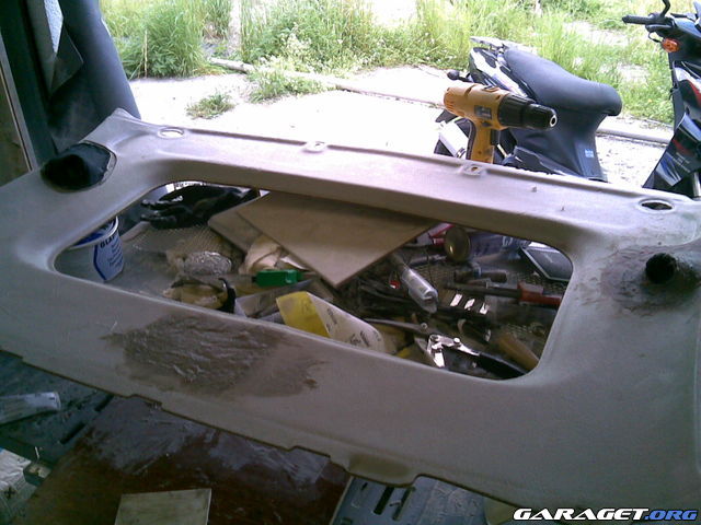

Nästa steg i inredningsbygget är att fixa taket, innertaket i preluden består av en plast panel som täcket bakre delen  av av taket.
Sen den stora delen som täcker resterande taket det är en pressad tun masonit skiva som är klädd med skum och sen vinyl.
Båda dessa delar ska modifieras en hel del samt att båda ska kläs i samma vinyl som resterande inredning redan är kläd i.
Nog pratat dags för bilderna cool

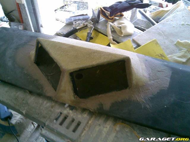

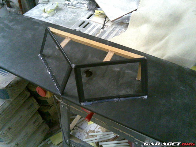

Detta är plastdelen av taket, den ska nu bestyckas med 2st 7" widescreens.
Dom 2st skärmarna var inte designade för inbyggnation så dom var utrustade med en fot att stå på, inbyggda högtalare och massa anat skräp som jag inte behöver.
Så efter att ha plockat isär skärmarna och sågat till plasten fick jag dom två ramar som nu är uppstadgade och ska plastas fast.
https://www1.garaget.org/gallery/archive/85994/738779_ih707e.jpg
Från här så vet dom som läst här förut hur det går till så jag förklarar inte nu bara lite bilder på det.

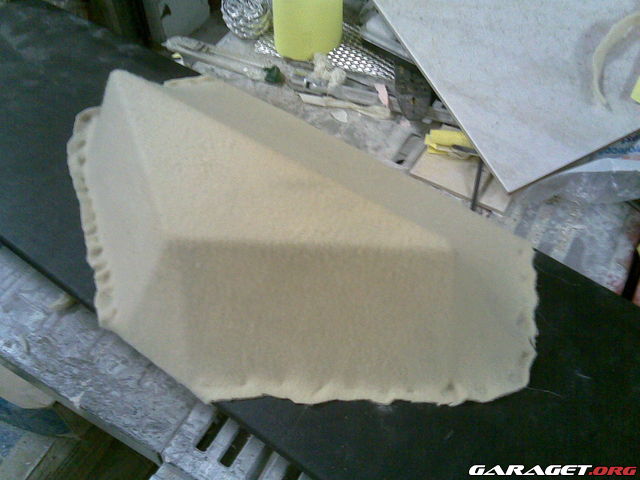

Fleec på plats
https://www1.garaget.org/gallery/archive/85994/738781_4yssdi.jpg
Plastad, förstärkt och grovspacklad

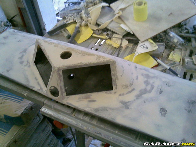

finspacklad + 2 hål för diskanter
https://www1.garaget.org/gallery/archive/85994/738786_x7trht.jpg

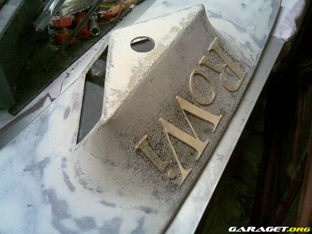

Ska ha text på den så samma teknik som jag körde på dörrarna, 3mm trä sågat och slipat och sen fastlimmade.
Nu är denna bit klar för att kläs dags att gå vidare till nästa del av taket.
https://www1.garaget.org/gallery/archive/85994/738789_394c39.jpg

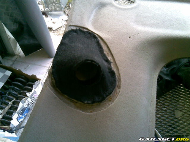

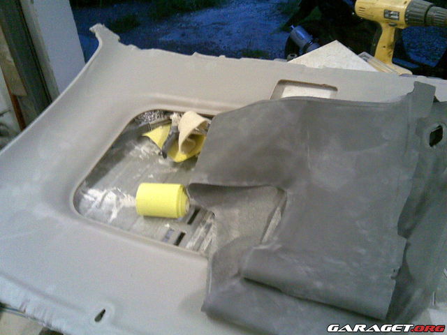

Denna del av taket var redan kläd i vinyl så det första jag gjorde var att dra bort den gamla vinylen utan att skada skum lagret under
https://www1.garaget.org/gallery/archive/85994/738793_uf59o7.jpg

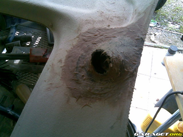

Plastat fast diskanthållare men det ska inte sitta diskanter där, vad som ska sitta där får ni se senare cool ni kan ju gissa tills nästa uppdatering
https://www1.garaget.org/gallery/archive/85994/738795_io4ggz.jpg
Grovspacklat
https://www1.garaget.org/gallery/archive/85994/738798_qjfh9s.jpg
