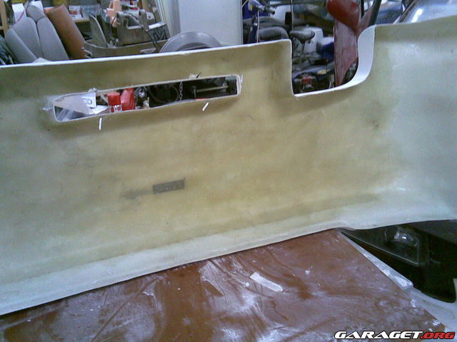

Uppdatering: Klädsel och helhetsbilder
Ja dags att fortsätta jobba med bilen.

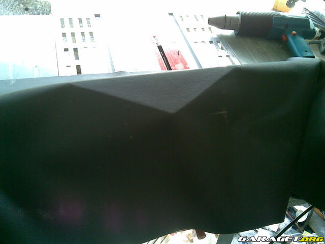

Förra uppdateringen så byggde, slipade och spacklade jag dom två delar som utgör innertaket.
Nu under helgen så har jag hunnit med att klä båda delarna, det var mycket mycket svårare än vad jag hade tänkt mig.
Storsta problemet var den trekantiga formen på skärmhållaren då det alltid kommer bli vinyl över någonstans och inte ens superstretch vinylen kunde rädda mig från att få en skarv sad
Men men dags för bilderna.

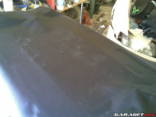

Först på med lite Fastbond 30 lim
https://www1.garaget.org/gallery/archive/85994/746125_9uvpkl.jpg

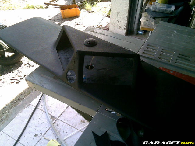

Har klipp till en bit vinyl som är lagom stor, jag har inte tagit så mycket bilder på själva arbetet att klä.
En sak som jag alltid gör när jag klär är att börja med det svåraste området och arbeta mig mot dom plana ytorna.
Som jag skrev lite ovanför, den här var extremt svår att klä då den är trekantig
https://www1.garaget.org/gallery/archive/85994/746127_d3p0f0.jpg

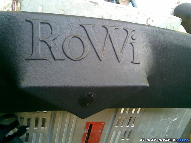

Här kan man se skarven, men skarven kommer gömmas hur får ni se senare cool
https://www1.garaget.org/gallery/archive/85994/746129_f5ami6.jpg
Så här blev texten, ganska bra men lite skrynkligt eftersom jag behövde trycka ihop och sträcka ut vinlyen så mycket på olika ställen
https://www1.garaget.org/gallery/archive/85994/746130_edggr5.jpg
Framsidan med skarven och en av två diskanter
https://www1.garaget.org/gallery/archive/85994/746133_0vbupa.jpg

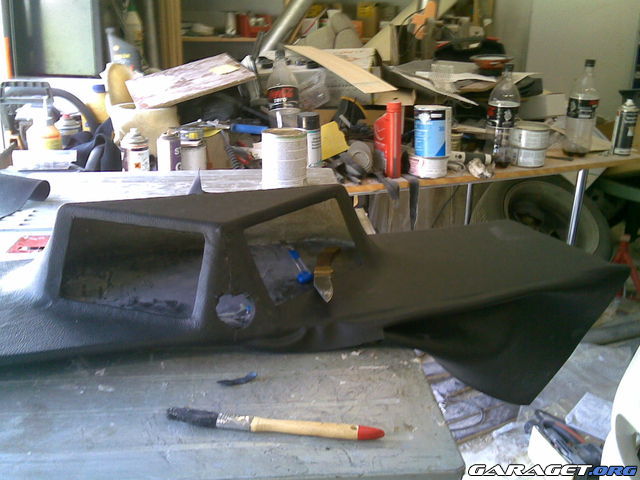

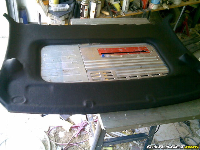

Vad kan gömma sig under den stora vinyl biten ?
https://www1.garaget.org/gallery/archive/85994/746134_gfotam.jpg

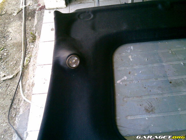

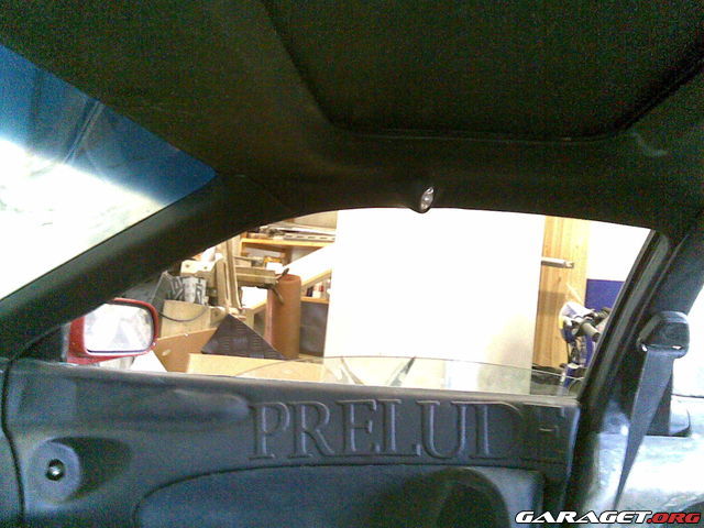

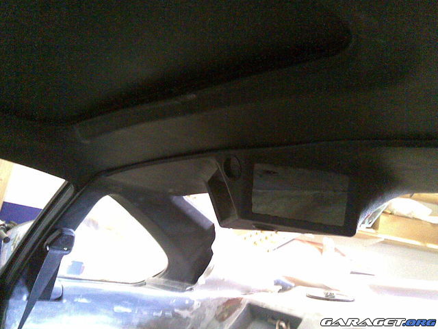

Ett innertak var det ja smile
https://www1.garaget.org/gallery/archive/85994/746136_exs4cy.jpg
Detta är vad hållarna är till för.
Halogen spotlights, hoppas inget smälter av dom om man har dom igång ett tag tongue
https://www1.garaget.org/gallery/archive/85994/746137_hrrw5r.jpg

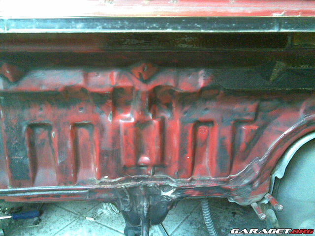

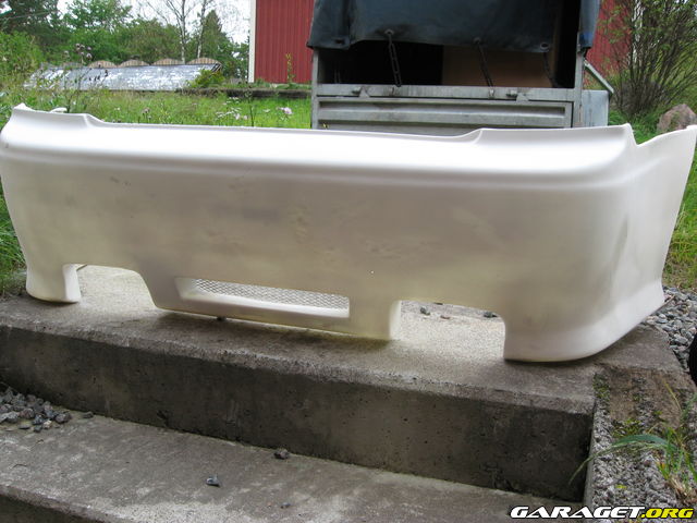

Vi börjar med en bild på hur den såg ut när jag fick den
https://www1.garaget.org/gallery/archive/85994/751814_v92kdj.jpg

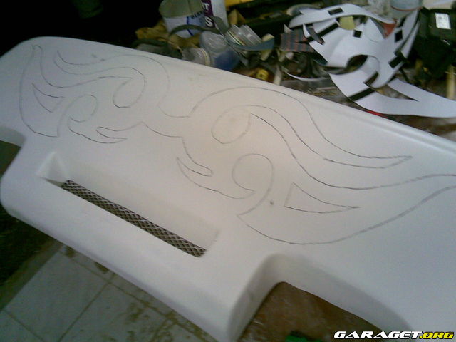

Jag funderade lite på vad jag ville göra med den och kom fram till att det skulle nog bli nice att skära ute ett mönster i den eftersom den är så enormt stor och nästan plan.
Efter lite klurande på vad jag skulle ha för mönster fick jag en ide, Jag kan använda ett mönster som jag redan har använt fast inte på bilen då.
Jag har en tattuering med ett trevligt tribal mönster som jag bestämde mig för att använda.
Bilden skrevs ut och fördes över till delen och den passade mycket bra tycker jag smile
Obs min tattuering ser inte ut så, ta halva ritningen på bilden och där dom går ihop gör den spetsig och ställ den på högkant så har du min tattuering cool

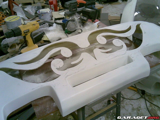

https://www1.garaget.org/gallery/archive/85994/751817_ibhl2o.jpg
Nästa steg var att förstärka hele delen, dels eftersom den var tun från början och flexade men också för att det kommer bli lite ostadigt när jag har skurit ut mönstret
https://www1.garaget.org/gallery/archive/85994/751820_u3dpm2.jpg
Nu var det dags att skära ut mönstret, jag använde mig av en sticksåg med metall blad och fick ändå byta blad 2 gånger.
Tjockt glasfiber är hårt och sliter mycket på verktygen men bra blev det cool
https://www1.garaget.org/gallery/archive/85994/751822_o5oplu.jpg

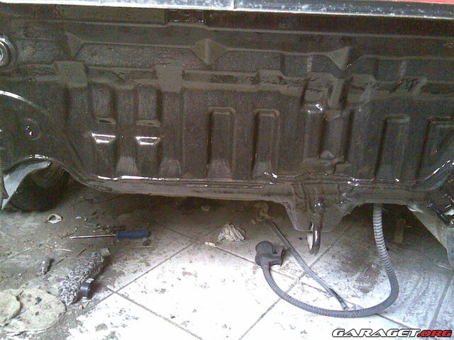

efter en del slipande och tvättande så målade jag.
https://www1.garaget.org/gallery/archive/85994/751824_igctd5.jpg
Jag har inte hunnit att plasta fast den i karossen denna helg så det får bli nästa vecka.

Grym idé med mönstret i spoilern smile Detta bygget är helt klart ett utav dom mest intressanta på garaget.
hehe man tackar och du ska se när det blir klart och om det blir som jag vill då blir det coolt smile
Någon som vet vad som händer om man sandblästrar plexiglas ?
Jag vet att om man graverar något i plexiglaset och sedan belyser glaset från sidan så låser det graverade upp, funkar det likadant om man blästrar glaset istellet för att gravera ?
