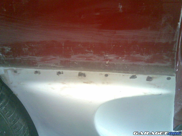

Förra veckan skruvade jag fast ena kjolen så jag fortsätter därifrån.
Spacklade ett lager som blir ganska tjokt för att få den skarpa kanten att mjukas ut och följa linjen.
Och nej tro inte att kjolarna kommer sitta fast med ett gäng skruvar och lite spackel tongue
https://www1.garaget.org/gallery/archive/85994/776599_ctffvu.jpg

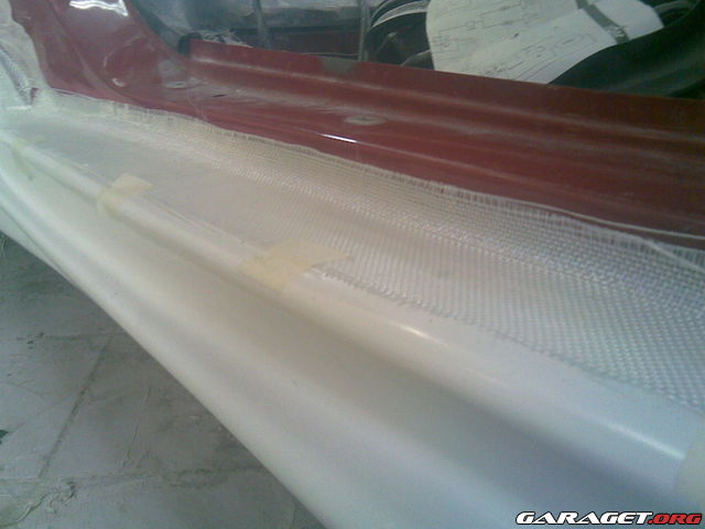

Spacklet sitter under det kommande glasfiberlagret så det inte behöver spacklas lika mycket på utsidan där det skulle kunna spricka.
Så på med glasfibret och polyestern
https://www1.garaget.org/gallery/archive/85994/776600_3wmhwf.jpg
Ca 60 min efter att jag har penslat på polyestern så har den torkat så den har blivit seg, och när den är "seg" så går det utmärkt att skära bort överflödigt glasfiber så man slipper slipa bort det sen när det har blivit stenhårt

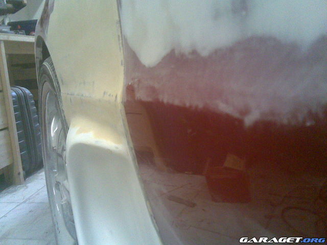

Här hoppar vi fram massa timmar, som vanligt slipa slipa slipa och lite mer slipande såhär blev det från kjol till dörrkarmen
https://www1.garaget.org/gallery/archive/85994/776604_6yn1me.jpg

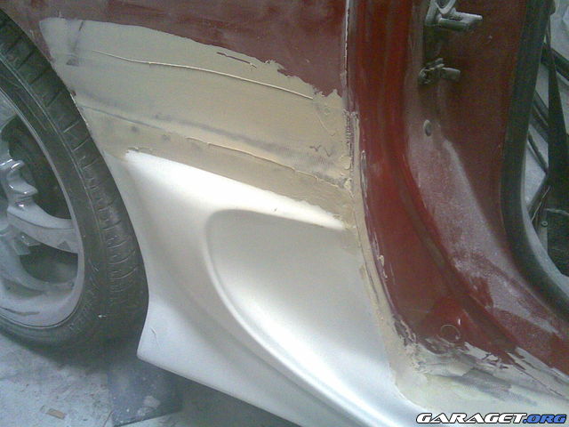

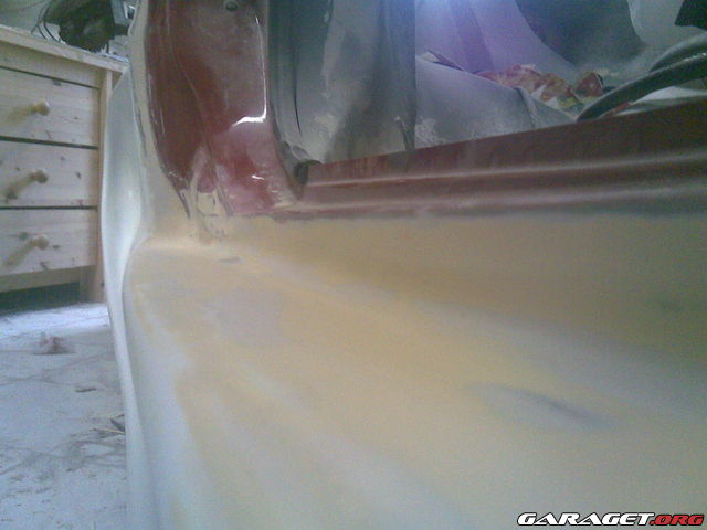

Och så här blev det vid skarven mellan kjolen och karossen
https://www1.garaget.org/gallery/archive/85994/776605_ug8o34.jpg

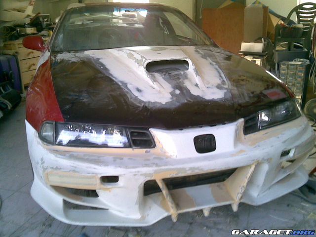

Ok nu börjar jag med fronten... så här ser bodykitt fronten ut omodifierad
https://www1.garaget.org/gallery/archive/85994/781178_g6ul82.jpg
Och här är en bild som illustrerar det jag talade om när jag förut skrev att det kommer ta lång tid och att den är sne och vind.
Kolla den övre linjen helt sjukt vad vågig den är men men det ska fixas cool

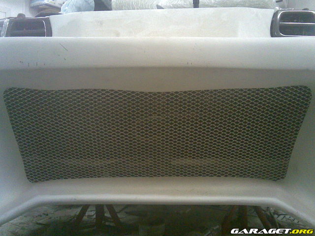

Första steget för mig var att plocka bort allt alu nät som dels var kass kvalite på så det såg ut som skit och dels för att jag inte vill använda nät eftersom väldigt väldigt många andra använder nät i alla hål överallt.
Nätet satt fast från fabrik med stålbitar som var fastspacklade i fronten och sen vridna runt nätet.
Så bort med dom genom att använd en vinkelslip.
Nästa steg så testade jag passformen mot karossen ( den var inte bra tongue ) och mot  stråklastarna ( inte bra den heller ) och sen testade jag att häng dit blinkersen och den passade inte alls som den borde så här blir det bygga om

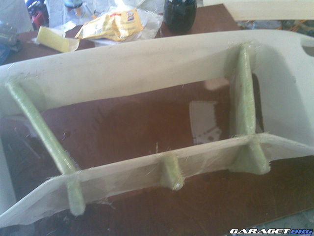

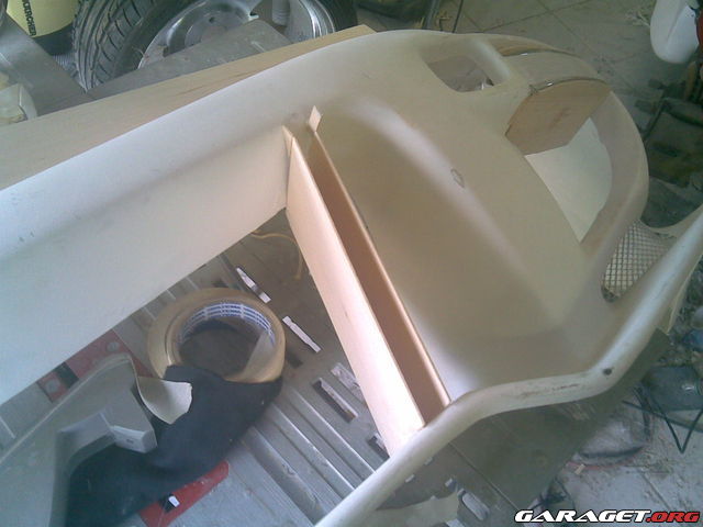

Nästa ska som jag ville göra var att ändra formen helt på fronten.
Jag testade mig fram genom att använda smal maskeringstejp för att hitta något jag gillade... tyvär har jag ingen bild på dom olika förslagen som jag funderade på men jag bestämde mig för designen som nu blev wink

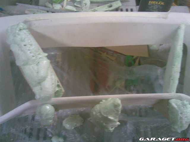

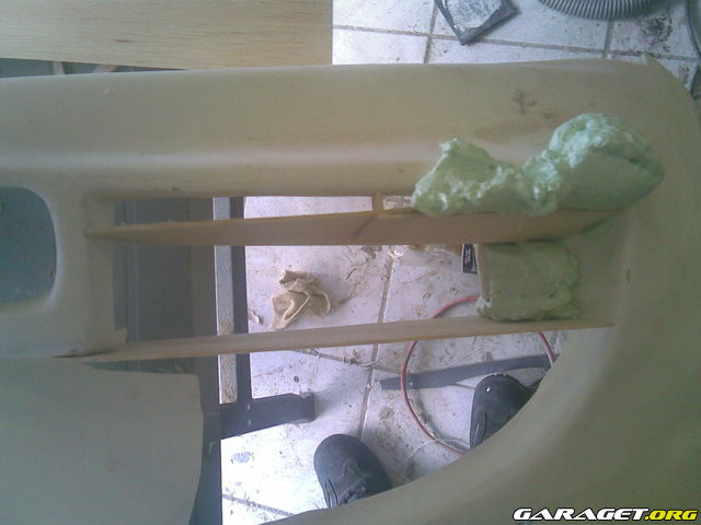

Nu ska jag testa något nytt, fogskumm så jag byggde en testform som jag fyllde med skummet och lät torka.
Fogskummet har en ganska lång torktid i 2+ grader så det tog ett tag innan ag kunde se om det värkligen fungerade.
https://www1.garaget.org/gallery/archive/85994/781185_53tw97.jpg
Humm jag fyllde den nog lite väl mycket och skummet jäste mycket mer än jag trodde tongue
https://www1.garaget.org/gallery/archive/85994/781187_852vcj.jpg

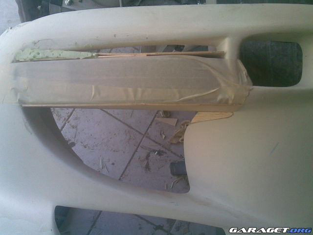

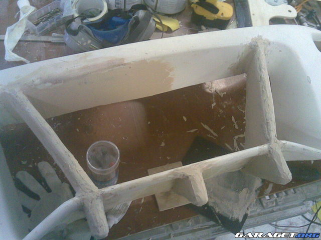

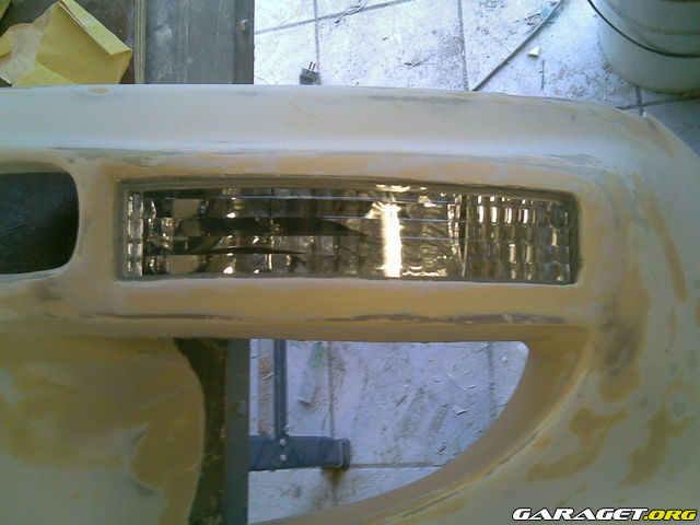

Jag byggde även upp en form runt blinkersen som fylldes med lite skumm
https://www1.garaget.org/gallery/archive/85994/781189_mbhali.jpg
Här kan ni se lite bättre hur blinkershålet blir, jag byggde upp formen med balsaträ bitar eftersom det är extremt lättarbetat och det kommer ändå att gjutas in i glasfiber och polyester
Jag har även ändrat formen på hålet lite gran och förut så var detta bara ett stort hål och nu blev det 3 varav ett för blinkersen.

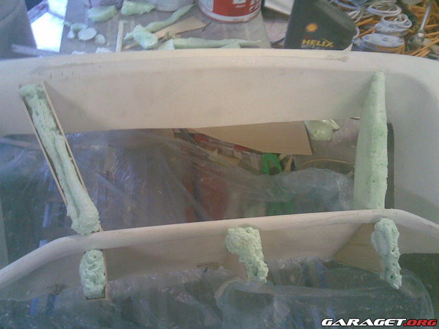

https://www1.garaget.org/gallery/archive/85994/781199_lem54q.jpg

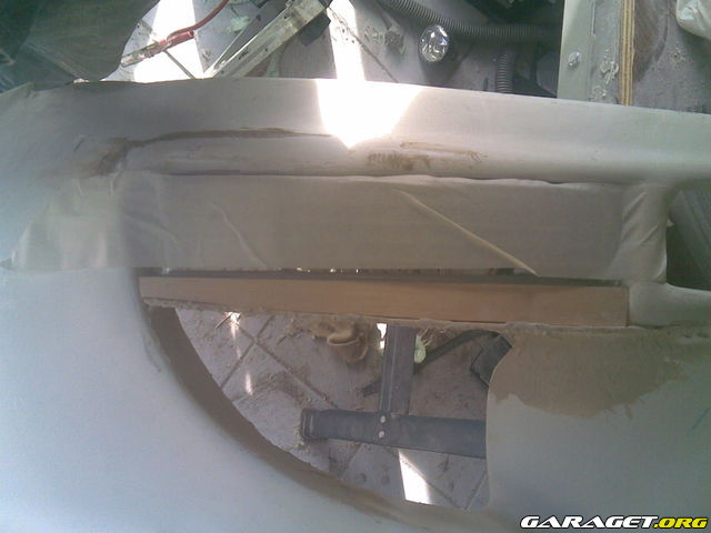

Nu för första gången kan man se designen i 3D förut när jag bara använde tejp var det lite svårt att se hur det skulle bli på riktigt.
Jag har även tagit bort formen runt den första jag fixade och så har jag skuret den till grov form som sen ska plastas på.
https://www1.garaget.org/gallery/archive/85994/781190_lewcog.jpg

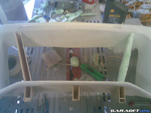

Sista bilden för nu, fyllt upp formen med skumm och väntar nu tills nästa vecka innan jag kan skära det och fortsätta jobbet på fronten.
https://www1.garaget.org/gallery/archive/85994/781193_yi6r0s.jpg
Just nu kanske inte fronten ser mycket ut eller speciellt snygg men jag har en bild i huvudet hur det kommer bli så jag är övertygad om att när den är klar plastad, slipad, spacklad och lackad så kommer den bli grymm.
Men ni kan ju se ungefär hur designen kommer att bli cool

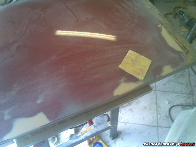

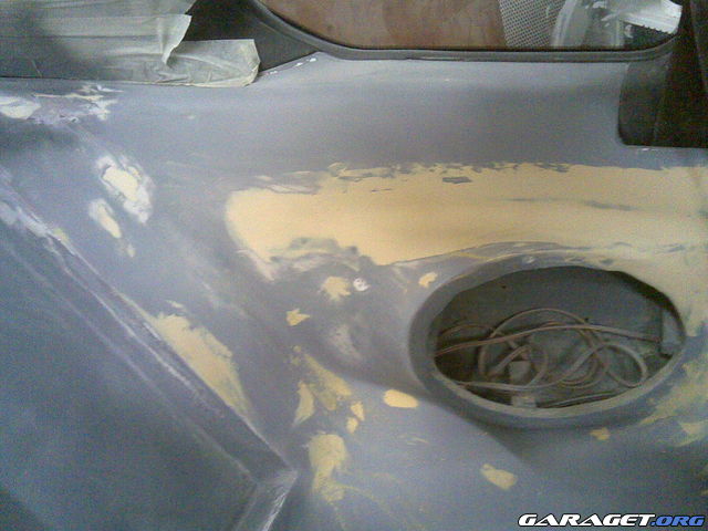

Jag tänkte bara slänga upp två bilder från finslipningen också så man kan se hur mycket som faktiskt behövdes finslipas.

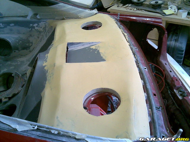

Hatthyllan behövde jag helspackla och helslipa igen eftersom den var lite väl ojämn
https://www1.garaget.org/gallery/archive/85994/783063_frlvao.jpg
Och hållarna för 6x9" högtalarna som är fastgjuten i baslådan hadde en lite skum "knäck" , eller ojämnhet på ovansidan (på båda sidorna) som behövdes fixas och slipas igen
https://www1.garaget.org/gallery/archive/85994/783066_m4mqie.jpg
Samt att jag spacklade igen lite märken och småsvackor här och där

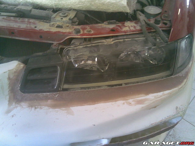

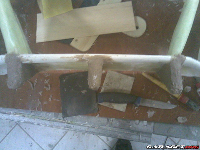

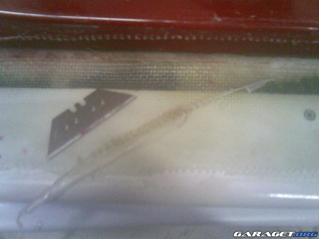

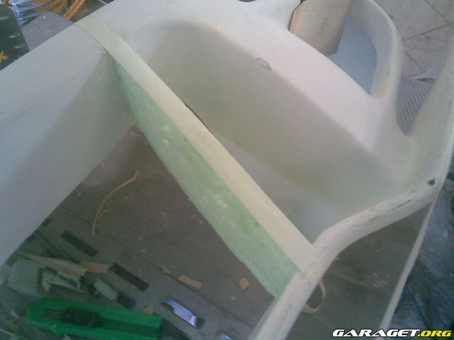

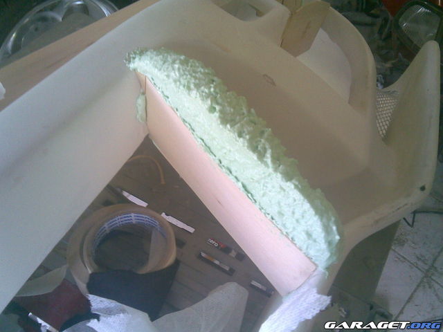

Jaha vart var vi förra söndagen, Just de jag hade sprutat i fogskummet i formen när jag lämnade det att torka över veckan och när jag kom till garaget i fredagskväll fick jag en liten chock
Varför blev jag de då ? kolla bilden nedan så förstår ni nog
https://www1.garaget.org/gallery/archive/85994/785224_ze6pnu.jpg
Men det var inga problem att fixa till med en vass kniv.

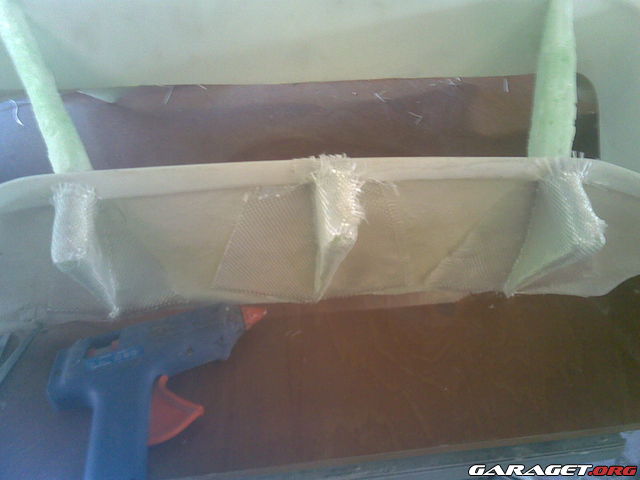

Jag använde mig av maskeringstejp för att få rätt bredd och vinkel på grejerna eftersom det blev ganska förvridet från orginalformen tongue
https://www1.garaget.org/gallery/archive/85994/785226_s665h1.jpg

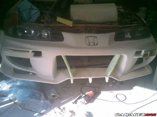

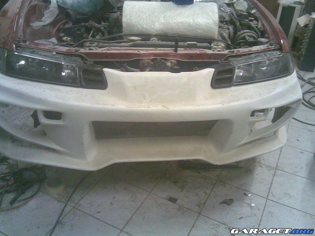

Jag la även några timmar på att göra honda emblemet i fronten men efter lite olika försök och tester så har jag nog kommit fram till att jag inte kommer använda mig av emblemet så som det ser ut på bilden eftersom det inte blev som jag ville, så vad det blir och hur jag har tänkt mig får ni kanske se senare eller kanske inte förens bilen visas första gången cool
Men förutom det så har jag skurit till skummet och provmonterar fronten för att se hur det blir sen när det blir klart, tror nog att det blir mycket bra när det väl har blivit klart
https://www1.garaget.org/gallery/archive/85994/785236_1h3ewk.jpg

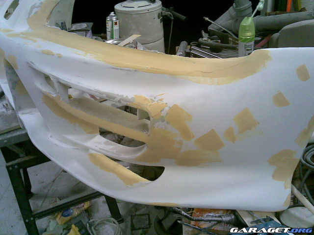

Plastat och torkat samt grovslipat
https://www1.garaget.org/gallery/archive/85994/785231_uccz13.jpg
Grovspacklat och nu väntar bara ett gigantiskt jobb med spackling och slipning
https://www1.garaget.org/gallery/archive/85994/785234_qgoa46.jpg
En bit på vag mot en bra front fortfarande ganska grovt spacklat, och det är bara mitten på fronten
https://www1.garaget.org/gallery/archive/85994/785237_gsyqs4.jpg

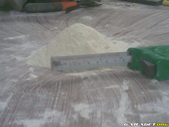

Jag skojade inte när jag sa att det var ett gigantiskt jobb att slipa och spackla.
Den här högen dam är från en yta på 5x5dm och BARA från finslipningen
https://www1.garaget.org/gallery/archive/85994/785238_h9wczm.jpg

Uppdatering: fronten är klar cool
Så ja nu är fronten klar för lack och tidsplanen för när bilen ska iväg och lackas håller fortfarande ganska bra.
Jag fixade även lite med fästena för sportstolarna då det blev lite för tråkigt med allt finslipande som jag behövde göra på fronten men dom bilderna kommer  efter alla frontbilder.
Första jag började med denna helg var att ändra designen på hur blinkersarna i fronten sitter, förut så tänkte jag ha en kilformat hål ovanför blinkersen men efter en veckas betänketid och när jag såg fronten igen så bestämde jag mig för att det blev för många hål så det lades igen.
På bilden så är bara trät på plats men det plastades självklart med glasfiber och polyester innan jag började spackla och fixa det.
https://www1.garaget.org/gallery/archive/85994/789131_1wnyks.jpg
Sen var det en inpassnings detalj, det var en glipa mellan strålkastarna + possitionslusen och fronten och jag vil ha så få och så små gliper det bara går på den här bilen så med lite glasfiber så bygde jag upp en ny radie mellan front och strålkastare
https://www1.garaget.org/gallery/archive/85994/789132_z133hi.jpg
Sen var det finslipning och spackling på hög nivå
https://www1.garaget.org/gallery/archive/85994/789133_1590j1.jpg
Så här blev blinkerserna när dom var klara, mycket bättre än med hålet som jag tänkte ha förut.
https://www1.garaget.org/gallery/archive/85994/789134_2jrfhu.jpg
Fronten är äntligen klar cool men det var mycket slipninge och jobb innan den blev helt klar.
Blinkersarna är igentejpade med maskeringstejp för att skydda dom då dom inte går att ta bort längre.

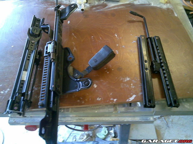

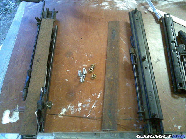

Orginal VS Universal, gissa vilken jag tänker använda wink
https://www1.garaget.org/gallery/archive/85994/781202_63t6kk.jpg
Det tog ett tag att bara få loss orginalskenorna från orginalstolarna och sen behövde jag kapa bort lite överflödig metall och skit från dom.
För att bygga dom nya underredena till stolarna så använder jag mig av 6mm plattjärna
https://www1.garaget.org/gallery/archive/85994/789145_hw8o06.jpg
Så långt han jag med dom den här helgen, man kan se hur jag har tänkt att göra åtminstonde.
https://www1.garaget.org/gallery/archive/85994/789148_6x04hv.jpg
Underredena byggs klart nästa helg och då blir det även inpassning av alla bitar sen är det inte långt kvar smile

Shiiiit vilken grym front du fått till, huv, lampor, frontspoiler passar ihop klockrent, grymt bra jobbat smile
