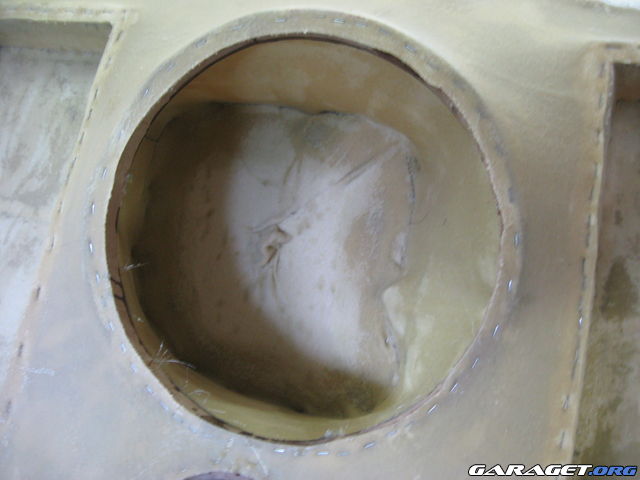

Uppdatering: Plast, plast och mer plast
Ja som sagt så har jag faktiskt hunit bygga en hel del idag smile

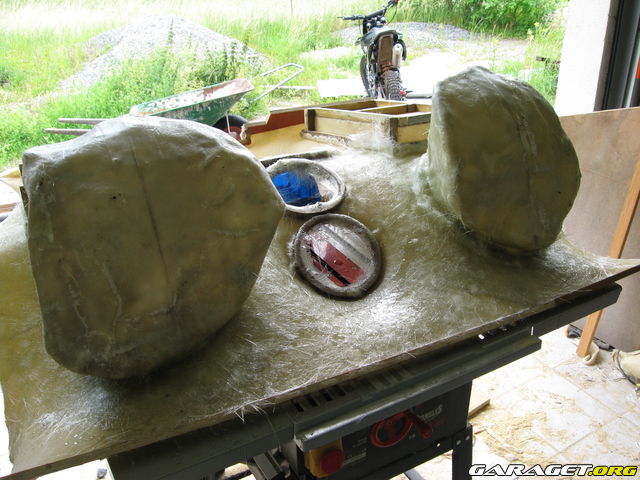

Jag började dagen med att förstärka klart "tofflorna" , Sen var det dags att förena dom med lådan
https://www1.garaget.org/gallery/archive/85994/417801_22quzw.jpg

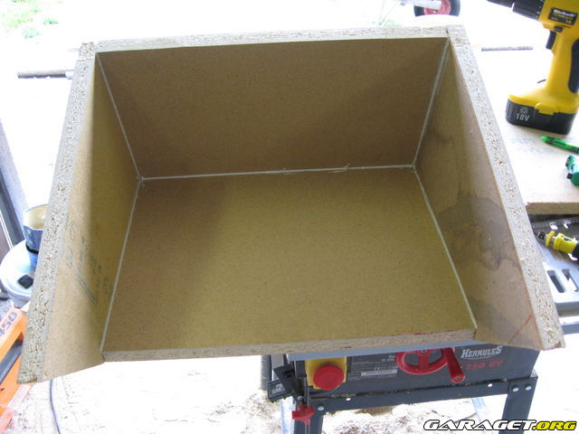

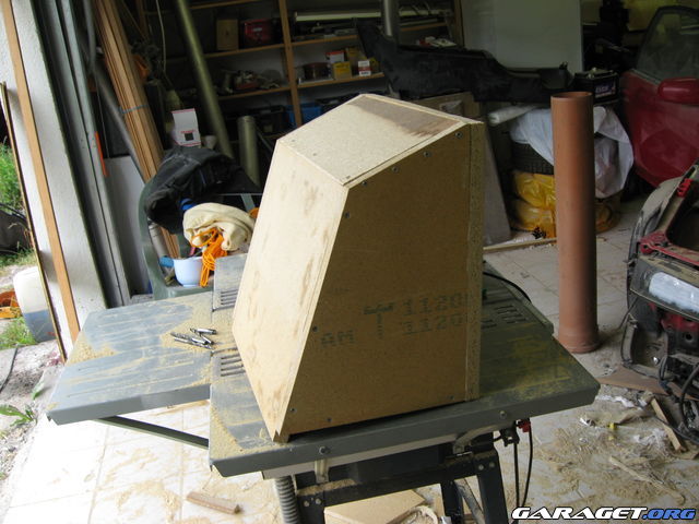

Här är två bilder på trälådan som tunneln kommer att gå till
https://www1.garaget.org/gallery/archive/85994/417802_vsuoox.jpg
https://www1.garaget.org/gallery/archive/85994/417807_w9xr22.jpg

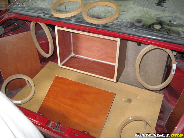

Så här ser trälådan ut när den blev klar
https://www1.garaget.org/gallery/archive/85994/417825_t5dibs.jpg

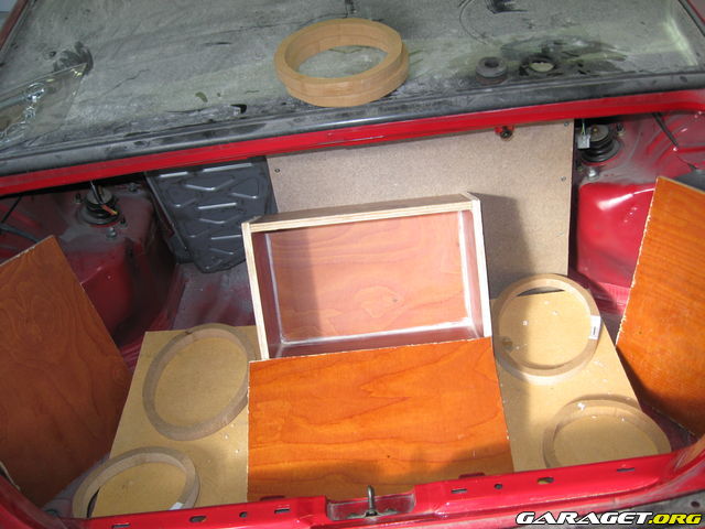

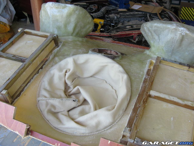

Här har jag satt in både väggen och trälådan i bilen, sen har jag skutit fast fleectyget i trälådan och plastat den med polyester (ja den kommer att förstärkas väldigt mycket )
https://www1.garaget.org/gallery/archive/85994/417810_qa34xj.jpg
Jag drog loss alla häftklammer och tog ut hela väggen igen så just nu ser den ut så här cool
https://www1.garaget.org/gallery/archive/85994/417813_sshpli.jpg

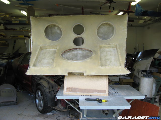

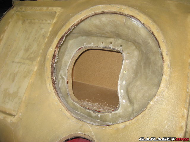

Jag har nu byggt lite mer på bilen, det har varit ganska jobbigt att få allt att alla delar att passa
så det har tagit ganska lång tid att göra lite hmm men men det är säkert inte sista gången det kommer att hända tongue

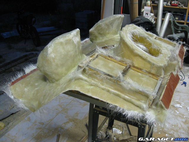

Här har jag förstärkt  allt smile
https://www1.garaget.org/gallery/archive/85994/421639_rk9kk5.jpg

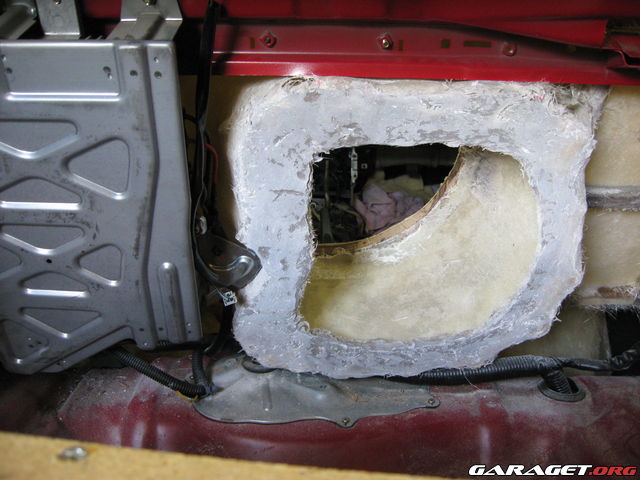

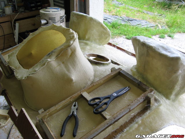

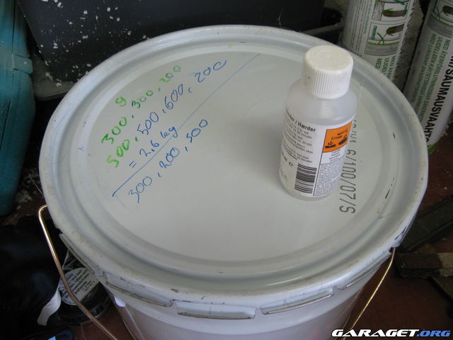

Jag tänkte redan från början att jag behöver hållareda på hur mycket polyester jag använder och hur mycket jag har kvar cool
https://www1.garaget.org/gallery/archive/85994/421636_i1uhvx.jpg
Så här kommer det att se ut när det sitter i bilen.
https://www1.garaget.org/gallery/archive/85994/421640_zswccc.jpg
Det här var det momentet som har tagit otroligt mycket tid.
Passa in allt i bilen, Som ni ser på bilden är det Otroligt tight mellan tunneln och bilens styrenhet.
sen var det ganska svårt att få "tofflorna" att passa samtidigt som lådan ska ligga rätt i bilen
https://www1.garaget.org/gallery/archive/85994/421643_5ngo6v.jpg

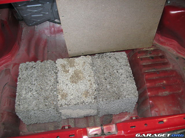

för att kunna bygga allt som ska vara där så behövde jag först ta upp den plats som jag vet att elektroniknen kommer att ta upp, i det här fallet så är det batterierna cool
så dom 3 stenarna = batteri replikor big_smile
https://www1.garaget.org/gallery/archive/85994/425542_bspwfz.jpg

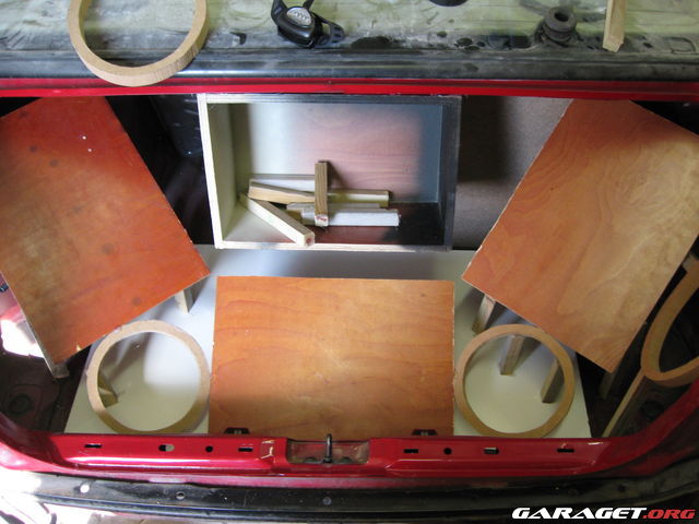

Här ser ni alla saker som ska in i skuffen, 6 st högtalare, 3st slutsteg och en dator cool
https://www1.garaget.org/gallery/archive/85994/425543_v3jk4z.jpg
Jag testar mig fram till vad jag tror blir snyggast , här är ett test
https://www1.garaget.org/gallery/archive/85994/425544_hzl3ew.jpg
Efter ganska många tester så kom jag fram till denna variant som jag tänker köra på smile
fick dock inte plats med två av högtalarna hmm
https://www1.garaget.org/gallery/archive/85994/425546_fq1wi5.jpg
så vad tycks smile ?
