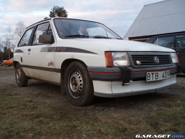

Hej. Tycket att det är lite dåligt med Corsor i projektforumet här på garaget. Så jag Startar en tråd om min räseropel! Bilen är en Opel Corsa Swing 1,4i från 1990. Som har gått 14000 mil.
Så här såg hon ut när jag köpte henne.
https://www1.garaget.org/gallery/archive/23333/357403_am43av.jpg
Planerna va att sänka, på med lite ballare fälgar och bort med sista burken.

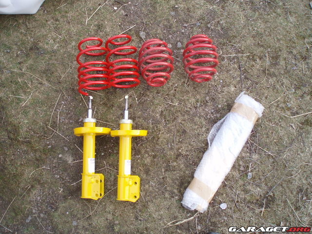

Ett par dagar efter jag köpte bilen så hittade jag en billig väghållningssats på www.opelsportclub.com, Men det hann dröja länge innan jag fick hem den. Men under tiden "hann" jag med att plocka bort sista burken i alla fall:) och vilket ljud det blev:D

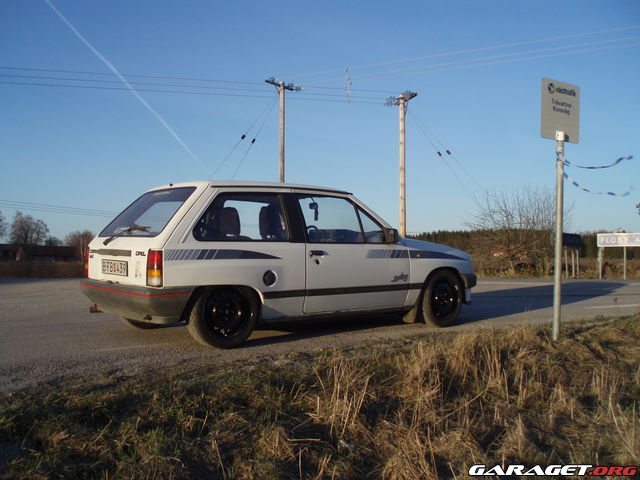

Samma dag som jag fick hem väghållningssatsen hamna den på bilen.
https://www1.garaget.org/gallery/archive/23333/357420_yded9w.jpg

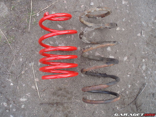

Väghållningssats till corsa!
Och här ser du skillnaden på framfjädrarna.
https://www1.garaget.org/gallery/archive/23333/357427_b7555j.jpg
Framfjädrarna
https://www1.garaget.org/gallery/archive/23333/357432_awb1vm.jpg
Och så här låg blev hon.
Satsen skulle sänka 75mm i fram och 60 i bak. ifram kan jag hålla med om men i bak sänkte den ju ingenting, men hon ligger riktigt fint på vägen!big_smile

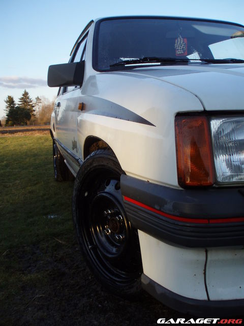

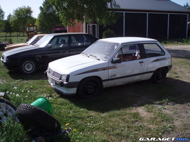

När jag praoade på Toyota för några veckor sedan så hade dom en hög med 15" plåtisar med rätt bultcirkel(4x100) och bra offset. Fick med mig fyra stycken hem, problemet var bara att cetrum hålet var för litet. Men det ficksade jag genom att fila upp dom:S Däcken blev 185/45 15" som jag hittade på Däckonline.se. Målade fälgarna och krängde på däckena och det blev så här.
https://www1.garaget.org/gallery/archive/23333/357446_xu7tqw.jpg
wow!
Men hon är fortfarande för hög i bak...

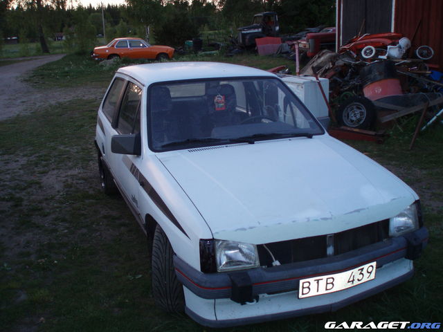

Höjden i bak löste jag med att värma ihop orginalfjädrarna rejält har ingen bild på fjädrarna, men jag har bilder på en lägre corsa!
https://www1.garaget.org/gallery/archive/23333/357579_0eadcx.jpg

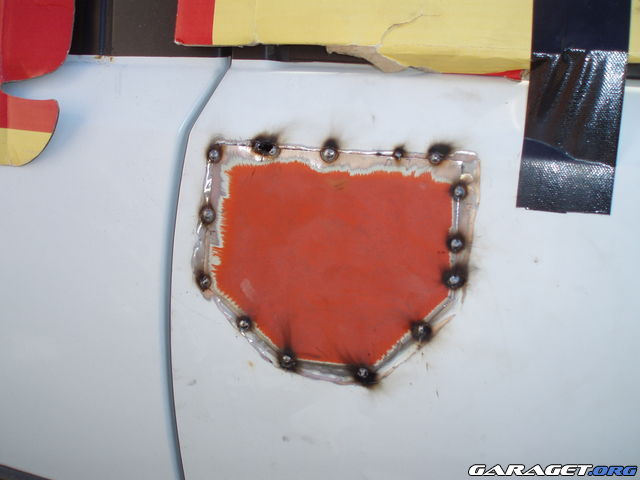

Har ni problemet att folk hoppar in i bilen utan att fråga om lov? Gör som jag lägg igen handtaget till passagerardörren big_smile
https://www1.garaget.org/gallery/archive/23333/357749_smwrki.jpg
Här ser ni hur jag gjort, skar bort hadtaget och punkta dit en plan plåt.
Svetsade mer efter jag tog kortet och det slog sej rätt lagom, men det upptäckt jag inte förrän jag lade andra lagret spackel sad och varför plåten är röd, är för att den är tagen i från taket på en rekord -73 tongue

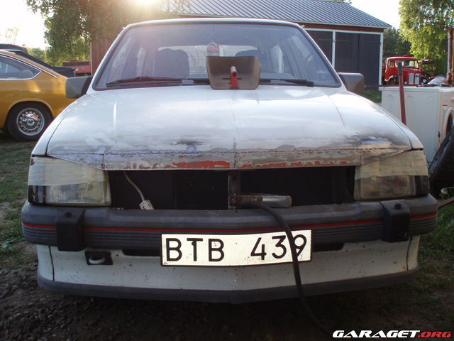

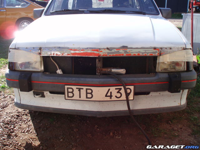

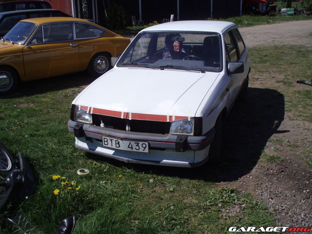

Är den någon här som tycker om böserblick här inne? Det gör i alla fall jag. så varför inte bygga de på sin egen bil!
https://www1.garaget.org/gallery/archive/23333/359535_wr8dq0.jpg
började med att klippa till plåtarna och bocka dem i under kant.
https://www1.garaget.org/gallery/archive/23333/359541_x0w72s.jpg
Sedan så tejpade jag dit små wellpapp bitar på lyktorna som jag kunde lägga plåtarna i mot. sedan passade jag in dom och punkta dit bitarna.
https://www1.garaget.org/gallery/archive/23333/359662_acc6o1.jpg
Slipade ner svetsarna lite grann.
https://www1.garaget.org/gallery/archive/23333/359669_828w5b.jpg
kittade på baksidan och lade glasfiberspackel i skarvarna.
https://www1.garaget.org/gallery/archive/23333/359686_aust1r.jpg
och på med finspackel.
https://www1.garaget.org/gallery/archive/23333/359704_tio3g4.jpg
Och på med lite färg.
Blev inte så bra för min sprayburk från chepy tog slut efter första lagret lol , men det täkte dom plåt rena ytorna i alla fall. ska lacka huven seriöst när jag börjar på mitt ny jobb. Funderar på vit eller Blanksvart.
och grillen fick jag kapa ur lite, för att kunna stäng huven. roll
Senast redigerat av johan89 (30 maj 2008)

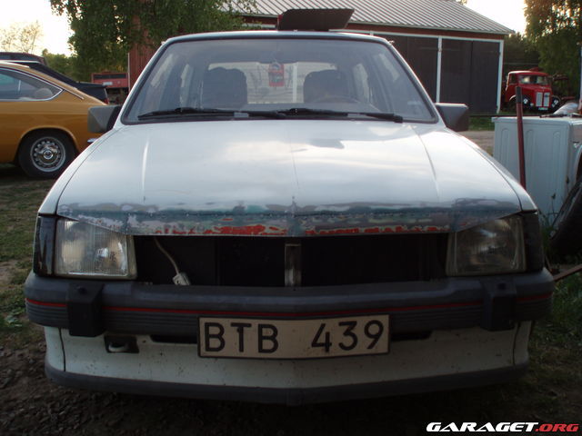

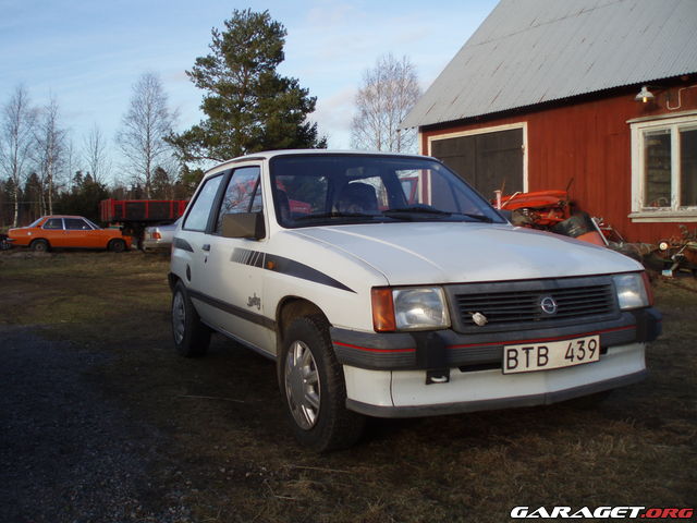

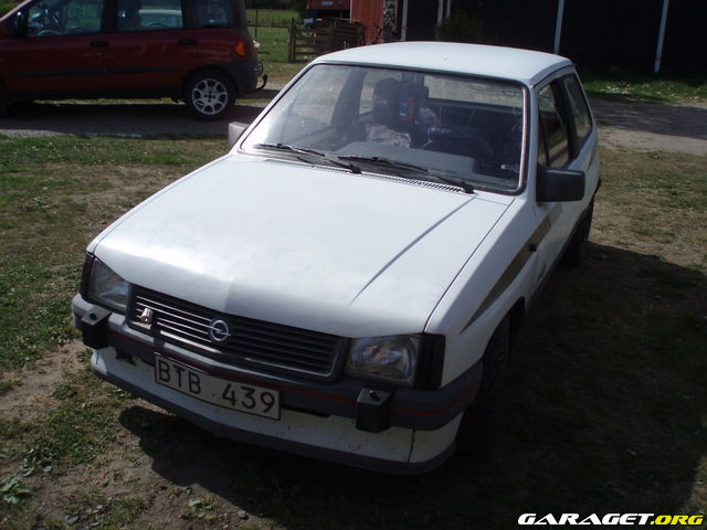

här har du en bild framifrån big_smile
https://www1.garaget.org/gallery/archive/23333/359860_jyv67x.jpg
Äh! va typiskt den enda bild man har direkt framifrån är suddig! mad
så det blev en annan.
