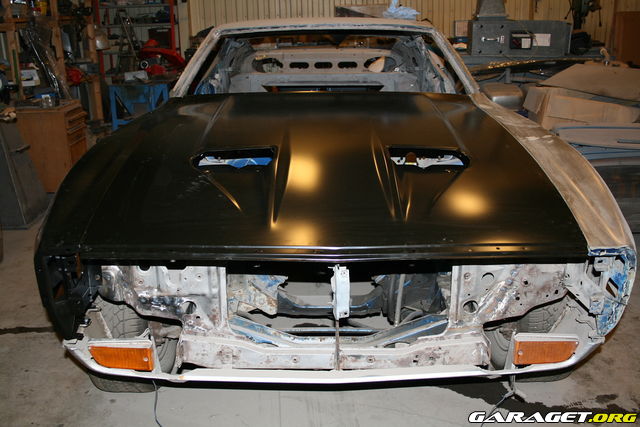

4kvm huv som ska på plats...
https://www1.garaget.org/gallery/archive/53913/499069_ypz2fj.jpg
Nu ligger den på plats.
https://www1.garaget.org/gallery/archive/53913/499071_e4q3gr.jpg
Krävdes en del övertalan med hammare och mothåll för att få den följa linjerna, amerikansk passform...

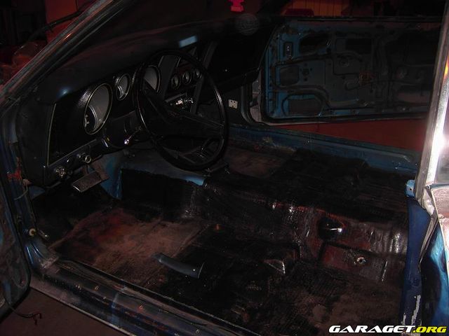

https://www1.garaget.org/gallery/archive/53913/499281_swp01y.jpg

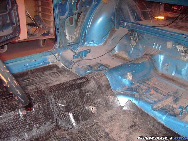

Bara ljuddämpningsmattan kvar på golvet

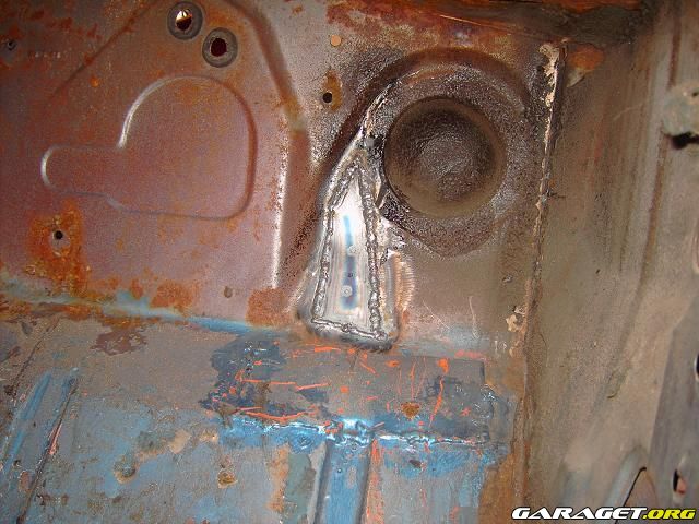

https://www1.garaget.org/gallery/archive/53913/499282_xpxmqz.jpg

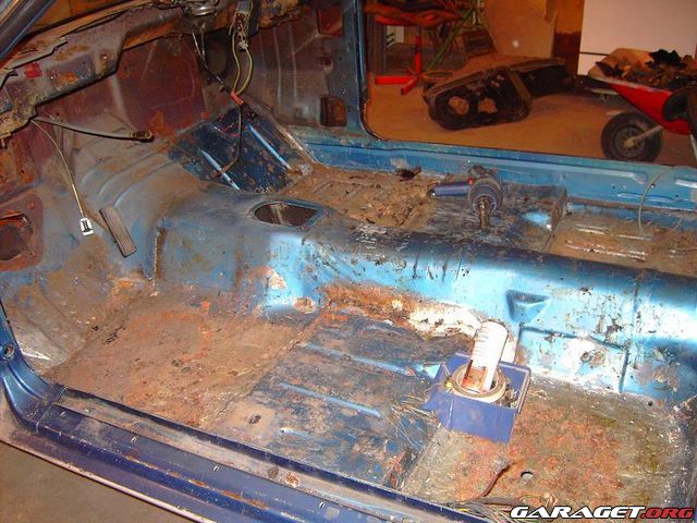

Lite rost under baksätet.

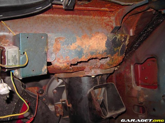

https://www1.garaget.org/gallery/archive/53913/499283_uefsgo.jpg
Här var det lite rostigt... Perfekt att lägga dricka i handsfacket så var den kall efter några kilometer wink

Ljuddämpningen borta.

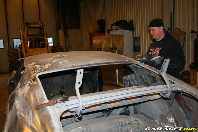

https://www1.garaget.org/gallery/archive/53913/499285_43oez9.jpg

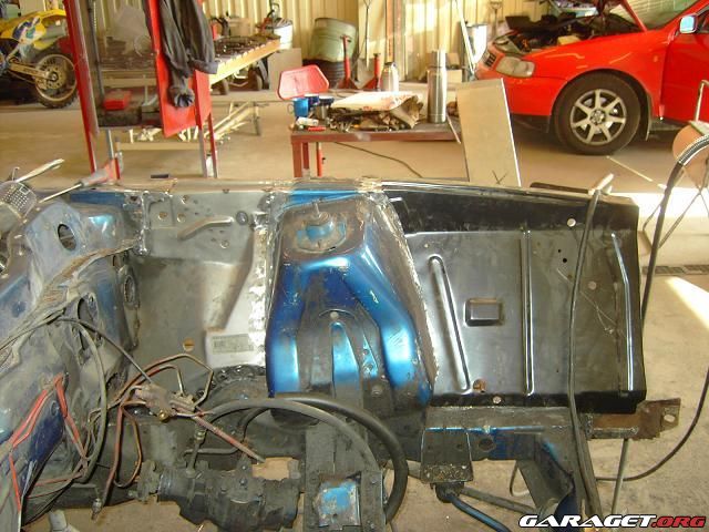

Lite nu plåt på vänster sida.

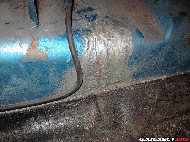

https://www1.garaget.org/gallery/archive/53913/499286_9llxgq.jpg
Lite rostlagning på passagerarsidan.

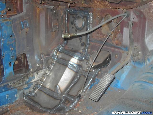

https://www1.garaget.org/gallery/archive/53913/499287_tb6pyn.jpg
Mycket rostlagning på förarsidan.

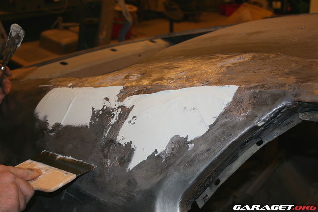

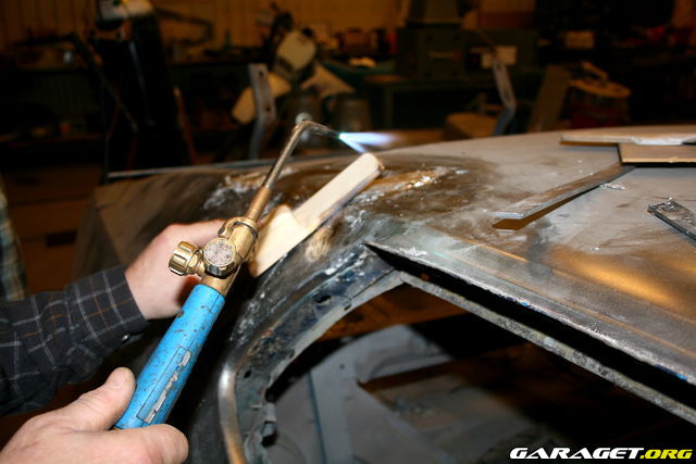

Idag har jag spenderat lite tid i garaget igen och fixat och donat. Som jag sade förra helgen så skulle jag tenna och spackla denna helg. Nu har vi tennat dom värsta groparna i svetsen mot taket så nu blev det mycket mindre spackel, förut var det ju nästan 1.5cm tjockt på sina ställen.

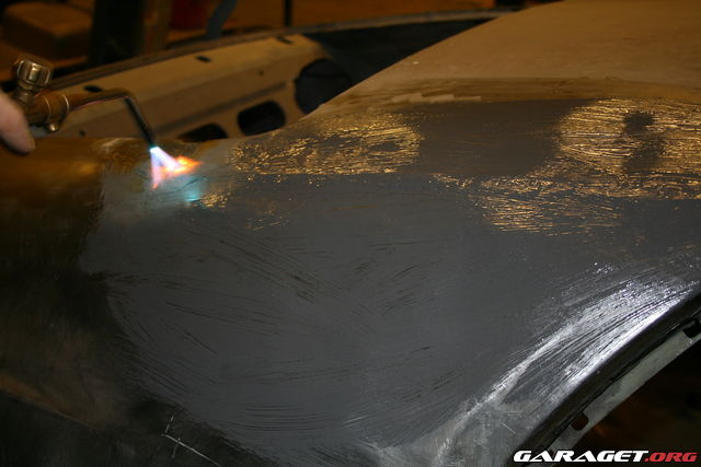

Bly/tenn pasta innan man kan tenna.
https://www1.garaget.org/gallery/archive/53913/502382_hl3awk.jpg
Värma på pastan så att den fäster i plåten.
https://www1.garaget.org/gallery/archive/53913/502383_l0le9w.jpg
Här börjar vi tenna, första gången för både mig och farsan så det var en ny erfarenhet, alltid lär man sig nått.
https://www1.garaget.org/gallery/archive/53913/502384_kvimgw.jpg
Hemmagjorda träverktyget för att släta till tennet funkade bra, men i slutet var det inte mycket kvar av det efter allt eldande wink

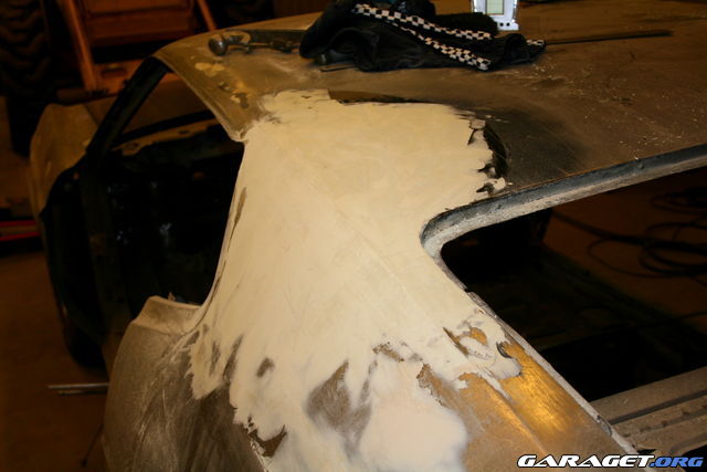

Börja på med spackel

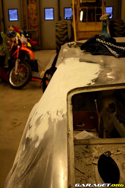

Denna sida tennade vi också, var inte lika jävligt på denna sida, blev riktigt bra. Här dock med spackel på också.
https://www1.garaget.org/gallery/archive/53913/502388_w28o5z.jpg
Svårt att se på bild men karosslinjen börjar stämma nu, bara lite finspackel och finslipning kvar för att då det att följa ordentligt.

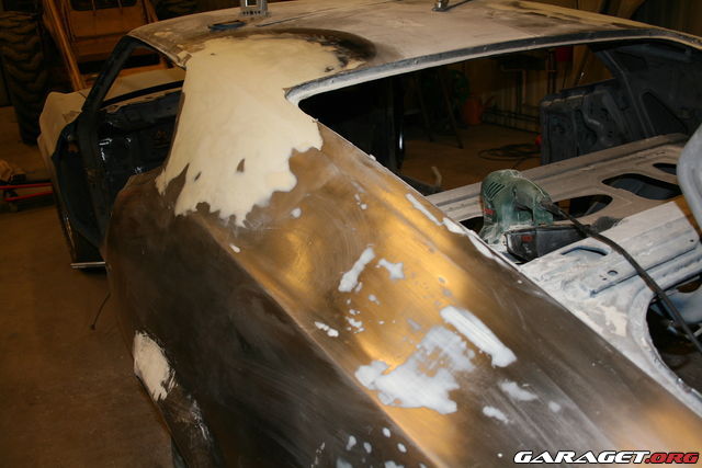

Idag var det garaget igen som gällde, var ute vid 10:30, in och käkade lunch vid 13:30 och ute i garaget igen 13:40.
Det har gått åt en hel burk spackel idag, det var mycket formande på bakflyglarna. Spackla, dra med pansarfilen, slipa, spackla, dra med pansarfilen och slipa... Det tog hela dagen men nu är det verkligen spikrakt. Hann med lite små spackel på taket och på bakskärmen annars hanns det inte med så mycket. Ska fortsätta spackla taket nästa helg och KANSKE lägga på primer för att se om det behövs slipas/spacklas mer.

Vänster flygen klar med bra linje, spikrakt! Har sprejat med vatten och diskmedel för att få det blankt så man ser om det är rakt.

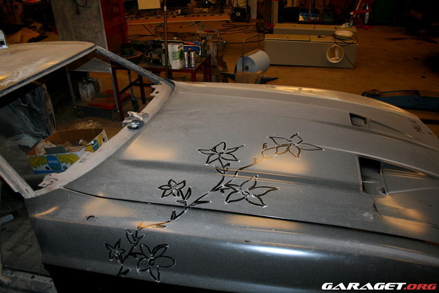

Millan kom och hälsade på i garaget och passade på att "motivlacka" huven. Så det var där den där spackelburken tog vägen?
