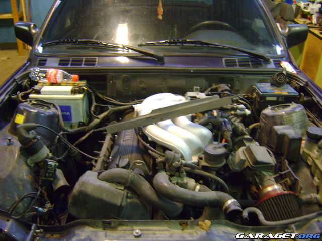

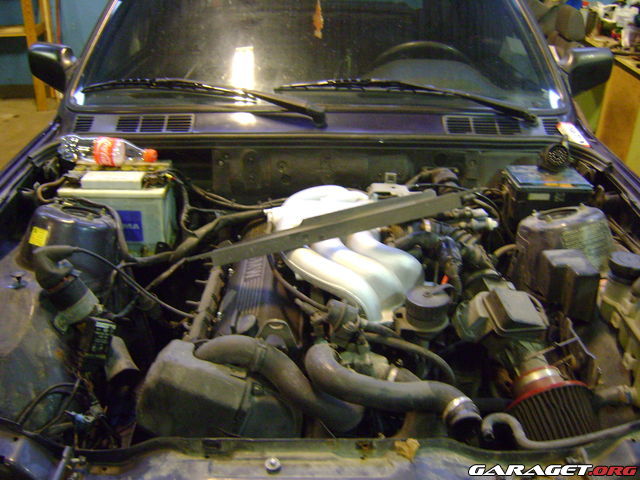

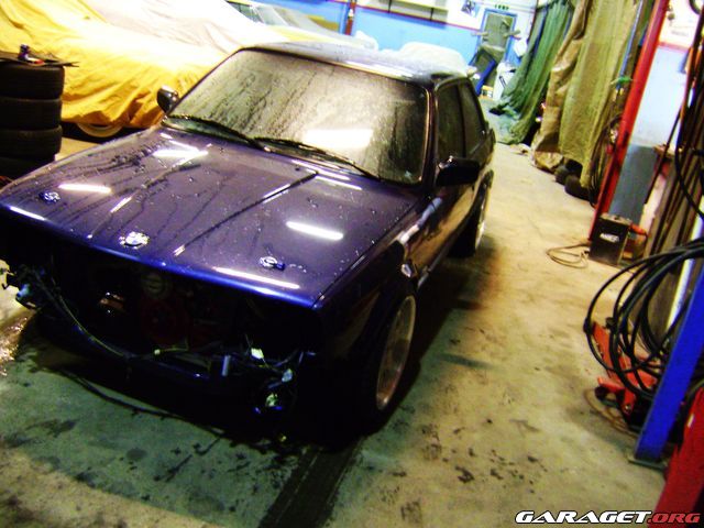

Så här illa såg det ut när man öppnade huven i början på oktober!
https://www1.garaget.org/gallery/archive/26599/512723_wejmxn.jpg

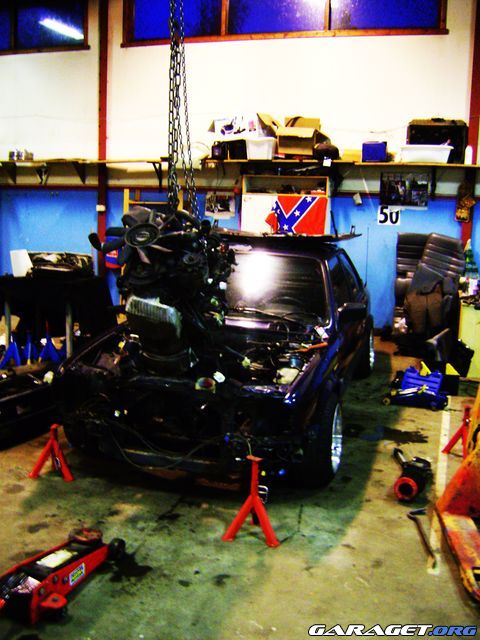

Här lyfter jag ur gammla 325spisen som iceman19 kommer att ta väl hand om:)
https://www1.garaget.org/gallery/archive/26599/512728_n2xz5c.jpg

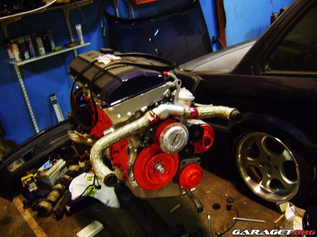

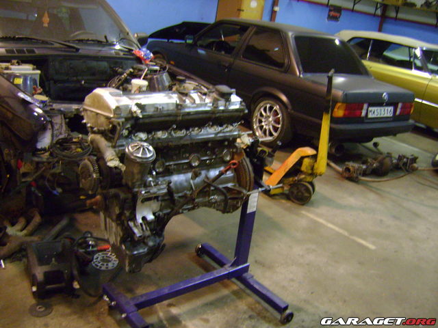

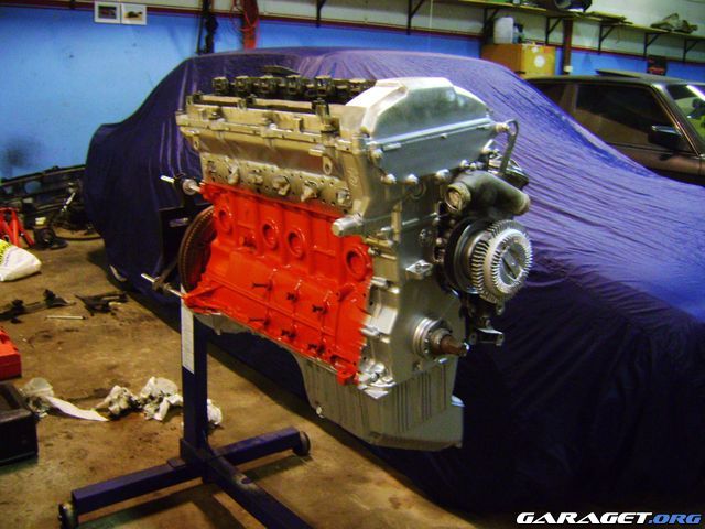

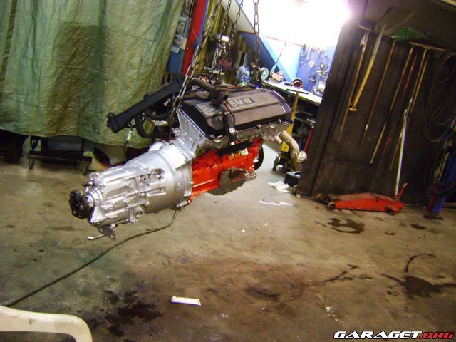

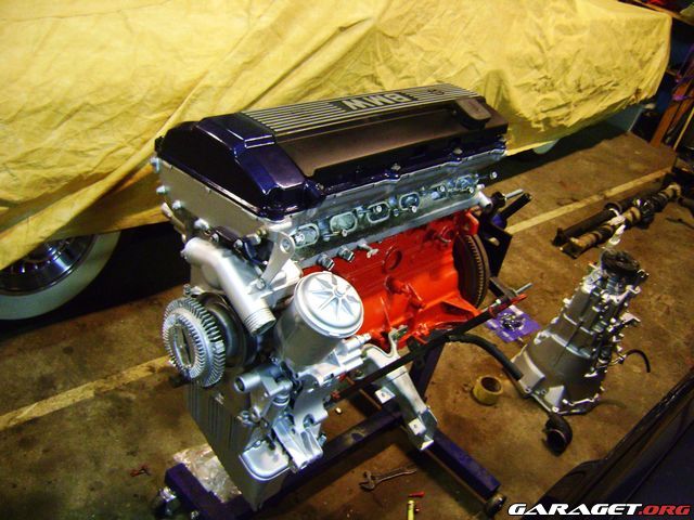

M50B25 motor har fått plats i garaget...
https://www1.garaget.org/gallery/archive/26599/512729_46f7l0.jpg

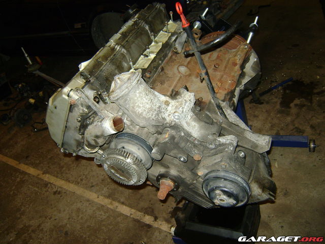

Så här äcklig blir en motor om man kör bilen åretrunt utan skyddsplasten mot stänk mm under fronten...aluminiumen ärjar och blocket rostar...
https://www1.garaget.org/gallery/archive/26599/512731_1miaw3.jpg
Börjat uppfräschningen....
https://www1.garaget.org/gallery/archive/26599/512732_acwvoi.jpg
https://www1.garaget.org/gallery/archive/26599/512733_s3ff3w.jpg
https://www1.garaget.org/gallery/archive/26599/512740_0p26wa.jpg

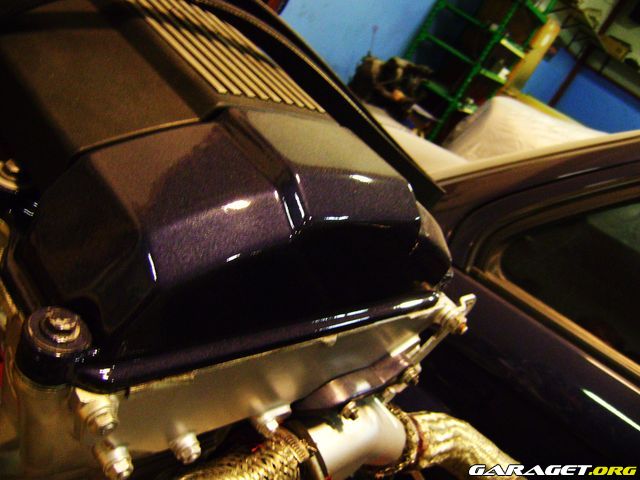

Efter att dethär kortet togs blev det att plocka isär och bort med ventilkåpan igen för jag blev inte nöjd med finishen....så det blev att slipa ner, lacka om och lägga en massa klarlack...
https://www1.garaget.org/gallery/archive/26599/512741_fq04u3.jpg
Här däremot är de mer nice...dåligt kort då men..och ja...ventilkåpsbultarna ska bytas...
https://www1.garaget.org/gallery/archive/26599/512747_dxuknb.jpg

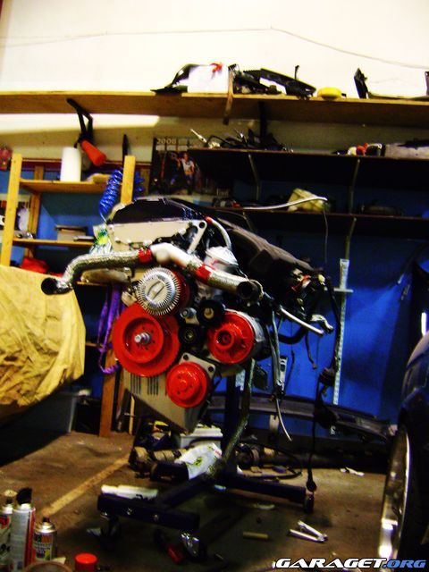

Nu börjar motorn bli en motor igen...har haft isär alla kablar i stammen mm oxå och isolerat om dem för de va så skitiga...
https://www1.garaget.org/gallery/archive/26599/512749_xpngsd.jpg
https://www1.garaget.org/gallery/archive/26599/512752_29fdys.jpg

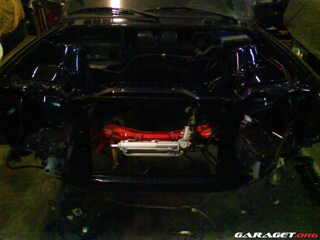

Nu har jag genomgått operation "Rost Bort!!!" och börjat sprayspackla och grunda... Bara batterifacket kvar men de ska tas lite senare....
https://www1.garaget.org/gallery/archive/26599/512753_nnch8p.jpg

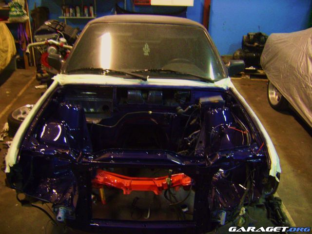

Motorrummet lackerat...
https://www1.garaget.org/gallery/archive/26599/512756_bhf4my.jpg

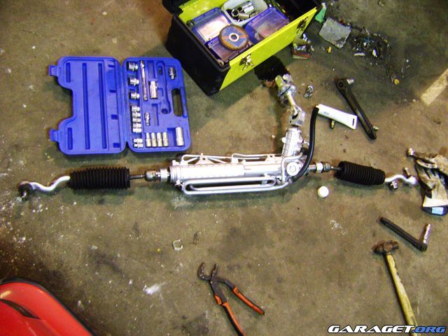

Var tvungen att bara prova servon för att få lite nyanser... Framvagnsbalken är som synes röd, och det kommer länkarmarna oxå att bli sedan blir fjäderbenen och alla detaljer silver....tänkte först bara lacka framvagnsbalken men nu har jag bestämmt mej för att ta ned hela framvagnen och fixa till allt....blir nog en riktig färgklick motorn oxå när den kommer i...servon kommer för övrigt från en E36 som gjorts om lite för att passa E30 så nu krävs inte lika mycket snurrande på ratten för att svänga...
https://www1.garaget.org/gallery/archive/26599/512757_deucme.jpg

E36 Servon med kortare slaglängd monteras ihop
https://www1.garaget.org/gallery/archive/26599/514560_4wzttz.jpg

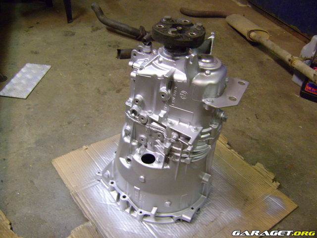

Växellådan och motorn ihop monterad....det borde innebära att den snart är på plats;) ska bara montera fast bromsservon, (som ja för övrigt fått modifiera för att få plats med) samt huvudbromscyllinder sedan är det dags;)
https://www1.garaget.org/gallery/archive/26599/514581_z6payi.jpg

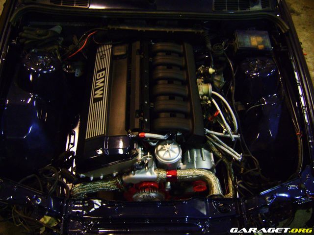

Nuuuuu ni....har jag äntligen fått i motorn och inget tar i någonstans, men en djungel med kablar och slangar  som ska dras snyggt och organiseras så de inte bara hänger å slänger!
https://www1.garaget.org/gallery/archive/26599/519462_ycqzop.jpg

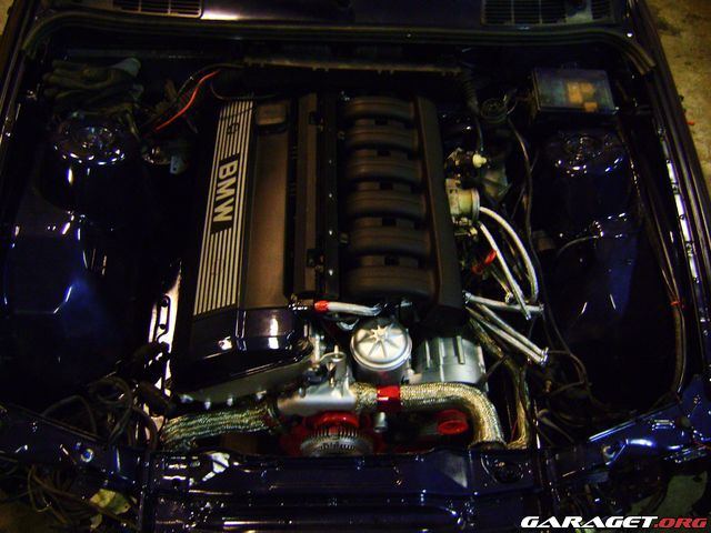

Fick äntligen tvättat bort all damm och skit oxå!
https://www1.garaget.org/gallery/archive/26599/519466_wc1h2r.jpg
https://www1.garaget.org/gallery/archive/26599/519467_2gwnu9.jpg
