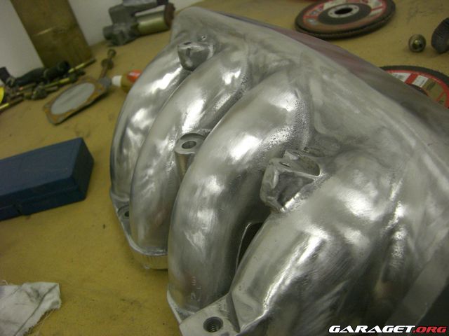

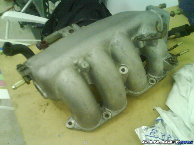

Lägger upp lite bilder på hur de gått till med plenumet:
Ett Orginal och obehandlat Plenum till en Sr20det maskin.
https://www1.garaget.org/gallery/archive/22189/560358_b922xa.jpg
Verktyg jag använder mig av är en Polermaskin (liknar en toppslip men varvar 6000v/m ist för toppslipens 27000v/m) med ändrad Chuck så jag får i slipstift med en tapp på 6mm ist för polermaskinens org 8mm.
Detta givetvis då för å slippa farliga projektiler då slipstiften inte tål 27 000v/m om man nu är klantig å kommer åt hastigheten tongue
Har slipstifts-rondeller med 50, 80 och 320 papper som jag använt, även en trissa med ca700 korn storlek som gör de riktigt fin.
Även använt vinkelslip med liknande 700korns skiva för mer platta ställen man kommer åt.smile

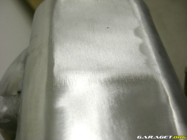

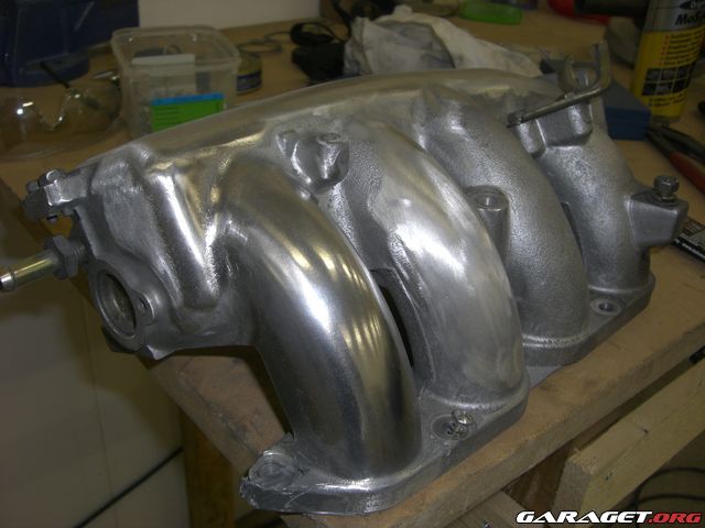

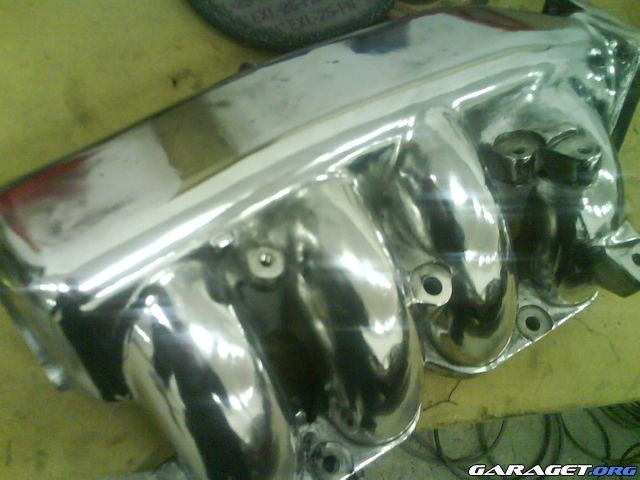

Testpolerat lite:
Längst till vänster körd med 80 sen 320 papper på polermaskin, sedan med Flex å slutligen handpolerat lite med Autosol.
Näst till vänster Enbart 80papper.
https://www1.garaget.org/gallery/archive/22189/560372_bb8phy.jpg
Skillnaden mellan 320 rondellpapper och den finare Flexskivan

Efter en genomgång med 320 papper
https://www1.garaget.org/gallery/archive/22189/560401_4wvzw3.jpg

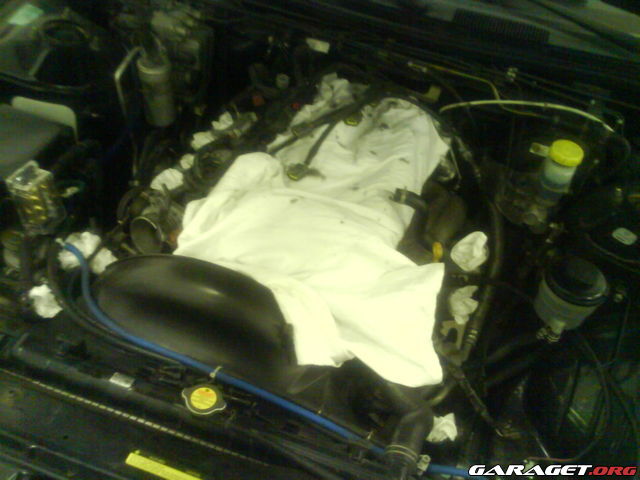

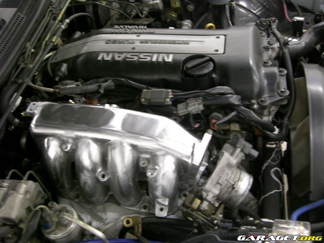

Efter grovpolering så kändes de tvunget å kolla hur de verkar i motorummet wink
https://www1.garaget.org/gallery/archive/22189/560374_6q7tx7.jpg
Sen när man kände sig redo för slutgörat så Gick jag å köpte mig en polertrissa i Tyg på sjögrens industrihandel för 120:- och monterade en 6mm chucktapp så man kunde använda allt på Polermaskinen.
Det tillsammans med en go klick med Autosol gjorde resultatet ganska blänkande.
Såhär ser de ut i princip Efter den poleringen, mindre finlir kvar men 98%klar cool

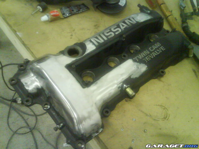

Så då har man påbörjat att greja med ventilkåpan då tongue
https://www1.garaget.org/gallery/archive/22189/561225_xj5oxa.jpg
Börjat polera lite för å få de påbörjat nu.
https://www1.garaget.org/gallery/archive/22189/561224_gqavch.jpg

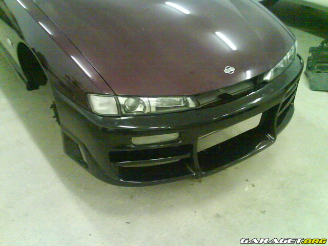

Provmonterade Fronten på kompisens S14a då han ändå har sin front avplockad.
AutoR Drifter paket, fulsnygg eller ej, de får vi se när de sitter monterat på min kärra tongue

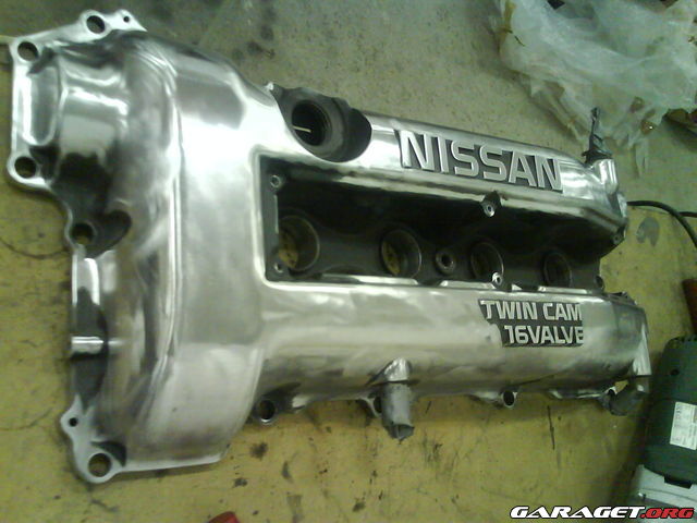

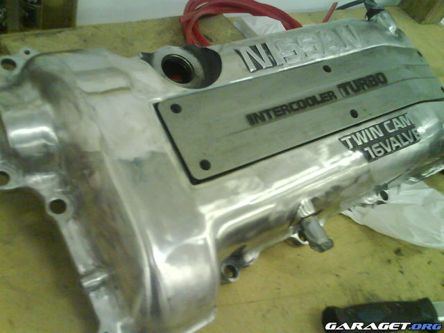

Nu har man slipat lite mer på ventilkåpan, de börjar närma sig resultat cool
Nu är de alla dessa småhörn som den stora trissan inte kommer åt, använda mig utav en
mindre lamellrondell och lite handputts så borde resten gå vägen:)
funderar på hur man ska slipa färgen mellan texterna bara, eller så låter man de vara kvar efter lite bearbetning som en kontrast mot allt som glänser, även funderat på å klä in tändspolekåpan i kolfiber:)
https://www1.garaget.org/gallery/archive/22189/564707_kv229q.jpg

12 februari 2009
Jaman då har man fått lite gjort i garaget idag oxå smile.
Ventilkåpan har allt smått som man missat med maskin börjats att poleras för hand.
en bit kvar men målet är inom räckhåll!
https://www1.garaget.org/gallery/archive/22189/569019_wbcarg.jpg

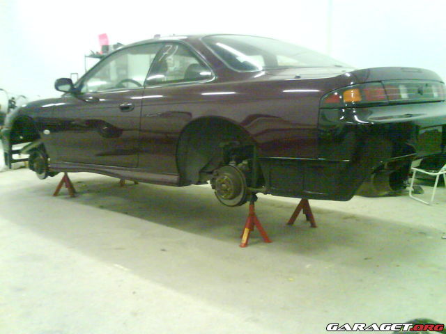

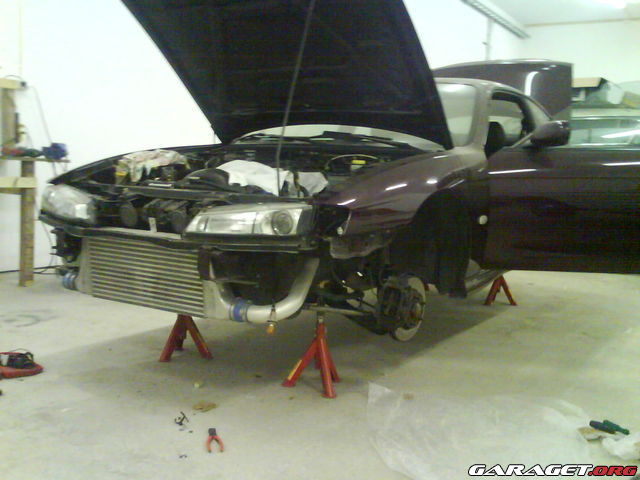

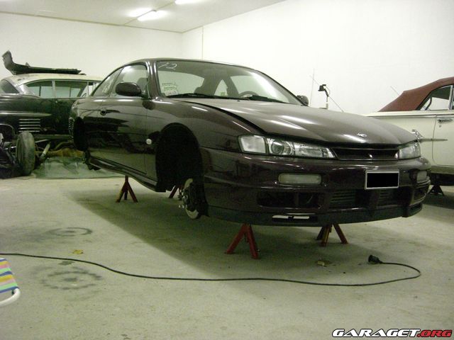

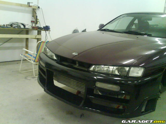

Rev även ner fronten ikväll för å Provpassa de nya kjolpaketet cool
https://www1.garaget.org/gallery/archive/22189/568995_zdy4mb.jpg

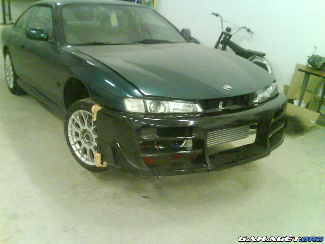

Såja! AutoR Drifter fonten monterad och halvt inpassad. är lite plastjobb som skall göras på den, ska förlänga tunneln på kjolen som går mot  intercoolern så de ligger mer "mot", är lite för stort glapp nu tycker jag.
https://www1.garaget.org/gallery/archive/22189/569005_tx84t4.jpg
https://www1.garaget.org/gallery/archive/22189/569016_xwwifn.jpg

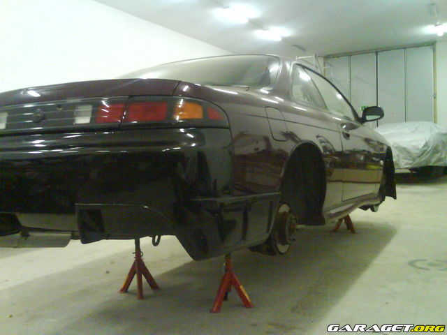

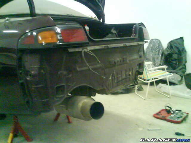

Plockat loss bakkjolen likaså
https://www1.garaget.org/gallery/archive/22189/569003_syzu8m.jpg

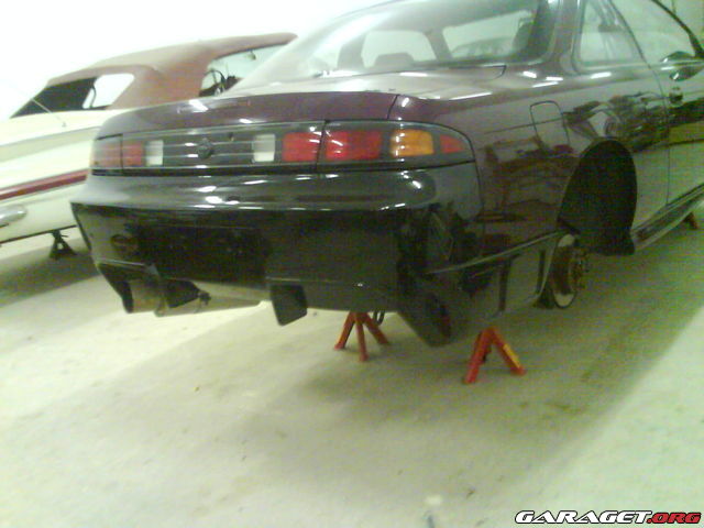

AutoR bakkjolen på plats smile .
https://www1.garaget.org/gallery/archive/22189/569010_62z7a2.jpg
https://www1.garaget.org/gallery/archive/22189/569014_qcbnub.jpg
Ska se om infästningen går att låna från Orginal kjolen och skruva fast i den nya kjolen sen oxå.
Detta var mest temporära fastsättningar för å se hur de ser ut.
Har även sidokjolar att passa in men de hans inte med idag sad smile
https://www1.garaget.org/gallery/archive/22189/569015_msl2ti.jpg
