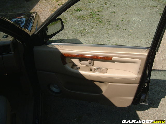

Höger Framdörr:
https://www1.garaget.org/gallery/archive/108679/698167_1yxuf4.jpg
Det är enklare att montera filmen om man plockar ner dörrsidan.
https://www1.garaget.org/gallery/archive/108679/698168_tsl94h.jpg

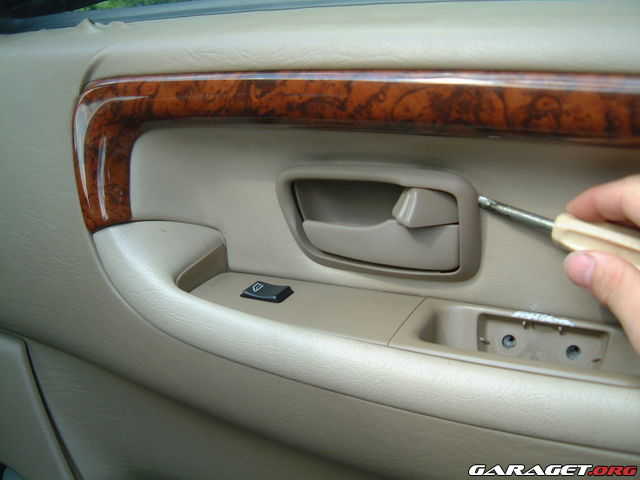

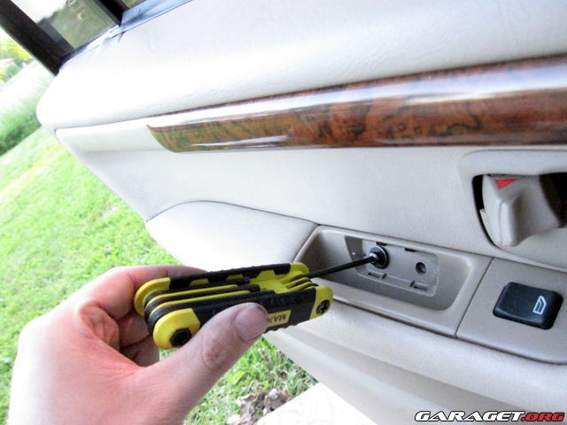

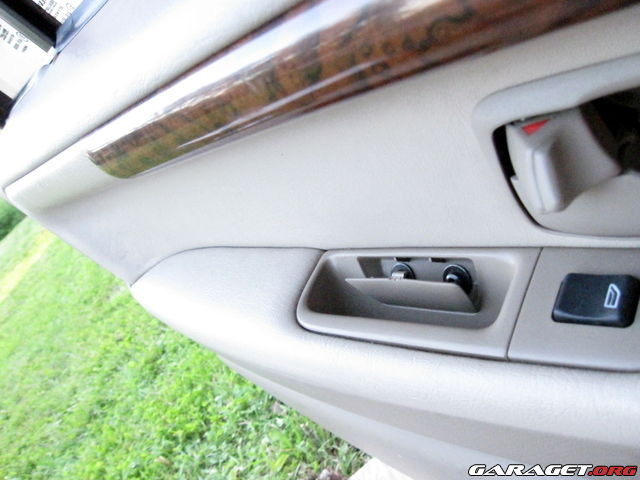

Dutta bort den lilla plastbiten som döljer de två skruvarna och skruva loss dem.

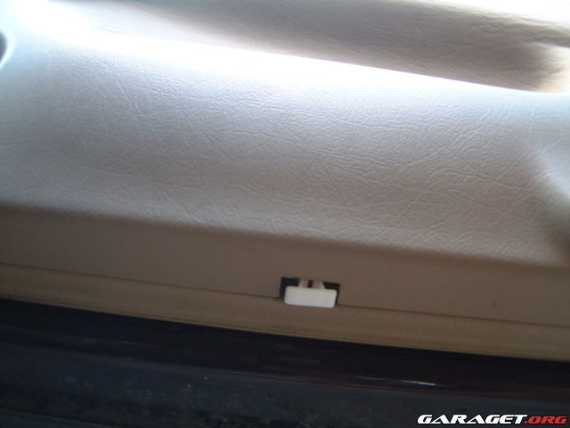

Dutta bort de lilla vita klippsen som sitter under dörren och håller fast dörrsidan. 3 st.

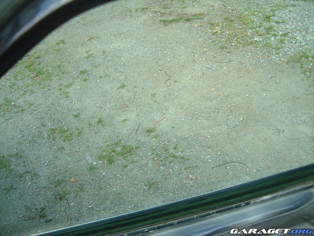

Gör rent rutan invändigt och utvändigt så pass noggrant att du inte ser rutan. smile

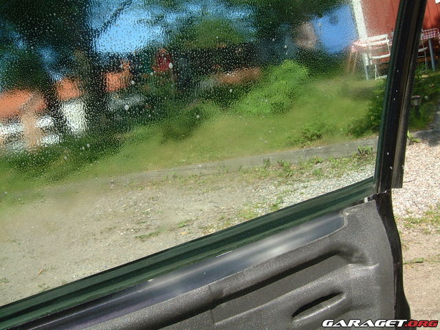

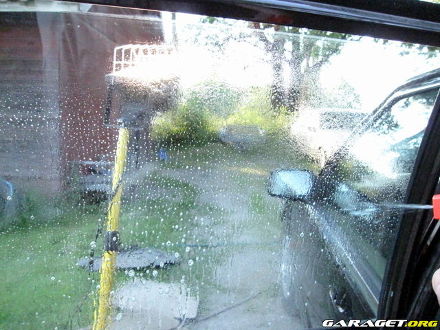

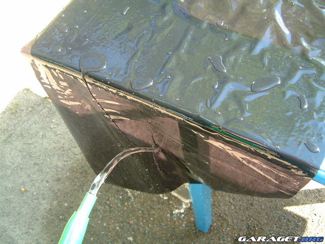

Vattna filmen rikligt på båda sidorna för att få bort damm och smuts. Det bästa är om någon kan hjälpa dig att hålla upp rutan. Jag hade bara två händer så fick vattnat såhär. vattna på båda sidor sedan spraya med vatten blandat med lite diskmedel. MYCKET
https://www1.garaget.org/gallery/archive/108679/698180_yuss9n.jpg

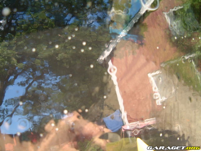

Spraya insidan av rutan med vatten blandat med diskmedel

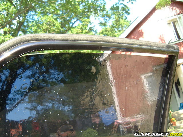

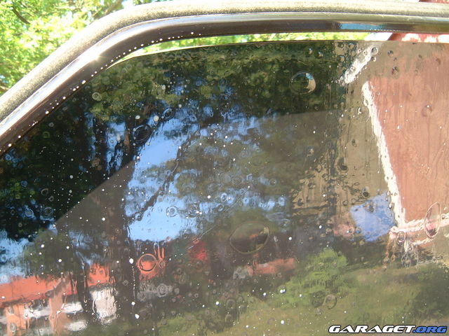

Sätt dit filmen och matcha in den så att den sitter rätt i alla kanter
https://www1.garaget.org/gallery/archive/108679/698182_juzugd.jpg

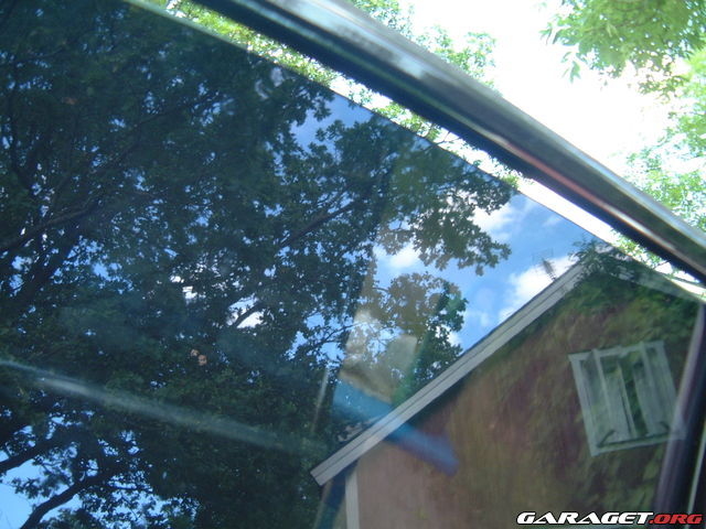

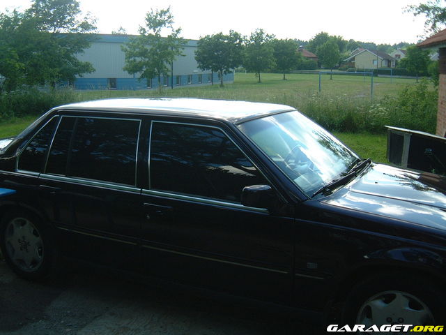

Slutresultat!
https://www1.garaget.org/gallery/archive/108679/698193_2opdcc.jpg
Slutresultat!
Hoppas att någon annan får nytta av denna lilla guide, annars kan det väl vara bra för mig själv att läsa någon gång i framtiden smile

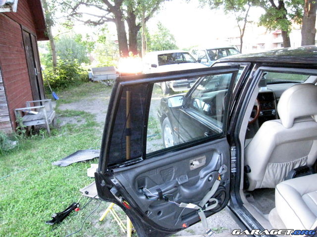

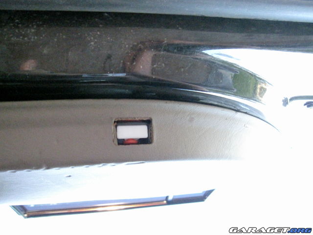

Bakdörren
https://www1.garaget.org/gallery/archive/108679/694162_4l15bl.jpg
Dutta bort den lilla skyddskåpan för att komma åt skruvarna som håller fast dörren.
https://www1.garaget.org/gallery/archive/108679/694174_vy5ghw.jpg
Skruva bort skruvarna!
https://www1.garaget.org/gallery/archive/108679/694177_oq7hpz.jpg

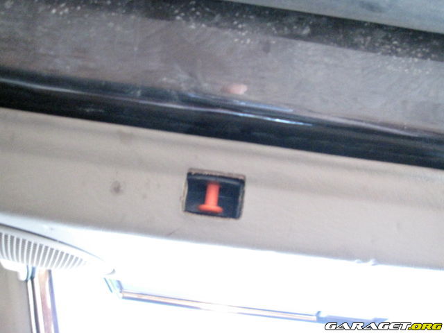

Undersidan, plocka bort de vita låsen som håller om de röda plupparna
https://www1.garaget.org/gallery/archive/108679/694181_bczcrr.jpg
Vita pluppen borta! Nu är det bara o rycka försiktigt i nederkanter och sidor för att få loss dörren. Gäller o ta i lite. Dörrarna brukar sitta aningen hårt fast. Lyft sedan dörren rakt uppåt vid fönstret för att få loss dörrsidan/i]
https://www1.garaget.org/gallery/archive/108679/694185_wwg8k9.jpg
[i]Dörrsidan borta!
https://www1.garaget.org/gallery/archive/108679/694187_nf2eht.jpg

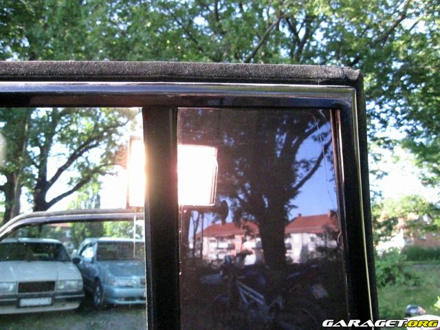

Spruta rutan full med vatten med några droppar av diskmedel.
https://www1.garaget.org/gallery/archive/108679/694191_t07mn2.jpg
Efter att ha vattnat rutan bort från damm, sätt filmen på plats och spraya filmens utsida med. Tryck sedan spackelspaden från mitten och utåt mot kanterna försiktigt utan så hårt tryck.
https://www1.garaget.org/gallery/archive/108679/694197_cuft9m.jpg

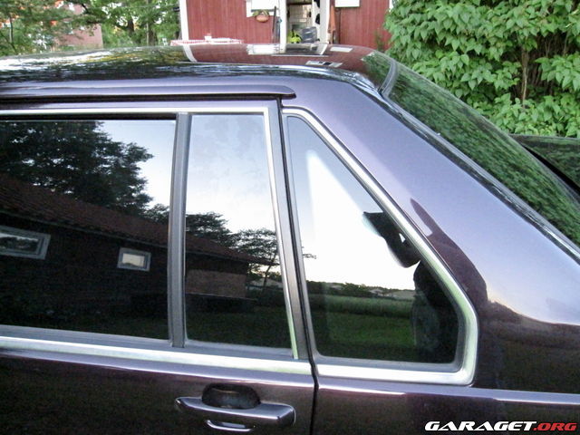

Slutresultatet!
https://www1.garaget.org/gallery/archive/108679/694201_utqemg.jpg

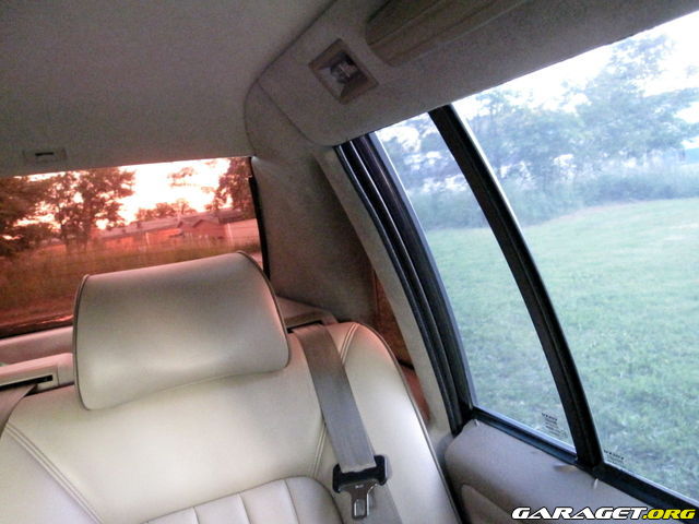

Slutresultatet, sidorutan till höger är en solarplexiusruta, man ser rätt tydligt skillnad mot det. Solarplexiusrutan är reflekterar mycket mer än Soyafilmen.
https://www1.garaget.org/gallery/archive/108679/694211_ytgzkj.jpg
Inifrån ser man rätt stor skillnad mellan solarplexiusrutan i bakrutan och soyafilmen. Vilket är snyggast?

bara en undran, om du ändå plockar ner hela dörrsidan osv, varför inte plocka ur rutorna helt?
tar ju typ 3 min extra och blir betydligt enklare att jobba med dem helt lösa...
Nissan R32 Skyline
Projekttråd: Thullen - Skyline R32 GTS-T
4 005 Inlägg
1 juli 2009
Jag försökte men då jag inte hade en aning om hur de satt uppsatta förutom klipsen i "hissen" och inte ville bända loss isoleringgummit så lät jag det vara.
1 653 Inlägg
1 juli 2009
de sitter bara med clipsen sen ploppar man loss rutan ur fästena som clipsen satt i, sen lyfter man ur rutan uppåt med lite lirkande, väldigt simpelt.
