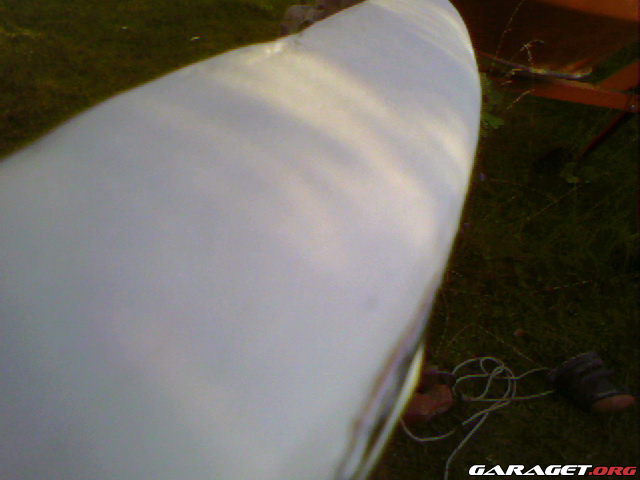

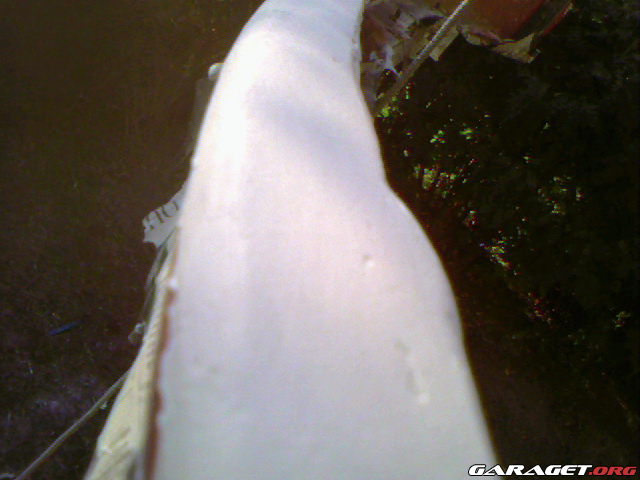

Ytan ruggades upp och nivåskillnaderna glasfiberspacklades upp

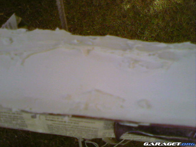

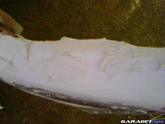

Finspackel lagt
https://www1.garaget.org/gallery/archive/116724/708082_u2z7ig.jpg
Maskeringstejpade alldeles för nära spacklingen så det spacklades över och när tejpen togs bort så blev det en glipa och hade alltså inte fäst ordentligt. Så började ta bort allt vilket inte var det lättaste jag gjort.
https://www1.garaget.org/gallery/archive/116724/711346_u3cj5j.jpg
Helt omspacklat. Glasfiberspackel och finspackel. Maskerade så mycket för det var ett helvete att ta bort spacklet från lacken och ville ta det säkra före det osäkra. Lite overkill kanske...
https://www1.garaget.org/gallery/archive/116724/714395_54kk9z.jpg

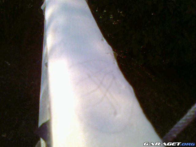

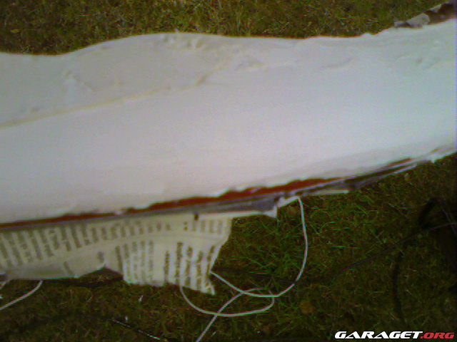

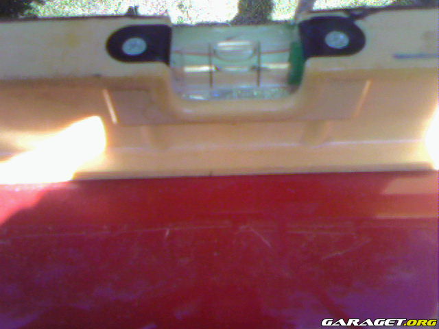

Då har man varit ute och spacklat och slipat sen 16:00.. jobbigt att behöva vänta på att spacklet ska härda. Men har i alla fall hunnit spackla två omgångar idag och slipat ner båda. Första omgången var för att få en jämn yta. Sen slipades det ner. Markerade ojämnheterna med ringar och kryss. Ringar för upphöjningar och kryss för nersänkningar. Blev mycket lättare att få till en jämn yta så. Andra omgången så spacklades tydliga nersänkningar upp ordentligt och slipades ner. Ser riktigt jämn ut. Ska spackla upp på vissa ställen och fylla igen små håligheter. Men ser verkligen att det har gått framåt. Börjar lära mig att slipa, spackla, slipa, spackla nu tongue
Lite bilder:
Man vill ju inte gärna att fronten ska hänga snett när man ska vara så noga med nivåskillnaderna smile

Här var det jämnt och fint.. snart iallafall. Små håligheter spacklas upp.
https://www1.garaget.org/gallery/archive/116724/728006_wx9xzu.jpg

Här har det slipats och det börjar se bra ut smile
https://www1.garaget.org/gallery/archive/116724/728013_s0x8f7.jpg
https://www1.garaget.org/gallery/archive/116724/728015_pq953f.jpg
