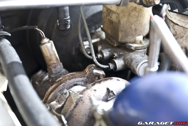

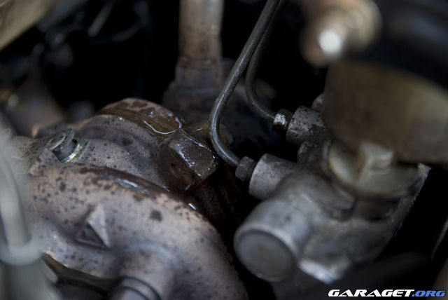

https://www1.garaget.org/gallery/archive/52804/757178_yo8540.jpg
Lite tajt mellan Turbon och bromsoljan - Läcka från bromsröret, tryckte en gång på bromsen, kom ut en skvätt på turbon!

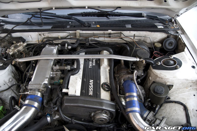

https://www1.garaget.org/gallery/archive/52804/757180_0f4l7y.jpg
Tajt?
Klicka här för att få större bild http://www1.garaget.org/gallery/archive … 0f4l7y.jpg
https://www1.garaget.org/gallery/archive/52804/757181_9hsqsr.jpg
Motorutrymmet

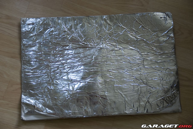

Har 3st sådana här värmeplåtar liggande
https://www1.garaget.org/gallery/archive/52804/757182_j20okc.jpg

de va lite tajt där ja wink spricker rören av värmen elr? yikes
Tjofs Media/MaxxStreet
2 362 Inlägg
6 september 2009
#95
Förmodligen, men ska funka och byta ut grenröret till ett vanligt och inte ha toppmonterat. förstår inte vitsen egentligen med toppmonterad tongue
