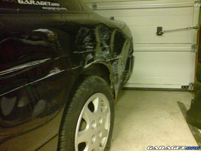

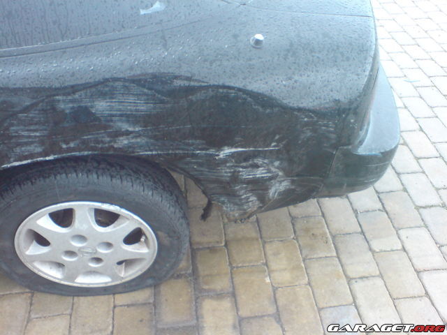

den såg lite sne ut, iaf när vi såg dig istan smile
391 Inlägg
7 september 2009
Sne e den inte tongue hoppas jag, kan sett ut så eftersom de blev punka när de smällde tongue

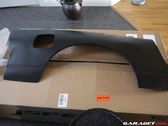

Idag kom breddningen big_smile Så imorn börjar arbetet på bilen, orkar inte idag tongue
https://www1.garaget.org/gallery/archive/61540/773090_zx0vp5.jpg
Det lilla paketet när ja hämtat de smile
https://www1.garaget.org/gallery/archive/61540/773091_rgp7j7.jpg
Fick hjälp att kolla så de va rätt grejer i lådan smile
https://www1.garaget.org/gallery/archive/61540/773095_pmj5ra.jpg
Så ser den ena skärmen ut.

Fick också mitt paket idag tongue hur verkar dina grejer, måste du spackla på dom eller är det redan fint som et är tongue?
391 Inlägg
28 september 2009
Passformen kunde nog vart lite bättre men de duger tongue ja ska skruva, limma o spackla tänkte ja. Då sitter de sen tongue Va hade du beställt då? smile

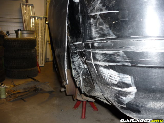

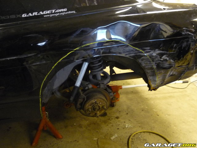

Nu har ja börjar me breddningen lite. Hann sätta dit ena sidan o såga ut så ja kan bredda hjulhuset efter skärmen smile
https://www1.garaget.org/gallery/archive/61540/774004_2w7806.jpg
Lite bilder på hur de såg ut. Detta e den hela sidan tongue
https://www1.garaget.org/gallery/archive/61540/774008_h5sycy.jpg
Detta e den mindre hela sidan tongue
https://www1.garaget.org/gallery/archive/61540/774011_4nw739.jpg
Så mkt behövdes tas bort.
https://www1.garaget.org/gallery/archive/61540/774013_47vfdy.jpg
Oj va mycke de blev yikes tongue
https://www1.garaget.org/gallery/archive/61540/774015_vmz5tl.jpg
Nu va den dit skruvad big_smile
https://www1.garaget.org/gallery/archive/61540/774018_jtmdcw.jpg
Så mycke bredda de på de bredast stället smile
https://www1.garaget.org/gallery/archive/61540/774020_4epsns.jpg
Nån som har någon bra ide på hur ja ska få ut den "lilla" bucklan? tongue
Imorn ska ja börja me hjulhuset, ska hämta lite plåt o sånt smile

En tanke e ju att hitta en donatorbil som du kan kapa bort den biten som du behöver å sen svetsa dit den på din. Detta e nog det enklaste enligt mig.
Ser grymt bra ut!
