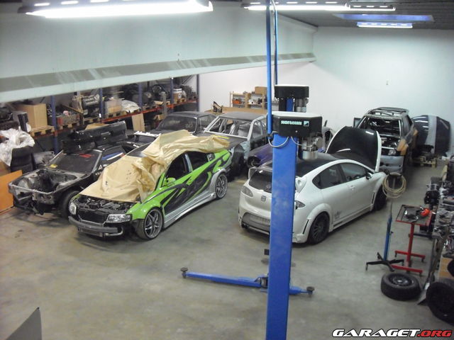

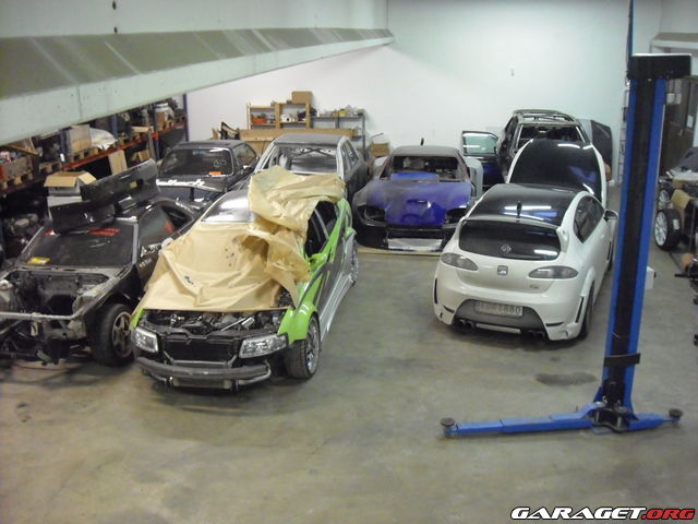

Igår kom Michel (Mygel här på gorg) ner med sin Seat och imorgon kommer Lars (Herecomestrouble) med sin rosa Vette C6 så det börjar bli lite trevliga bilar i verkstan nu.
Lars som har Cossien var också nere idag och hälsade på, vi gick igenom det sista på bakskärmen som han ville ändra lite på, så det blir snart avgjutning av formar på breddningen, sedan är den redo för 3D scanning och fräsning av pluggar till andra sidan.
Passaten blir vi klar med nu i början av veckan, så den åker ut på tisdag eller onsdag.
Till Seaten ska det gjutas en kolfiberhuv, samt att taket, vingen och lite på fronten ska draperas.
Sen kom jag på några små detaljer till som jag ska sponsra Michel med kolfiber på, han vet dock inte om vilka grejor det är än hehe tongue

I know wink hehe My lips are sealed!!! Tar mått på bilen i veckan så du kan bocka huvudbågen åt mig. Synd jag inte visste att Fiestan inte behövde köras till dig innan vi körde fast med släpen i snön smile HAHA...

Njae du vet inte allt, vi kom på några grejor till sen efter att ni åkt tongue
Hehe mjo man kan säga att det har trillat ner lite snö häromkring nu.
Om jag mäter så är det ju mitt fel om det inte passar, fast om du mäter så blir det ditt ansvar om den inte passar hehe tongue

Trevliga bilar du fått in wink
Kommer bli najs!!
Ser fram emot Lars vette wink
Efter jag skaffat bil så kommer jag också inom dig på ett besök för ide'r wink
du vet redan vad jag snackar om krille!

Henrik Elg skrev:
Gott om kända bilar inne nu ju.....
Ja det vart lite rolig tajming med kundbilarna just nu smile
Många garagetkändisar lol
453 Inlägg

Satsar du på att ha topplistan på garaget där inne eller wink
Haha ja vafan lika bra det ju lol
