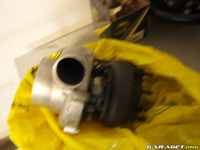

-Garret GT3071R (X)

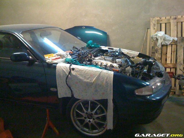

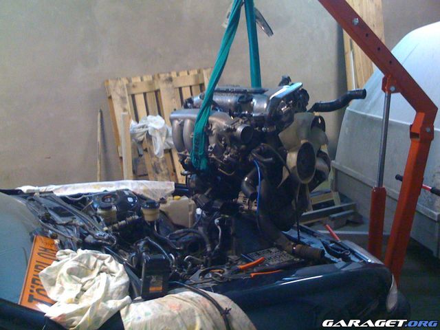

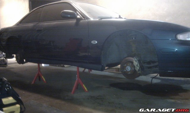

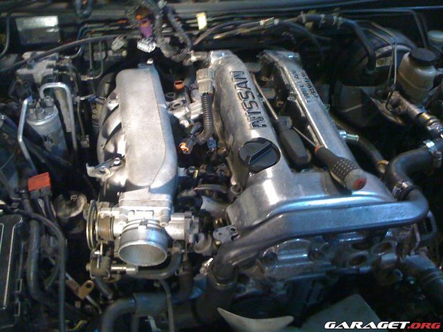

https://www1.garaget.org/gallery/archive/80415/917004_37933n.jpg
Bilen uppe, motor på väg ur smile

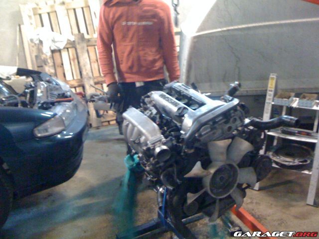

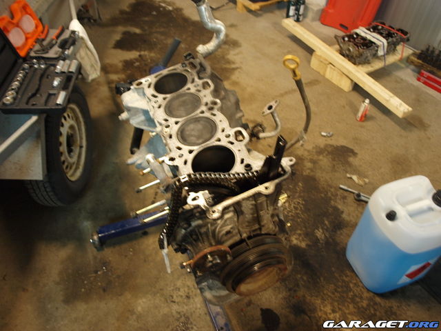

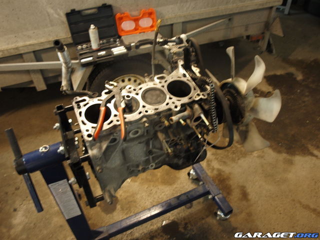

https://www1.garaget.org/gallery/archive/80415/917006_ip15v1.jpg
https://www1.garaget.org/gallery/archive/80415/917008_vjvkui.jpg
https://www1.garaget.org/gallery/archive/80415/917011_7ie9sx.jpg

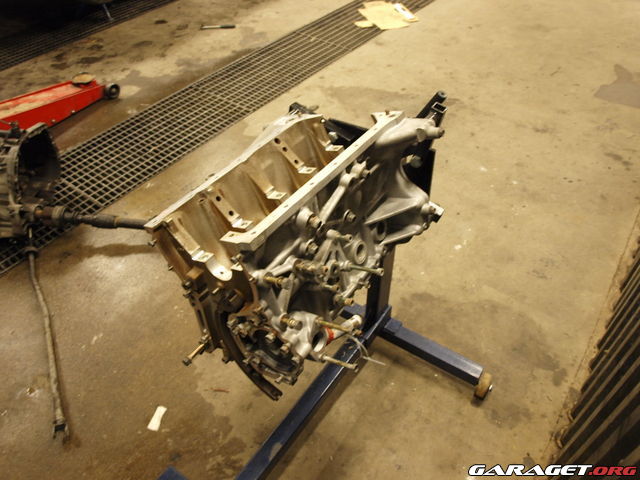

motorn ur och i stativ:)

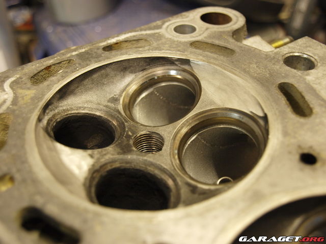

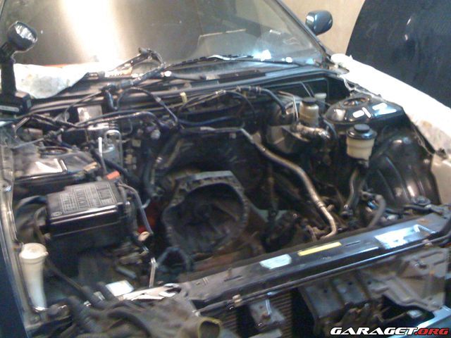

https://www1.garaget.org/gallery/archive/80415/917015_5hgrqw.jpg
här va det tomt och äckligt
https://www1.garaget.org/gallery/archive/80415/917016_vn3f5m.jpg

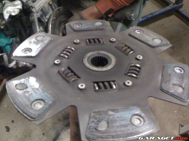

en glad överraskning, så här ser en kö-körd 6-puckad sinter ut efter 2 år om någon undrade:) (visade bilden för han jag köpte den av, han skrattade bara o sa att han hade pendlat tumba-årsta i 2-års tid så han va inte förvåndad)

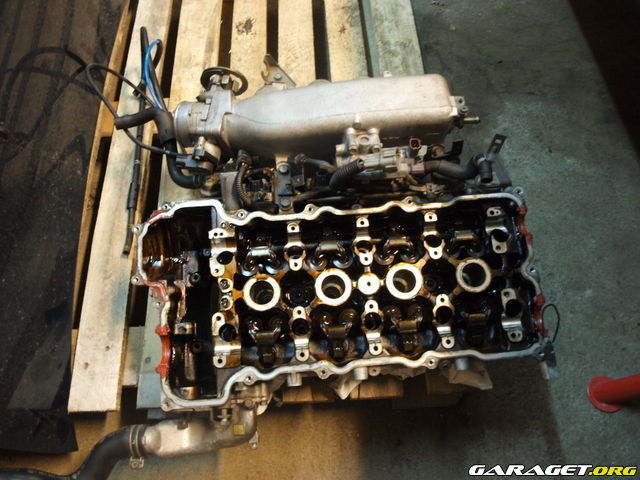

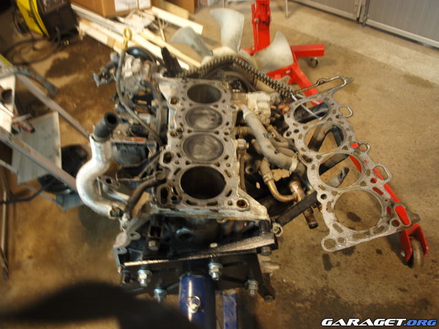

https://www1.garaget.org/gallery/archive/80415/917019_ej1u2q.jpg
toppen av

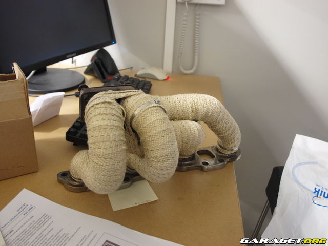

Lindat grenröret, vart ganska bra:)

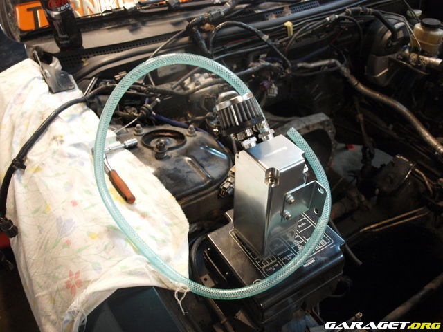

https://www1.garaget.org/gallery/archive/80415/917032_ejlw8v.jpg
catchtank för vehus-vent

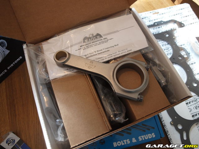

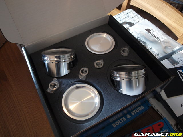

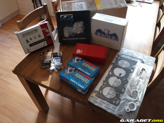

Idag va det lilla Julafton mitt på dan då UPS-tomten kom med fina paket, 2 dagars leveranstid från USA, beställde i måndags o skiten kom idag onsdag från RealStreetPerformance.com.
https://www1.garaget.org/gallery/archive/80415/921795_vomxrj.jpg
https://www1.garaget.org/gallery/archive/80415/921798_vri4bx.jpg
CP-kolvar
https://www1.garaget.org/gallery/archive/80415/921799_0nuoi3.jpg
Eagle-stakar
https://www1.garaget.org/gallery/archive/80415/921803_d9io3f.jpg

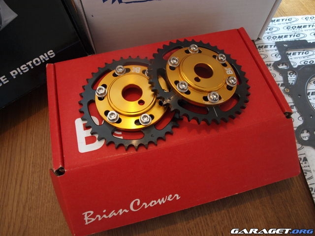

Brian Crower, ställbara kamdrev
https://www1.garaget.org/gallery/archive/80415/921806_qilcvb.jpg

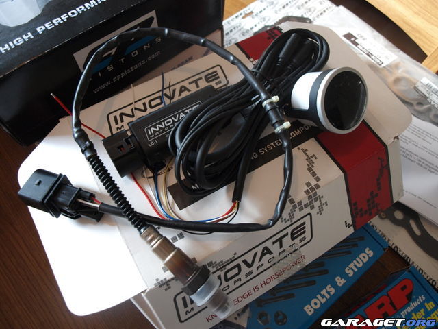

Innovate LC-1 Bredbandslamba med mätare
https://www1.garaget.org/gallery/archive/80415/921808_7jy9m9.jpg

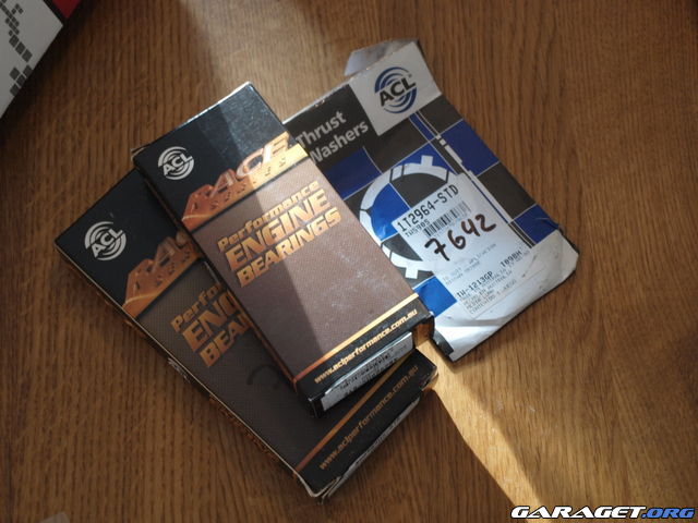

ACL vev- och ramlager
https://www1.garaget.org/gallery/archive/80415/921812_784kc1.jpg

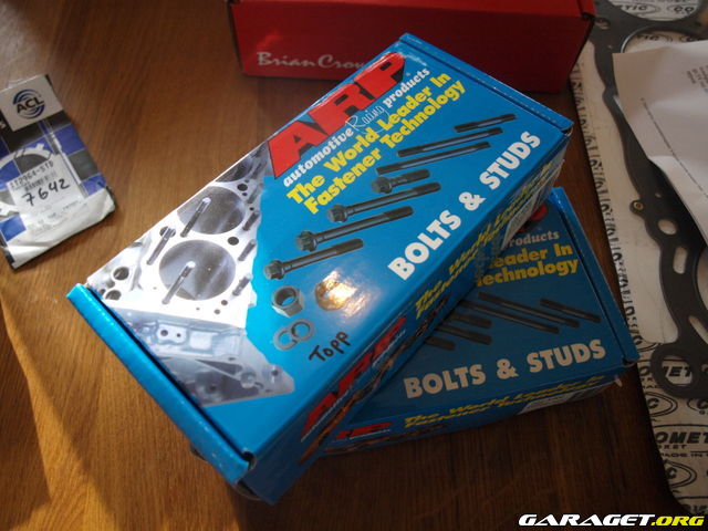

ARP-bultar
https://www1.garaget.org/gallery/archive/80415/921816_yw4zlm.jpg

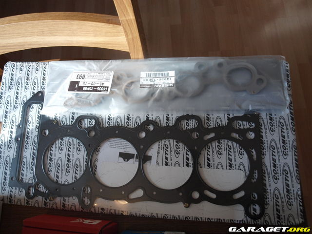

Cometic ståltopp-packning och grenrörs-packning
Till garaget bär det av nu, kommer liten update till ikväll.

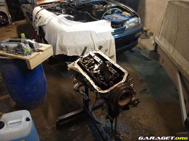

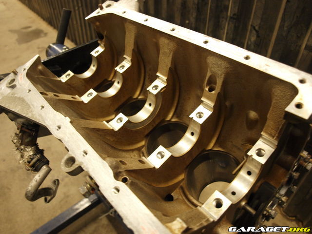

här kommer lite bilder på det lilla som jag hann med ikväll:)
https://www1.garaget.org/gallery/archive/80415/922031_p3j4h0.jpg
Börjat rensa lite
https://www1.garaget.org/gallery/archive/80415/922035_ojzxt7.jpg
rensat på det mesta

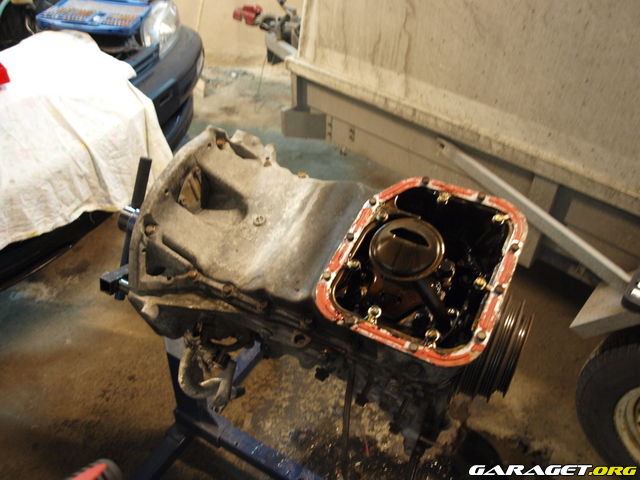

https://www1.garaget.org/gallery/archive/80415/922036_d12ctb.jpg
upp o ner och tråget e borta

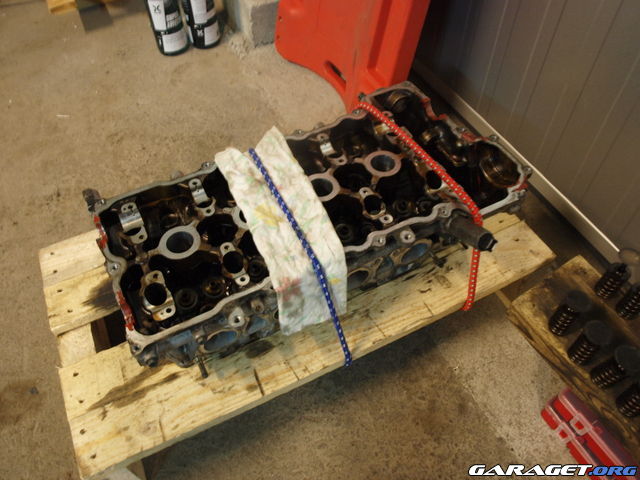

https://www1.garaget.org/gallery/archive/80415/922037_u9xapw.jpg

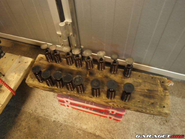

https://www1.garaget.org/gallery/archive/80415/922038_yshhyo.jpg

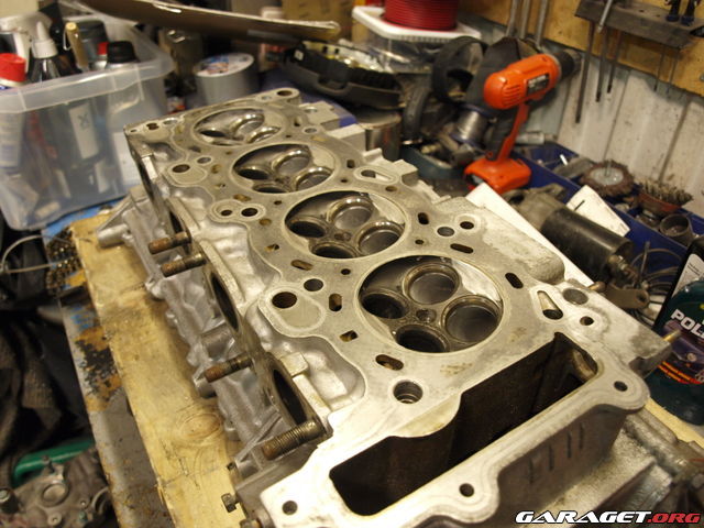

plockat isär toppen för tvätt och byte av ventiltätningar osv.
https://www1.garaget.org/gallery/archive/80415/922041_02pjqe.jpg

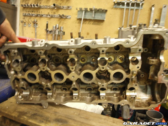

Här kommer en liten update på vad som hänt över helgen, har mest tvättat och gjort rent topp och block mm, men påbörjat lite arbete på toppen också.
https://www1.garaget.org/gallery/archive/80415/926550_29utf8.jpg
https://www1.garaget.org/gallery/archive/80415/926551_bnowl6.jpg
https://www1.garaget.org/gallery/archive/80415/926552_5c04zw.jpg
https://www1.garaget.org/gallery/archive/80415/926554_xdwqfx.jpg
påbörjat lite, ska tas ner lite till och finslipas en del
https://www1.garaget.org/gallery/archive/80415/926556_h91lqe.jpg

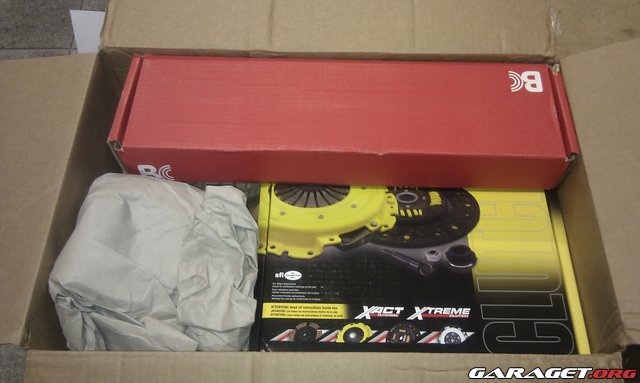

56 Inlägg
11 februari 2011
Här kommer en liten bild update!
https://www1.garaget.org/gallery/images/81/80415/80415-96e96cf2aa4292a8a13aa5993073c852.jpg
Kammar o koppling kom efter låååång väntan

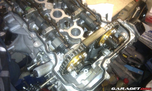

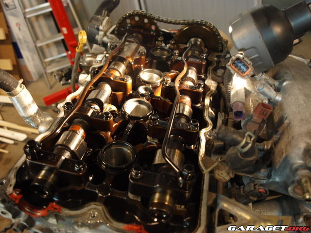

https://www1.garaget.org/gallery/images/81/80415/80415-1fe6db6e07bc67766c1386f03693b45c.jpg

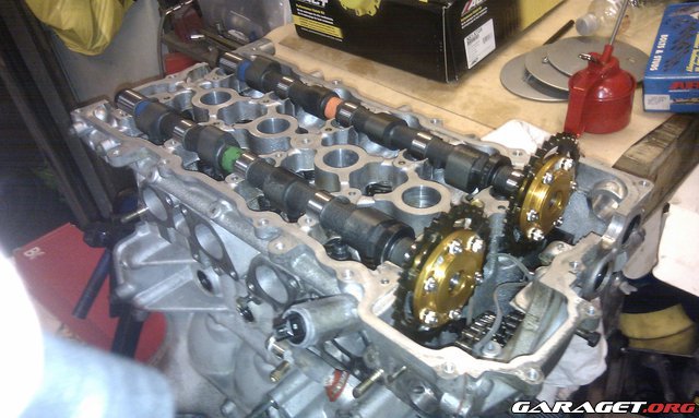

kammar i
https://www1.garaget.org/gallery/images/81/80415/80415-5d5127b93fbaf0365f205d304cd676b4.jpg
kedja på m.m.

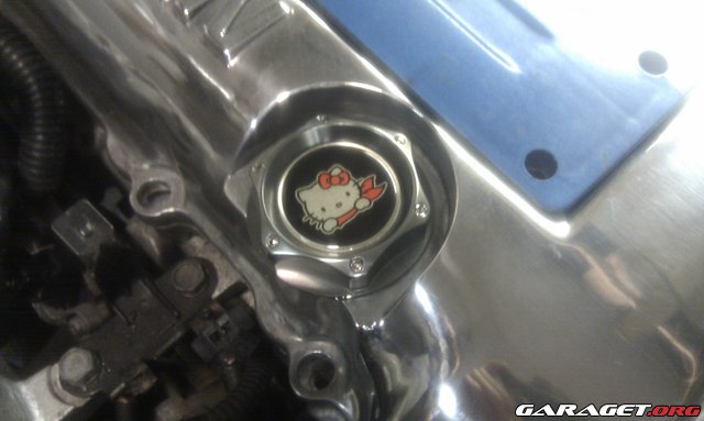

https://www1.garaget.org/gallery/images/81/80415/80415-7e7470a48d2fcc28729fe39b21b17588.jpg
såg detta på ebay, va bara tvungen. Hello Kitty oljelock;)

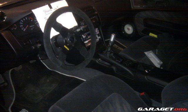

https://www1.garaget.org/gallery/images/81/80415/80415-44c773c4fe211b760f23201c1a7b9d39.jpg
cockpit för tillfället med nya ratten o knoppen

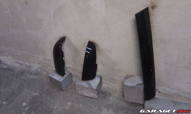

baklysen tonade, det vart mörkt:)

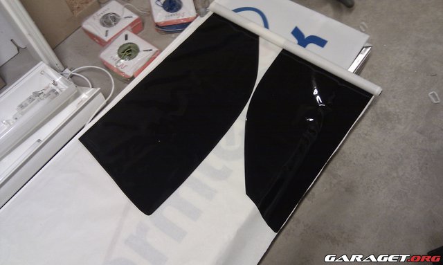

https://www1.garaget.org/gallery/images/81/80415/80415-0a48989be5c8e3a1bf62b58a2e6c5954.jpg
soyafilm
https://www1.garaget.org/gallery/images/81/80415/80415-b286e8c534620f6dd2038c8377b74770.jpg
resultatet av soyafilmen, vart väl hyffsat men kunde ju ha blivit bättre + att filmen för framrutorna inte täckte helt utan det saknades 1,5cm mot backspeglarna men det får duga sålänge

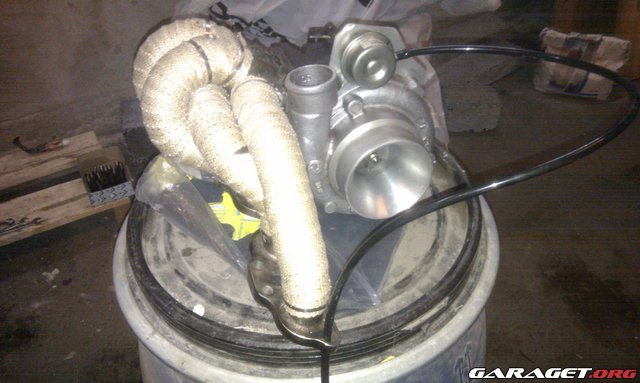

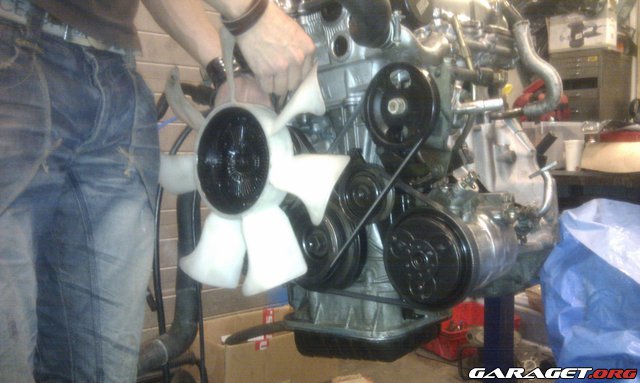

grenrör och turbo provmonterat lite

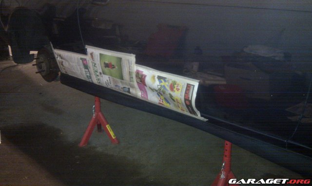

fick även tag på ett par s14a-sidokjolar som skulle vara lackade i min färg, och visst det va dom men dom va även lerslipade efter det:) så nu blir det till att maska upp och beställa färg enligt färkod för att få rätt nyans då denna färgen fanns i 3 nyanser mellan 94-98
https://www1.garaget.org/gallery/images/81/80415/80415-5b4eb01c2d26c848c33b1342ebc3a3ca.jpg
maskning påbörjad
