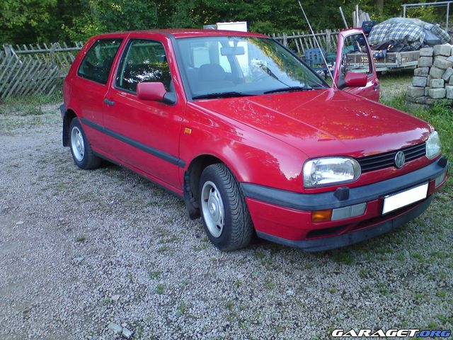

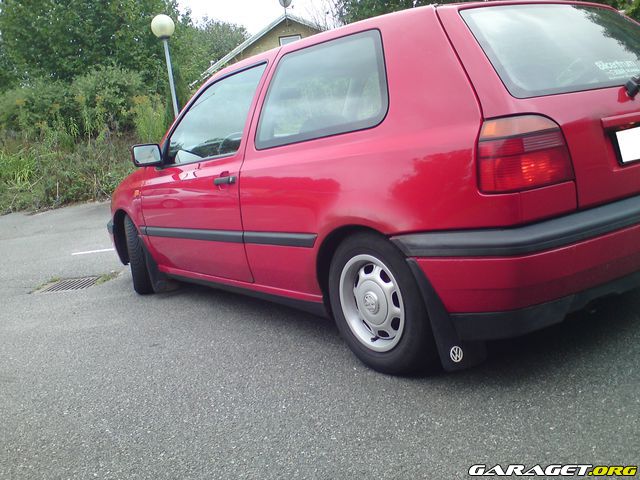

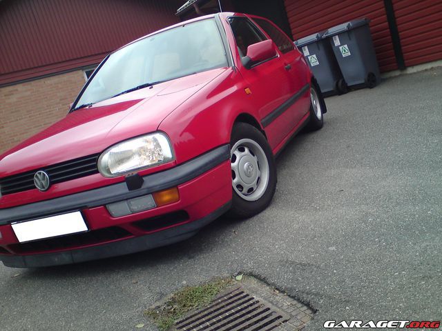

Vid köpet!
mycket fint skick!
https://www1.garaget.org/gallery/archive/90890/994469_rvoomb.jpg

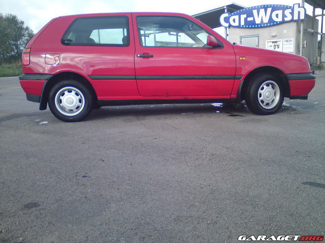

Sidan.
https://www1.garaget.org/gallery/archive/90890/995935_mdc2o7.jpg

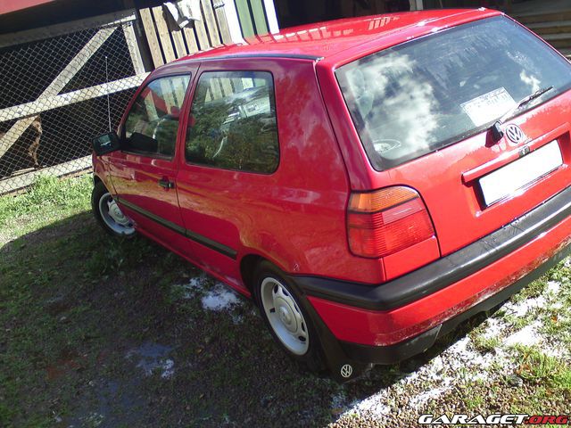

Baken.
https://www1.garaget.org/gallery/archive/90890/996332_m9f999.jpg

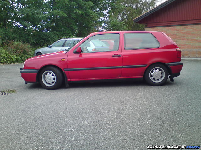

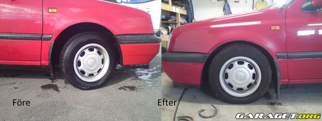

Efter sänkning big_smile går en del till men ska plocka bort stänklapparna först o laga lite ytrost innan den blir lägre big_smile
Före & Efter,
https://www1.garaget.org/gallery/archive/90890/996333_7i2q05.jpg
Lite bättre big_smile
https://www1.garaget.org/gallery/archive/90890/996334_h6pikc.jpg
Sidan,
https://www1.garaget.org/gallery/archive/90890/996336_j2l906.jpg
https://www1.garaget.org/gallery/archive/90890/996338_rpu0aj.jpg
https://www1.garaget.org/gallery/archive/90890/996339_zaeaid.jpg

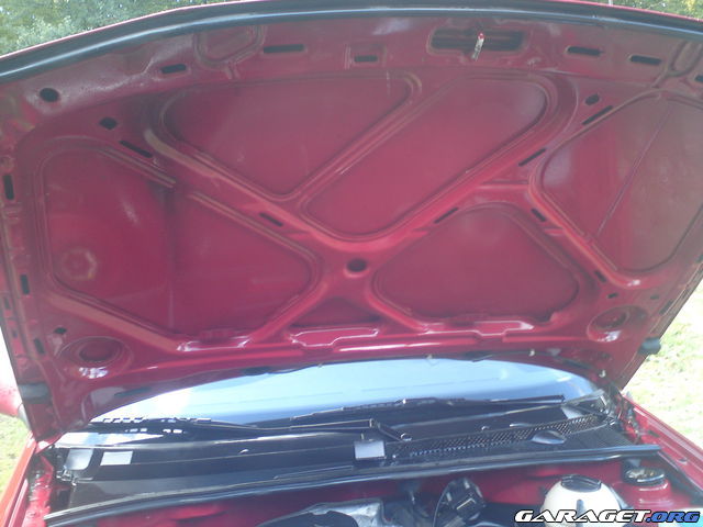

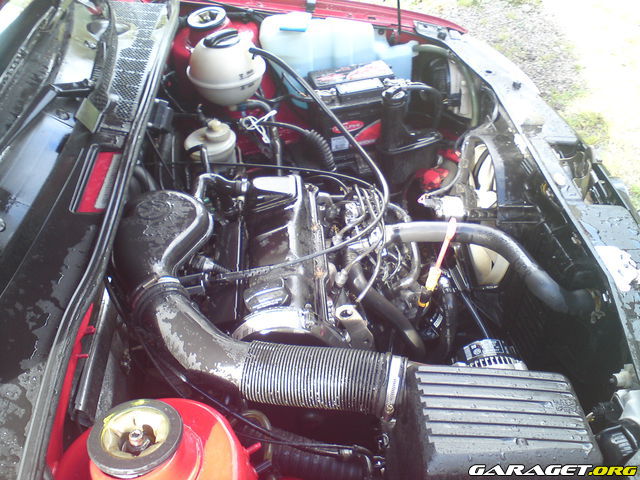

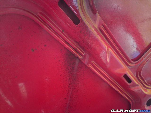

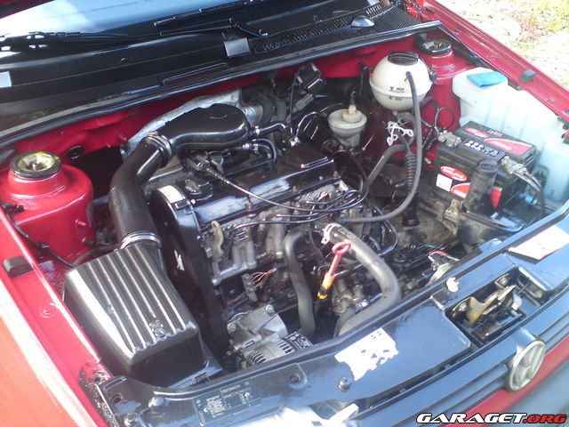

har då gjort en liten motortvätt då den va lite skitig
före
https://www1.garaget.org/gallery/archive/90890/999015_inkht7.jpg
före
https://www1.garaget.org/gallery/archive/90890/999016_7qypbm.jpg
före
https://www1.garaget.org/gallery/archive/90890/999017_39dug3.jpg
efter
https://www1.garaget.org/gallery/archive/90890/999018_rvdoqs.jpg
efter
https://www1.garaget.org/gallery/archive/90890/999019_un8cio.jpg
bilen fick sig även en runda big_smile
https://www1.garaget.org/gallery/archive/90890/999020_nopgqh.jpg

mrpete skrev:
extraktorgrenrör, vassare kam och dubbla weber 45 smile
allt utom weberna lät bra big_smile vet du nån bra sida man kan hitta de billigt o bra???
raggen går
luftgekühlt für alle
3 068 Inlägg
5 oktober 2010
Billigast lär vara att få tag i begagnade delar, Såg att det är en 1,8L, kolla vad det är för motorkod och hör på www.vwgolf.se om det funkar att ta en gti topp från mk1 eller mk2, de är mkt bättre än mk3 toppen, så får du en vassare kam med på köpet.
Men jag skulle nog säga att webrar ändå är det allra enklaste och även i många fall billigaste sättet att trimma på.
med hjälp av google hittade jag ett extraktorgrenrör till din för 2490:- på:
http://www.styling4u.se/p/biltillverkar … t-g60.html
Customiserare
1 212 Inlägg
5 oktober 2010
ofan ska kolla upp de med toppen... men förgasare blir de inte köper hällre större spridare big_smile
tackar för hjälpen big_smile
raggen går
3 068 Inlägg
5 oktober 2010
Större spridare? Men det sitter väl nån form av motronic på din? Dvs direktinsprutning.. Där kommer du inte kunna hämta nån effekt.
För att kunna utnyttja större spridare måste du byta hela insprutningssystemet, med motorstyrning och allt vad det innebär.
Det funkar inte att byta spridare på k-jetronic heller då det är ett mekaniskt sprut som mäter mängden luft och anpassar mängden bränsle efter det.. (k-jetronic sitter på golf 1 gti).
Därför vidhåller jag att förgasare är MYCKET enklare för att plocka ur mer effekt.
Senast redigerat av mrpete (5 oktober 2010)
Customiserare
1 212 Inlägg
5 oktober 2010
jo jag är helt med på vad du menar o vet att de inte bara är o byta de men vill behålla insprutet...
