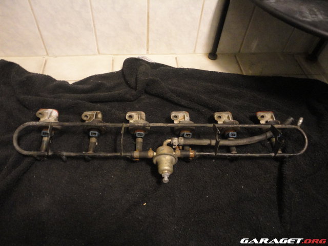

Har tagit hem detta nu eftersom pumpen går som den ska.
Kommer bensin till spridarna "upptill" men inte igenom dom hmm kan det alltså vara dessa som är trasige eller nått? hur kollar man det enkelt? eller vad tror ni?
21 761 Inlägg
9 maj 2011
De där spridarna är elektriskt styrda, då får du kolla vilken pryl det är som ska ge spänning dit. Jag googlade lite snabbt för att se vilket insprutningssystem det sitter på B30E och det heter tydligen D-Jetronic (inte K-Jetronic). Inuti fördelaren ska det (enligt något inlägg på ett Volvoforum) sitta impulskontakter som ger styrsignaler till insprutningen, kolla upp detta. smile
Har själv inte haft någon 164, andra får ge mer råd.
det är sånt man inte fattar själv hehe tongue hoppades på att det skulle vara nå enkelt.
Men hur är det med sprisarna alltså själva prylarna jag fotat kan inte dom kärva igen eller liknande efter 10 års stillestånd? smile
21 761 Inlägg
9 maj 2011
Visst kan de kärva, helt klart, men att alla samtidigt har kärvat ihop totalt låter väl kanske lite otroligt. hmm

haha ingen aning faktiskt tongue vet inte till 100% att dom är helt täta heller. det kom som sagt fram bensin till spridarna men jag fick bara för mig att det var torrt på andra sidan. Kan det ev vara nå annat fel längre ner isåfall OM det inte är spridarna?

Passar ev spridare från en 240 på denna? eller måste det vara samma motortyp?

Spridare från 240 känns inte som att de stämmer, men det kan jag inte säga säkert. Det som ger puls till spridarna bör väl vara en givare i fördelaren som går via boxen? Kan inte säga säkert men det bör ju vara så.
Det där sprutet är dessutom inte direkt kännt för sin förträfflighet, det ska enligt uppgift vara lite lurigt. Kolla in 164 klubbens forum, där finns det kunnigt folk.
