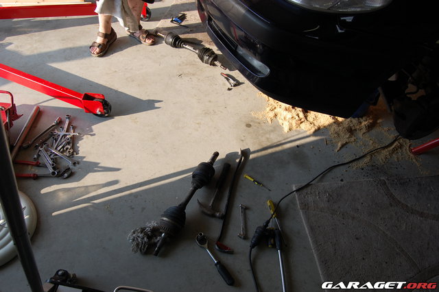

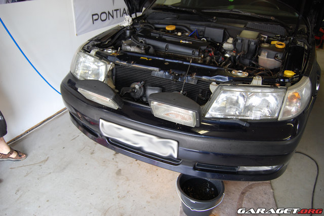

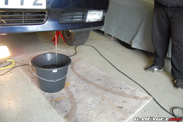

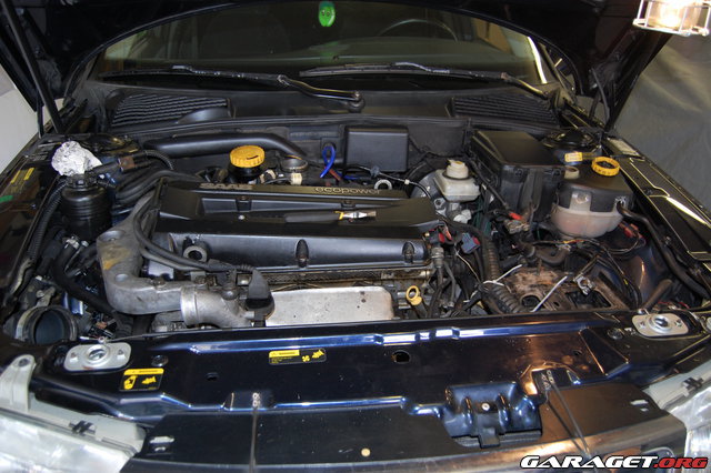

lite bilder:

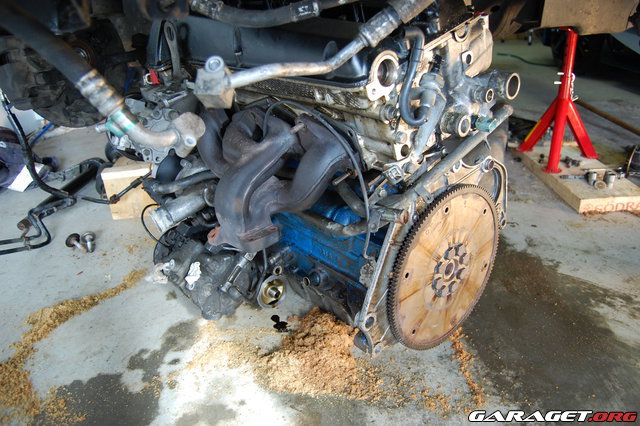

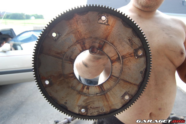

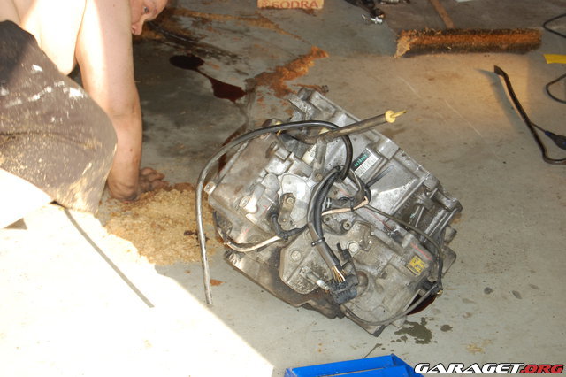

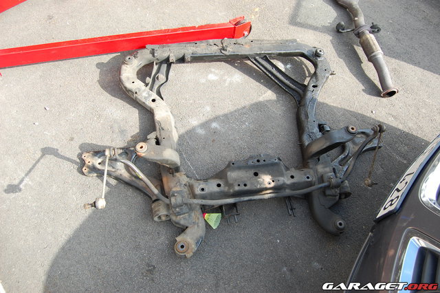

såja... då var dagens strapatser avklarade!!! nu är lådan nere på marken och felet är hittat! Det är svänghjulet som måste bytas! allt annat är kanon! Riktigt skönt att det inte gått värre!
Här kommer lite bilder!

jonnielahti skrev:
bara svänghjulet? alltså lådan är hel? big_smile
vi såg inga konstigheter med lådan....det var svänghjulet som glappade riktigt mycket! Det rörde sig på alla håll hehe

Bara för att va ordpolis, det där är en startkrans, inte ett svänghjul. smile
okej skumt.. för söker man på bildelsbasen så heter det svänghjul! Har själv också använt ordet startkrans några ggr i tråden :-)

Dock så fattar jag inte hur startkransen/svänghjulet kunnat dela på sig som det gjorde!?

vad händer om det tar tvärtstopp i lådan? tänkte att kanske då startkransen ger sig? roll
