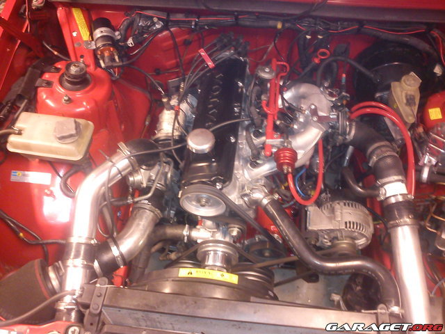

halloj!

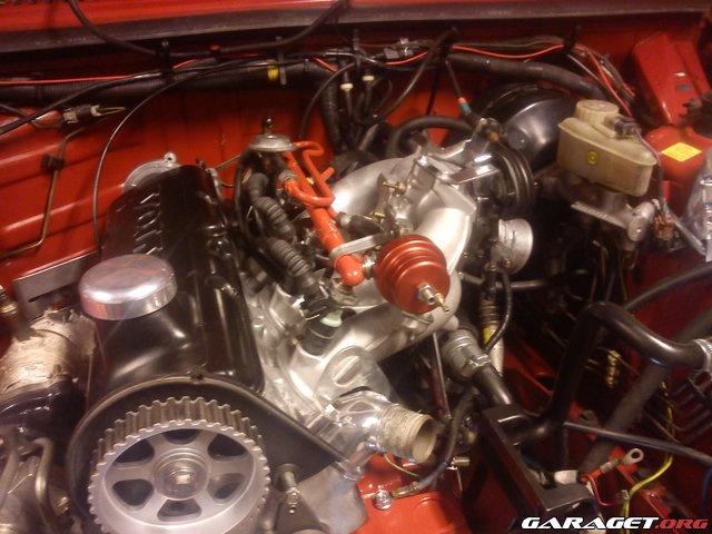

jag håller på att renovera motorn på min volvo 940
och tänkte slänga upp lite bilder o info här i en projekt tråd smile

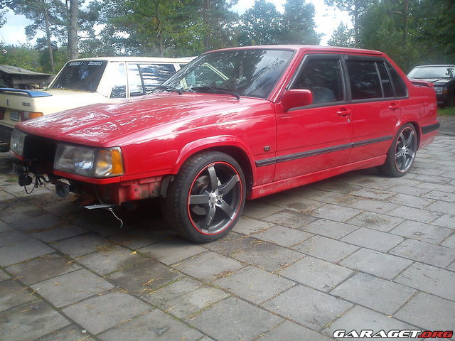

får väll börja med en bild på bilen
https://www1.garaget.org/gallery/images/118/117870/117870-8e2efece57ce5472e6f54d3f28dd8922.jpg

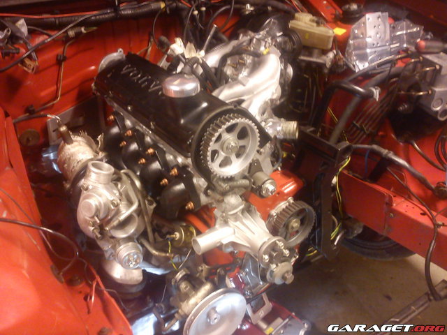

här kommer lite motorinfo:
*B230FK.
*h-profil stakar.
*531-topp.
*hårdare ventilfjädrar.
*slipade ventiler.
*mira frästa säten.
*Portat och coatat grenrör.
*Mitsubishi TD04-16T med 7ans avgashus och coatat avgashus.
*630cc spridare
*3" lmm
*vikingchip
*Vx3-kam
*Henko-pump i tanken (275l i timmen)
*Öppet filter med 3" Alu-rör till turbon
*3" tjock Alu-ic
*2,5" tryckrör
*Ställbar BTR
*M90 med short shift
*712 tryckplatta
*1041 bakaxel med slungdiff
*öppen vevhusvent
*Stålomspunnen kopplingsslang
*3" system från turbon med en race kat och en fullflödes dämpare
här är en länk till bilen om ni vill se fler bilder på den och kanske rösta smile
http://www.garaget.org/?car=213519

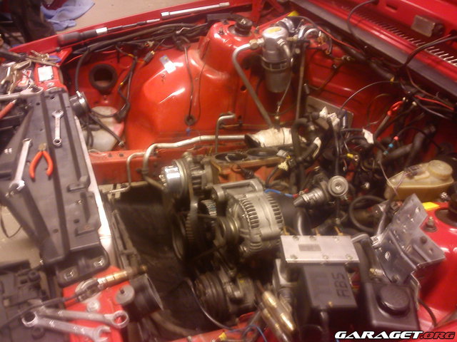

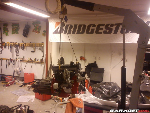

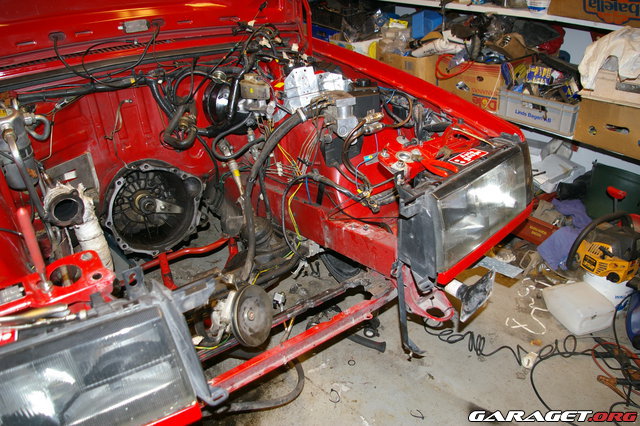

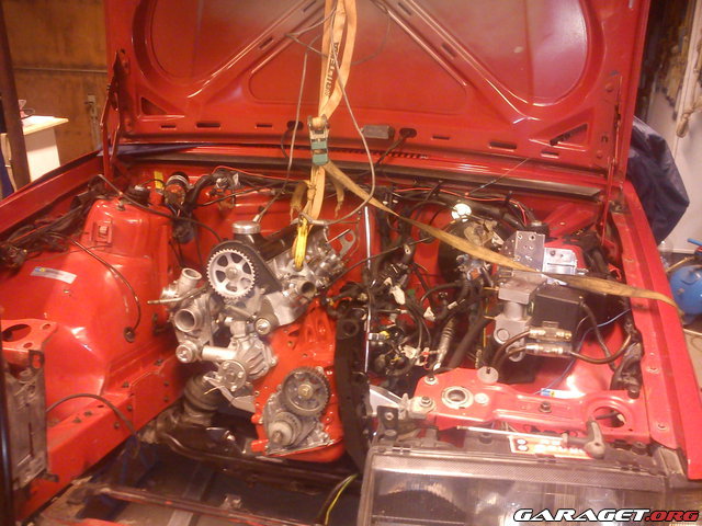

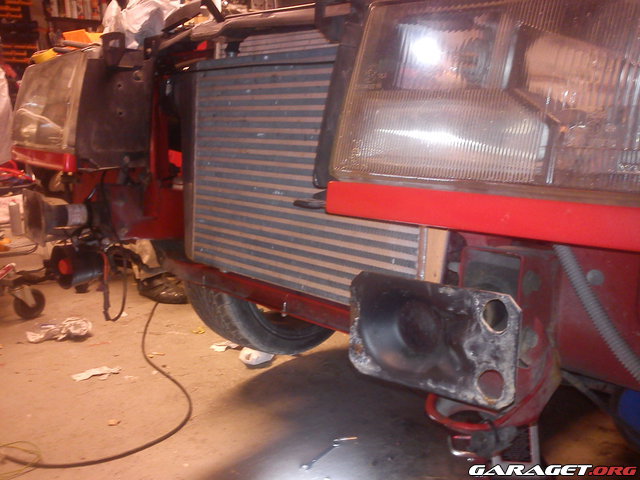

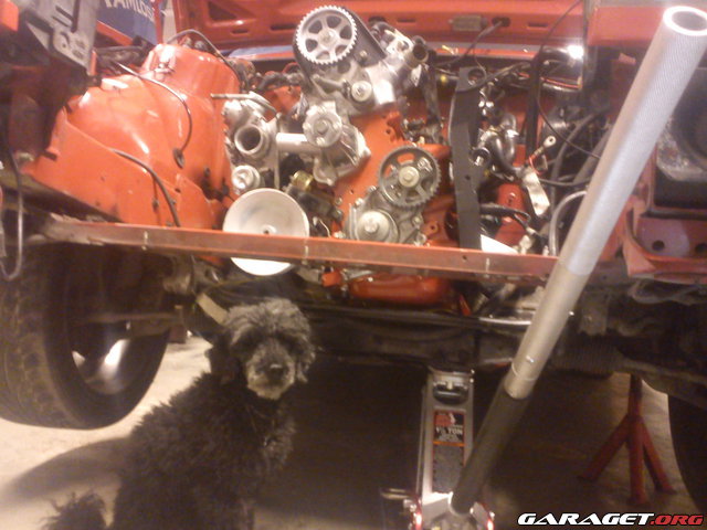

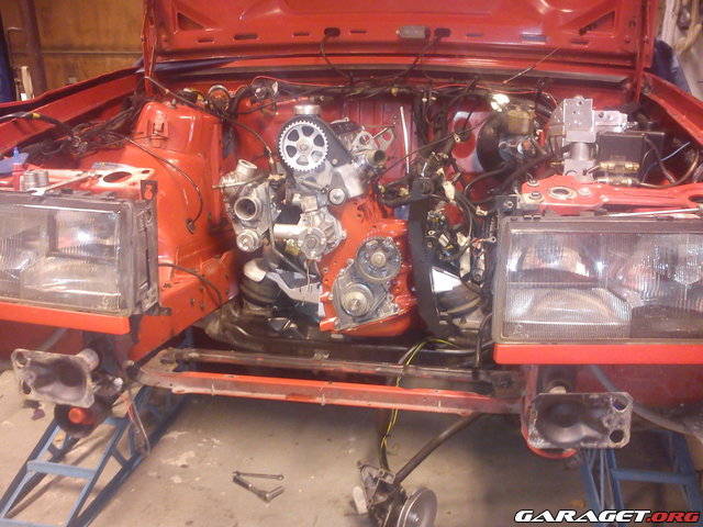

här börja det plockas isär smile
https://www1.garaget.org/gallery/images/118/117870/117870-29566e81cc8395719163697a6e9b93b8.jpg
här är toppen borta, tanken var att bara den skulle renoveras först men det blev vist allt smile
https://www1.garaget.org/gallery/images/118/117870/117870-f30c90678c6c3b9c1486bf8ea19f1b83.jpg

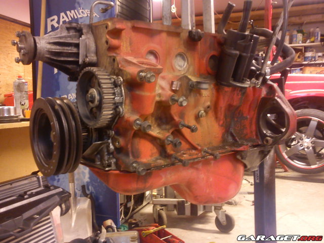

här har blocket åkt ur
https://www1.garaget.org/gallery/images/118/117870/117870-61b14320f743a89e16161d5f856834c1.jpg
blev lite tomt här smile
https://www1.garaget.org/gallery/images/118/117870/117870-81273c9f45a76621db30f7ae928259b1.jpg
ganska nere i färgen tycker jag allt
https://www1.garaget.org/gallery/images/118/117870/117870-39e31af8f6af19654813453117f36ed3.jpg

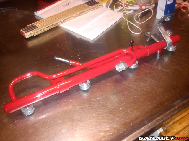

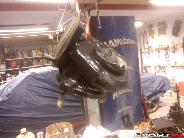

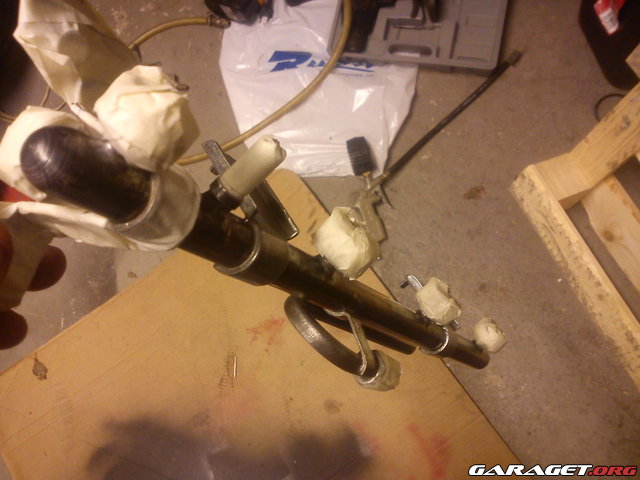

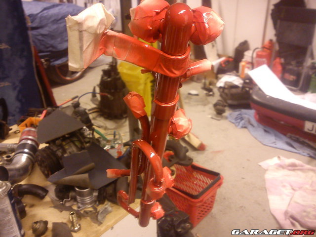

fick för mig att lacka fuelrailen så investera i en liten lackspruta som jag ska använda till coatingen också
https://www1.garaget.org/gallery/images/118/117870/117870-45f7e43f88d3bde858afde99eedeb273.jpg
här är fuelrailen våtslipad, maskerad och avtorkad
https://www1.garaget.org/gallery/images/118/117870/117870-053e00ec8adf230c3e2014f721056553.jpg
här är första lagrett lagt
https://www1.garaget.org/gallery/images/118/117870/117870-7247a91fafb88d5de795cf47e18a7adb.jpg

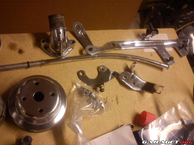

har även roatt mig med att högglanspolera lite motordetaljer bl.a termostathuset, remskivan till vattenpumpen, oljestick röret mm
https://www1.garaget.org/gallery/images/118/117870/117870-4e79ab199ebb00b22e71929d8ddcc989.jpg

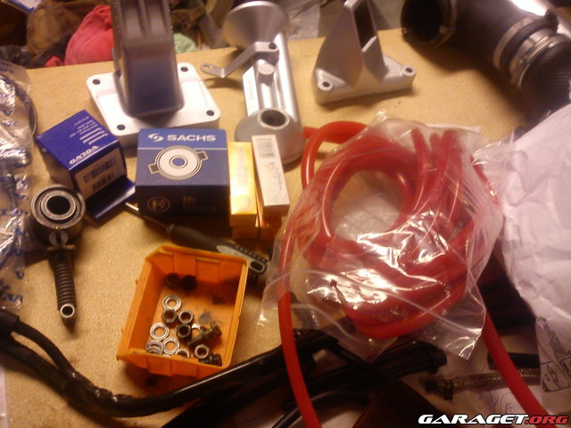

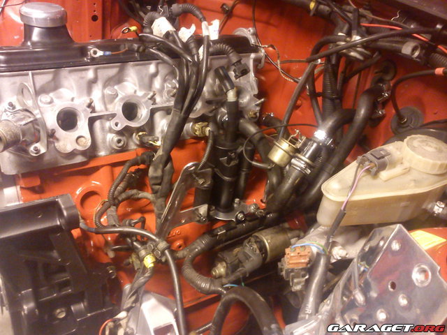

här ligger lite prylar o väntar på montering, blev lite röda vacummslangar mm
https://www1.garaget.org/gallery/images/118/117870/117870-90a04fe1e854c56c14516cf5fb6659de.jpg

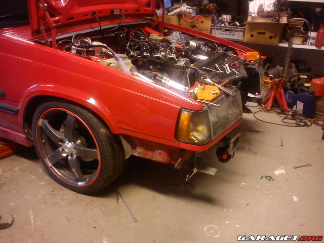

blev att rulla ut bilen så jag kan tvätta av den, blir ju så jävla dammigt i garaget
https://www1.garaget.org/gallery/images/118/117870/117870-f6eb0629410f859933ed1a2684de330f.jpg

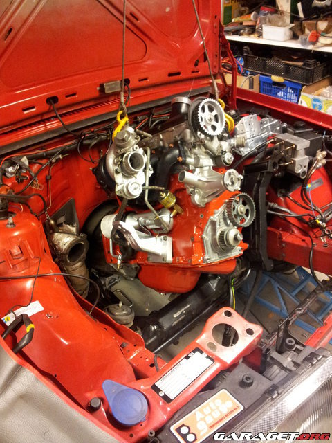

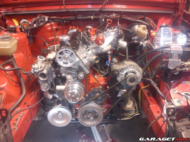

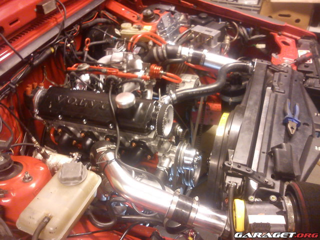

blev jävligt sugen på att få leka av sig lite så blir en sista bild innan jag nöjer mig för dagen smile
https://www1.garaget.org/archive/118/117870/213519/213519-2295929.jpg

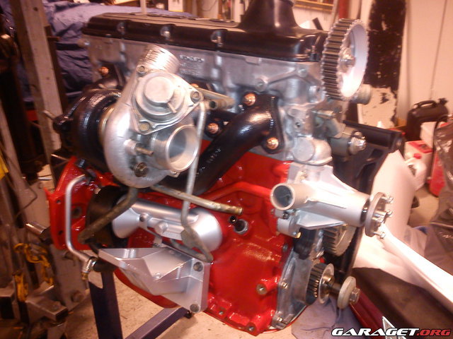

halloj igen!
ber om ursäkt för min otroligt dåliga mobilkamera som jag tagit endel av korten med! man orkar ju inte springa o hämta kameran hela tiden wink
senaste dagarna har både fört bra och dåliga saker med sig.... största besvikelsen var nog att det visa sig att tidigare ägaren ljugit om vad som var gjort med toppen. skulle ha varit slipade ventiler och hårdare ventilfjädrar men så var inte fallet hmm
nu är blocket ihop plockat o klart näst intill smile kommer bilder på det sen.

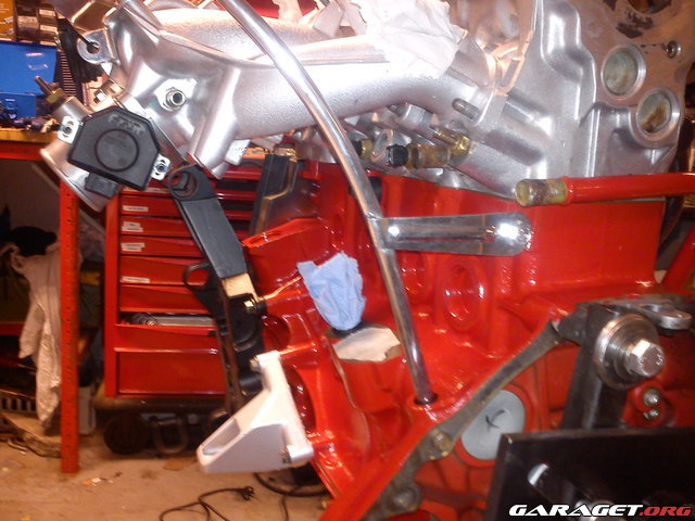

så fick det bli hårdare och förstärkla ventilfjädrar i toppen i förebyggande syfte. känns bättre att ha en motor som pallar mellan 450 & 500 hk när man kör med 300 smile då ska inget gå sönder :p
har lagt andra lagrett på fulerailen, ricktigt nöjd är jag efter som det är första gången jag lackar något med spruta.
https://www1.garaget.org/gallery/images/118/117870/117870-bef6a78e30766160991784d7612149a8.jpg

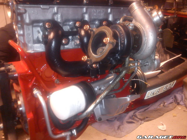

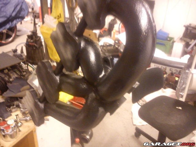

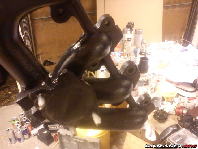

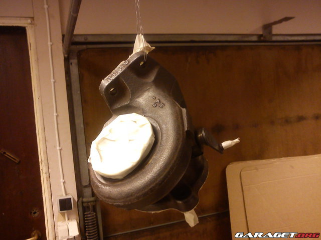

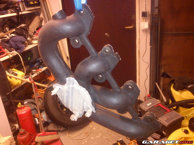

förberädde grenrör och avgashus igår inför coatingen. slipning, maskering & avtorkning
https://www1.garaget.org/gallery/images/118/117870/117870-9163e4bbe60ffa62cc498b7aadcf41b8.jpg
https://www1.garaget.org/gallery/images/118/117870/117870-cb46a07fba1e481783321808e1ce7077.jpg

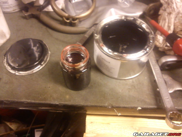

sen kom coatingen idag big_smile
coatingen köpte jag av en kille i sthlm, Leif Pensar
sida: http://www.weirdperformance.se
han rekomenderas! har svar på alla tänkbara frågor! utför även coating arbeten.
https://www1.garaget.org/gallery/images/118/117870/117870-1cb48a9e0c3434e5b29d52990c223bcb.jpg
https://www1.garaget.org/gallery/images/118/117870/117870-c8c7ab4d0182b8fbcfa5131ddae72880.jpg
och här är det lackat, får torka över natten smile
https://www1.garaget.org/gallery/images/118/117870/117870-e070e944e369ce5b511a77be8b08c796.jpg
https://www1.garaget.org/gallery/images/118/117870/117870-8b0411f9c4e56adb4ca3b4355a66fd81.jpg
https://www1.garaget.org/gallery/images/118/117870/117870-b63f657ccafbac5e27ea2989effd8ea9.jpg
bilder på blocket kommer i morgon! + bilder på toppen!

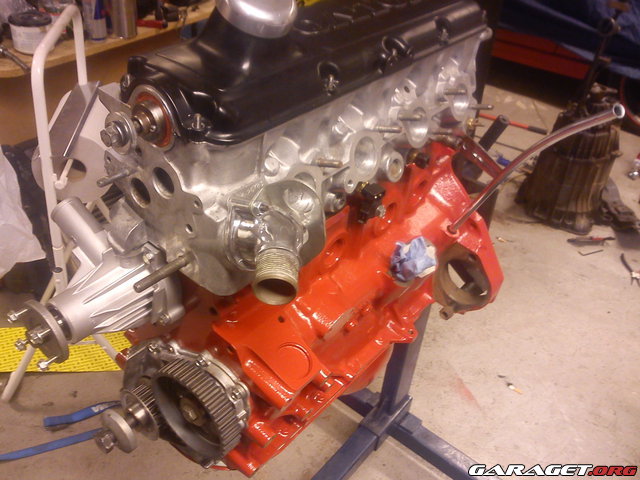

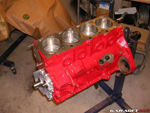

hej igen!
vill först o främst tacka Peter Fransson "PPM" (peters motor & mekaniska) för en otroligt bra hjälp! han har svaren på alla frågor! otroligt trevlig! och har utfört ett otroligt bra arbete! han rekomenderas SKARKT! han finns i vadstena utanför linköping.
länk: http://www.petersmotor.com/2pmm.htm

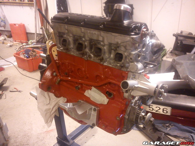

tänkte få upp lite fler bilder smile för det är väll det som är det intressantaste wink

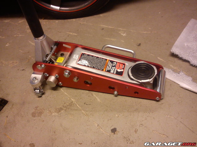

införskaffa mig en bra domkraft idag. tyckte jag behövde en smile
https://www1.garaget.org/gallery/images/118/117870/117870-7bc282d505918dec2ce55c2b23965ca3.jpg

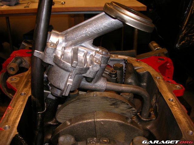

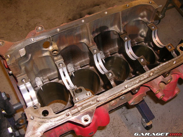

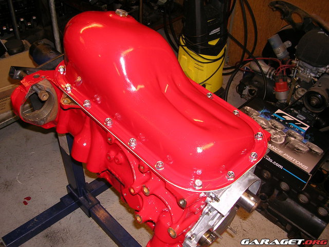

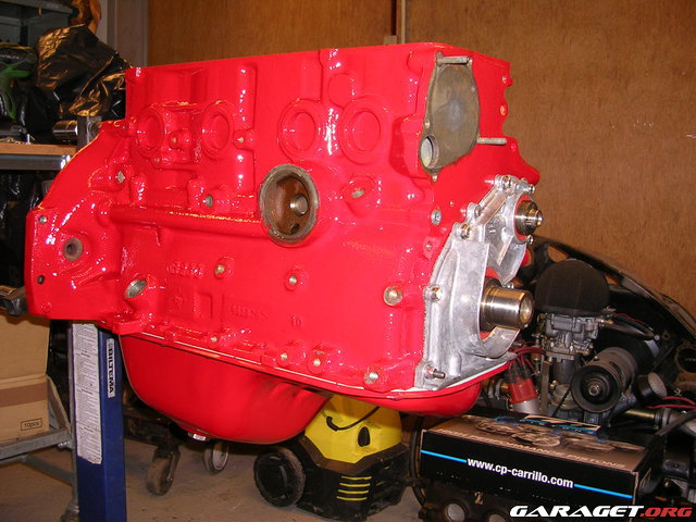

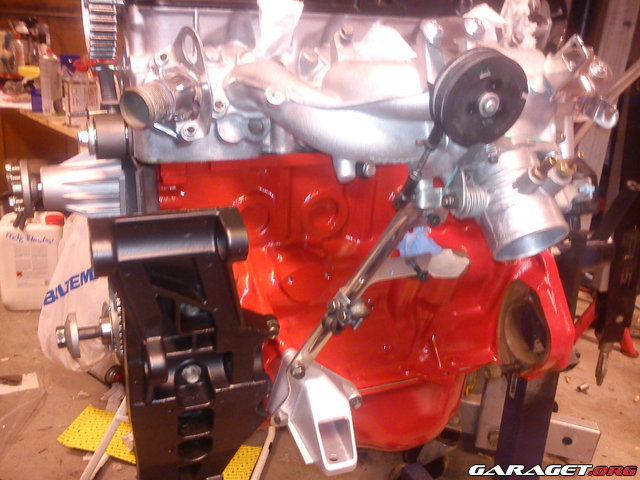

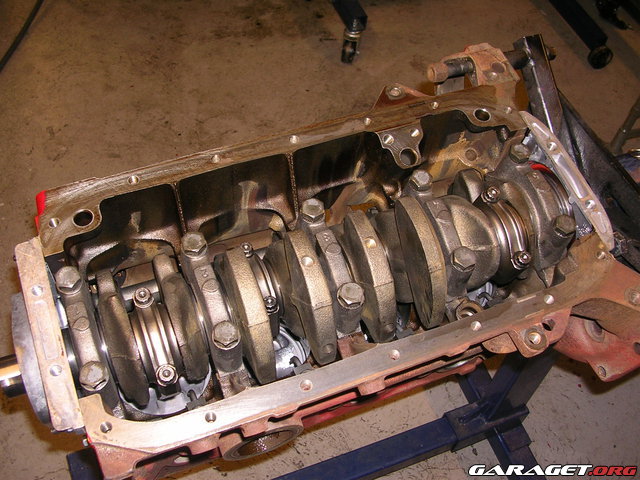

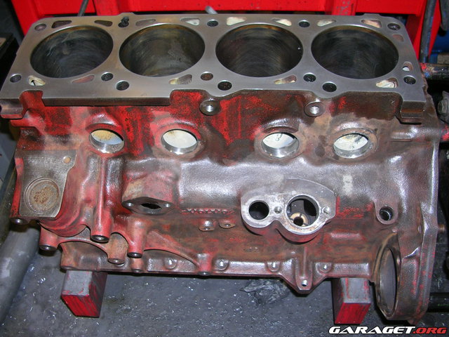

så lite bilder på blocket då, skriver inte så mycket utan låter bilderna tala smile
https://www1.garaget.org/gallery/images/118/117870/117870-ff58887021e8c5eaaa72a38b1e0a6664.jpg
https://www1.garaget.org/gallery/images/118/117870/117870-74bfc65ae731c26ea82a16e385ac4380.jpg

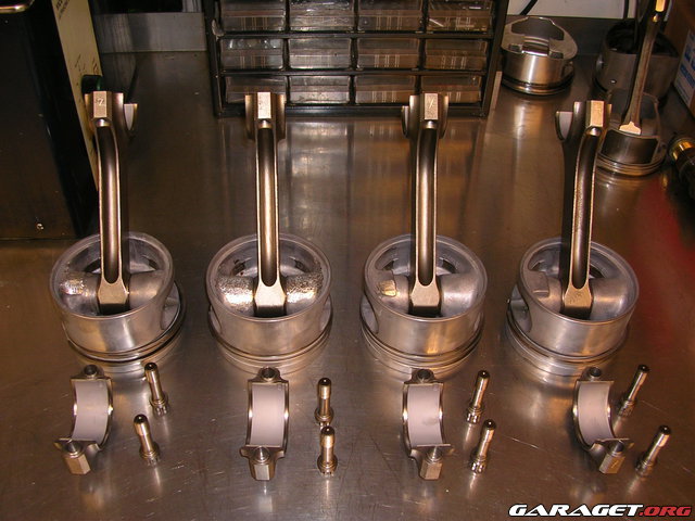

nya h-stakarna
https://www1.garaget.org/gallery/images/118/117870/117870-9a27602a9cad8ed91e30d81b46031510.jpg
https://www1.garaget.org/gallery/images/118/117870/117870-24315a9b76ec8505ffcc5168cb688acd.jpg
https://www1.garaget.org/gallery/images/118/117870/117870-79fcc473087ba59dfa35d327a95b8e84.jpg
https://www1.garaget.org/gallery/images/118/117870/117870-cb28c4d20c31f0c43d8594018bf25cf4.jpg
https://www1.garaget.org/gallery/images/118/117870/117870-bc9e96f5f4111d2d2c7ce722621436c9.jpg
https://www1.garaget.org/gallery/images/118/117870/117870-7421710c5a338788c026303b88bbe6f7.jpg

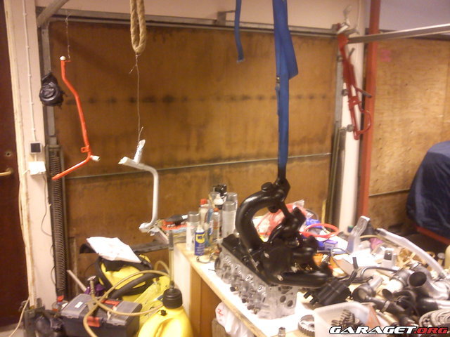

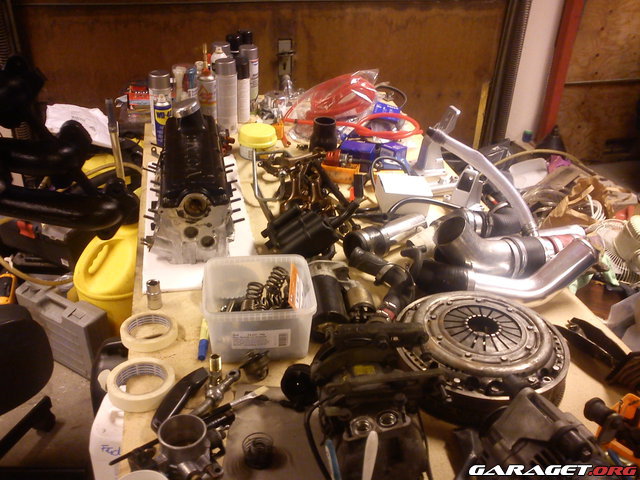

så lite bilder på lite annat smile
här hänger lite prylar på torkning
https://www1.garaget.org/gallery/images/118/117870/117870-e254472d1bd53ce963beeb2ae2463a7e.jpg

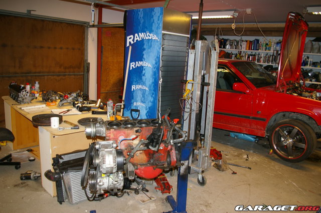

arbetsbänk (har lyckats fylla upp 3st + halva garagegolvet med prylar)
https://www1.garaget.org/gallery/images/118/117870/117870-e4a9e5bb034bb30dfcb348bf5d2ae1a9.jpg

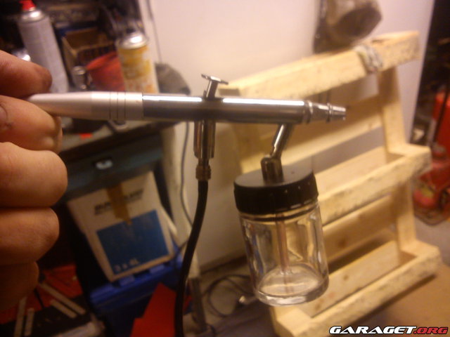

Vad är det för märke på Sprutan (airbrushen) du köpte?
Riktigt skönt projekt, ser bra ut!
SKANK Performence
272 Inlägg
28 oktober 2011
Köpte den på claes olsson för 299:-
den är jag nöjd över smile man får med en koppling så man kan koppla den på en vanlig kompressor, så ställer man ner trycket till mellan 1 och 3,2 bar så blir det kannon smile

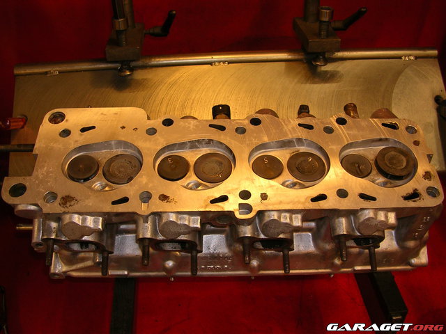

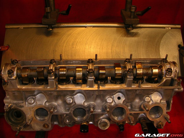

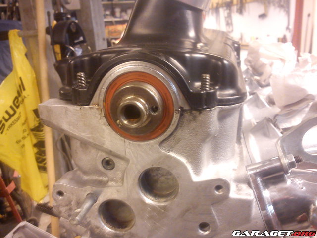

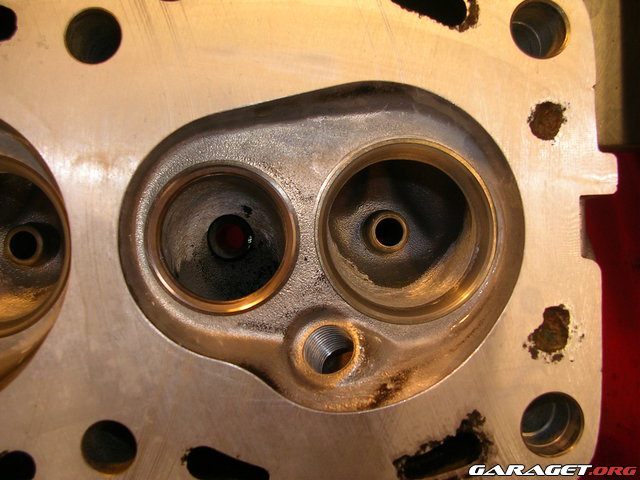

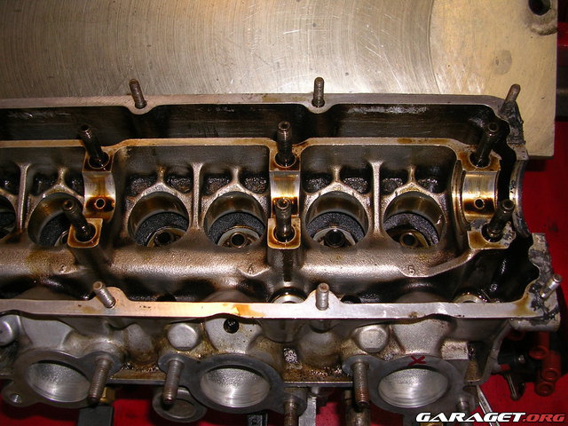

nu har jag äntligen fått lite tid att slänga upp lite bilder på toppen smile
https://www1.garaget.org/gallery/images/118/117870/117870-8b864780ed2836164412b8fdc7a3a622.jpg
https://www1.garaget.org/gallery/images/118/117870/117870-c7a4c462e149e6195694e8d76fab7f4c.jpg
https://www1.garaget.org/gallery/images/118/117870/117870-18cfd7af1d311f8d2aa6c6d4fd30c7e0.jpg

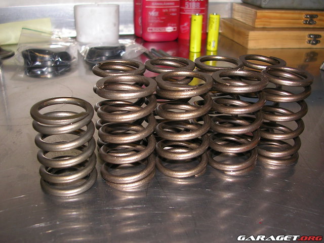

här har vi dom förstärkta ventilfjädrarna. orginal till vänster
https://www1.garaget.org/gallery/images/118/117870/117870-bda2079c030ea1ad6b5a26a6a70c7d1b.jpg

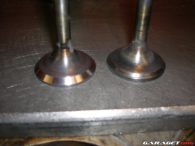

orginal ventil till höger, slipad till vänster
https://www1.garaget.org/gallery/images/118/117870/117870-7555d09c00ec9ee143fca92914ac8394.jpg
https://www1.garaget.org/gallery/images/118/117870/117870-7f4ca4c76ec975b3e54f2ab17630433e.jpg

styrpinnen till kam-drevet var gåligt och gick av sad men var bara att borra upp o slå dit en ny smile
https://www1.garaget.org/gallery/images/118/117870/117870-acee1ff916fb56b50721f0c76c73e398.jpg
så har toppen o blocket satts ihop.
vattenpump o motorfästen med.
https://www1.garaget.org/gallery/images/118/117870/117870-864fa155cffad70e924d2ee38358478d.jpg
o här har det åkt på ny termostat, nypolerat termostat-hus wink och polerad oljestickrör...
https://www1.garaget.org/gallery/images/118/117870/117870-52eb3329ef9ea6a2351582fc6f9e65f9.jpg
nu väntar jag på packningar till oljekylen och rotorpinnen som går in i kammen, o dom dycker upp i morgon så hoppas på att få mycket gjort under morgondagen smile
håller tummarna för uppstart senast i helgen big_smile

5 november 2011
nu kommer det bilder smile
har varit dålig på att uppdatera men får ta igen det nu smile
https://www1.garaget.org/gallery/images/118/117870/117870-a4a489a4765dc7dbda37acc81a815243.jpg
https://www1.garaget.org/gallery/images/118/117870/117870-3ef32381a40946b9959bdf6e1eef2a02.jpg
https://www1.garaget.org/gallery/images/118/117870/117870-000351a5feb848a15ce6d247cb26c662.jpg
https://www1.garaget.org/gallery/images/118/117870/117870-c273c5075f36b6a00cb906d9c9266331.jpg
https://www1.garaget.org/gallery/images/118/117870/117870-4f5b5274a885b54db100d5eb81040b0d.jpg
https://www1.garaget.org/gallery/images/118/117870/117870-b4274ed75c741cd1b845ea19d0ee621f.jpg
https://www1.garaget.org/gallery/images/118/117870/117870-e0cca1dd90f2a6d6ce0e583d9182d754.jpg
https://www1.garaget.org/gallery/images/118/117870/117870-e493eee73d580e2bcceb78fd046f5090.jpg
o här får man lite sällskap av flickvännen i garaget smile
https://www1.garaget.org/gallery/images/118/117870/117870-3a23e69c6a50644bd7781ea7524746d5.jpg
o här försöker man få till lite el... pga att jag märkte upp nästan allt så gick det ganska så lätt smile
https://www1.garaget.org/gallery/images/118/117870/117870-79f2199dbb61374ad14bb3421c15cac6.jpg
här får man lite mekhjälp av pudeln :p
https://www1.garaget.org/gallery/images/118/117870/117870-6aca2a44a091f71dc8899556e92cd527.jpg
https://www1.garaget.org/gallery/images/118/117870/117870-7e65832a7e6ab221fc9ba1c10b559b36.jpg
https://www1.garaget.org/gallery/images/118/117870/117870-7c4df712eae64e04303933a6f2450cfc.jpg
https://www1.garaget.org/gallery/images/118/117870/117870-6aecad21abad560217b74ac4cc0c85d2.jpg
en "liten" IC på plats smile
https://www1.garaget.org/gallery/images/118/117870/117870-536b27d208332a629057db9097234736.jpg
tryckrör, kylare o kylarslangar på nu med smile
https://www1.garaget.org/gallery/images/118/117870/117870-c2482daeb8002b65b702d1461ff2dfd6.jpg
https://www1.garaget.org/gallery/images/118/117870/117870-8d6deb806d6231b2502e1a9e50c4b3f9.jpg
då var nästan allt klart smile bara frontspoilern och inkörning kvar nu smile

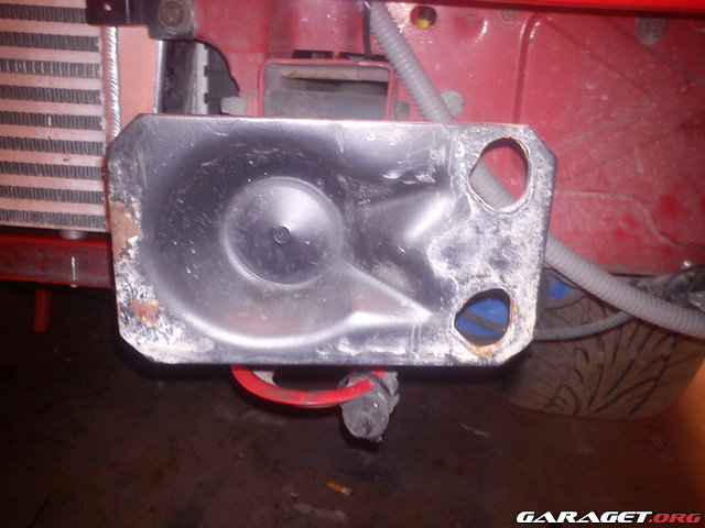

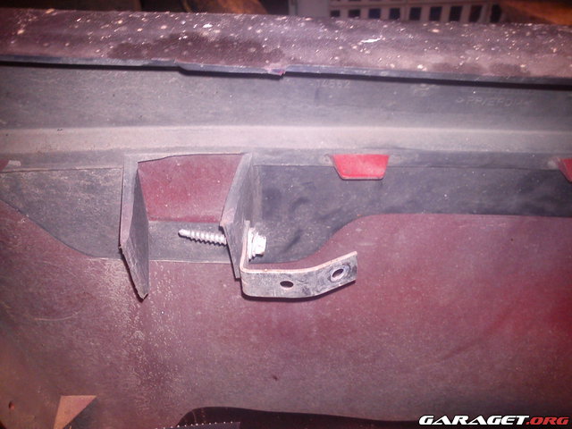

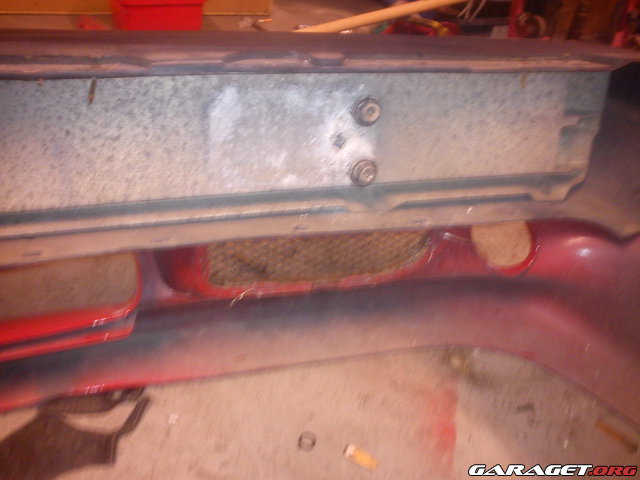

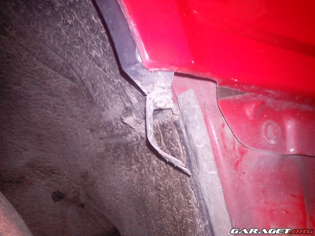

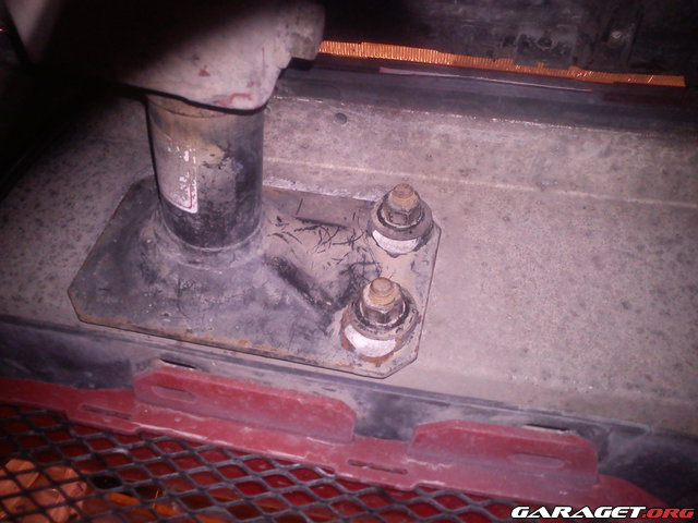

Och nu till alla er som undratt hur jobbbigt det är att modda 850R-fronten på 940...
man börjar med att modda på balken från 940 fronten på 850 fronten.

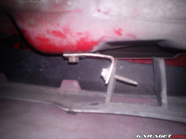

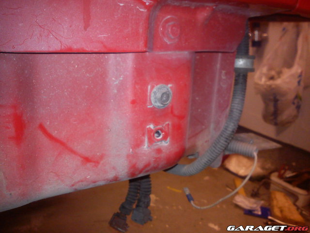

https://www1.garaget.org/gallery/images/118/117870/117870-d0787e5c226ebc64270020acffe9a09a.jpg
orginal fässtena som sitter i karossen får man borra/slipa om lite. så man får upp fronten tillräckligt högt.
https://www1.garaget.org/gallery/images/118/117870/117870-07e2b375dd087f9f823f7e98e791b0a4.jpg
orginalfässtena på sidokärmarna tar man bort, man ser på bilderna hur det blir typ
https://www1.garaget.org/gallery/images/118/117870/117870-bf1a0889ceb512cd93253ba81c57d985.jpg
https://www1.garaget.org/gallery/images/118/117870/117870-67876203df3839c05c5297675c1daf45.jpg
vid framskärmarna kan man ta ett hammarband o anvånda som upphängning
https://www1.garaget.org/gallery/images/118/117870/117870-6b536cf6d4733c740b67fcaa28b2e2ff.jpg

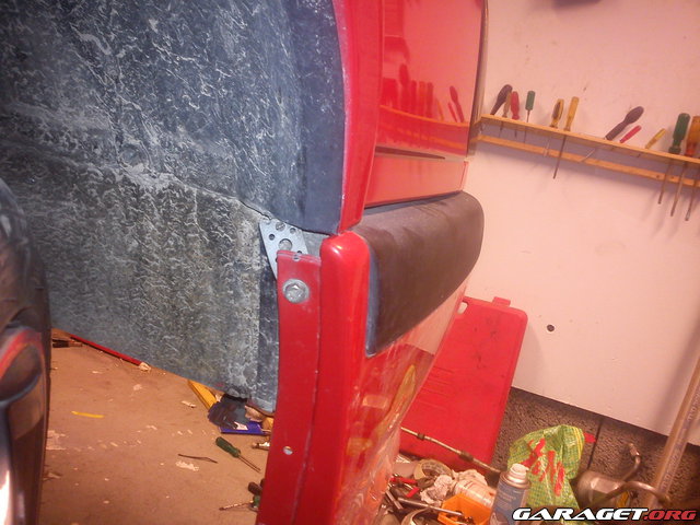

så här kommer monteringen bli,
fram
https://www1.garaget.org/gallery/images/118/117870/117870-9c85eabdd6d70407f4b83cf23b803560.jpg
sidan
https://www1.garaget.org/gallery/images/118/117870/117870-9db2d6ba1a96e76ba53f048de3db68dd.jpg
vid innerskärmen
https://www1.garaget.org/gallery/images/118/117870/117870-ed56996a2680fe248c794620271619a7.jpg
https://www1.garaget.org/gallery/images/118/117870/117870-27780a4d6197e1df0ae72510c08d4eca.jpg
hoppas ni har nytta av det smile
