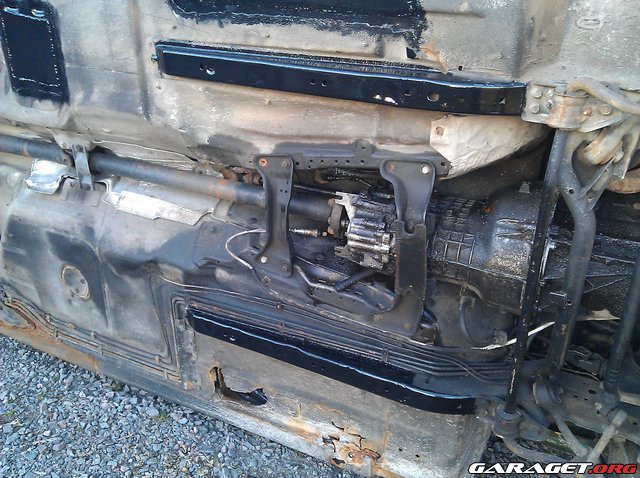

Viktigt att lägga in brandfilt för att skydda inredningen på de två dörrarna i "botten".
https://www1.garaget.org/gallery/images/143/142774/142774-5f30b84d07a4f478c5d8189ba69c29fc.jpg

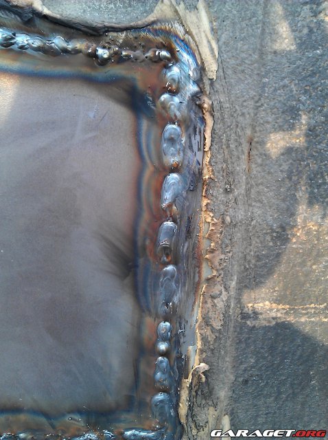

En av mina första svetsfogar som jag är riktigt nöjd med!
https://www1.garaget.org/gallery/images/143/142774/142774-cb0c3a8b1123a370c06d5bf0b9f92278.jpg

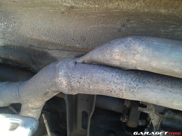

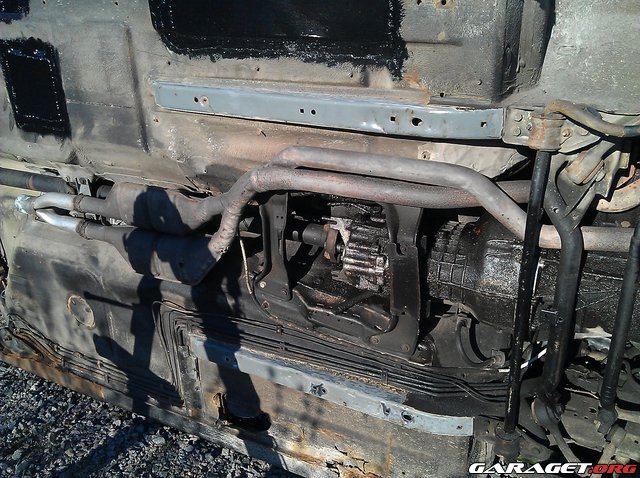

Förstår inte varför BMW har designat rören såhär? Hur bra blir flödet i ett halvt rör egentligen?
https://www1.garaget.org/gallery/images/143/142774/142774-3fce40f08b0f41a0bf64d9fa6b387fce.jpg

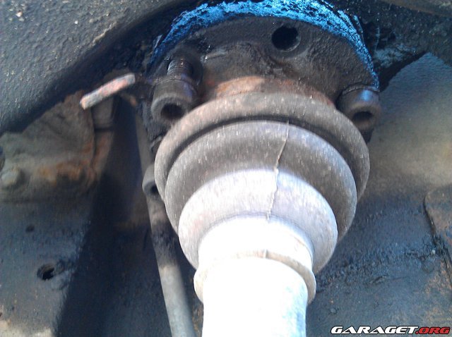

Upptäckte att höger drivaxel sitter löst dessutom. Tur att det inte kom som en överraskning på vägen!
https://www1.garaget.org/gallery/images/143/142774/142774-3c0715510f5286b69f418a200a36da7c.jpg
Tagit bort lite underredsmassa.
https://www1.garaget.org/gallery/images/143/142774/142774-9043cb448a02955f5472d82515d91d0e.jpg

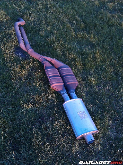

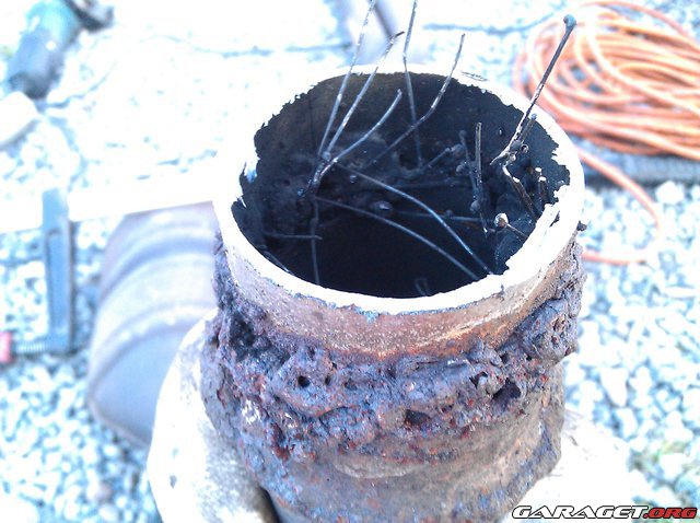

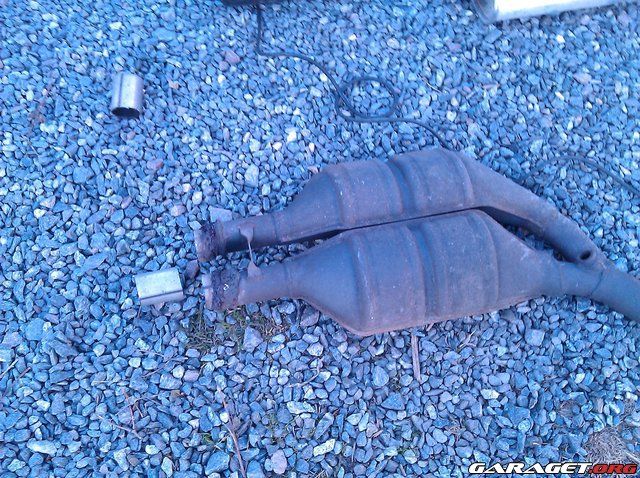

Modifierar katalysatorn litegrann.
https://www1.garaget.org/gallery/images/143/142774/142774-cd5362e3b607a8d6985b0a2a18d99d99.jpg

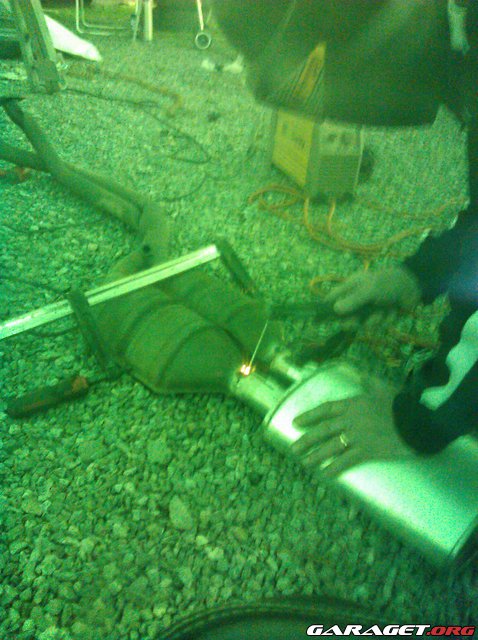

Pappa får sköta pinn-svetsandet.
https://www1.garaget.org/gallery/images/143/142774/142774-14f5df9e4671ee468215d37dbcfccc1b.jpg
Och voila, en ny mellandämpare!
https://www1.garaget.org/gallery/images/143/142774/142774-2f142cb8fe6ff5080d7071bfa5f7edfb.jpg
