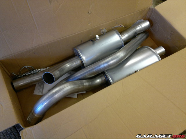

3'' hela vägen, med dubbla dämpare. Det ska gå mer än vad det låter tycker jag!
https://www1.garaget.org/gallery/images/173/172971/172971-818043b3ddfe2bdbc6730cadbf3553b6.jpg

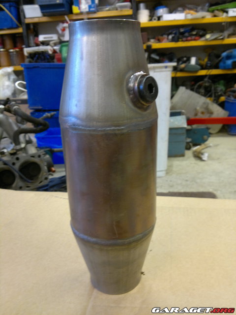

Ett stycke racekatalysator, ska fixas ihop med systemet!
https://www1.garaget.org/gallery/images/173/172971/172971-f8d9f4621f740ee9ef4ef327ebcdd7c7.jpg

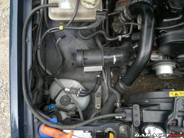

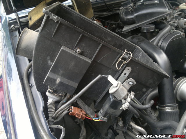

Håller på och fixar inför luftfilter, verkar dock som det är för trångt för en 9'' AEM men en 5'' får kanske duga? Gör nog ingen skillnad för prestandan bara att det ser lite brutalare ut och prisskillnaden är inget att tala om.. neutral
Sen så tror jag min bil är utrustad med Turbo+, sitter en ventil och en styrlåda vid filtret och ibland går laddtrycket upp till 0.5-0.6. Trodde det var wastegaten som var underdimensionerad då det bara hände efter 5000 varv/minut.
https://www1.garaget.org/gallery/images/173/172971/172971-8a9c655e3c512b45cc3866a3170563b1.jpg
Svarta lådan så står det något med "Nira Motor" och den silvriga prylen går mellan turbo och wastegate där den tredje slangen går in i luftfilterlådan.
https://www1.garaget.org/gallery/images/173/172971/172971-0fb638f645c773595de1fe9fbe36ff5b.jpg

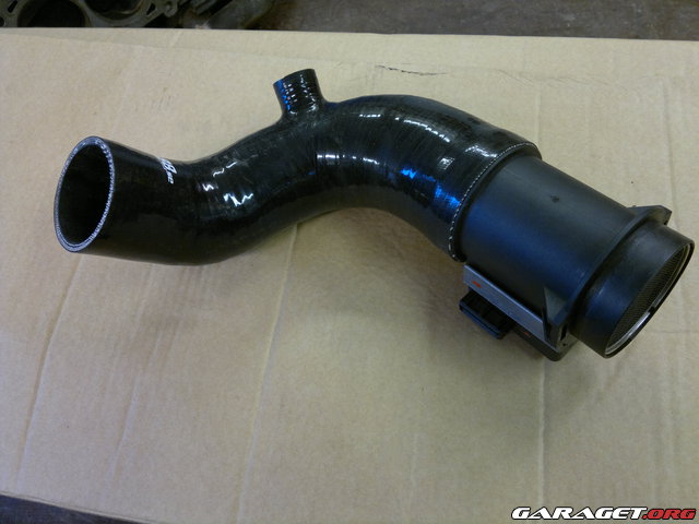

Så stort är det med nya slangen och lmm:en.
http://www.creatix.se/aem-dryflow-5-/2257-0
Ska man köra på en sådan och eller chansa på den större? Då måste man böja slangen lite och det är nog bara dumt..

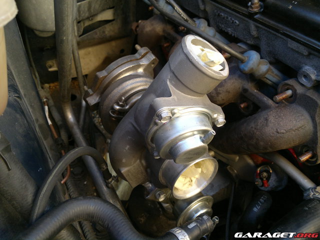

Har hållt på med bilen och blev test med nya turbon och avgassystemet sent idag! smile
Blev lite svets hit och dit för att få på det på turbon och sedan katten men nu så är det bra! Turbon fungerar fint och laddar på bra, runt 0.8 bar när bilen provades och sköt på väldigt fint! big_smile

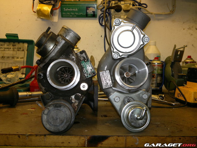

En Mitsu TD04-19T tror jag den hette (eller bara 19T, som folk säger), var lite osäker på spoolen på turbon men den snurrar upp väldigt snabbt!
Nupp, bilen är ej chippad så tar det lugnt med bilen så att det inte blir brist på sås! smile Men chip kommer, har liggandes i garaget!

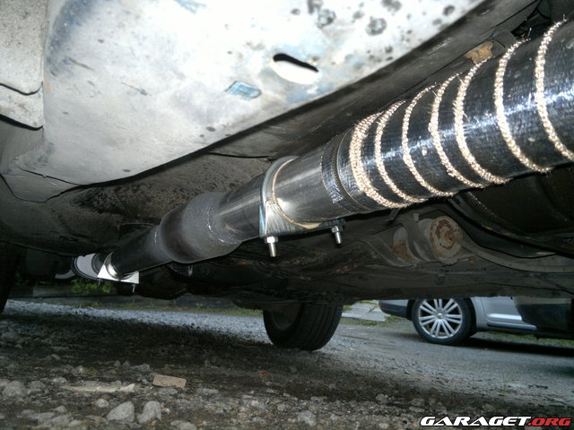

https://www1.garaget.org/gallery/images/173/172971/172971-93830cdb93456917cffd9c59e8e8ed4c.jpg
Nu vart det lite luftigt roll (rengöra motorrum sen kanske?)

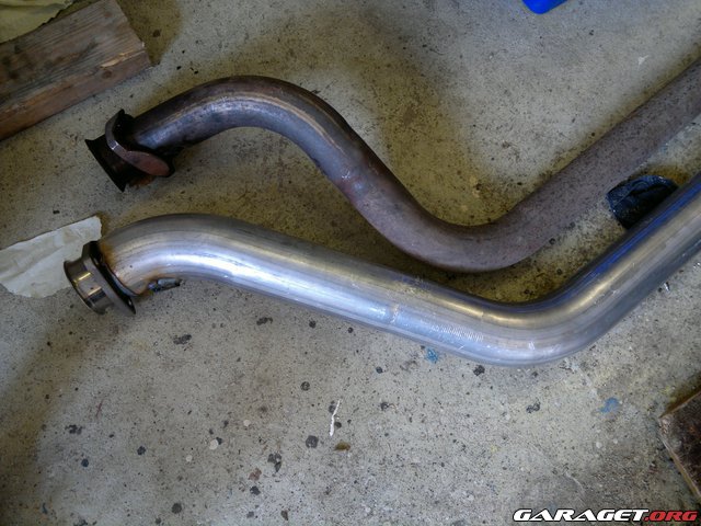

https://www1.garaget.org/gallery/images/173/172971/172971-15e68c591aa384cda0c459f485ae76d1.jpg

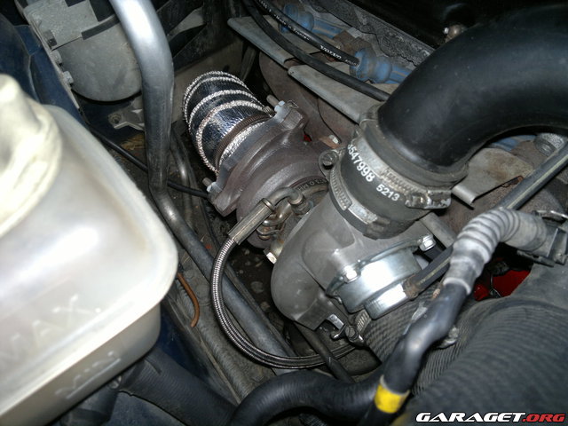

3'' downpipe från JT jämfört med original, monteringen mot turbon var ju tvunget att göras om då avgashusen på 13C och 19T var olika, det är 7ans vinklade hus på 19T som jag har.
Sen så är böjen olika också som ni ser, röret var tvunget att förlängas lite mot den andra turbon så funkade det fint sen! smile
https://www1.garaget.org/gallery/images/173/172971/172971-64e7c0e31669ff3e130c8fd9a65eef68.jpg
Storleksskillnaden är ju inte enorm, men tillräckligt! cool
https://www1.garaget.org/gallery/images/173/172971/172971-361ab794259677627f53ed4b704e1281.jpg
Provmontering för att fixa till avgassystemet.
https://www1.garaget.org/gallery/images/173/172971/172971-51d7d7a65ed63993b17951daf2666dcb.jpg
Hmm, gamla flänsen fick agera som lite hjälp vid provmonteringen.
https://www1.garaget.org/gallery/images/173/172971/172971-41d817fbb22f5c3a52fe942733d582e8.jpg

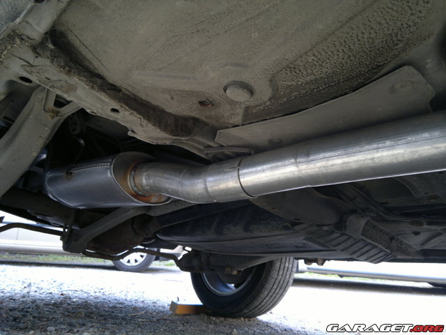

Monterat och klart, åkte på avgasbandage på downpipen.. men ryker som tusan vid första starten och lite fortfarande. Blir nog bra snart! tongue
https://www1.garaget.org/gallery/images/173/172971/172971-a16f7deb177bc7be670aed156ff3c7db.jpg
Sen så var det klart, tar nog fram vinkelkapen och kortar stången på klämmorna lite då de är nog den lägsta punkten på bilen. Sen så ser man soppafiltret som sjunger på sista versen tongue ska nog bytas senare
JT-systemet är väl ok, men lite tjosan hejsan vid upphängningen av ljuddämparna då de kom för nära karossen och behövde förlängas en smula..
Allt för idag! smile

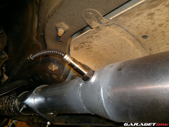

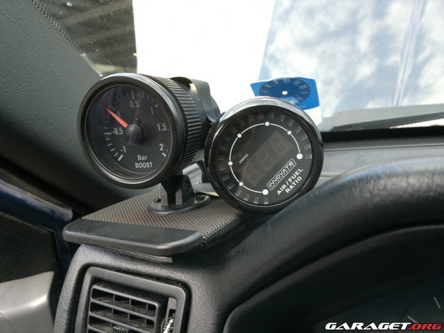

Turbomätaren till vänster, och den andra är en lambdamätare! Den är kopplad till ett uttag på katalysatorn som bilden visade igår! Ville ha en sån så att soppan verkligen blir rätt! tongue
Fint fastsatt va? big_smile

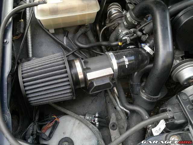

Nya filtret! Ett AEM Dry Flow som är 5'' långt, lär fungera fint! Ska fixa en avskärmning också var det tänkt.
Skitigt, men vill ha bilen fungerande först innan det blir ordentlig tvätt! smile

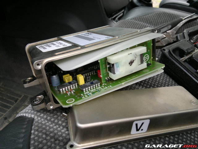

Guldbox, tändningen! wink
https://www1.garaget.org/gallery/images/173/172971/172971-9b9a85f0dcba13ec24596bffcb6daa96.jpg
Gröna R-spridare gentemot original!
https://www1.garaget.org/gallery/images/173/172971/172971-8b6bd4a16cb1cfe977fd40b7185fc166.jpg
Redo att leverera! big_smile

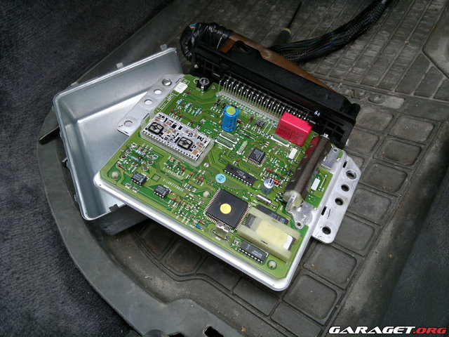

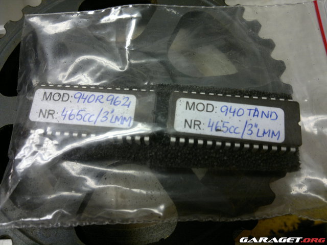

Vid byte av chip satte jag dem åt fel håll.. kollade på bokstäverna/siffrorna att det skulle sitta åt samma håll och det vart ju tjosan hejsan. hmm Finns ett jack i chippen samt sockeln som ska vara på samma sida så blir det rätt! Vände på dem och bilen startade genast! smile
Allt för idag!
Haha, det är du inte ensam om big_smile Skulle veva igång härken efter motorrenovering, den gick runt men vägrade starta. Kollade igenom alla kablar och kopplingar men hittade inget fel, tillslut så gatt jag kolla i guldboxen å tro på fan, chippet satt ju åt fel håll big_smile
