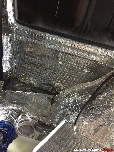

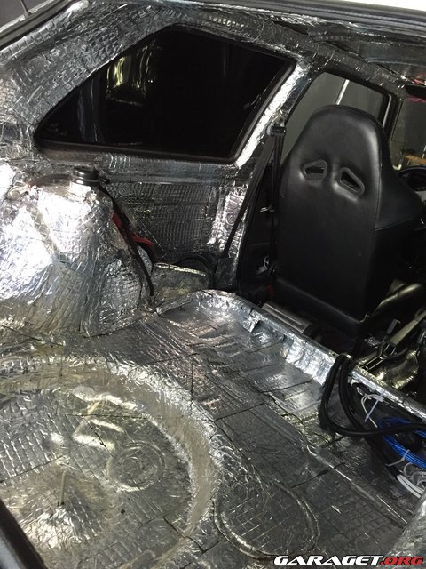

Hittade en yta som inte var dämpad, det är nu löst!

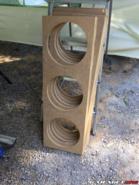

https://www1.garaget.org/gallery/images/163/162044/162044-8b01ea5b8684999d42959e7dc5b9679e.jpg
Lite skivor kapade för "baslådan" smile mer uppdateringar om dessa blir imorgon! Då ska baslådan ta form

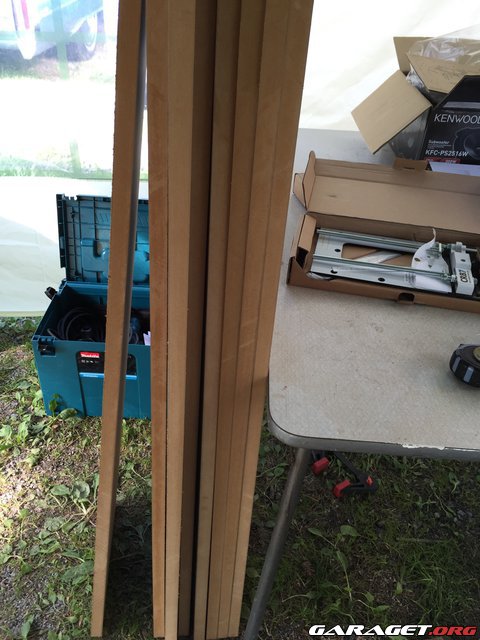

https://www1.garaget.org/gallery/images/163/162044/162044-79c217684bc1bb099725fb45df755c91.jpg
6 av 8 skivor sågade
Uppdaterar er med mer ikväll!

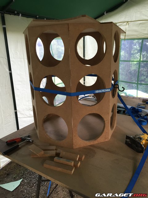

"Lådan" färdig!
Aldrig byggt en 8kantig, en hel del mer knöl, men tror jag fått till den nu, vinklarna är rätt iaf!

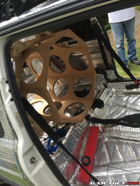

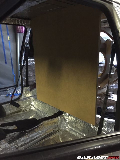

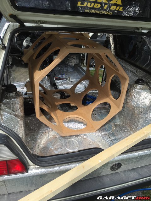

Liten update innan jag springer ut o sågar lite till
Fåt in aset i bilen, bort med stolarna och ta den genom dörren var det som gällde smile
https://www1.garaget.org/gallery/images/163/162044/162044-ebc4ac41b500d4b76367f54953e3223d.jpg
https://www1.garaget.org/gallery/images/163/162044/162044-06ffe79b5e63785647e77322280ed95c.jpg
Någon som hört talas om "open air"? wink
Glömde ta foton däremellan alla svordomar, men "lådan" är helt centrerad och kollad så inga basar tar i så slog ihop lite covers
https://www1.garaget.org/gallery/images/163/162044/162044-8d6c950b6f757e0716d3b33e495e09af.jpg
Så långt har jag hunnit!
Se hur mycket detta sticker i ögonen på de flesta, haha smile
Valde open air typ för att literantalet som krävs till basarna är i princip en hel golf2, haha smile
Men det ska tätas en del så det blir inte riktigt open air till fullo

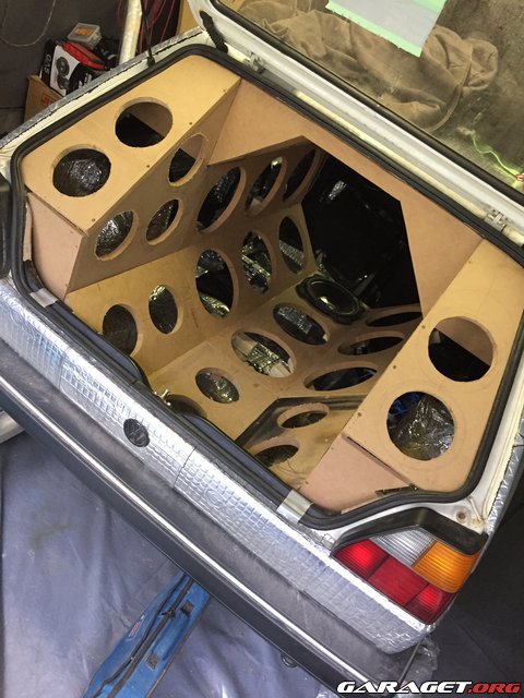

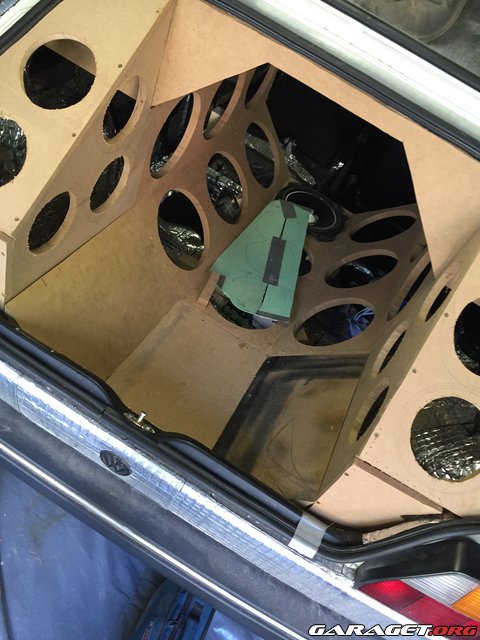

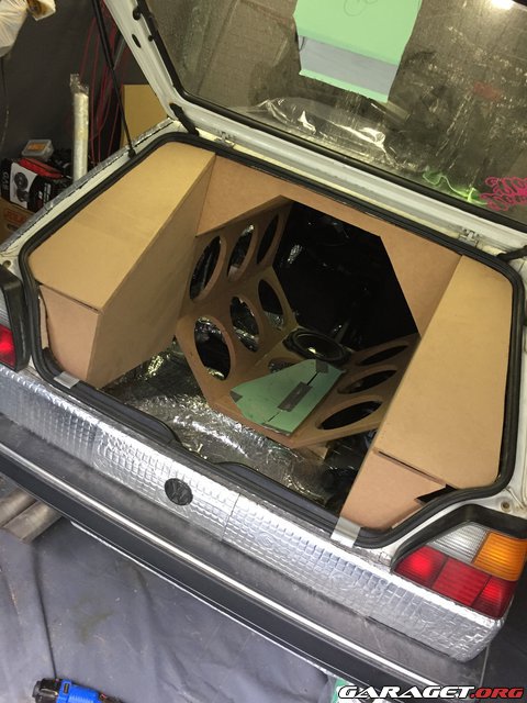

Kan iaf uppdatera er lite med ännu fler hål!
https://www1.garaget.org/gallery/images/163/162044/162044-19bda515f4bcbee47a22b940f208e016.jpg
https://www1.garaget.org/gallery/images/163/162044/162044-f968b67178214a4c79e032b6602f4c78.jpg
https://www1.garaget.org/gallery/images/163/162044/162044-c379cd9aa78415540625a502de5f1ecb.jpg
Har tyvärr fått besked om att slutstegen är försenade, så får hoppas dom kommer snart till Sverige iaf! smile

Blev inte mycket mer än det jag fotade
Har gjort fästen för att få allt stabilt, skulle klä grejerna men det får bli imorgon tror ja smile
Imorgon ska jag ev börja med en kul grej som också tillhör bagaget, får se om det blir av imorgon, annars blir det efter midsommar! smile

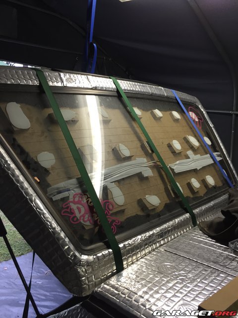

Hann iaf börja med överraskningen! roll
https://www1.garaget.org/gallery/images/163/162044/162044-346afa42b2bc90bca67c679bf559da58.jpg
Ni bör ju kunna gissa vad som händer här, men fler bilder påt fås senare tongue

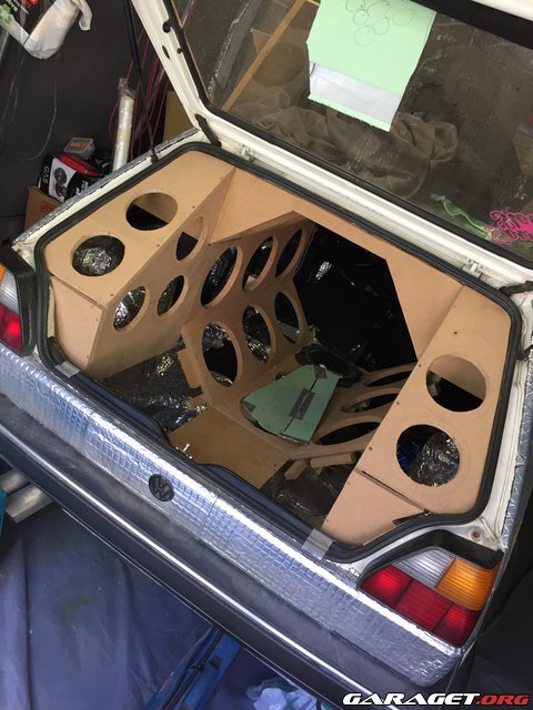

Stor vägg påbörjad som alla slutsteg ska sitta på!
Ja, basarna är riktade utåt bara nu roll
https://www1.garaget.org/gallery/images/163/162044/162044-761ba67e73b9248877e7a98dc9956116.jpg
Sen har man spacklat och slipat till allt i bagaget så de är redo att kläs smile
För på måndag ska det i förskaffas lim och mer tyg!
Ska få till väggen i bilen helt färdig för att kläs imorgon, sen kan jag inte göra mycket mer där förns slutstegen kommer hem smile
