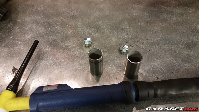

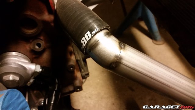

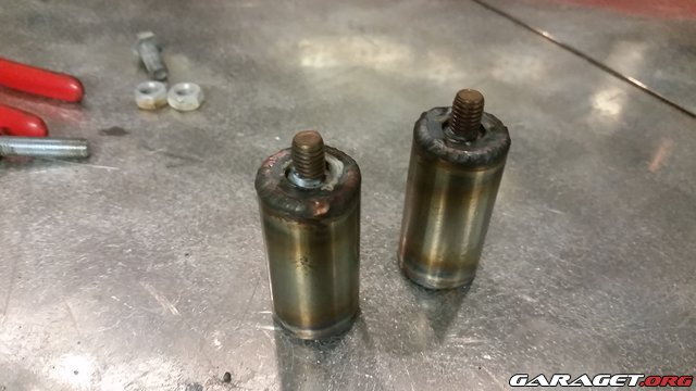

Denna gången blir det lite rostfritt som ska smältas ihop med svartstål.
Inget direkt storjobb...
Detta kommer bli förhöjningar åt en intercooler förövrigt
Då så, lite material
https://www1.garaget.org/gallery/images/110/109691/109691-1aeda1b25965c45675c0b6986a4a26a7.jpg
Nästa bulten
https://www1.garaget.org/gallery/images/110/109691/109691-89b9a42fe5bdcfae13ca587a7f535c22.jpg

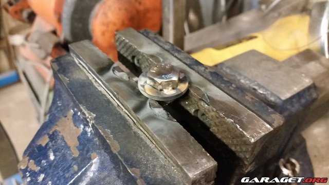

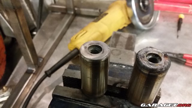

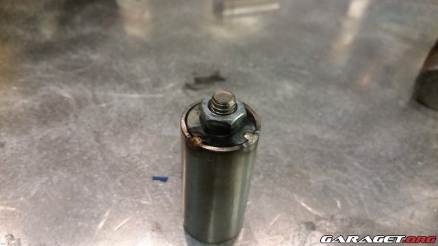

Och sen i röret, muttern lät jag sitta för jag har råkat ut för att wolframet varit skadat
så bågen hoppat bort på gängorna och skadat dom och det är INTE kul
https://www1.garaget.org/gallery/images/110/109691/109691-36ebb323e3d4ca22ae1e4356046e803d.jpg

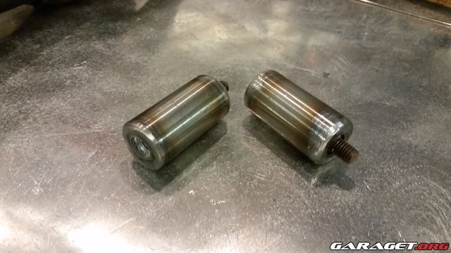

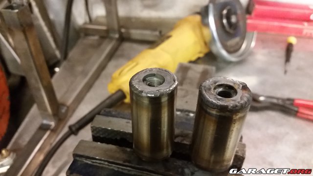

Muttern behöver också sitta fast i andra änden av röret
https://www1.garaget.org/gallery/images/110/109691/109691-fc9c9b37eea67ca04f0317a01df3f788.jpg

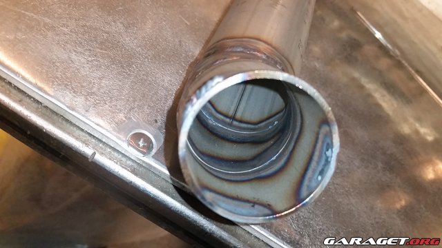

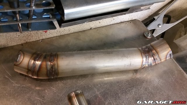

helsvetsning efter det
https://www1.garaget.org/gallery/images/110/109691/109691-53e959b26743797336161999c9d46986.jpg
Kört av den ena med lite stålborste vilken gjorde gott
https://www1.garaget.org/gallery/images/110/109691/109691-c197b04dd6a4c66baf2d98082a49a37a.jpg
Men där syntes det att svetsen va lite hög så de får rättas till
https://www1.garaget.org/gallery/images/110/109691/109691-f868c707702753e740d1bad9f6f5574c.jpg
Det gick ju fint

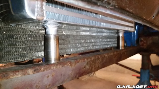

https://www1.garaget.org/gallery/images/110/109691/109691-4ee89c2aaa299cb44a4a2ec91e6b6218.jpg
Och en liten provmontering
https://www1.garaget.org/gallery/images/110/109691/109691-c48b5c0faf6d9cee630b124598ec6dd6.jpg
Ytterligare ett litet jobb som man kan bocka av.
Tills nästa gång....
//Peter

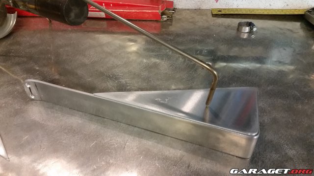

Jag va ute och körde för ett tag sen när jag hör ett *DONK* i varje kurva.
Lättar på bakluckan och hittar min brandsläckare som har lossnat.
Perfekt!
Ett ypperligt tillfälle att smälla igång TIG:en.
Så lite metall
https://www1.garaget.org/gallery/images/110/109691/109691-13675cb487c293ff4fca4223d25b5e29.jpg
Riggar upp
https://www1.garaget.org/gallery/images/110/109691/109691-3c14b9761290b243444cd36a0436871a.jpg

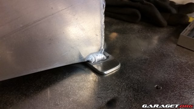

Förbannat också!
Nu kryper nybörjaren fram igen.
Som ni ser så blir det förorenat lite här och där.
Framför allt i slutet där det ser ut som jag fått hjärnblödning
https://www1.garaget.org/gallery/images/110/109691/109691-a3b037d7fc901f57059ec2e4d4874fc7.jpg
Och det blev inte bättre på andra sidan
https://www1.garaget.org/gallery/images/110/109691/109691-1f8e2ec73df8e4a883b9e9b148257a93.jpg
Det liksom kokar ut på sidorna och blir en bredd på svetsen som inte ser riktigt frisk ut.
Just denna ser inte så tokig ut
https://www1.garaget.org/gallery/images/110/109691/109691-c643f0fa596f202258583b41d5d816da.jpg
Som tur e så ska den gömmas i skuffen
https://www1.garaget.org/gallery/images/110/109691/109691-dd9be80dbda69447cd48fbd254e74b3d.jpg
Problemet löst!
Så vad va boven i dramat?
Några dagar innan hade jag bytt lamellrondell som tydligen inte gillar livet utan är ute för att förstöra för mig sad
Men jag slängde på en roterande stålborste på en borrmaskinoch sen va problemet borta.
Här kommer erfarenheten fram, förr hade jag kollat inställningarna på svetsen och lagt massa tid på det men eftersom bitar av svetsen såg rena och fina ut för det mesta så riktade jag in mig på mina rengöringsmetoder.

Denna gången med det nedre kylarröret.
Va lite dålig med att ta kort men såhär blev det i alla fall
Uppkapat och delvis näst
https://www1.garaget.org/gallery/images/110/109691/109691-d7a28ab8e5165d1a3926b28f4e4f26d8.jpg
Ju tajtare passform desto bättre, ligger inte helt framför varann men det är åtgärdat
https://www1.garaget.org/gallery/images/110/109691/109691-0cefe96a062d650da4cc3f107b051e3f.jpg
Provmontering
https://www1.garaget.org/gallery/images/110/109691/109691-7dbc530a189359c2d8ae5497a926b61e.jpg

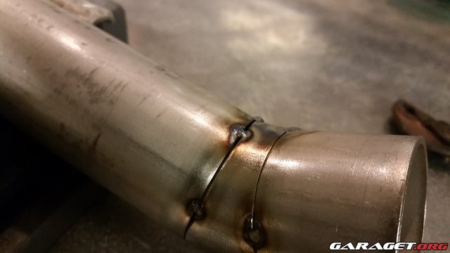

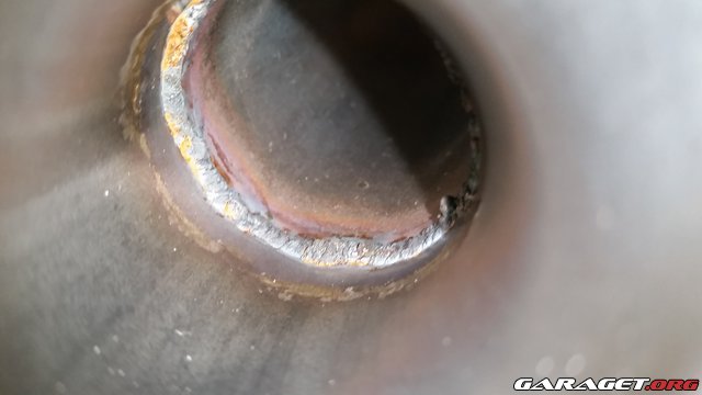

Såhär kan de se ut när man inte e uppmärksam, näste dåligt och började helsvetsa på andra sidan vilket gör att
om man inte punktat bra runtom så drar det sig.
Och RF drar sig mycket, på bilden har jag lagt en punkt för att det inte skulle bli värre.
https://www1.garaget.org/gallery/images/110/109691/109691-7d4d1aff9d5345df7759319f4977dd33.jpg
Detta är taget på det övre kylarröret.
För mycket genombränning vilket får putsas av senare
https://www1.garaget.org/gallery/images/110/109691/109691-8e90a88f25d5cf4f43dfdc1db406f980.jpg
Och detta på det nedre där jag lärt min läxa.
Och i mitt fall är det mindre tillsats och mindre värme
https://www1.garaget.org/gallery/images/110/109691/109691-42224de8f89c6143ca3a93194405d464.jpg
Vilket blir lite slarviga svetsar med för tjock tillsats så jag får skaffa tunnare
https://www1.garaget.org/gallery/images/110/109691/109691-e73b4aeaaec08a0a4472fb002e3a3e5c.jpg
Men det blev klart i alla fall
https://www1.garaget.org/gallery/images/110/109691/109691-fa33532d6c05c6fb55f4df679c9b6ed3.jpg
Min uppfattning är om man får bra passform på skarvarna så kör man så tunn tillsats man kan.
I mitt fall så hade det varit 1,0mm istället för 1,6mm.
Sen har jag fått för mig att om man lägger i lite för tjock tillsats i smältan så kyls den lite
och svetsen växer på höjden istället för att flyta ut.
Någon som har någon annan tanke?
//Peter

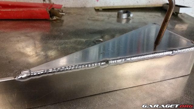

Hittade ett till litet svetsjobb på burken så jag kör det också......
Istället för att köpa en färdig silikonslang så svetsar jag en liten anslutning....
Här kan man se att gavlarna har bra med gods
https://www1.garaget.org/gallery/images/110/109691/109691-3e83061b185c0406baa2a648b8ea568a.jpg
https://www1.garaget.org/gallery/images/110/109691/109691-e4f24f9734f4a1bd68bbcc2344fede65.jpg
Sådär, det ser lite trevligare ut
https://www1.garaget.org/gallery/images/110/109691/109691-939697f4e98d9dbf645692ee253e863b.jpg
På med en liten distans och hänga på plats för att dubbelkolla placeringen
https://www1.garaget.org/gallery/images/110/109691/109691-8f706cedff89fc6eb611d9f4b76adfdc.jpg
På med en 90 graders böj och lite svets
https://www1.garaget.org/gallery/images/110/109691/109691-bb7e76fdf39287016924db69a8edd60f.jpg
Klappat och klart
https://www1.garaget.org/gallery/images/110/109691/109691-b31f86be0e4367a0b32003ef4f9fbd20.jpg

Ser bra ut, mycket bättre med fast AL-böj än silicon slang smile

Du när du kör rör eller bakrot, dvs oskyddad smälta måste du ha rotskyddsgas!
Duger med vanlig Argon om du ska hålla på hemma, det tråkiga är att om du inte kör med rotskyddsgas blir det korrosion även på rostfritt, kan även slå ut på den sida du svetsat ifrån och bli rött och med tiden hål.
"Yeah come on Affen and do the shake"
Att säga fel sak vid rätt tillfälle är lite som att säga rätt sak vid fel tillfälle.
116 Inlägg
23 september 2016
#180
Dr_No: ja det ser lite snyggare...
M123: Det låter inte bra...
Då tycker du att jag ska svetsa nya?
Jag visste faktiskt redan att oskyddad smälta kan rosta MEN med det sagt
så trodde jag i min enfald att glykolen skulle hålla det i schack.
Men då funkar det inte på det viset menar du?
Sen att köra rotgas har jag ingen utrustning till.
Men skulle man inte bara kunna köra ett T-kors och en kran för att grovjustera flödet?
Eller ska man rigga upp med riktiga mätare?
Jag tackar än en gång för din input!
