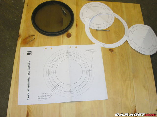

Gör ritning(eller läs medföljande). Fundera ut hur mycket du vill ha att plasta emot.. i mitt fall 1.5mm
http://www.garaget.org/gallery/archive/24381/206289_lky48o.jpg

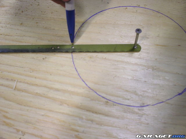

Bygg en mätsticka så att alla blir likadana och att det går fort att rita ut ringarna. Jag har använt ett gammalt uttjänt sågblad till bågfilen.
http://www.garaget.org/gallery/archive/24381/206290_guhmm2.jpg

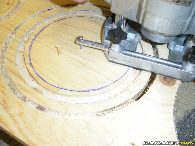

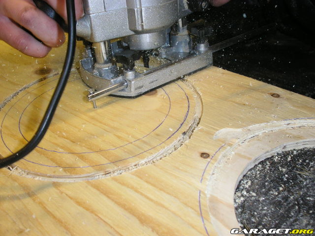

Fräs först ner "kanten" där högtalaren skall vara nersänkt i och sedan ytter kanten.
Jag fräste ner ca 7-8mm pga jag tyckte det var lagom.
http://www.garaget.org/gallery/archive/24381/206305_xjcna3.jpg

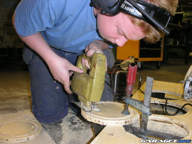

Sedan är det dax att såga ut mittendelen. Detta gjorde en kompis åt mig pga skit jobb smiletongue.. Tack moziz (kunde ej ta detta med fräsen pga att den är lite för stor men gick bra med sticksågen med.
http://www.garaget.org/gallery/archive/24381/206307_icgfwj.jpg

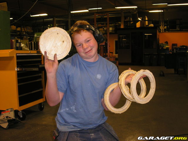

Nu va dem klara. Och min "söta" kompis visar stolt upp några av dem.
http://www.garaget.org/gallery/archive/24381/206309_7upu8t.jpg

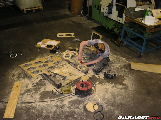

Även lite bygg bilder.
Denna baffel blev det lite fel på men snygg bild i alla fall
http://www.garaget.org/gallery/archive/24381/206316_l5h82h.jpg
Gäller att ha mycket plats när man är bra på att sprida ut sig.
http://www.garaget.org/gallery/archive/24381/206317_9vxzt8.jpg

Jag skulle dock föreslå ett annat material än plyfa.
Plyfa och spån är torra material som gärna suger åt sig av vätska, när man plastar orsakar således fukten att materialet växer okontrollerat beroende på mängden.
Det går såklart att slipa ner, men vill man slippa det bör man göra bafflarna i MDF som inte suger åt sig speciellt mycket.

Tänker du dig för när du plastar är det lungt, + använder aluminiumroller för att pressa ut luften ur polyestern så får du inte lika mycket kvar. Du kan också ta en pensel och ta bort ev. överflöd.
En annan sak jag råkat ut för på björkplyfa är att polyestern kliver in mellan lagren och pressar isär dem, materialet spricker. Har dock inte hänt alla gånger.
Ingen kan cykla på första försöket, man måste ju prova några gånger, nu har ni ju övat lite smile
Ett annat tips är att göra en ny bottenplatta till fräsen som ni skruvar fast skruv i som center-pigg. I materialet borrar ni med 5mm borr och fräsen roterar runt hålet.
På det sättet kan ni göra bafflar ända ner till 1", snyggt till diskanter m.m. smile
