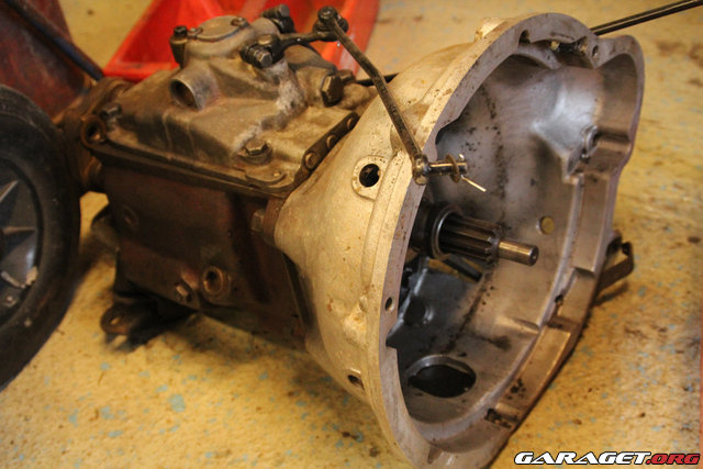

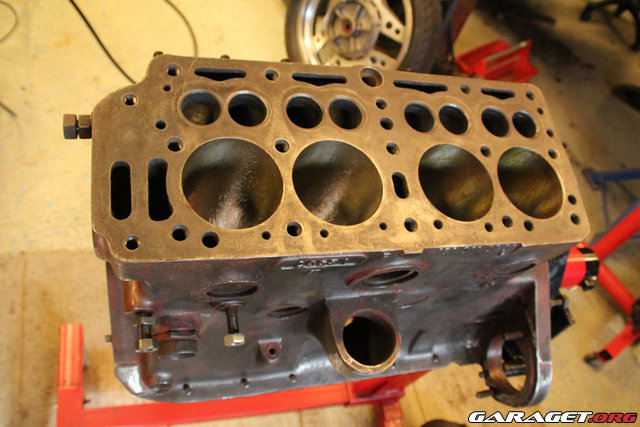

[/] Motorn ska renoveras.
[X] Växellådan ska renoveras.

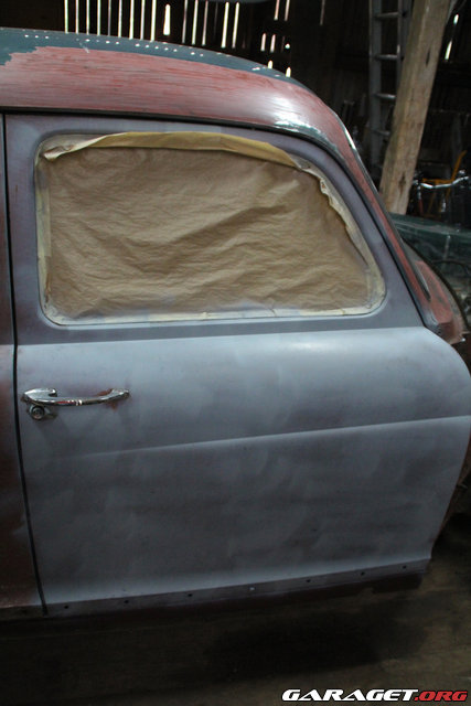

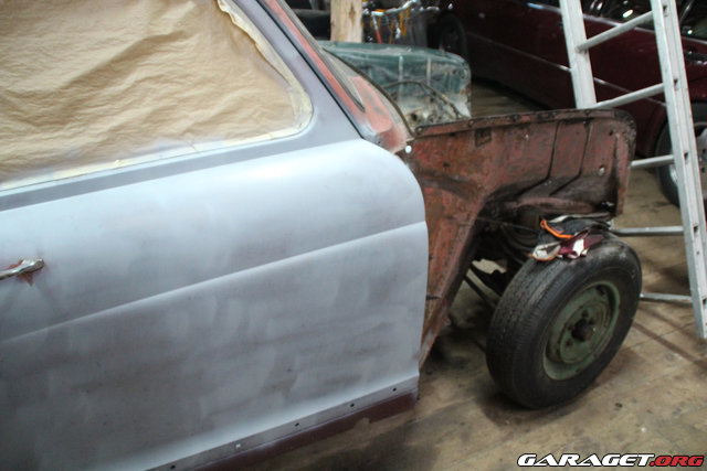

Skrapad slipad och skyddsgrundad höger framdörr:
https://www1.garaget.org/gallery/images/138/137994/137994-bcbc2a9a06a742f780ce9e09e2616cc1.jpg

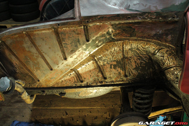

Renskrapad från rostskyddsmassa i högerhjulhus fram:
https://www1.garaget.org/gallery/images/138/137994/137994-3db0ff4d39539779f711d0111336ab6d.jpg

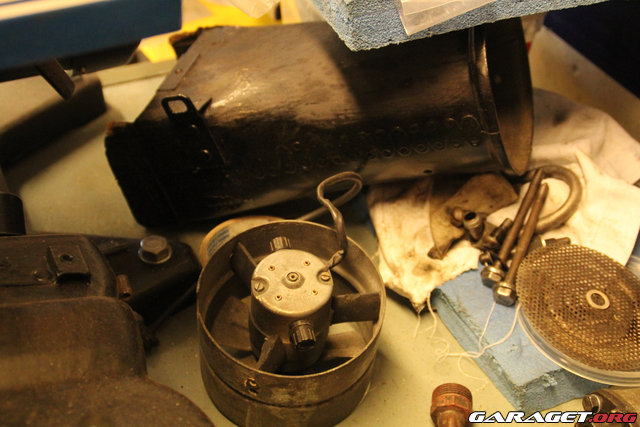

Lite avplockade saker:
https://www1.garaget.org/gallery/images/138/137994/137994-66d40643e825499e370cc049fe325afa.jpg

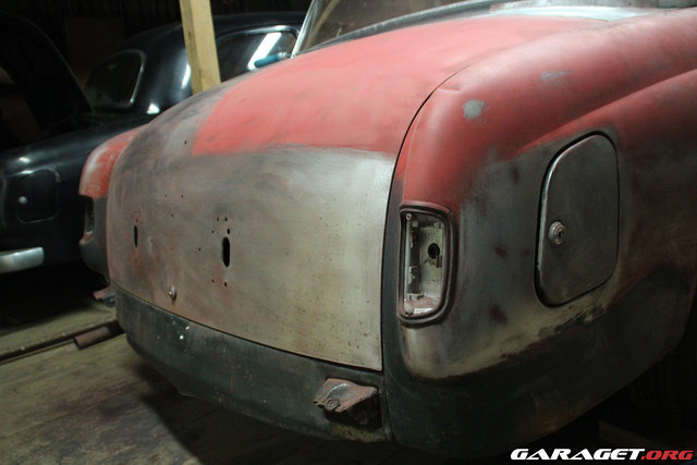

Delvis skrapad bakskärm och baklucka letar efter bulor och andra ålderstecken:
https://www1.garaget.org/gallery/images/138/137994/137994-be0f1d90224090d329c0116e512f3afe.jpg

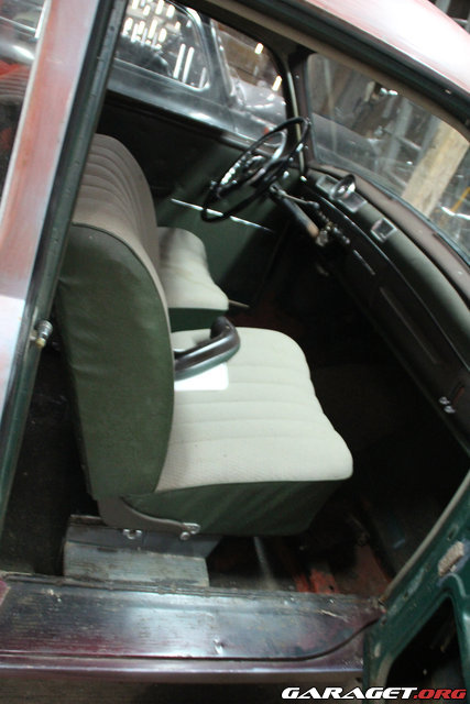

Inredning sett från främre passageraren:
https://www1.garaget.org/gallery/images/138/137994/137994-ddf0e04051cc2819133f4d5f0667f8fd.jpg

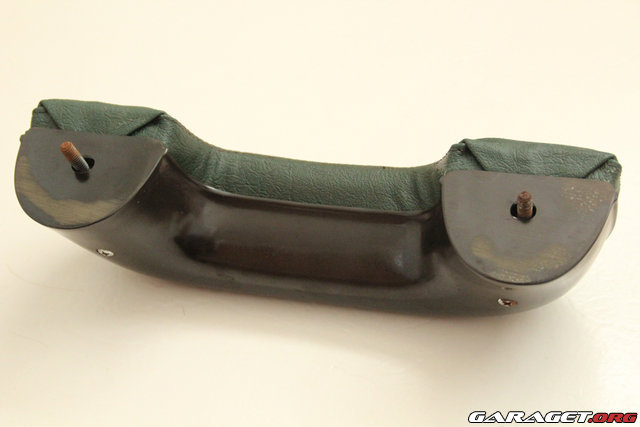

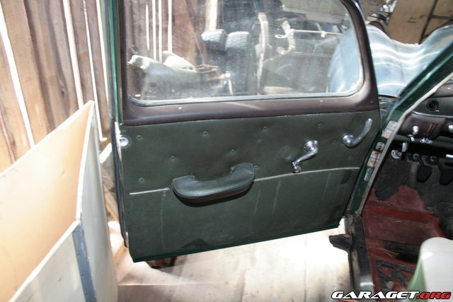

Tjaskigt dörrhandtag som skall fixas samt skrapad dörr:
https://www1.garaget.org/gallery/images/138/137994/137994-0c55aca4ddd949791aa9be8f9b57a5ad.jpg

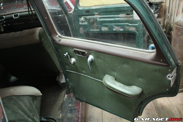

Inredning höger bakdörr:
https://www1.garaget.org/gallery/images/138/137994/137994-f31facdf20eda97d4ea480e19f580120.jpg

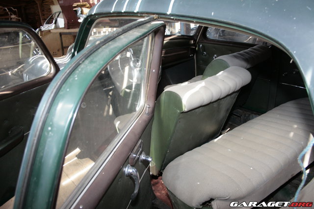

Inredning i bak, nerplockad soffa för att kolla efter rost:
https://www1.garaget.org/gallery/images/138/137994/137994-30030d8ccc3f464d55533967ac42da0f.jpg

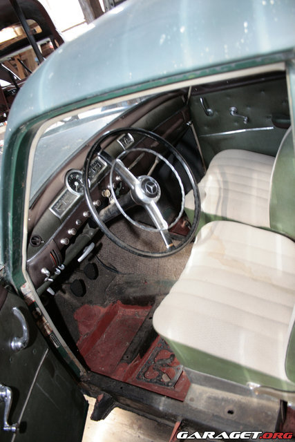

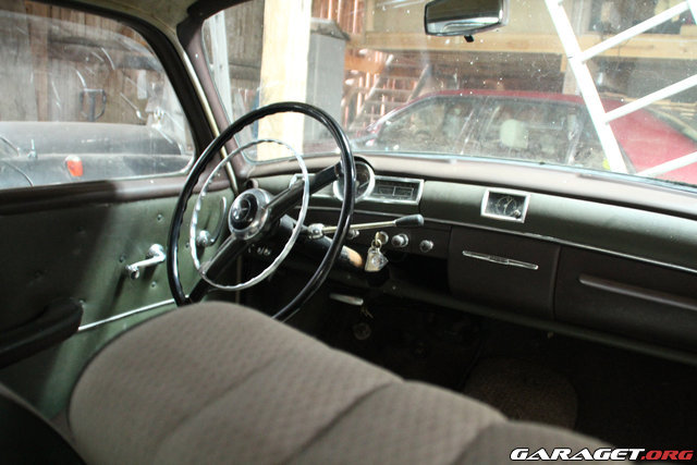

Förarvyn riktigt fin instrumentbräda:
https://www1.garaget.org/gallery/images/138/137994/137994-66cd89207b5d4d374c3b5d0a31c2c435.jpg

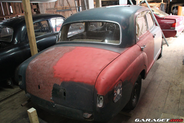

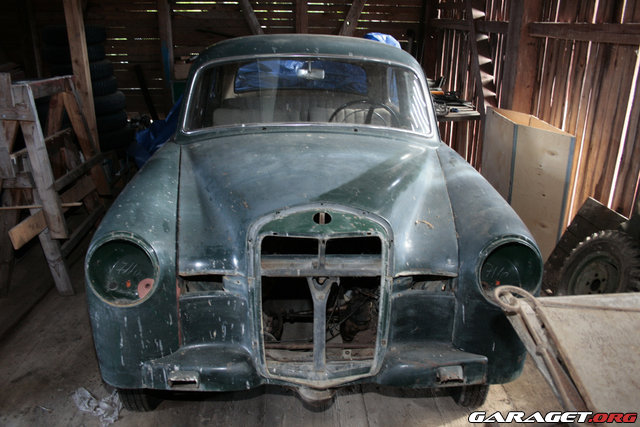

Hej då var det dags för en liten bild update på hur bilen såg ut i fyndskick, dvs. innan renoveringen.
Dock var motorn redan urplockad och lyktorna med för att fixas till, men så nära man kan komma smile
Tyvärr hittade jag inga bilder från motor renovering på min dator, så att sökandet efter dessa bilder får jag göra nästa gång jag kommer till landet smile

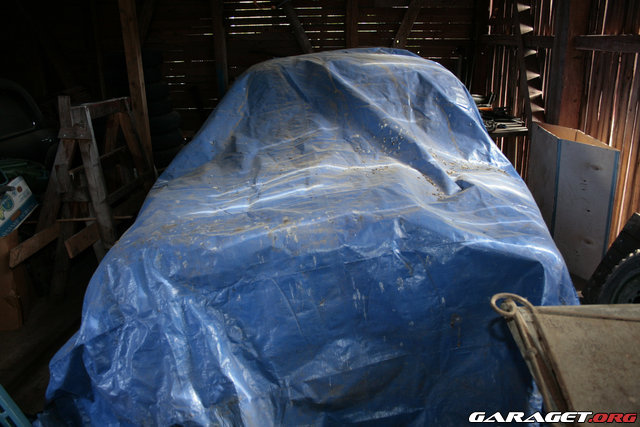

Ja vad kan dölja sig här under?
https://www1.garaget.org/gallery/images/138/137994/137994-29c60ba4acea2a6e0608b7f5c91929cc.jpg

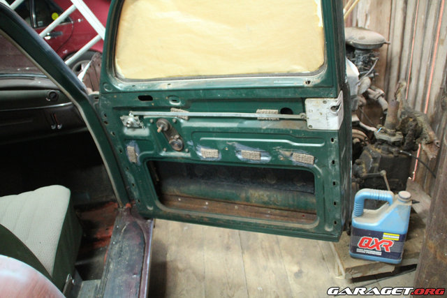

Förarens dörrsida, som synes behövs det putsas en del på detta:
https://www1.garaget.org/gallery/images/138/137994/137994-68f61abdb9bf6afb8ec85d1cc2d7abce.jpg

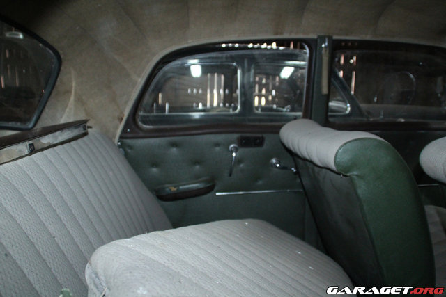

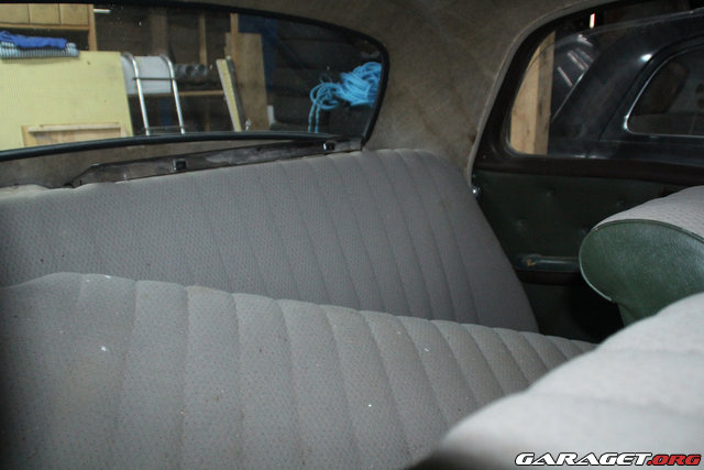

Baksätet löst för att fortsätta sökandet efter rost som knappt finns på denna bil, skönt som tur är cool
https://www1.garaget.org/gallery/images/138/137994/137994-b99de0dec5c89d22967c3a458fb3d229.jpg

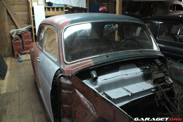

Som läget var då jag promenerade in i kallgaraget, fader min som rostgrundat (tills vidare ska slipas och epoxilackas/etsande grund).
https://www1.garaget.org/gallery/images/138/137994/137994-fb954a5d04a58d57a9b1363160b97c93.jpg

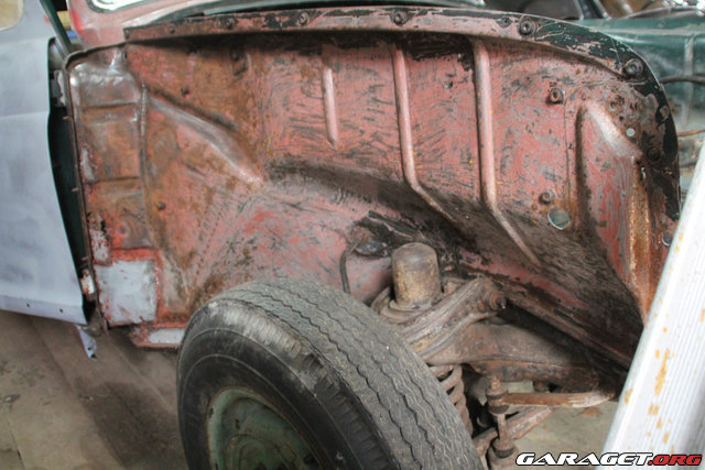

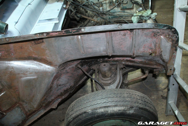

Högerhjulhus fram som är renskrapat från underredsmassa och kikandes efter rost:
https://www1.garaget.org/gallery/images/138/137994/137994-d3c0f5a73f9db9197ae605b24a55e2f3.jpg

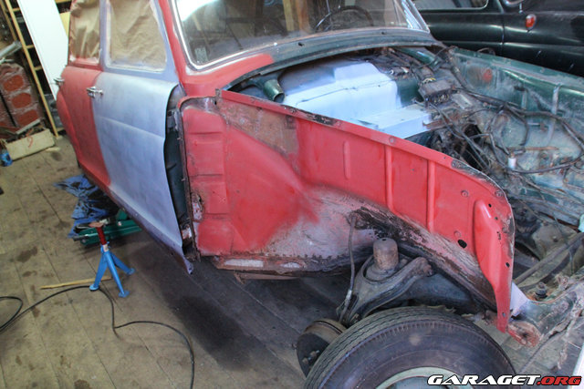

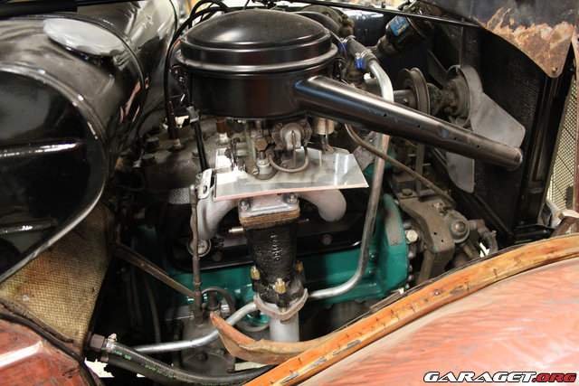

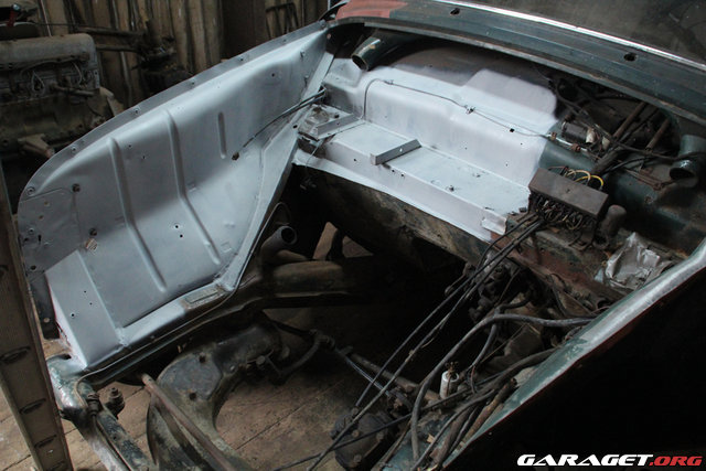

Motorrymmet som är blankslipat och skyddsgrundat smile elen skall rivas ur och styrstång m.m sedan slipas och blästras till:
https://www1.garaget.org/gallery/images/138/137994/137994-88eb338b07e18b44c804638a0149c873.jpg

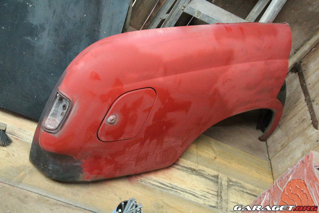

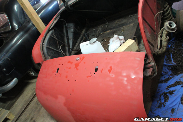

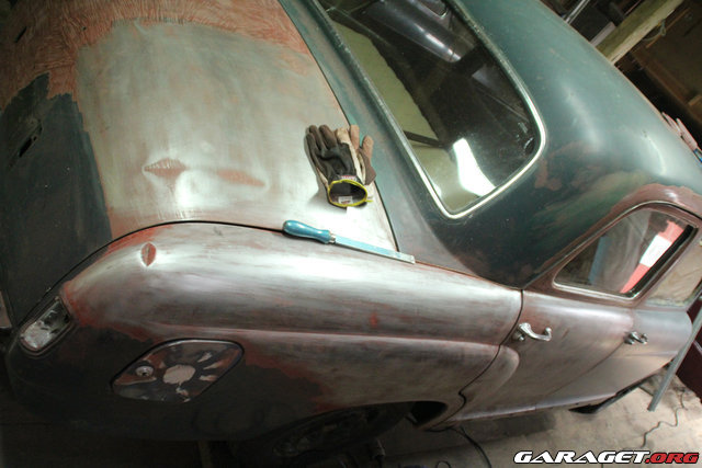

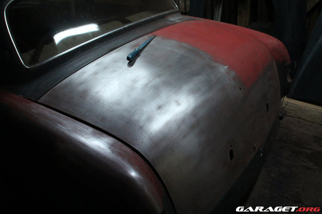

Färdig slipad bagagelucka och mera slipning på höger bakskärm:
https://www1.garaget.org/gallery/images/138/137994/137994-b0f20ba344b5daa5e7b5566022d7df6b.jpg

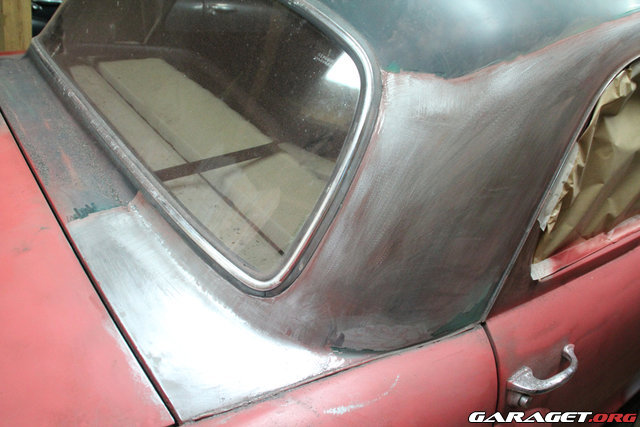

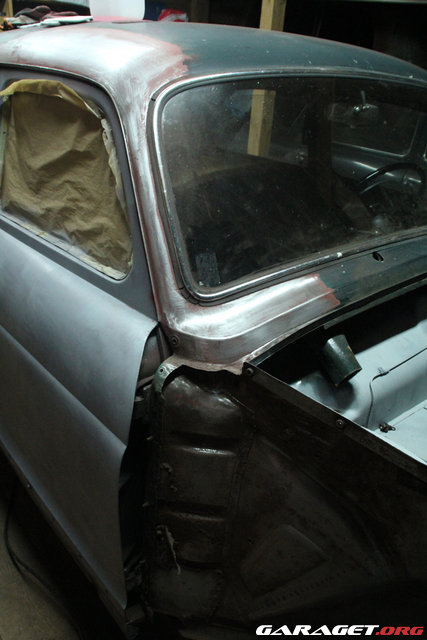

Påbörjad slipning utav tak och höger bakstolpe ser även tennspackling från fabrik nere vid skärmkanten:
https://www1.garaget.org/gallery/images/138/137994/137994-53374e78bff82584a166164d19526c79.jpg

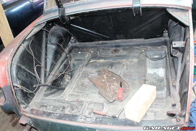

En till bild på bagaget och vänster bakskärm påbörjad slipning och skrapning:
https://www1.garaget.org/gallery/images/138/137994/137994-5f2a747198569d2c590a9dd33bbda5d2.jpg

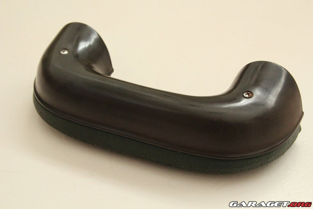

Smutsigt dörrhandtag från HF dörr:
https://www1.garaget.org/gallery/images/138/137994/137994-ea96440142e823ca7bbd439db82f7019.jpg
En till bild påt:
https://www1.garaget.org/gallery/images/138/137994/137994-65477740a082950b483b3bf3d5183825.jpg
Efter rengöring såklart! Blev nöjd smile
https://www1.garaget.org/gallery/images/138/137994/137994-8bc6962aa4e84c68bc2aefc9550b576f.jpg

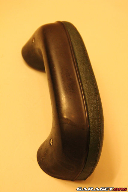

Blank bakelit:
https://www1.garaget.org/gallery/images/138/137994/137994-30f09a1cb466bfe90bcaea9ba8fc4911.jpg

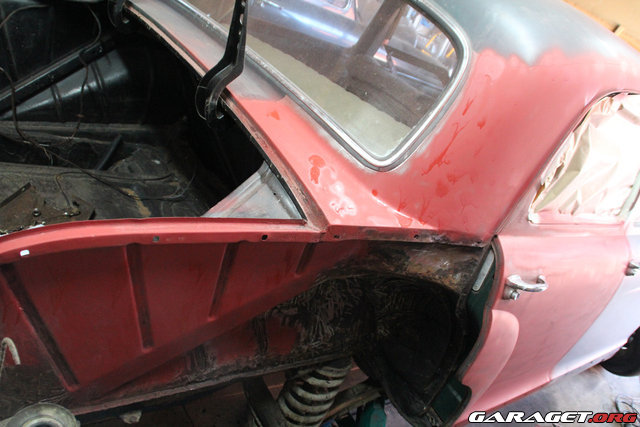

Bagaget utan lucka med den trasiga innerskärmen som ska lagas:
https://www1.garaget.org/gallery/images/138/137994/137994-949b7db36f587ceca08a382091c2d61c.jpg

Lyft av bakskärmen som nu är 95% färdigslipad och skyddsgrundad för att skrapa underredsmassa:
https://www1.garaget.org/gallery/images/138/137994/137994-8768e4c44b78d0a765bf2f1d55610ec1.jpg

Bakskärmen också smile
https://www1.garaget.org/gallery/images/138/137994/137994-22677d089bf67d06c5f52eecf32a2f97.jpg

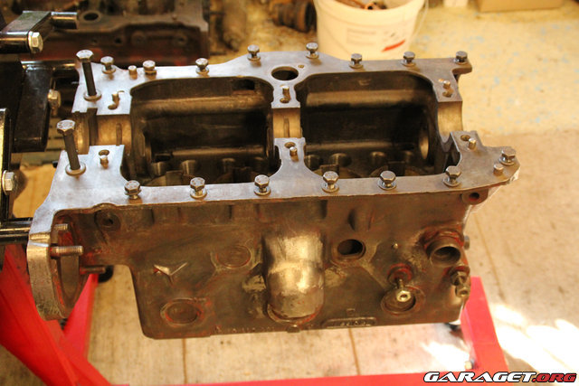

Blocket som är renslipat honat och upppiffat, ska fräsas lite ventilsäten och nya styrare osv. Har nya ramlager liggandes smile
https://www1.garaget.org/gallery/images/138/137994/137994-218bff453a9581cdcccdd343d1bb7c82.jpg
https://www1.garaget.org/gallery/images/138/137994/137994-33c66aabce9b54b645268ff7addb41ac.jpg

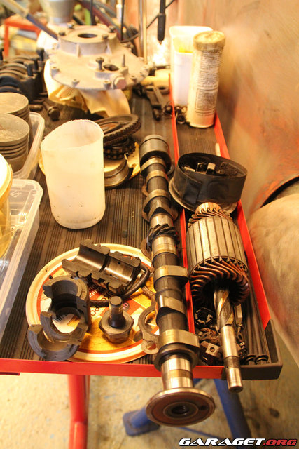

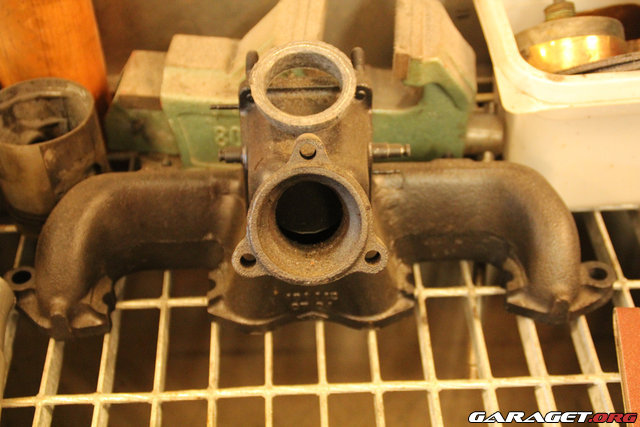

Lite rengjorda motordetaljer färdiga för iplockning:
https://www1.garaget.org/gallery/images/138/137994/137994-0695f514141d84707ee039ed230165fc.jpg
https://www1.garaget.org/gallery/images/138/137994/137994-ed894a7c77b0ba03c4d7de393a8c31d9.jpg

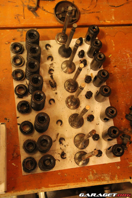

Slitna ventiler som vissa eller alla kommer att bytas, fjädrar och annat godis:
https://www1.garaget.org/gallery/images/138/137994/137994-dbe10a1dc2387ef88ca9778a1273a8b4.jpg

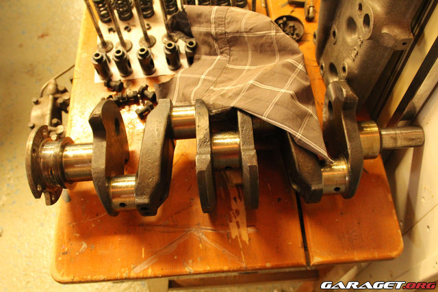

Den färdiga veven som är slipad och har nya lager liggandes:
https://www1.garaget.org/gallery/images/138/137994/137994-93b57af0e05c6adf36b3154c0cabebe9.jpg

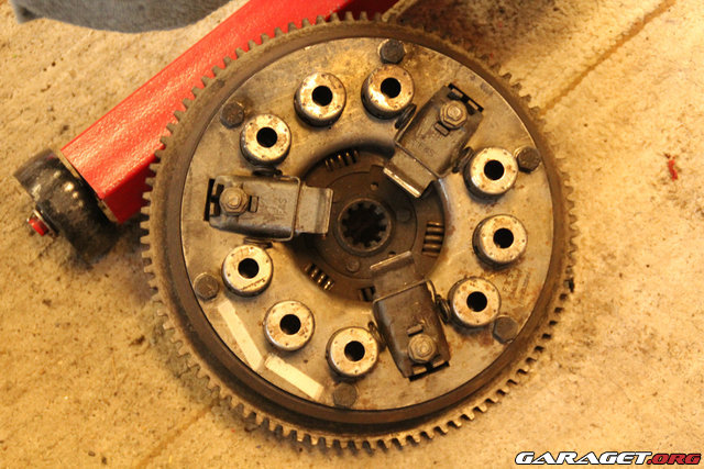

En iordning gjord koppling smile mycket material kvar på denna och allmänt fin, ska putsas lite bara:
https://www1.garaget.org/gallery/images/138/137994/137994-f5e4c20ed9a2148775f7428d218c17f2.jpg
Den lilla fyrväxlade lådan som är färdigrenoverad, ska ev lackeras smile
https://www1.garaget.org/gallery/images/138/137994/137994-06226c5b0e6c6b2b563dba3a15edc5ab.jpg

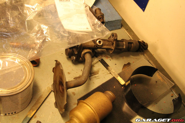

Renoverad oljepump ska bara mäta sugförmåga och glapp så är den färdig för klar hyllan:
https://www1.garaget.org/gallery/images/138/137994/137994-438761377c706917ba852cb77a86e62d.jpg
Pappkanalen för kupén, sista delen som ska renoveras annars är alla 6 delar färdiga för montering, dock konstiga fläktar på den, icke original måntro? 12V står det på dem, fast det är 6V bil.. Fast det är aldrig isärmonterat tidigare? neutral
https://www1.garaget.org/gallery/images/138/137994/137994-ecc29ea69e86f68da6357fe16e53e8d2.jpg

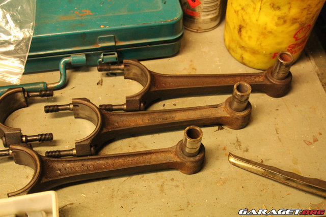

Vevslängar under kontroll:
https://www1.garaget.org/gallery/images/138/137994/137994-5135dd6a05c100e8b7c31e37c4df75c3.jpg

Hur mår inredningen i bilen?
Jo den är väldigt fräsch finns lite rost här och där i skumma skarvar samt att jag hittade en del "finska lapptäcken" som skall bytas ut, men mycket mindre än man kan vänta sig av en nästan 60 år gammal bil cool
Inredningen mår kalasbra faktiskt (lite fuktig men torrboll påväg in),
ingen rost på skenorna eller på soffbalken,
heller ingen rost inuti bilen på golv konstig nog på rattstången lol ,
under så har den alltid varit behandlad så förväntar mig kanske 4st 10x5cm rosthål som mest. smile
Men som det såg ut i hjulhusen (hittills) så är det nog bara ytrost, finns inget spår av genomrostning i golv eller balkar, men "tip-girl" får nog jobba senare i vår för att skrapa, så då dyker det nog upp lite rost neutral

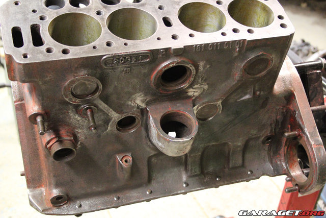

Blocket som används kommer ifrån en 170Va 1951 årsmodell och kommer att lackeras i original röd färg (original för 180 -54) på 170Va och 170S så är blocket grönt som original smile
[img]https://www1.garaget.org/gallery/images/138/137994/137994-2073714026a0ac9c6db38794fdb61be2.jpg

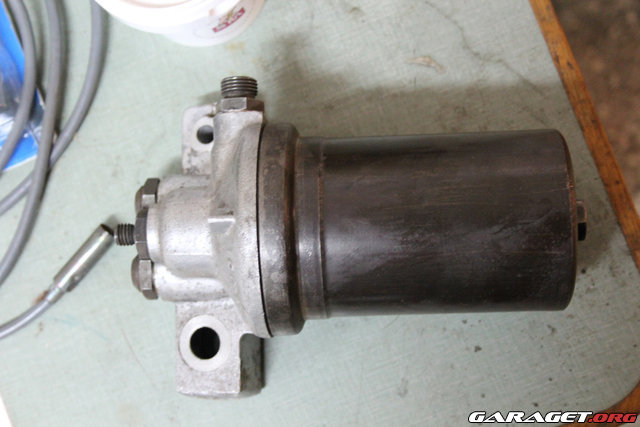

Den renoverade oljefiltershållaren med anslutningar:
https://www1.garaget.org/gallery/images/138/137994/137994-cb3ec7549aea3bdd6661bc143c8b1b4a.jpg
Och även testat på plats:
https://www1.garaget.org/gallery/images/138/137994/137994-0776ef932af59bddcb3d7aaa94b90138.jpg

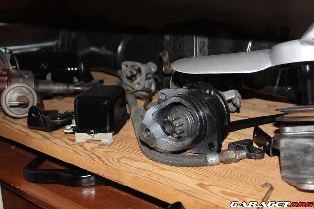

Färdig hyllan med lite godis, har ett par hyllor till dock ej på bild. Innehåller:
Längst till vänster börjar vi:
Generator, fördelaren (som förövrigt är köpt nyanvänd 1966, blev fel när pappa skulle köpa en till sin 220S så han sparade den) smile
Längst bak: Pappkanalerna för kupéluften 3 av 4 delar färdiga med "rätt" 6V fläktar (org satt 12V..)
Framför det: renoverad bränslepump, relä, diverse fästen
Mitten höger:[/b] Förgasare skymtar man bakom, startmotor drivningen (letar en motor för den har 2st defekta om någon har en säg till!) Längst till höger: Ny vattenpump med tillhörande "proppeller".

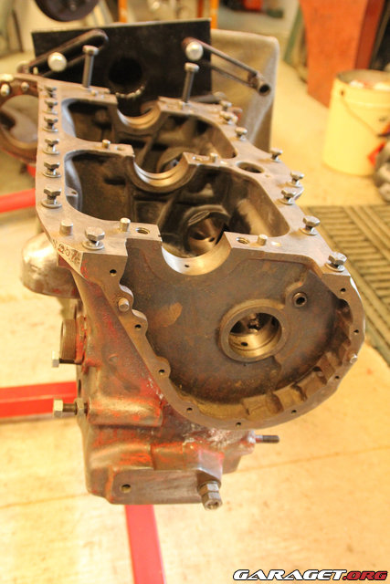

https://www1.garaget.org/gallery/images/138/137994/137994-df72252e0f8d4fa9a843359ee6cdb287.jpg
En liten bild på 170Va:ns nyrenoverade rova så får ni en bild på hur det på ett ungefär kommer att se ut:

Roligt projekt! Älskar dessa gamla mercor. Hur ser den ut under, tänkte rostmässigt osv?
Carlén
10 maj 2012 · 1 801 Inlägg
Mycket trevligt projekt, skall givetvis följas.
gancA Alfista
10 maj 2012 · 438 Inlägg
Jo de är fina allt smile
Rostskyddbehandlad sedan ny, samt gått om jag minns rätt ca 8700 mil. Rost finns inte att tala om under bilen vad jag sett. Den har ju smitit undan saltvägar då den ställdes av 1976-78 däromkring pga. vad jag tror var en brusten bakfjäder/stötdämpare.
Men den ska i vaggan i sommar och skrapas samt kollas noggrannare smile
