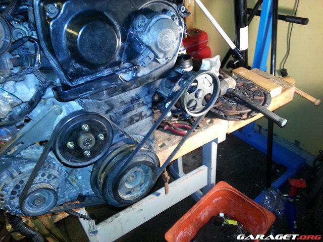

[X] Byta koppling

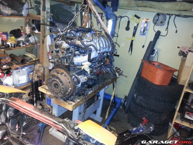

Det började med att jag köpte en rätt strippad kaross som tidigare var tänkt som driftingbygge:
https://www1.garaget.org/gallery/images/169/168648/168648-517931a4e776bba40b68e107fe6b204b.jpg
(gammal bild, från förra ägaren)

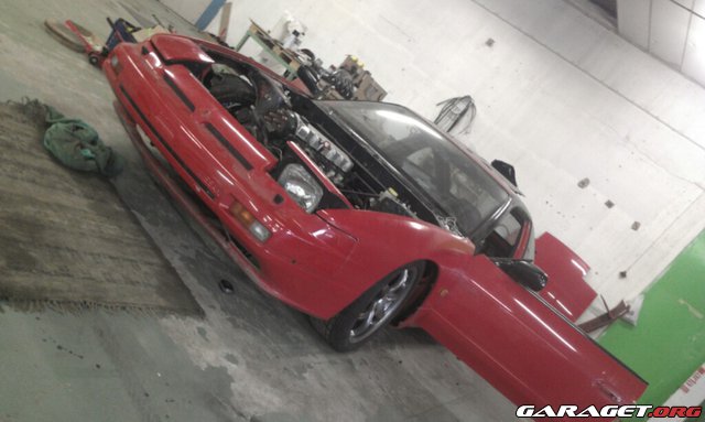

men insåg rätt snabbt att det var lite mycket att göra på den, så jag fick tag i en annan kaross som i princip var helt komplett:
https://www1.garaget.org/gallery/images/169/168648/168648-8edc9481ce6c5dbdca5d156ccd28ba40.jpg
Färgen ska givetvis åtgärdas!

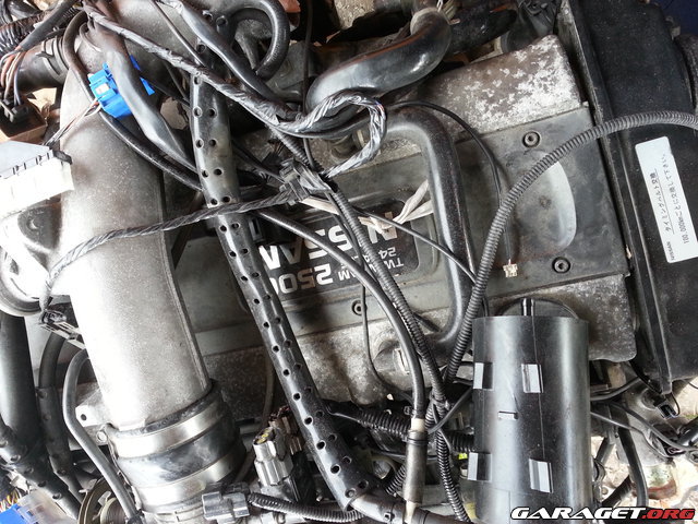

På bilden "ser" ni även att motorn står, under plasten.

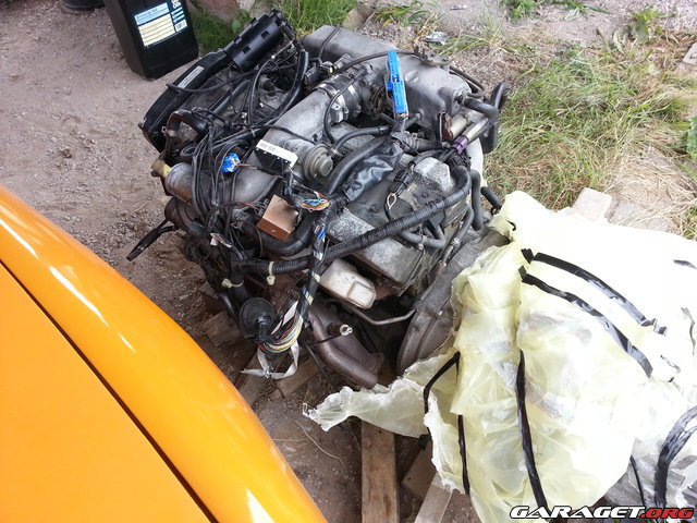

Fick tag i den från skroten, komplett med kardan, ic, styrbox osv. Dock ej växellåda.
Men låda fick jag tag på och den hämtades faktiskt samtidigt som karossen, så den ligger och väntar i skuffen:
https://www1.garaget.org/gallery/images/169/168648/168648-f7d76d6412d8106caf1fa2dc3ba50048.jpg

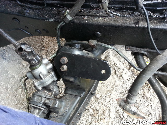

Sen inhandades konverteringsfästen från en på nogs, underlättar en hel del.
Sen tog jag ett par orginalkuddar och fyllde dem med sikaflex för att göra dem hårdare, ska enl uppgifter funka rätt bra!
Så nu fanns i princip det mesta för att peta i motorn.

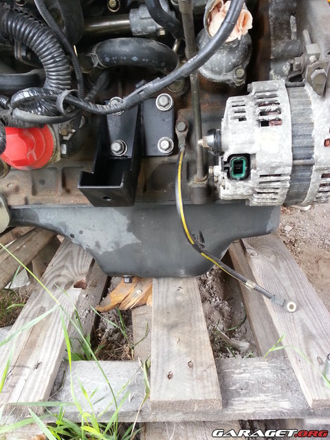

Så, here we go, konvertetingsfästen:
https://www1.garaget.org/gallery/images/169/168648/168648-d6772fab83831a52f67da4c4626ee23e.jpg
Fästen på balken, köpte givetvis rostfria bultar sen:
https://www1.garaget.org/gallery/images/169/168648/168648-7eb2d25771e1fdb5f5add958030360e0.jpg
Enda som behövdes va att borra ett hål här(liksom innuti):
https://www1.garaget.org/gallery/images/169/168648/168648-fc7bb8569b58ed90714fd10d7047e4e5.jpg

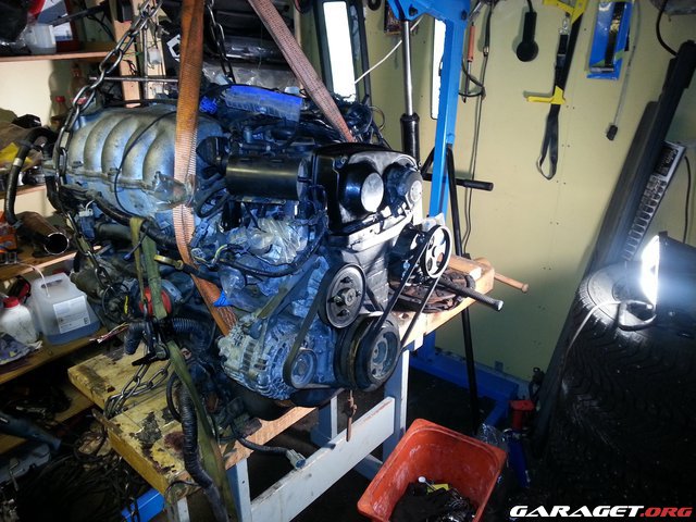

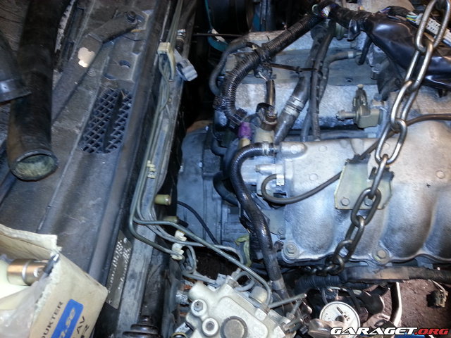

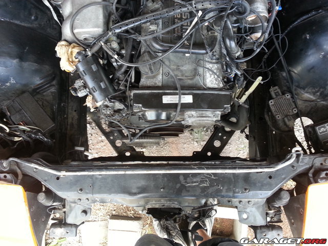

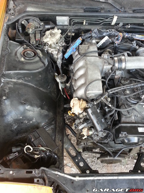

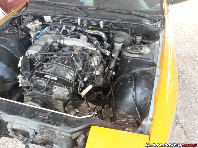

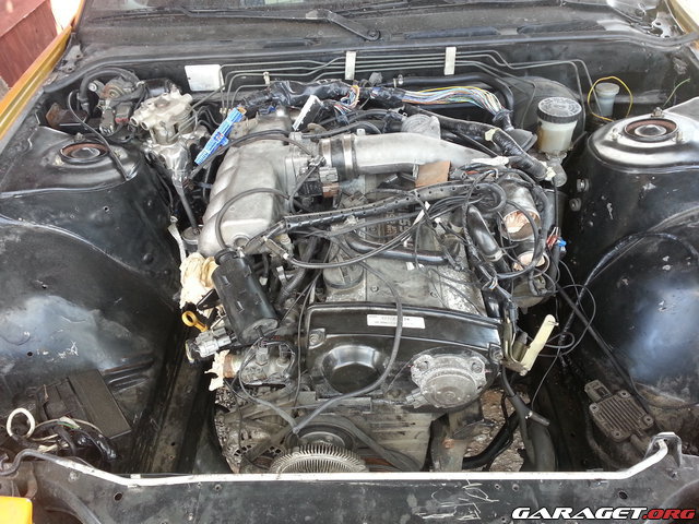

Lite bilder på motorn, växellådan är ditsatt:
https://www1.garaget.org/gallery/images/169/168648/168648-b7f6a2ac58a1291b7027e8c1afbae9b6.jpg
https://www1.garaget.org/gallery/images/169/168648/168648-9355dbd230b146b39e873da2c3805c79.jpg

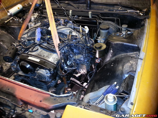

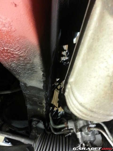

och givetvis satt det en screampipe... denna tog i rattstången sen... :
https://www1.garaget.org/gallery/images/169/168648/168648-569587802d187a0299951b815b11a059.jpg
Efter en jä*la massa svordommar fick vi dit den iaf!:
https://www1.garaget.org/gallery/images/169/168648/168648-17a9066eebea029ad4066a9e07172911.jpg

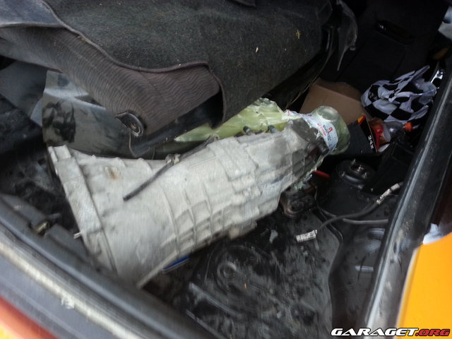

Upptäckte dock att den satt snett, centreringen av lådan var åt skogen. Trötta som vi var, gav vi upp för dagen.
Värt att tilläga var att det var 30 grader och inte fan stod bilen i skugga...
Tillbaka efter en natts sömn med lite utvilade hjärnceller, det var då jag insåg att det var dp som tog i rattstången, tog bort den och satte kapen i den, efetr att ha tagit bort 1/3 av screampipen så fick den plats. Dock bara med ca 1cm marginal till själva dp men det får duga?
nu kunde man gunga på lådan och dra den till sin rätta position, dock så stannade den inte där av sig själv. Alltså sitter den fortfarande en aning snett.
För att göra en lång historia kort, så är tydligen bultarna i ena orginalkudden lite förskjutna så efetr att jag borrat om ena fästet satt den perfekt!
https://www1.garaget.org/gallery/images/169/168648/168648-7fc962ca753d96c12fc55aeffb3ee2a3.jpg
https://www1.garaget.org/gallery/images/169/168648/168648-3e83d167f8bce83a5e9900d71110e868.jpg
https://www1.garaget.org/gallery/images/169/168648/168648-a65cd37ef8e55294b75625217eea0302.jpg
https://www1.garaget.org/gallery/images/169/168648/168648-0ad6d7404a400ffdf822c0409a364c67.jpg
(lite osäker på vilka kort som var innan/efter)

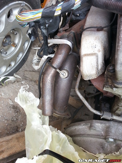

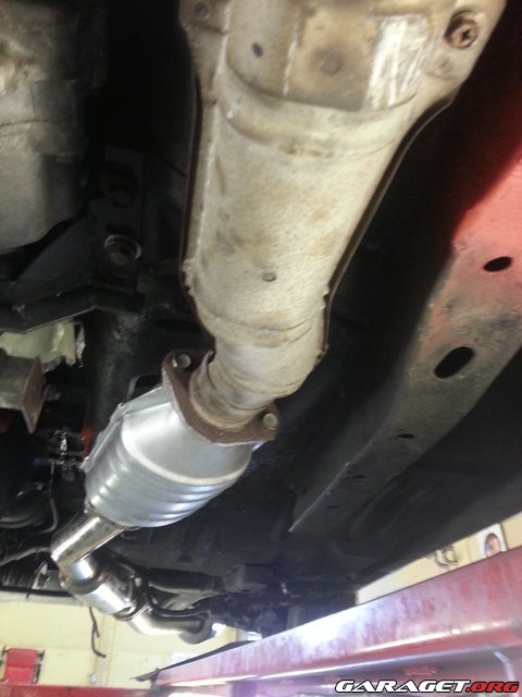

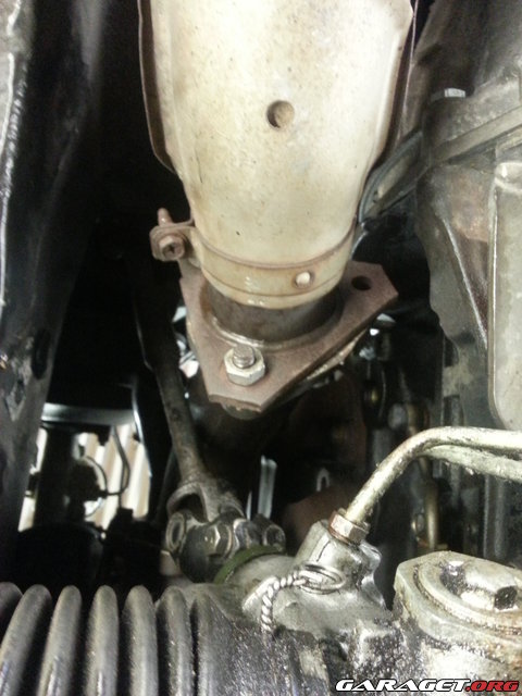

Och så lite om avgasbygget, till att börja med köpte jag ett komplett avgassystem, 3" till s13.
Sen fick jag ju med en dp och frontpipe till motorn.
När jag inspekterade mitt s13 avgassystem upptäckte jag dock att det som säljaren utgav för att vara en racecat visade sig vara en ljuddämpare, mindre roligt.
Men jag fick tag i en katt från s14a, 2,5" hyffsat billigt.
Sen köpte jag flexrör och muffar osv och förväntade mig en hel del kapanade och svtesande.
Dock hade man ju lite flyt och frontpipen från rb passade utmärkt, katten likaså och på det gick det iprincip bara att sätta på s13 systemet bakom! Fick böja om fästena till avgasupphängningen lite.
så detta lär duga för besiktning iaf smile
så lite bilder på det, dp och fp från rb:
https://www1.garaget.org/gallery/images/169/168648/168648-aec86728a21ea2e6faabb2d51283e74d.jpg
Som ni ser är det inte speciellt mkt marginal till rattstången, men får duga tror jag. Ska köpa en org dp, inte värt att besiktiga med screampipe... Har man lite tur kanske den sitter lite längre ifrån, annars kanske man får göra en liten bula.
fp ligger fint, och katten fick lite färg:
https://www1.garaget.org/gallery/images/169/168648/168648-75ec640ed4073ade31c718076a512984.jpg
https://www1.garaget.org/gallery/images/169/168648/168648-25c8a6546bfe4918b2da84da39b04735.jpg

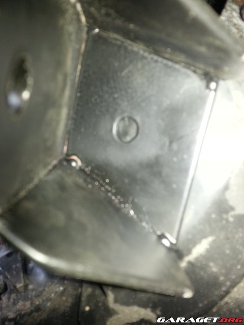

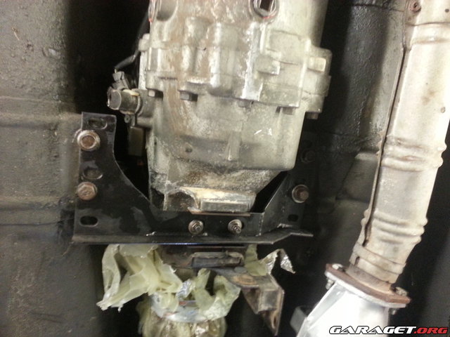

Ett litet kort på fäste till lådan:
https://www1.garaget.org/gallery/images/169/168648/168648-e61dd51d104c7cc428e702b756a6793e.jpg
bra centrering blev det med:
https://www1.garaget.org/gallery/images/169/168648/168648-fd93695c1725c8558adedebdf46d687b.jpg
Och jag lär väl påstå at det ligger rätt bra i höjd med, eller vad säger ni?
https://www1.garaget.org/gallery/images/169/168648/168648-0522f6ea2dacfd89ad7a327305c42888.jpg
https://www1.garaget.org/gallery/images/169/168648/168648-6533d81d69b9c24a78d22c66ca4954bd.jpg

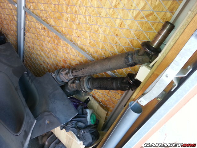

Kardanen passar inte, lite dålig bild men, skyline kardanen är iaf längre.
https://www1.garaget.org/gallery/images/169/168648/168648-ce6b78d08c309908b753937a2cb5e520.jpg
Så det man får göra är att pressa ur yoken ur korset och pressa på det på s13 kardanen. Kommer dit lite senare så då får du se! wink Alternativet är att beställa en konverteringskardan från usa för typ 2,5k, får göra det om det skiter sig haha
ang reggning så tror jag att jag hoppar det för tillfället, många som kör med skylinemotor i s13 och dom märker inget, min är dessutom import så papprena är lite luddiga wink
Men skulle det bli nått så reggar jag den då smile
Och ja, fixa volvon sen får du fan skaffa s13 igen! wink
edit:
Går givetvis att kapa och svetsa ihop kardanen också eftersom dom är samma tjocklek, glömde säga det-

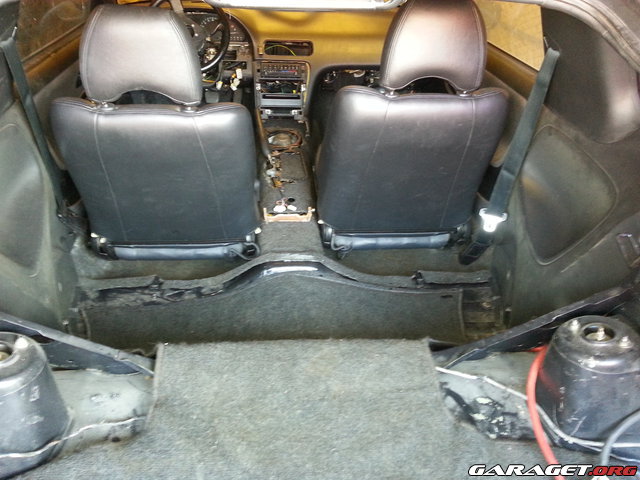

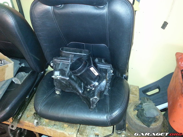

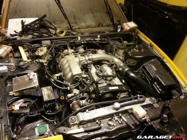

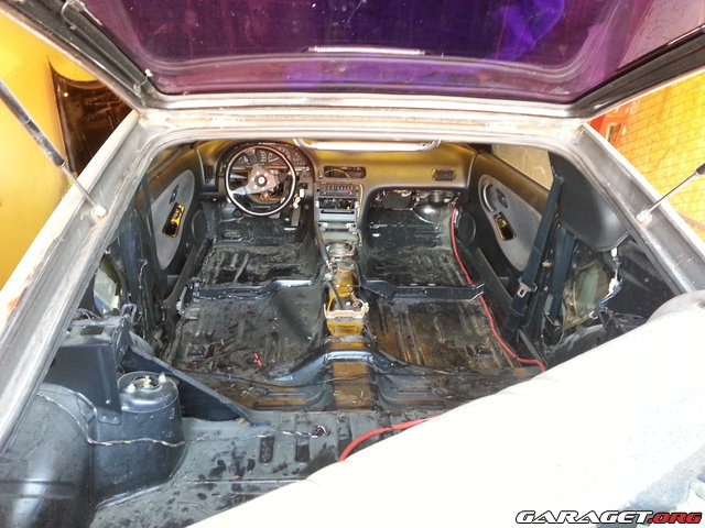

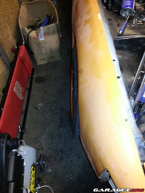

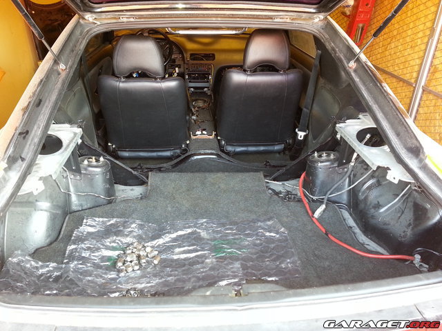

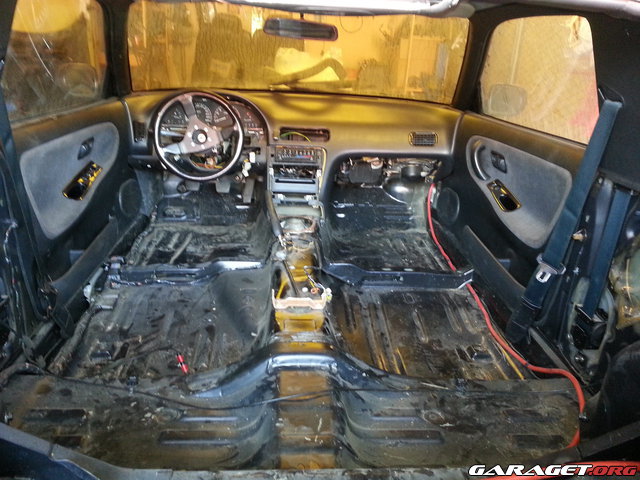

Nu har bilen flyttats till mitt lilla garage, så steg ett var att få lite mer plats, så ut med de gamla stolarna och in med ett par snygga s14 stolar! smile
På bilden ser ni även en org luftburk samt lmm som inhandlats:
https://www1.garaget.org/gallery/images/169/168648/168648-35165b882297d1ad7a1824e20680c57f.jpg
så här fint var det innan:
https://www1.garaget.org/gallery/images/169/168648/168648-f3acf1ca8c50340d24f0b9d7de68ce25.jpg
För övrigt så fanns inget mätarhus i denna bilen så jag tog det från den andra bilen. Det stod dock på 2000 mil mindre än förra bes på denna karossen... Så det skruvades isär och skruvades framåt så det skulle matcha smile
(Tog en jävla tid, inget jag rekommenderar, sitta å snurra på ett kugghjul, tror de blev 200 000 varv -.-)
Så här kommer lite bilder på processen:
https://www1.garaget.org/gallery/images/169/168648/168648-09a762867dadc127c5ad3c6c706bcb64.jpg
https://www1.garaget.org/gallery/images/169/168648/168648-575b896418b3c3d7424d69057eb491e4.jpg

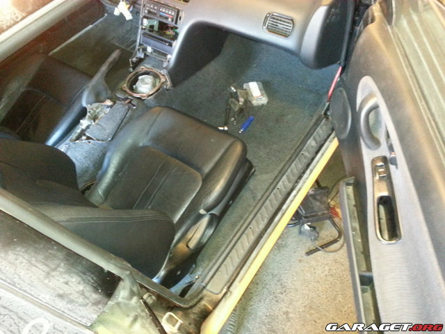

Sådär, stolar, golvmatta och bagagematta i, ni kan ju notera att även plastsidorna är på plats:
https://www1.garaget.org/gallery/images/169/168648/168648-1c06971809c793a837cc3e9885a48f66.jpg
https://www1.garaget.org/gallery/images/169/168648/168648-faba03a3b368338f25de1c423e179642.jpg
https://www1.garaget.org/gallery/images/169/168648/168648-7f01db6b794b7b4d55a3afbd3327ba74.jpg
https://www1.garaget.org/gallery/images/169/168648/168648-306e45bd7d82ab18c0aab47b94360baf.jpg

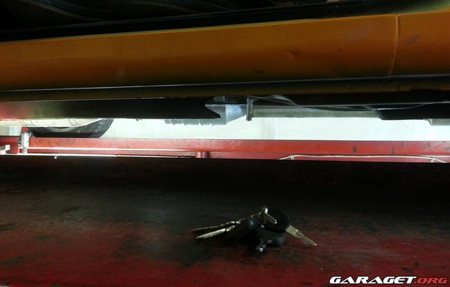

Och ett kort på centreringen av lådan:
https://www1.garaget.org/gallery/images/169/168648/168648-905e2b13c81ca6409601169a4e1dfdb7.jpg
Det går att få bak den 1+ centimeter till men då kan man inte ha org kuddar, startmottorn tar i torpeden/tunneln. så jag kör nog såhär.
Alltså går det att få bak den lite till om man har tunnare kuddar eller om man helt enkelt bankar in tunneln/torpeden.

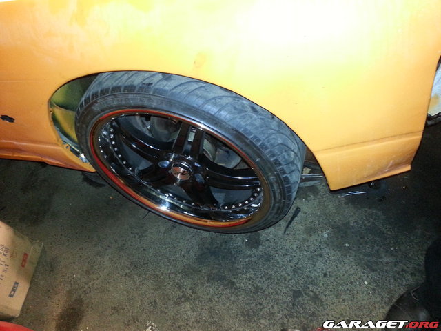

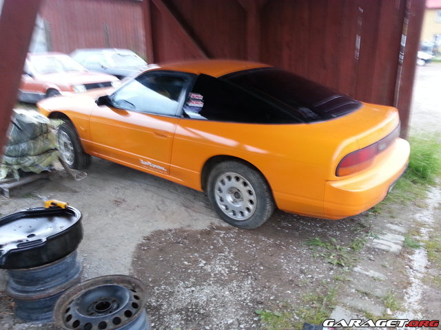

Fram fälgen på plats, dåligt med utrymme så inte så bra kort.
Men det blir bra iaf, kommer komma lite längre in när man släpper ner bilen sen:
https://www1.garaget.org/gallery/images/169/168648/168648-37ca06f749a8208fda5b85fe3364ddf7.jpg
https://www1.garaget.org/gallery/images/169/168648/168648-158344ac6f65d0aeb692a7664b80e36b.jpg
https://www1.garaget.org/gallery/images/169/168648/168648-763b49db2cd98e46b29381113c909a6d.jpg
Bak däremot funkar det inte, vilket jag även hade trott enl mina uträkningar. Så ska köpa 5-bults-nav.
https://www1.garaget.org/gallery/images/169/168648/168648-e87c0649aba608cf73b018f230fe8b8a.jpg
Vill nog inte bredda så blir som sagt nya nav där.

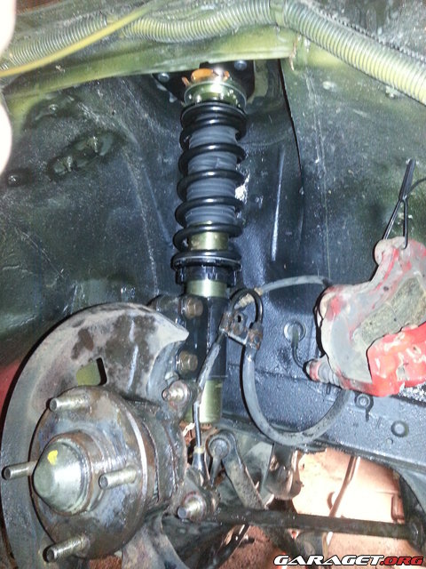

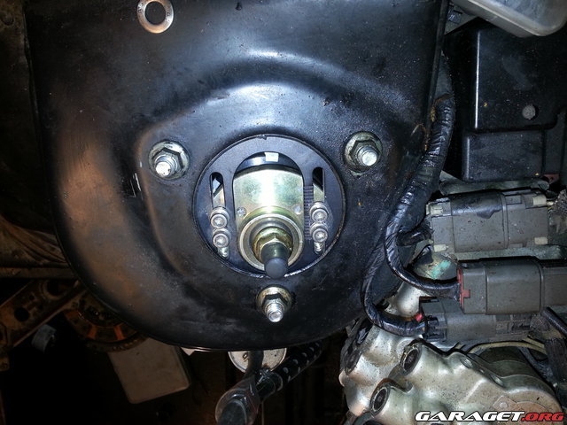

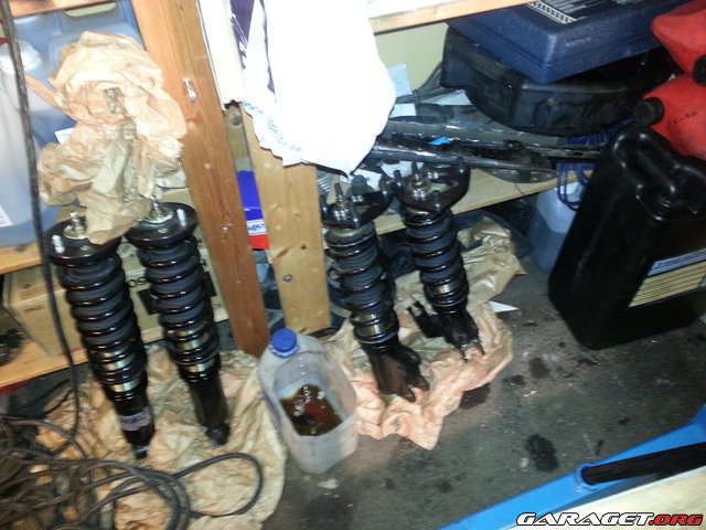

Lite kort på coilsen:
https://www1.garaget.org/gallery/images/169/168648/168648-35aebb395a5d1d755baa14fd845d8f13.jpg
och på plats:
https://www1.garaget.org/gallery/images/169/168648/168648-964f4a042308284935da169101fcf22c.jpg
den vart lite upponer men de bjuder ja på:
https://www1.garaget.org/gallery/images/169/168648/168648-de98cb31fcdf8a368a12b8ea2fc6dda1.jpg

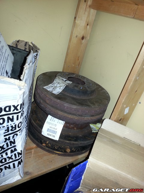

En liten söndagsuppdate om bromsarna lär man ju bjuda på iaf.
Ok från 300zx fram, helt nyrenoverade, och från en r33 gtst bak(är samma som 300zx):
https://www1.garaget.org/gallery/images/169/168648/168648-f5ed23b53129dbfb73e2b16a38d6948d.jpg
Skivorna ser inte mkt ut för värden men dom är i bra skick och kostade typ 1000 kr med frakt för alla:
https://www1.garaget.org/gallery/images/169/168648/168648-8dbba9d598ccf2c9898ebeeb22ce48f6.jpg

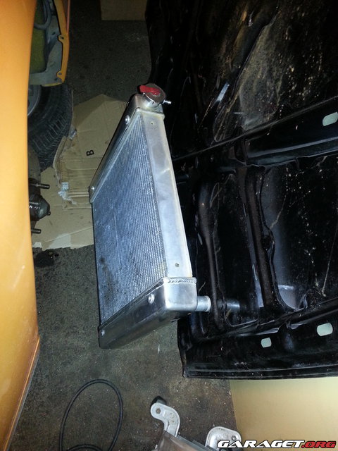

Jag hade köpt en 57mm kyl som jag tänkte anv, som rymmer riktigt mkt vatten:
https://www1.garaget.org/gallery/images/169/168648/168648-c3db40cf0c629417dfa82eed0d7c2fc3.jpg
Men så snubblade jag över som passade mkt bättre så då kunde ja inte låta bli:
https://www1.garaget.org/gallery/images/169/168648/168648-b8b15effd3dae1ca0f55d1c561e21b0c.jpg
https://www1.garaget.org/gallery/images/169/168648/168648-278995c4f33c1ea7de096c37eefbe152.jpg
Så den kommer sitta lite bättre.
De första är tillsalu om ngn vill ha, borde passa de flesta bilar, ligger en annons uppe ang den. Finns även en 16" fläkt te salu.
Allt för denna gång!

1 oktober 2014 · 593 Inlägg

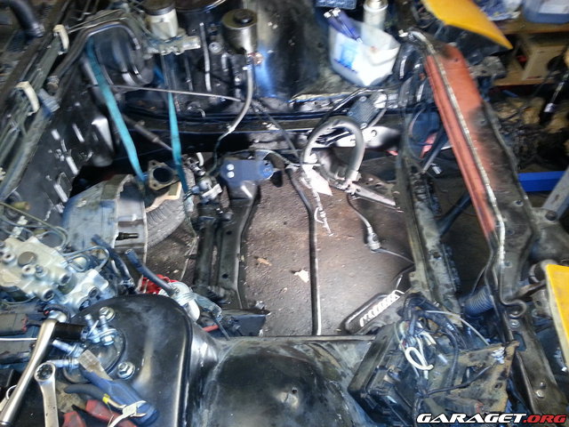

Tog ur motorn, bla för att jag tror ja ska byta koppling när jag väl håller på, sen blir allt lite enklare när den är ur.
Hade dessutom inte kopplat in något så det gick rätt smärtfritt.
Lite bilder på det då.
Motorn lossad och utdragen för ja ska komma åt att lossa lådan:
https://www1.garaget.org/gallery/images/169/168648/168648-11143ee4b31dc6ab9804d1c128f39f60.jpg
Denna gång tog jag även bort fästena mot blocket vilket gjorde att det underlättade en hel del och gjorde så man fick mycket mer plats.
https://www1.garaget.org/gallery/images/169/168648/168648-485528bc1492946f1f8bae03e7b26b11.jpg
https://www1.garaget.org/gallery/images/169/168648/168648-94b921dfe1d1657fd684b37c2066479a.jpg
på väg ur:
https://www1.garaget.org/gallery/images/169/168648/168648-3b401ae7890a714571a3ab03f0d4704b.jpg
Och ute smile
Gott om plats är det ont om i garaget...
https://www1.garaget.org/gallery/images/169/168648/168648-34e795a5c69fa607855352e57083309e.jpg
tomt:
https://www1.garaget.org/gallery/images/169/168648/168648-7ca8d0382e9be66547a0e92a92243328.jpg
https://www1.garaget.org/gallery/images/169/168648/168648-5380d62f28abdb9d2a62ba29a814172b.jpg

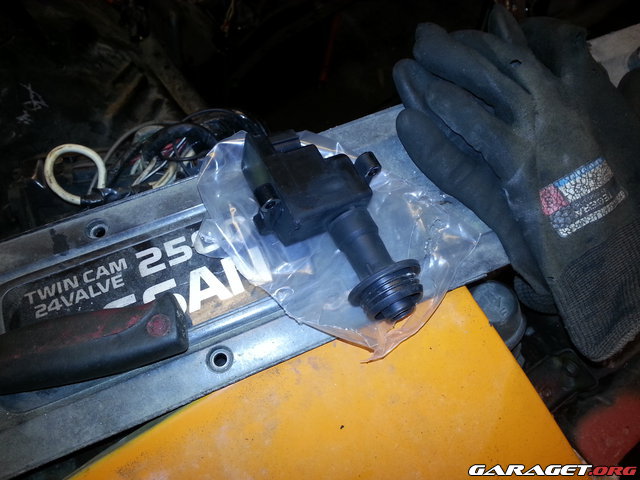

passade på att montera servopumpen:
https://www1.garaget.org/gallery/images/169/168648/168648-cbef97e3ee42e7f93644714ccd86fb22.jpg
Den fick jag förövrigt inte med när ja köpte motorn fast ja skulle fått med allt dom hade, så fick skälla lite på dom, sen så ploppade den ner i lådan några dar senare. Samma sak gällde tändspolarna, men där va det inget tjaffs iaf då killen tydligen inte visste att dom va plockade och höll med om att dom skulle följt med.
men iaf, pump och spolar:
https://www1.garaget.org/gallery/images/169/168648/168648-fb7c797f9d4473137ab42e641e590026.jpg
https://www1.garaget.org/gallery/images/169/168648/168648-efcca4e7d2a1565a60f20f6a864b2e1b.jpg
Kåpan, ska få lite färg sen:
https://www1.garaget.org/gallery/images/169/168648/168648-e99171f646535e54b307405649488789.jpg
spolar:
https://www1.garaget.org/gallery/images/169/168648/168648-39640d9b67a6b4369f5a2f3806a9a150.jpg
https://www1.garaget.org/gallery/images/169/168648/168648-770904b4648a3c284b6bec8c770d361d.jpg

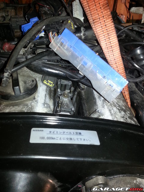

och ett inkompitent försök att fota något... :
https://www1.garaget.org/gallery/images/169/168648/168648-5519c4f1f0865d7cd950de81430a48ed.jpg
Så nu är iaf spolarna o pumpen på plats.
Kollade även så stiften såg fräsha ut, samt tog bort kamremskåpan och kollade kamremmen. Den såg väldigt fräsh ut och enligt intervall borde den va bytt nyligen eller för typ massa år sen så den borde va bytt. försöker få tag i förra ägaren så man kan fråga men går inte så bra.
Blir väl att byta den när ja ska trimma sen annars!
Sen då, tog bort tryckplattan och kikade på kopplingen:
https://www1.garaget.org/gallery/images/169/168648/168648-3f8dba585fb9be4088102d6722a1134c.jpg
Ser ju lite sliten ut men kollade upp de lite och kom fram till följande:
Org ska hela lamellen vara 8.1 mm och nu är den ~7mm
och det är 1mm kvar på beläggen per sida, vilket innebär att det slitits ca 0,5 på varje sida.
Borde jag byta på än gång eller ska jag köra med denna tills jag ska trimma och byta då?
i övrigt tog jag och bekräftade att motorn är en s2 och inte en s1, vilket är bra! smile
Går att se på tändstiftskåpan bla om det sitter separat tändmodul, min är dessutom från en 96'a och det är 96 å frammåt som ska ha version2 smile
NU borde jag ha lyckats Uppdatera er med allt som har hänt!

Även fått tag i en org downpipe.
Den var dock en aning längre än den jag hade så vi får se hur det blir när jag monterar...
Den verkar dock vara skruvad lite mer bort från rattstången än den andra så vi hoppas det blir bra!
