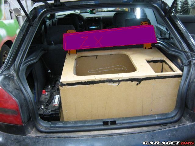

provpassa..
https://www1.garaget.org/gallery/archive/58969/531332_w1073b.jpg

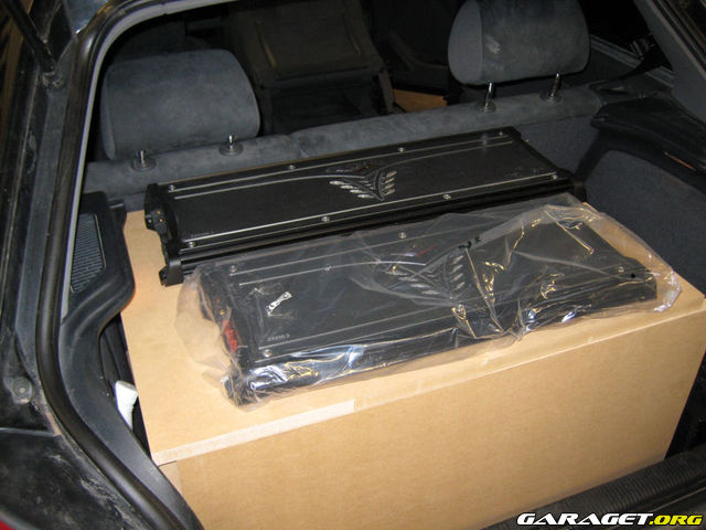

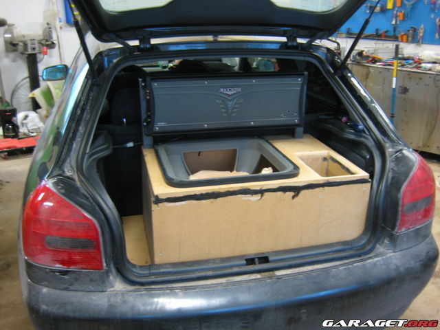

och lite mera provpassning, det blir trångt!
https://www1.garaget.org/gallery/archive/58969/531333_l4pcpd.jpg

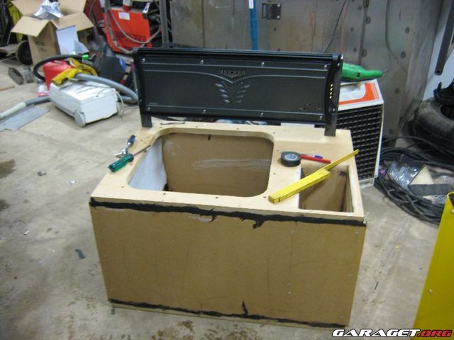

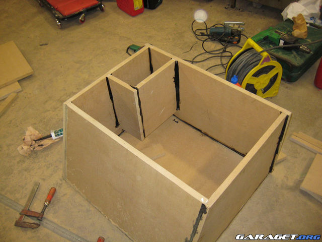

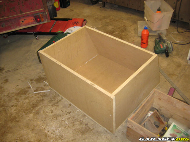

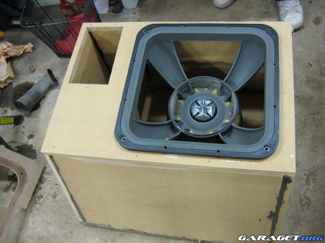

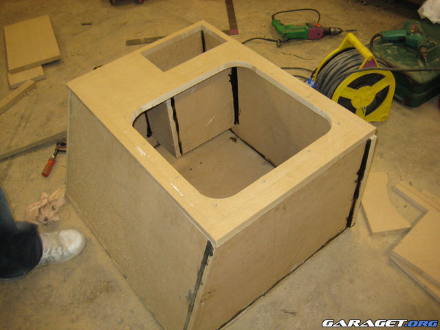

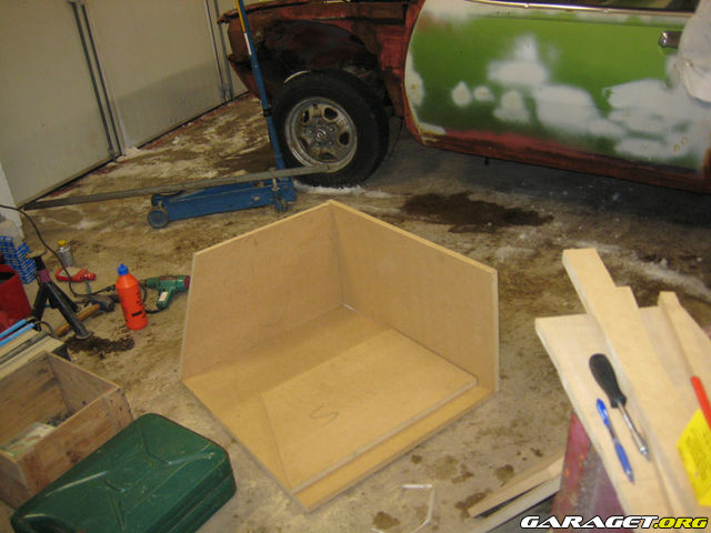

Lådbygge påbörjat
https://www1.garaget.org/gallery/archive/58969/531323_35rj2q.jpg
Bygga..
https://www1.garaget.org/gallery/archive/58969/531324_i2bwvm.jpg
Bygga..
https://www1.garaget.org/gallery/archive/58969/531325_w8jofv.jpg
Bygga..
https://www1.garaget.org/gallery/archive/58969/531326_68bd1u.jpg
Ja, vad ska man säga?smile
https://www1.garaget.org/gallery/archive/58969/531328_ddpwdt.jpg
Puh, den passade
https://www1.garaget.org/gallery/archive/58969/531329_5m53tq.jpg

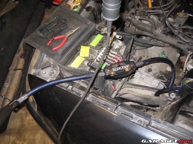

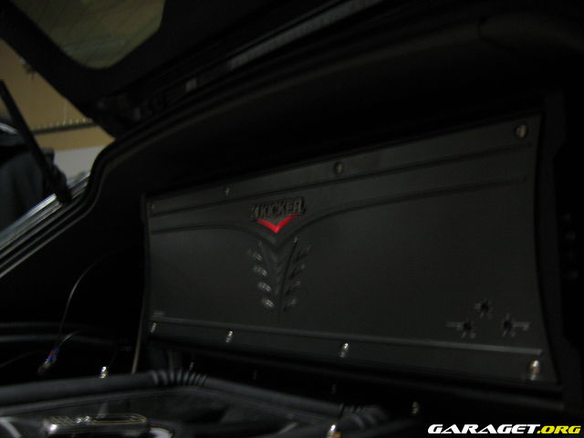

Laddar upp med kaffebryggarn i opelns baklucka!
https://www1.garaget.org/gallery/archive/58969/550864_gkthut.jpg

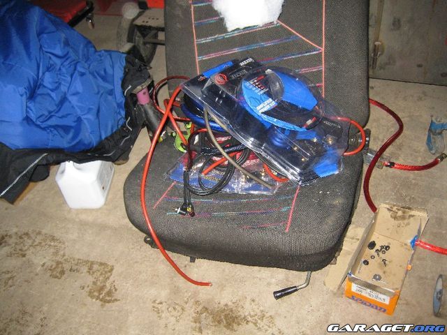

Kablage
https://www1.garaget.org/gallery/archive/58969/550868_xflbvc.jpg

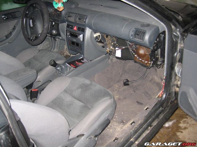

Börjat plocka ned lite instrumentbräda
https://www1.garaget.org/gallery/archive/58969/550869_b210eu.jpg

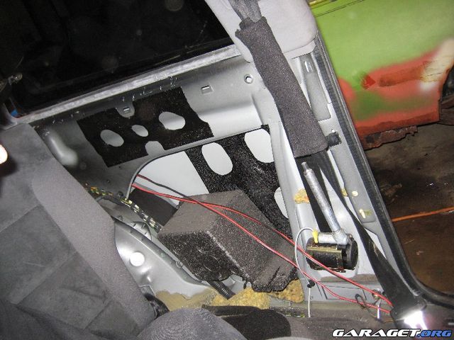

Sidan bak
https://www1.garaget.org/gallery/archive/58969/550870_3c89ee.jpg

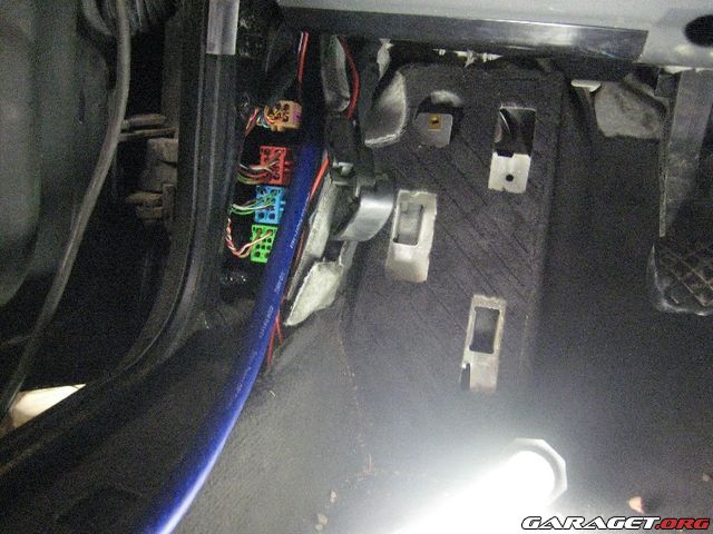

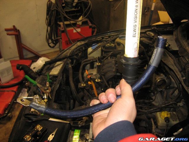

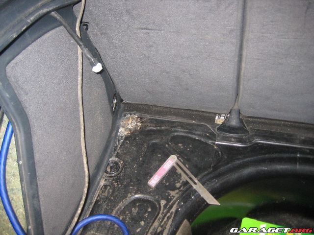

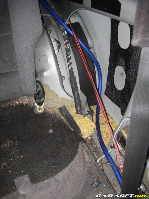

Där kom kabeln in i kupen.
https://www1.garaget.org/gallery/archive/58969/550872_oj86lz.jpg
Och vidare bakåt.
https://www1.garaget.org/gallery/archive/58969/550874_8p2twn.jpg

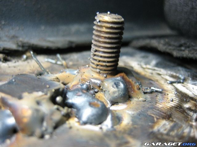

jord:P
https://www1.garaget.org/gallery/archive/58969/553834_hhrk8i.jpg

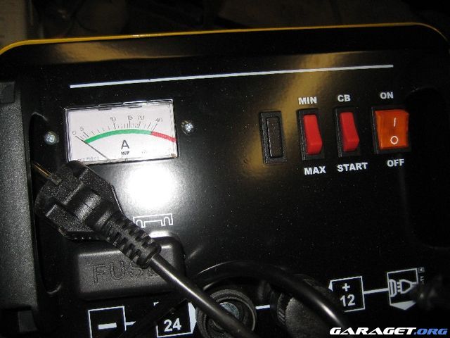

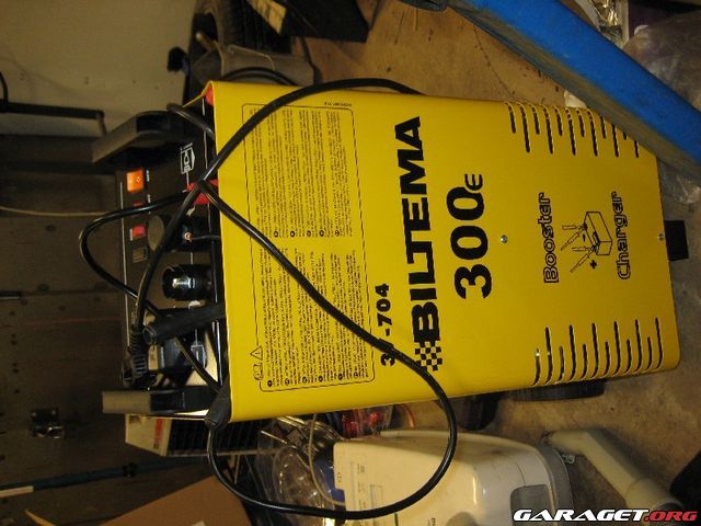

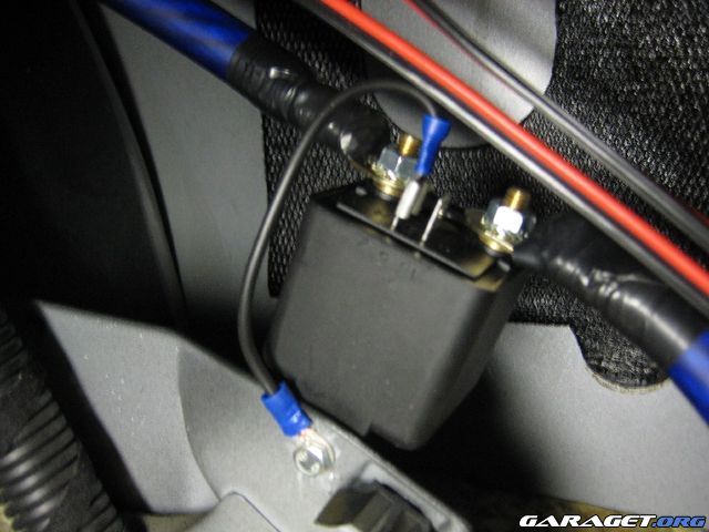

Laddrelät
https://www1.garaget.org/gallery/archive/58969/553837_0ewcm8.jpg

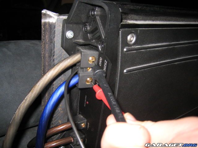

Med denna borde det väll gå att spela på lite?
https://www1.garaget.org/gallery/archive/58969/553839_l595tl.jpg
Hur ska den vara inställd?
https://www1.garaget.org/gallery/archive/58969/553842_vqoxoe.jpg

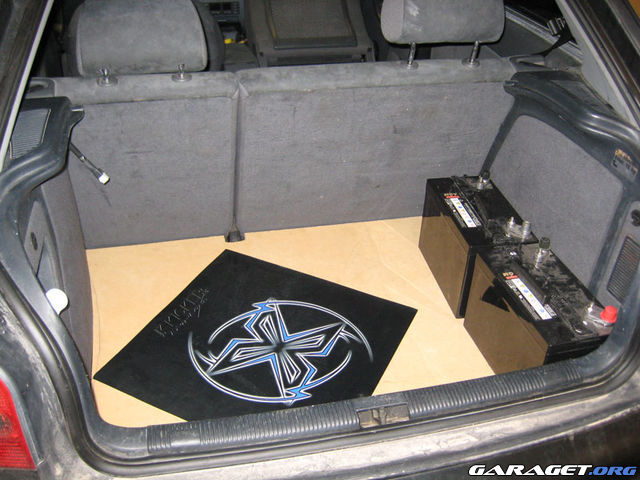

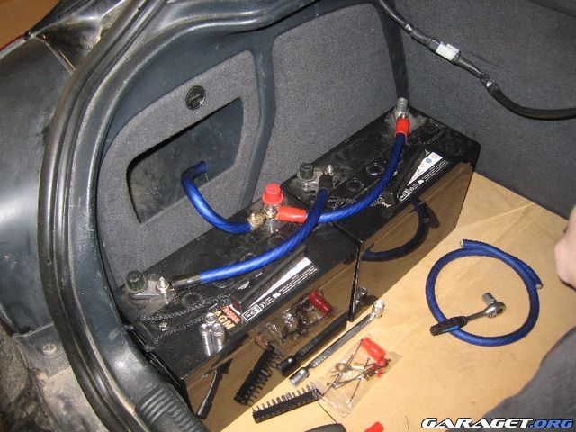

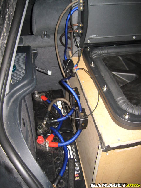

Batterierna ihopkopplade.
https://www1.garaget.org/gallery/archive/58969/555282_69j8eg.jpg

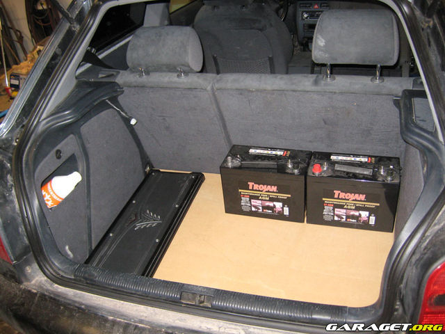

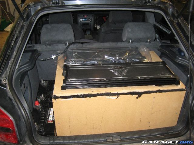

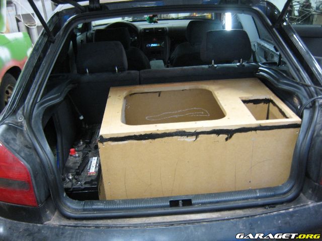

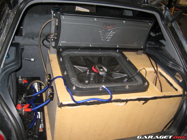

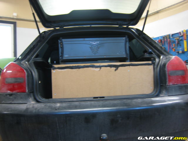

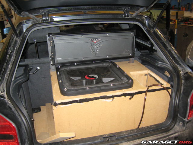

Prövade sätta in allt, det lilla steget får faktiskt precis plats mellan lådan och bakluckan om jag struntar i att sätta tillbaka plasten innanpå luckan, så det får nog bli på det viset.
https://www1.garaget.org/gallery/archive/58969/555283_pl47tp.jpg
Andra steget får verkligen inte plats någonstans förutom ovanpå lådan, jag funderar och har kommit fram till att detta verkar vara det enda alternativet. Kanske inte blir snyggaste viset men ja, det är det enda sättet jag kan komma på. Kanske gör "pelarna/fästena" i antingen plexiglas eller plåt, plexi kan bli svårt att få stabilt. vad tycker ni?
https://www1.garaget.org/gallery/archive/58969/554805_c4hdga.jpg

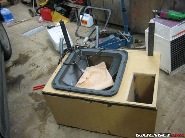

Gjorde fästen för steget som ska sitta bakom nackstöden, detta var det enda möjliga stället att sätta steget på förutom med någon konstruktion i taket, blev dock rätt nöjd då det till slut blev väldigt stabilt!
Högtalarkabeln på 16mm2 ligger där på också.
https://www1.garaget.org/gallery/archive/58969/556961_17wcwy.jpg
Steget provmonterat, passade fint. Inte världens mest estetiskt korrekta lösning kanske ja som sagt, enda som fungerade.
https://www1.garaget.org/gallery/archive/58969/556962_v675dk.jpg

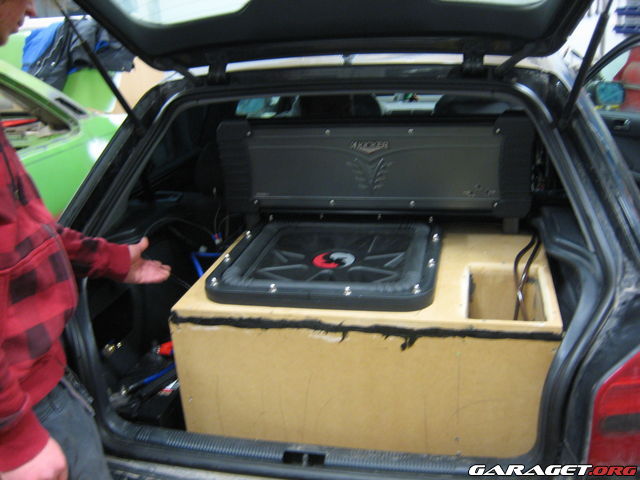

Nu är bygger såpass klart att man kan spela med basen! Dock märker jag att bilen behöver dämpas väldigt mycket, mycket rassel.. men det ska göras nu! hur som, här följer lite bilder på bygget.

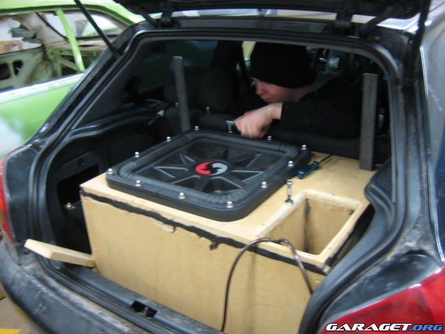

Steget provmonterat på lådan
https://www1.garaget.org/gallery/archive/58969/562395_umnwiu.jpg
Halva basen i
https://www1.garaget.org/gallery/archive/58969/562396_c9htw8.jpg
Inkoppling av högtalarkablar
https://www1.garaget.org/gallery/archive/58969/562397_sgpuop.jpg

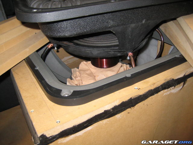

Fredrik skruvar i basen
https://www1.garaget.org/gallery/archive/58969/562399_6yl6kd.jpg
NU är både steget och basen på plats
https://www1.garaget.org/gallery/archive/58969/562400_w0w8ib.jpg

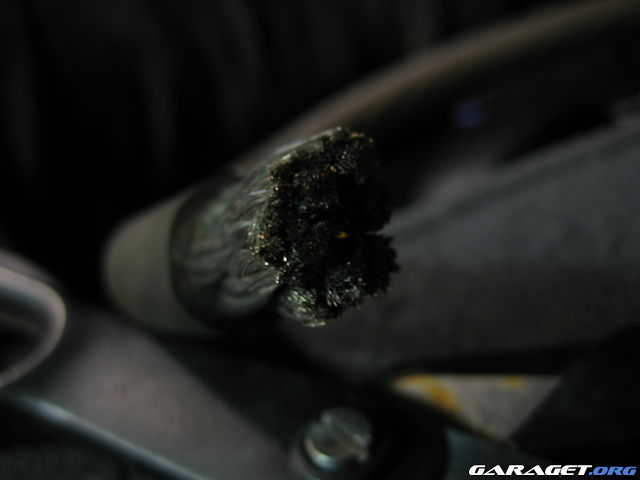

kabel
https://www1.garaget.org/gallery/archive/58969/562402_6tz4si.jpg

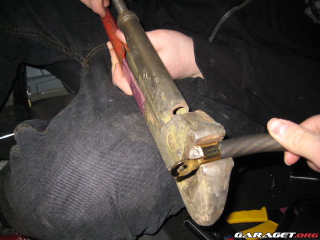

klämma kabelsko
https://www1.garaget.org/gallery/archive/58969/562405_5c0p00.jpg

den basreflexen du ordnat till där, hur funkar de när de inte är rundade hörn på in/utlopp för luften?

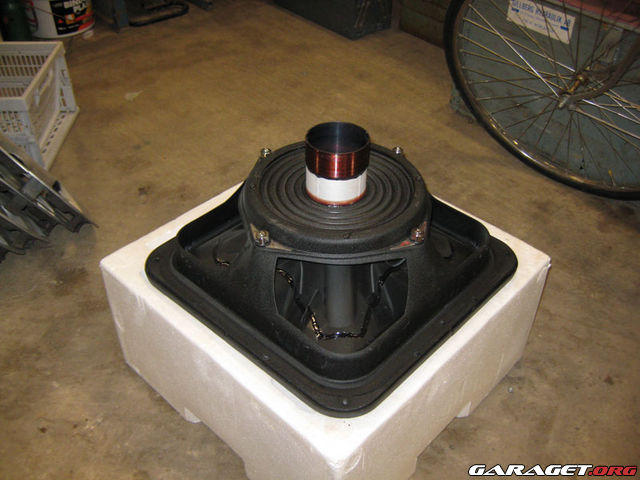

en solo x18 ja:) ska bli intressant att höra hur det blir sen.
Rundade hörn, jadu jag vet inte riktigt. Skall det vara sådana? Får väll slipa till en del isf:) som sagt, tips är väldigt välkommna! Första gången jag bygger något riktigt stort bygge.

tänkte på att vanliga portar har alltid rundade hörn, borde va av en anledning? vet dock inte om de funkar lika bäst med vassa smile. vilket kickersteg har du? 1.2500lr? kommer låta mycket iaf =p
Jao, det har du rätt i, får ta och kolla upp det! någon här som vet om det behöver vara rundade hörn på porten eller ej?

jag gjorde som så att jag köpte taklister som är rundade o drog fast dom med skruv o spacklade med glasfiberspackel för att få bort kanterna o det behövs göras när den flyttar så sjuka mängder luft.. jag har lite blåsljud fasst jag har rundade hörn o en större port ser det ut som iaf..
det går även att göra egna lister om man har en handöver fräs

Rundade kanter, i båda ändar av porten, är som sagt att föredra just för att undvika flåsljud.

snyggt:) ja det ska va rundade hörn smile som alla skriver:)
Ser ut att bli ett kul projekt. smile
Då ska jag ta fram slipen och köra lite mera då! Tack för det tipset alla.

Har nu allting för basbygget, så nu ska de i, sedan blir det dörrsidorna. men, det jag undrar nu är om det finns någon bra stans att dra in strömkabeln från motorrummet? Min idé nu är att borra nytt hål, men ifall det finns något bra som jag inte har upptäckt vore ju det mycket bättre. Så finns det någon fint hål någonstans jag missat?

Trevligt överdrivet projekt. wink Ska bli kul att se hur det hela slutar. smile
Är nu inte säker på hur det ser ut på a3'orna men tror det ska gå att öppna upp locket vid styrboxen och där ska man sedan kunna peta ner kabeln hela vägen. Annars finns det ju alltid ingång för kabelstam och i regel andra mindre hål på passagerarsidan men som istället kan vara mer eller mindre lämpligt placerade. ^^

Haha, jo, ska det va så ska det ju va brukar man ju säga... x]
Tack, det var mycket fina förslag, ska kolla upp det direkt när jag kommer hem ikväll, vore ju skönt att slippa göra åverkan och borra. Vet du du vart denna sak sitter på min audi?
Är en 50mm2 kabel så den är ju lite tjock av sig också. Dock så var den väldigt trevlig, tjock och otroligt böjbar, kicker kitet som finns på dbakuten.

Fick mig en fundrare igår när jag var ute och höll på att dra strömmen..
Borde man kanske montera basen med magneten utåt? Har varit lite orolig att lådan blivit något för liten och då blir det ju lite mera plats i den, och dessutom kommer det nog att se rätt fett ut:) Och vad jag förstått så finns det inga direkta nackdelar med detta förutom att det mekaniska ljudet från basen ev. kan komma att höras?
Har dock inte testat om detta får plats än men det tror jag det skall göra.
Om någon vet några nackdelar med detta så skriv gärna det så att jag nu inte gör bort mig.
