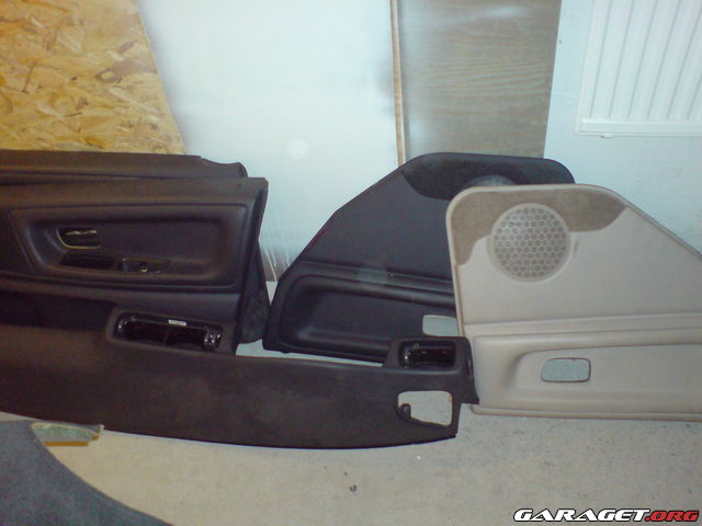

https://www1.garaget.org/gallery/archive/65887/544206_5w1km0.jpg
ny instrument panel och dörrsidor har även köpt en hatthyla. detta köptes in för att inte förstöra orginal grejerna ifall nått går fel +att jag kommer andvända bilen under hela bygget så den kan inte stå still för länge.

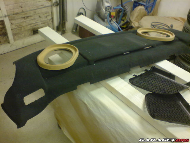

la ut bafflarna på hatthylan för att kolla hur jag vill ha dom

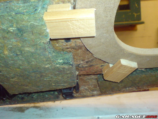

https://www1.garaget.org/gallery/archive/65887/544227_qu6a1u.jpg
så här satte jag fast bafflarna

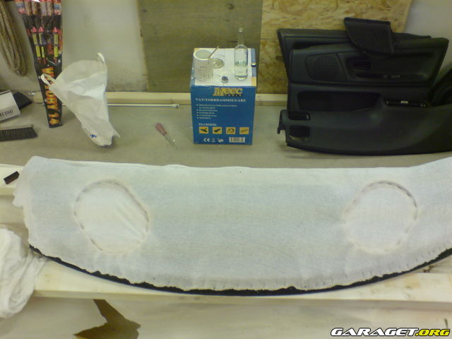

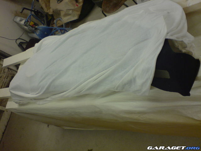

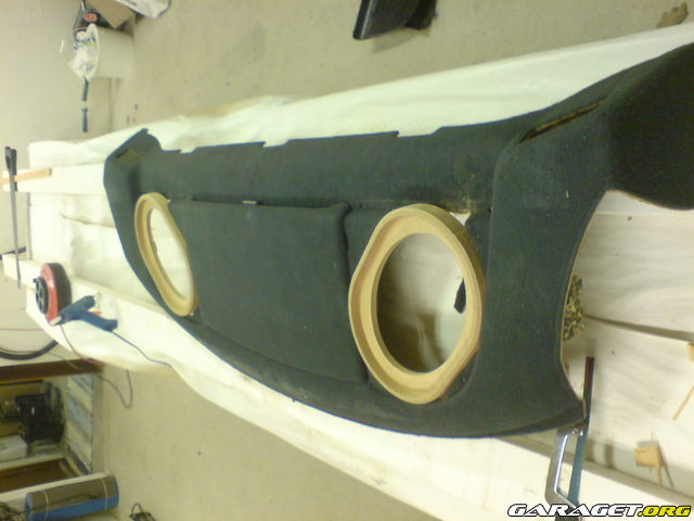

https://www1.garaget.org/gallery/archive/65887/544719_8hopy4.jpg
börja med att lägga ut tyget
https://www1.garaget.org/gallery/archive/65887/544723_2lgzty.jpg
halv färdig

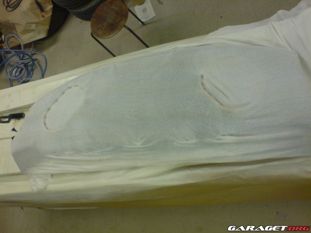

https://www1.garaget.org/gallery/archive/65887/544729_3b03jr.jpg
tyget klart spännt
https://www1.garaget.org/gallery/archive/65887/544744_l903m2.jpg
hann även plasta lite

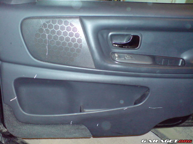

https://www1.garaget.org/gallery/archive/65887/547029_lp3iu1.jpg

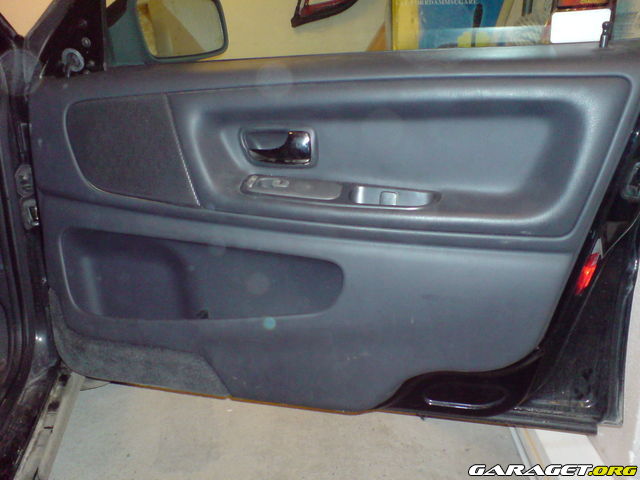

sen körde jag in bilen för jag skulle byta denna dörrsidan pga skin släpp. sträken är bara för att kolla var det kan ta imot när jag ska sätta i 2st nya högtalare.
https://www1.garaget.org/gallery/archive/65887/547031_b1j6kp.jpg
den nya dörsidan på plats

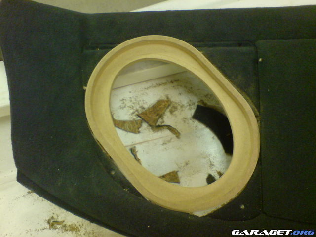

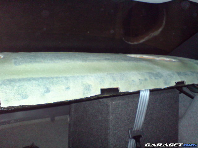

rev även ner lite för att kunna prova hatthylan med. ville göra detta för att inte bygga för mycket och sen märka att den inte passade. kom även på en läsning för det bältet som kommer ut mitt i hatthyllan.

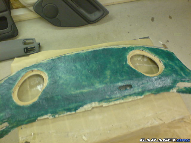

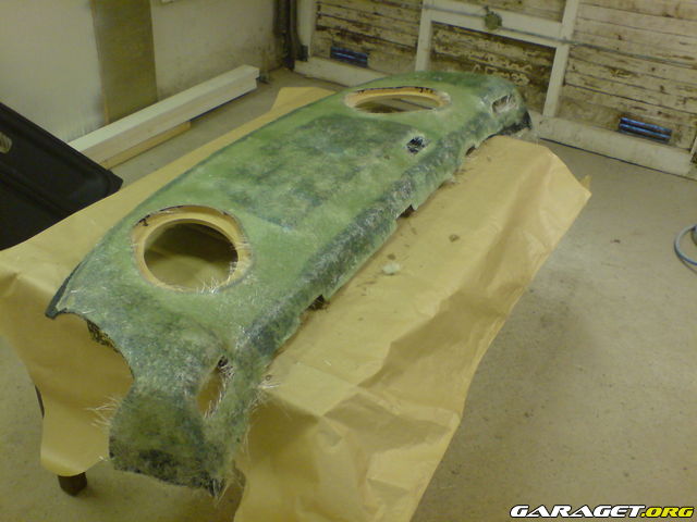

tja! då har jag grejat lite idag med.

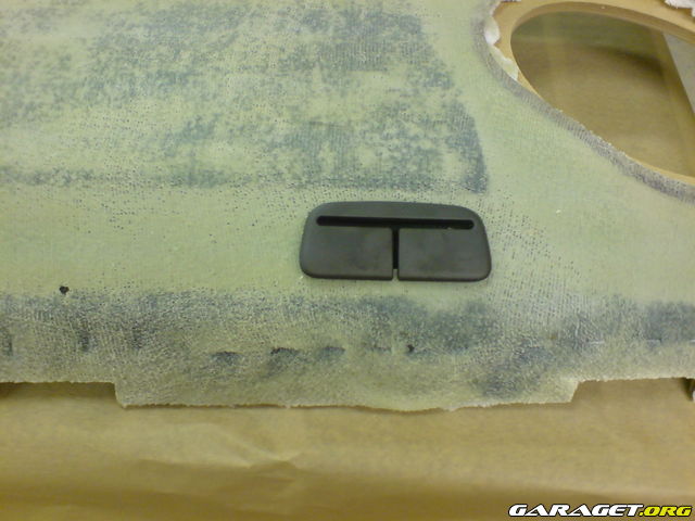

https://www1.garaget.org/gallery/archive/65887/547499_g6dcfi.jpg
här ser ni lösningen på mitten bältet. ska bara se till att köpa en sån här plastbit till
https://www1.garaget.org/gallery/archive/65887/547500_gfq2f2.jpg
sen så skärde jag rent i högtalar hålen

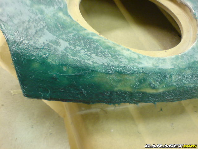

https://www1.garaget.org/gallery/archive/65887/547502_kd1bhc.jpg

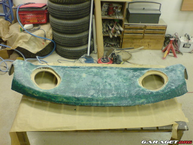

la även ett lager med glasfiber. ligger tyvär inte över hela för min polyester tog slut ska köpa mer i veckan.
det va allt från idag

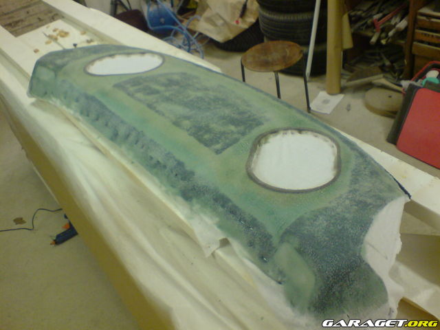

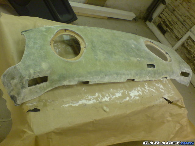

tja! då va det dax att skriva vad man har gjort igen. igår va jag och handlade ny polyester och lite glasfibermattor och spakel. sen gick jag ut en sväng och la ett lager med glasfiber igår med.
och idag särde jag rent alla kanter och började slipa bort dom största ojämheterna.
https://www1.garaget.org/gallery/archive/65887/549832_65bxqm.jpg
har skärt rent alla kanter och slipat

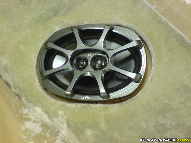

idag fick jag hem mina högtalare så då va det bara ut i garaget och fortsätta.
https://www1.garaget.org/gallery/archive/65887/551233_srcf1l.jpg
mina nya 6x9er

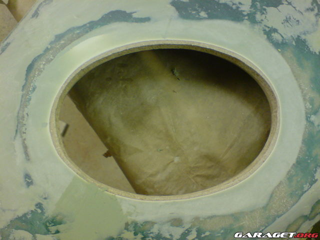

https://www1.garaget.org/gallery/archive/65887/551235_3fhays.jpg

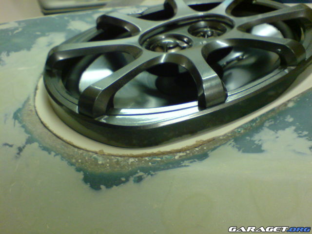

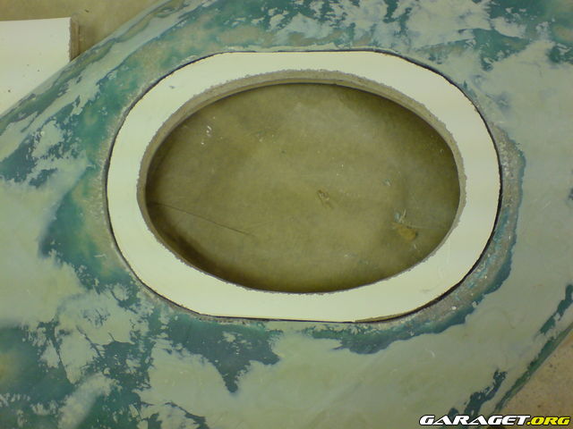

lite dålig passform:/ vet inte hur jag ska lösa det nån som har ett förslag?
https://www1.garaget.org/gallery/archive/65887/551238_842i4o.jpg
lagt på glasfiber spakel för att gämna ut dom stösta felen och snygga till lite kurver
det va allt från idag. komenter gärna tycker det vart dåligt med komentarer.

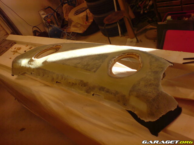

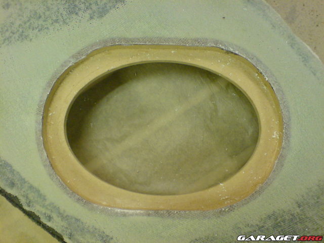

tja fick pillat lite gran idag. slipade och spaklade.
https://www1.garaget.org/gallery/archive/65887/551913_b1o7bv.jpg
började med att slipa glasfiber spakel
https://www1.garaget.org/gallery/archive/65887/551914_pcwegv.jpg
spaklade upp kanterna idag med. hade inte gjort detta innan för jag visste inte om den skulle få plats då men jag kolla och jag tror inte det ska vara nått problem.
https://www1.garaget.org/gallery/archive/65887/551916_l80cqz.jpg
helets bild över hatthyllan

weser skrev:
Update
http://www1.garaget.org/gallery/archive/65887/551235_3fhays.jpg
//mackan
Sätt några varv tejp runt hela gallret och sen lägg det i ålet och spackla glipam med glasfiberspackel.
Se bara till att det går att ta ut gallret innan spacklet härdat helt.
tackar det va en bra ide:D

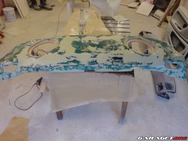

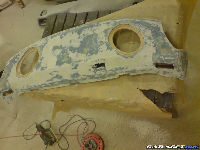

Update
tja idag spaklade jag nästan klart hatthyllan. har lite kvar att spakla + att jag måste lösa problemt med glipan gör högtalarna.
https://www1.garaget.org/gallery/archive/65887/552492_7u3q7y.jpg
nästan klar:D
//mackan

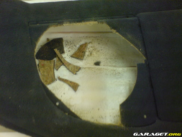

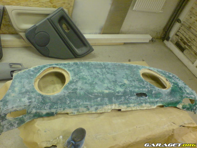

då har man grejat lite till med hatthyllan.
https://www1.garaget.org/gallery/archive/65887/555636_mh8wiq.jpg
tvättade av hatthylan för att kunna prova den i bilen igen
efter att jag hade svättat den så provade jag den i bilen igen men glömde ta bild på detta fick skära ut facket som fanns i hatthylan för att få ditt den igen.
https://www1.garaget.org/gallery/archive/65887/555655_k7iv1t.jpg
sågade ut en ny baffel ska spakla skarven där
https://www1.garaget.org/gallery/archive/65887/555676_dmnwkd.jpg
provade högtalarna
https://www1.garaget.org/gallery/archive/65887/555679_vxaarp.jpg
spaklat lite
det är så långt jag har komit just nu.
//mackan
