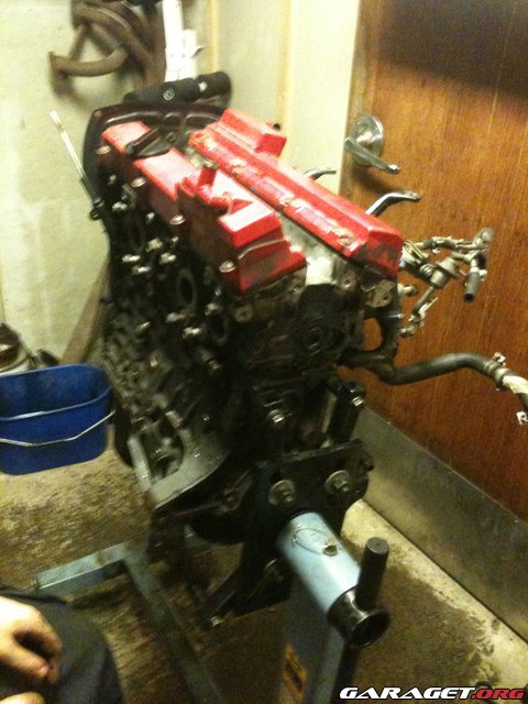

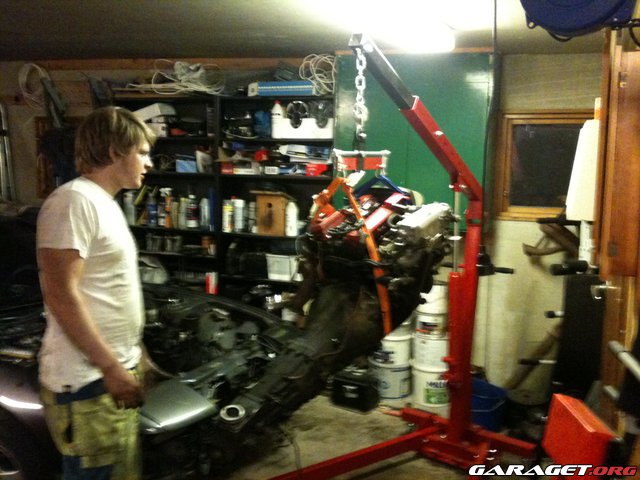

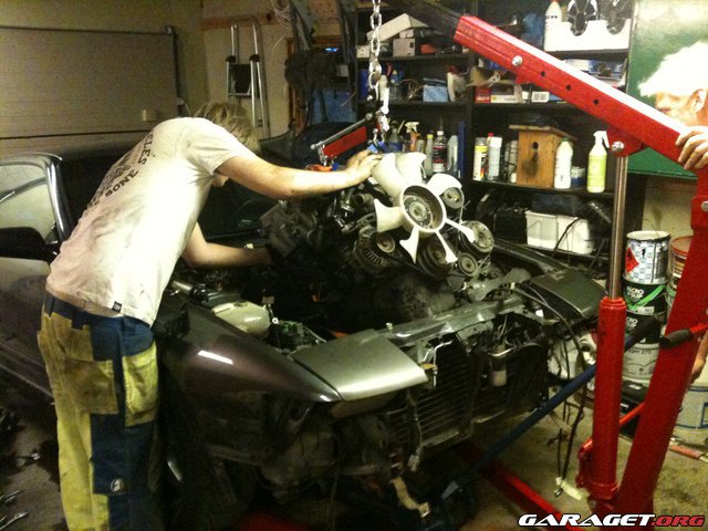

nu är de dags att bygga om henne=) kommer vara ett långtidsprojekt men en del har redan hänt!https://www1.garaget.org/gallery/images/94/93351/93351-1cb7bc9662e84e9e290d532cd88ecacc.jpghttps://www1.garaget.org/gallery/images/94/93351/93351-324001c0219a81a5df89746cc7295e88.jpg
https://www1.garaget.org/gallery/images/94/93351/93351-bb22fd8f5da12808770dd83b0ffeb08f.jpg
https://www1.garaget.org/gallery/images/94/93351/93351-2ac09831296ad09d48d866987249a32e.jpg
halvstrippad
https://www1.garaget.org/gallery/images/94/93351/93351-0b82f5524a18ecd28d9cb1cb94ccc3a6.jpghttps://www1.garaget.org/gallery/images/94/93351/93351-aad400404727df662cfc93c9e547c5e9.jpg

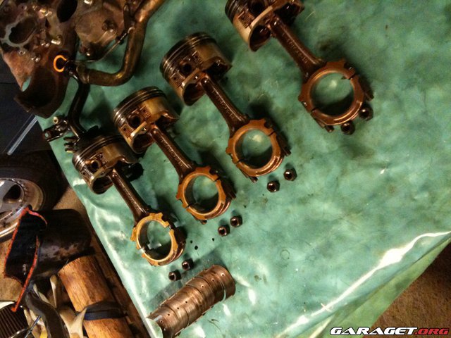

kolvarna ur

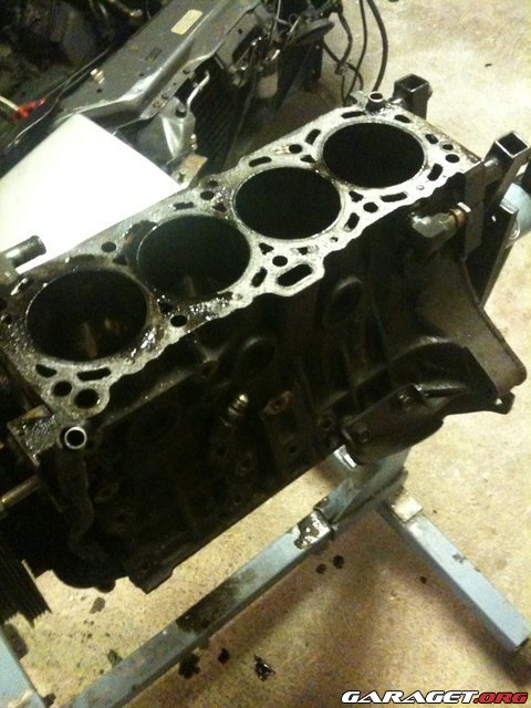

https://www1.garaget.org/gallery/images/94/93351/93351-c49e4b6615aa2cbec61aeafa5ef70a68.jpg

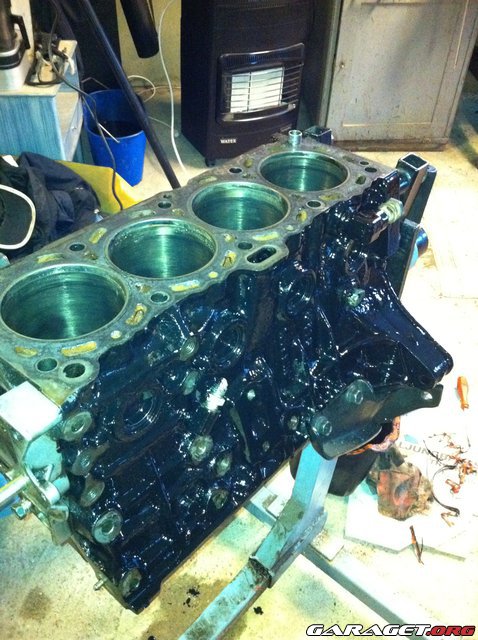

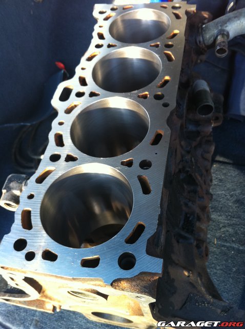

så var blocket rent! smile
https://www1.garaget.org/gallery/images/94/93351/93351-6602e17db98a84f9a56b595db8042cb7.jpg
https://www1.garaget.org/gallery/images/94/93351/93351-5e41a178a950f622d1267dbc6802e6b3.jpg

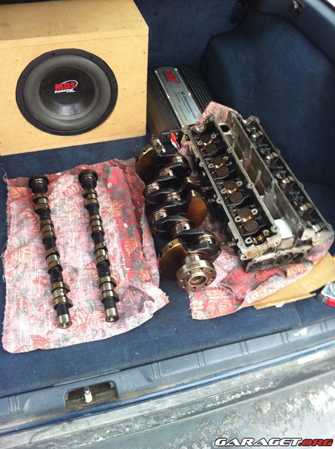

lite svart motorfärg!
https://www1.garaget.org/gallery/images/94/93351/93351-512addb56caae7101319589507675a23.jpg

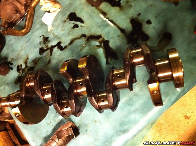

toppen ska planas å veven poleras hos motorrenoverarn!
https://www1.garaget.org/gallery/images/94/93351/93351-c483dd5204044c12bff4752e371831c2.jpg
https://www1.garaget.org/gallery/images/94/93351/93351-4f49b846a57412e6e6b35f406c1553da.jpg

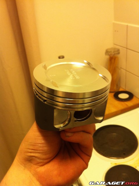

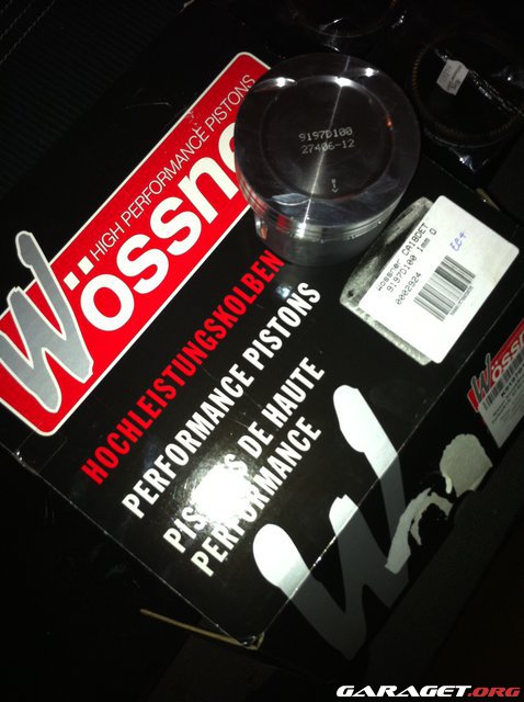

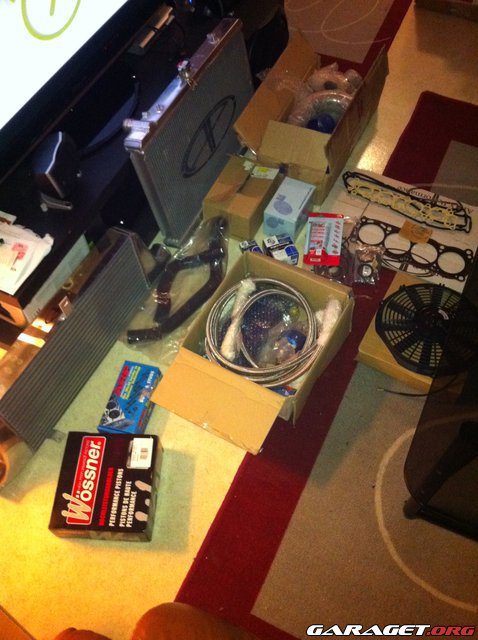

kolvarna jag köpt=) 1 mm större än original så ska borra blocket senare!
https://www1.garaget.org/gallery/images/94/93351/93351-9b0cb48bbf765b70f5f4de71e307cfd7.jpg
lite mer godis!

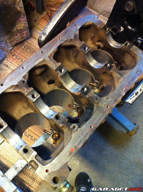

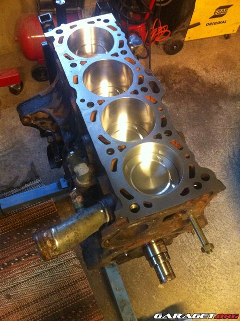

blocket borrat å planat
https://www1.garaget.org/gallery/images/94/93351/93351-a8695f7c82e6fe6390488baaea067d3e.jpg

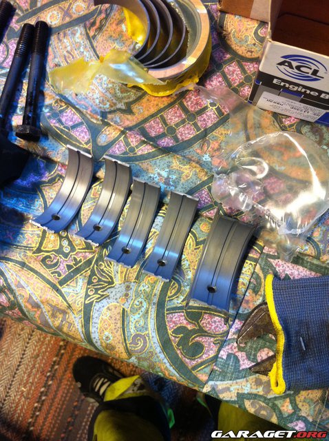

nya ramlager. dom gamla var riktigt illa däran:O
https://www1.garaget.org/gallery/images/94/93351/93351-f69fb1e99ae6d10517df1abd00ea621a.jpg

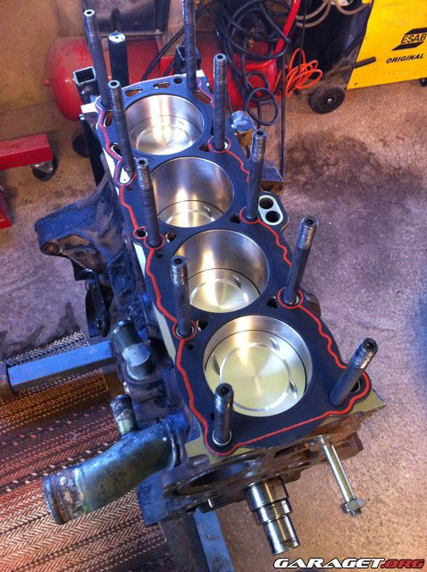

så var wössner kolvarna i oxå.
https://www1.garaget.org/gallery/images/94/93351/93351-8d2d6e94834575596679979a70567fa7.jpg
ny topppackning å ARP bultar

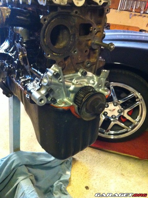

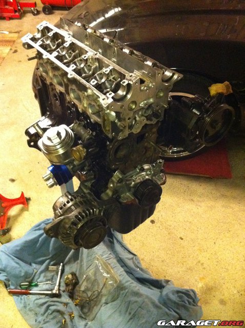

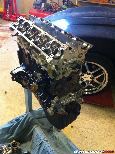

toppen på å momentdragen samt oljetråg och ny oljepump.
https://www1.garaget.org/gallery/images/94/93351/93351-a6ebe75f80ac92a24107e216b5dda80c.jpg
https://www1.garaget.org/gallery/images/94/93351/93351-3f74590ffeb1b3c9158d33174e16acd8.jpg
idag fick jag även dit servopump generator å lite mer smått å gott!

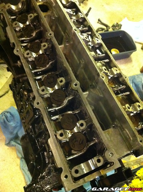

Har en fråga ang lyftarna. tänkte lufta dom och är de nåt mer jag ska tänka på nä jag ska sätta dit dom igen? ka de va inoljade?
tacksam för svar!
tacksam för svar!
Olja in dem ordentligt även på utsidan när du sätter tillbaka dem. De ska helst sitta på samma plats de satt på innan du tog bort dem.

jusste kan man använda redline's assembly lube till kamaxlarna med? eller måste de vara kamaxelfett?
(använde redline när jag plockade ihop motorn)

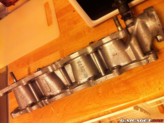

blev inte nå meck idag:( var iaf å hämtade lite grejer som ligger i diskmaskinen just nu hehe! hoppas på fint resultat:D

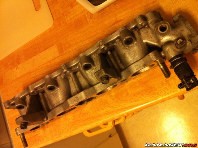

körde i diskmaskin tidigare men blev inte så mkt renare så skrubbade nån timme med svinto.
blev lite bättre men inte 100% men men ja e nöjd iaf=) de får va bra nu!
https://www1.garaget.org/gallery/images/94/93351/93351-ab7fdb90328e8b759ed07a613e814232.jpg
https://www1.garaget.org/gallery/images/94/93351/93351-0c9ade2b25c7cc8152c7401a63660958.jpg

_blitz_ skrev:
här klagar man så får man inlägg av självaste shogun big_smile inte fyskam!
ok tack för hjälpen med de då blir de garaget imorn kväll!
Det går men kamfett är bättre eftersom det stannar kvar längre tills oljetrycket har kommit upp och oljan börjar skapa oljefilm. Innan dess måste metallkontakt förhindras.

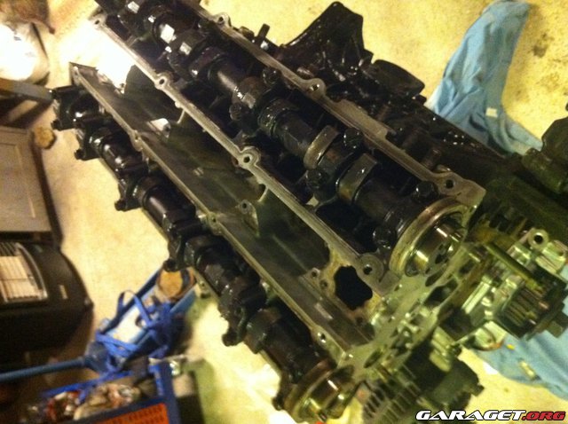

idag har de hänt litegrann iaf:)
https://www1.garaget.org/gallery/images/94/93351/93351-a1f4c0fb050e6cfc8710cf05ed3198e0.jpg

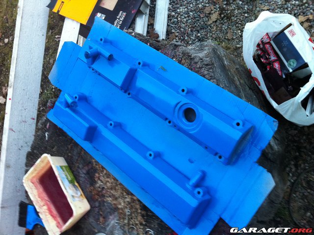

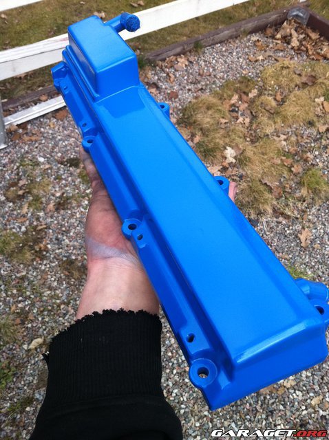

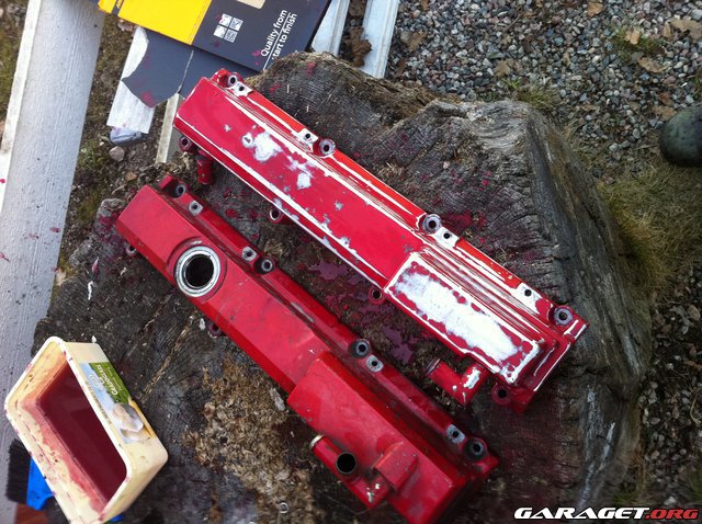

i full gång med att slipa ventilkåpor
https://www1.garaget.org/gallery/images/94/93351/93351-f0a761b9f4a50c61979c059b61697a9a.jpg

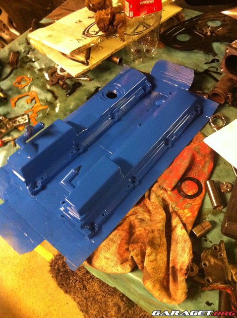

första lagret lack på. har grundat 3 varv oxå men glömde fota de;P
https://www1.garaget.org/gallery/images/94/93351/93351-35dbe97b1721b967c04d4e790792d694.jpg
2:a lagret. ska klarlacka imorn så är sugen på att se resultatet, å vad tycks om färgvalet?

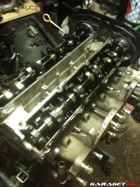

sen satte jag i lyftarna å kammarna med när färgen torkade:)
https://www1.garaget.org/gallery/images/94/93351/93351-85d521386163ac5a7966b556b19e0dc5.jpg
https://www1.garaget.org/gallery/images/94/93351/93351-7cc334d7249051cdde81a7911a863de4.jpg
de var dagens goda gärning, imorn blir de mer=) gonatt!

klarlackade ventilkåporna. blev rätt bra tycker jag:D
https://www1.garaget.org/gallery/images/94/93351/93351-0d428e0238a6e4eef7d2463d246b562d.jpg

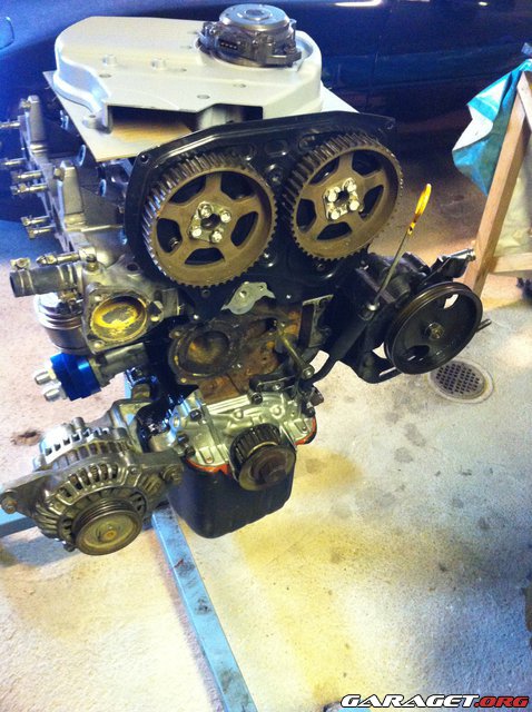

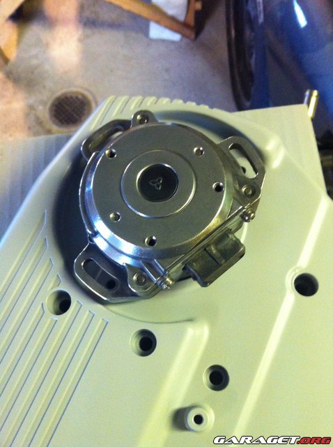

fick på plåten bakom kamdreven å dreven då, sen lite mer plock
https://www1.garaget.org/gallery/images/94/93351/93351-2a84e1c4d17b57d3b32f0eb4921066f2.jpg

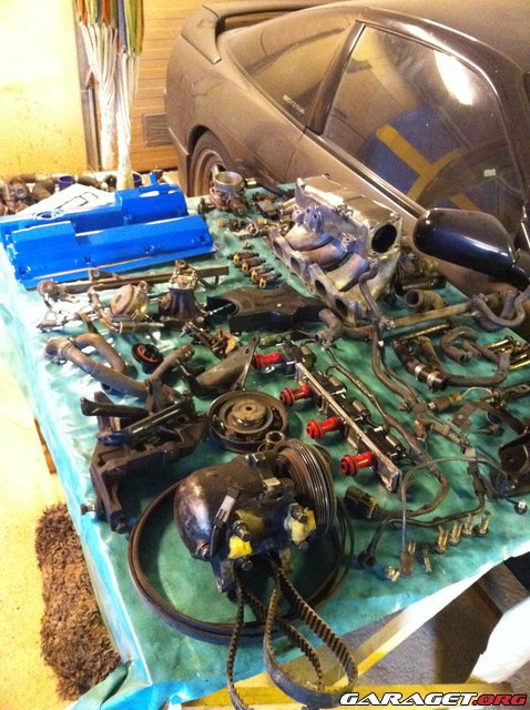

sen upptäckte jag till min förskräckelse när jag städade iordning osv att de e ju snuskigt mkt grejer kvar hehe
hur fan ska man få tillbax alla smådelar?tongue kommer inte ihåg var hälften av alla småslangar å diverse plåtar satt men de kanske löser sej!
får iaf plats med grejerna på ett bord nu, när jag började var de 2 fulla bord:)
här e en bild på resterande delar
https://www1.garaget.org/gallery/images/94/93351/93351-3e64d21761f6fb79a76bba115efc3779.jpg

skulle böehöva hjälp med en sak!
någon som har lust att ta kort på sitt insug på sin ca18det runt om så jag ser hur allting ska sitta?
vore trooooooligt snällt!
mvh Johan
