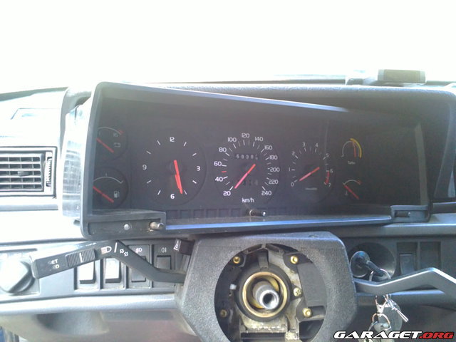

Vi börjar lite enkelt med att lokalisera skruvarna som är gömda bakom dessa plast kåpor.. peta bort dom lite lätt med något som inte skadar..
skruva sedan bort båda två!
https://www1.garaget.org/gallery/images/103/102026/102026-84cc283a778892c2c6f47975368bbb84.jpg
Då ska de sedan bara va att dra ut mätarhuset (enkelt va?)
Men för att göra detta ännu enklare så tar du även bort ratten. (ca 1min extra arbete)
https://www1.garaget.org/gallery/images/103/102026/102026-0b9441600d3e63d7448e77b2780d266a.jpg
Såhär ser det troligen ut på baksidan.. en massa kablage å skit..
innan du börjar rycka så håll reda på den Lila Gula å den Röda kabeln (dom har kabelskor).. de är dom enda kablarna du kan blanda ihop och sätta fel.. dom andra måste man va ett riktigt klappträ för att blanda ihop ^^,

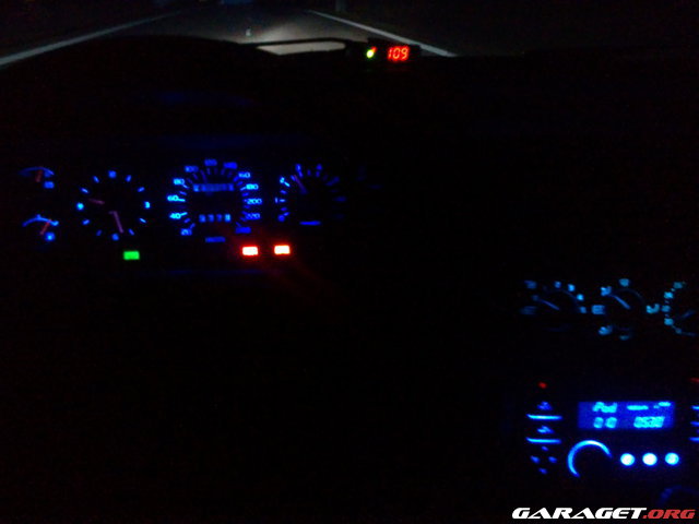

Nu till bytet av belysnigen.. de är totalt 4 Lampor (dom svarta pilarna) som är "belysningen"
lamporna jag använde var T10 / W5W Superbright LED 4SMD blå passade utmärkt!
dom röda pilarna är "Blinkers lamporna ifall du är sugen på att byta dom! där ska T5 / W3W Passa
oh nu till resultatet!
https://www1.garaget.org/gallery/images/103/102026/102026-cd6fc03feffd6cdd86df2332f6011814.jpg
Dålig bild men ungefär såhär blir det smile!
