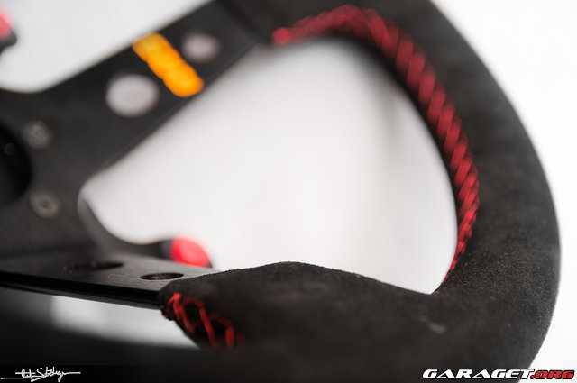

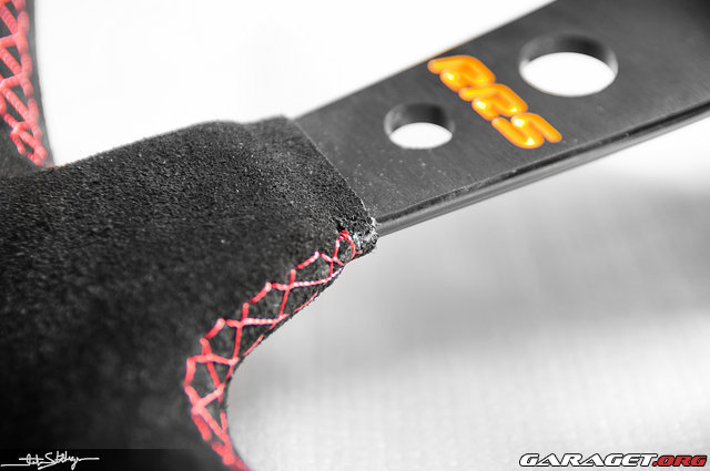

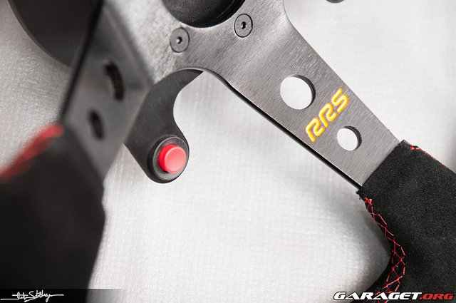

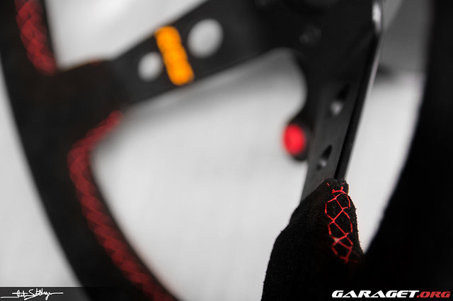

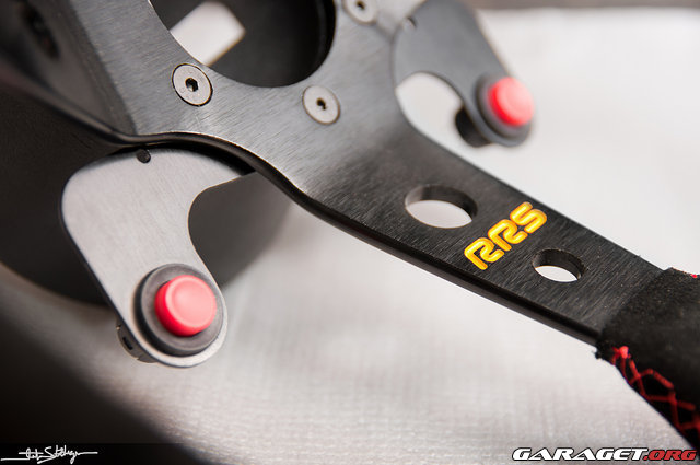

Här är alltså en ny ratt av märket RRS, ingen dyrgrip precis, men jag gillade verkligen utseendet på denna med de röda sömmarna, välplacerade hålen och att hela ratten andas "race" på något sätt!  smile
Ratten sitter monterad på ett nav från Sparco, och jag har även köpt ett dual horn kit från sparco som sitter monterat "neråt" vilket ger en lite mer annorlunda look som jag gillar wink
Den gula texten kommer jag förmodligen måla röd alt. svart för att allt skall smälta in bättre i det nya interiörkonceptet!
För allt kommer så småningom bli rött/svart eller i kolfiber! (alcantara/flockat)
Och för er som vill ha helhetsbilder får vänta tills det är monterat.. wink

Dom röda knapparna på ratten, gör dom nån nytta? Ska det kopplas någonstans eller är de bara där för syns skull? tongue
298 Inlägg
6 juni 2012
#218
tuta?

-Westerlund-/Way: Stämmer, en av dem kommer gå till tutan, den andra sparar jag för framtida bruk... wink

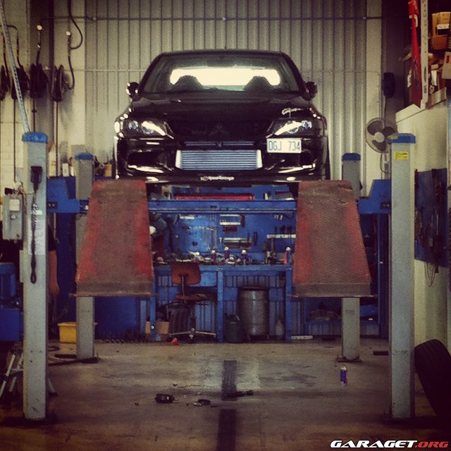

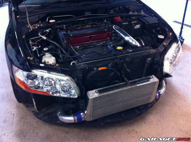

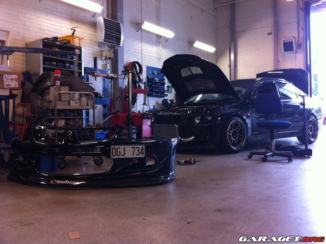

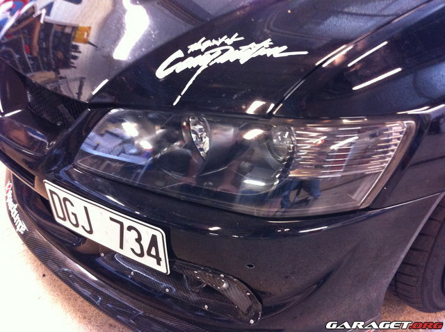

Igår åkte jag till en "auktoriserad bilverkstad" (läs brorsans jobb) för att fixa till det som besiktningen skulle kunna klaga på!
Så först ut, konvertera ljusbilden från vänstertrafik till högertrafik!
Tack åter igen greddyfreddy för hjälpen här och att du tog dig tid att förklara!
Fronten åkte av, måste skaffa mig snabbfästen snart..

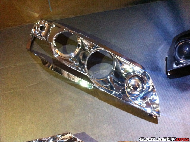

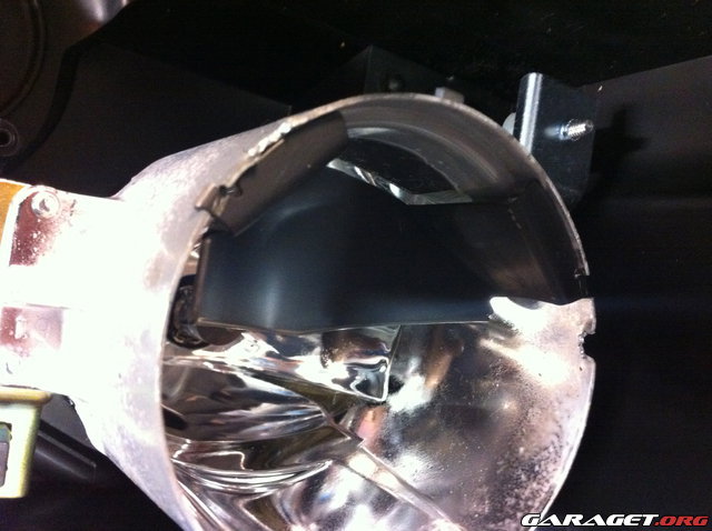

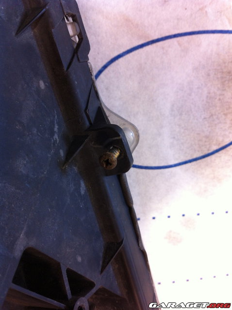

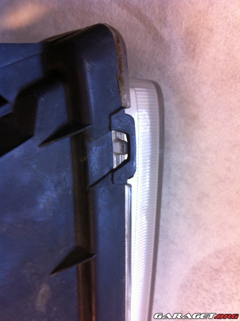

Lamporna plockades bort, sedan började jobbet med att dela dem från glaset.
En skruv och några "hakar" att bända i. Samt den gråa äckel-tätningsmassan som man är tvungen att värma på för att kunna dela!
Så värmepistolen gick bokstavligt talat, varm.. wink
https://www1.garaget.org/gallery/images/92/91827/91827-5d28268550e4f885c6d4f514ac1e8c65.jpg
https://www1.garaget.org/gallery/images/92/91827/91827-b1c8fc19add353d219d83a11e8b1c934.jpg

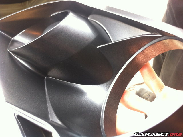

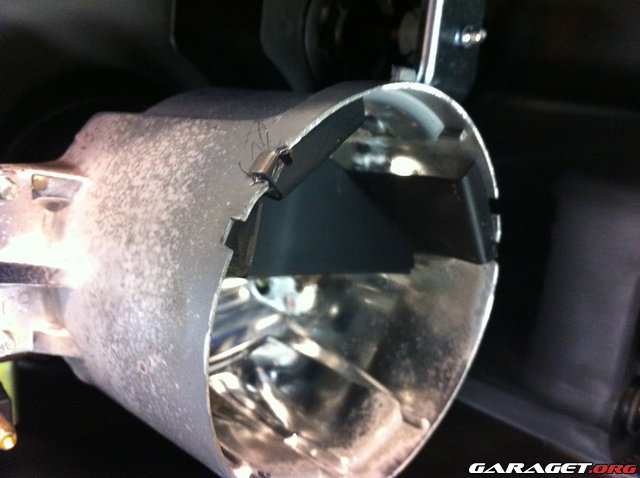

Tadaa, delade och tog bort insatsen:
https://www1.garaget.org/gallery/images/92/91827/91827-12c6943441bb9dcd8bbe95550f72f317.jpg

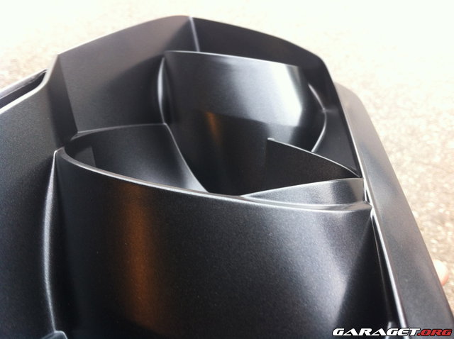

De skulle nämligen få lite ny färg! big_smile Sidenmatt metallic-svart!
https://www1.garaget.org/gallery/images/92/91827/91827-d44315227d4d3f185b60f393293b54f7.jpg
https://www1.garaget.org/gallery/images/92/91827/91827-f7851b4a9ac5a52668492129a822f619.jpg
Bilen strax innan lunctid:
https://www1.garaget.org/gallery/images/92/91827/91827-85de05503effdacfe3eabcd68841480a.jpg
Efter lunch började jag klura på hur man skulle fixa konverteringen smidigast.. När jag pratade med greddyfreddy så var hans tips att slipa ena sidan och bygga upp andra med typ kemisk metall.
Jag lurade en stund på detta och tänkte att det måste finnas ett smidigare sätt.
Så en stund senare kom idén (bilderna är uppochner) :
Den svarta aluminiumbiten här sitter i två "skåror" som håller den på plats.
https://www1.garaget.org/gallery/images/92/91827/91827-58dec09834fde8dbeec38044dd5ae119.jpg
Jag vred denna biten aluminium till det läget den skulle vara i ( dvs så det blev spegelvänt) och gjorde nya markeringar, sedan tog jag bara en sidavbitare och gjorde två nya skåror som aluminiumbiten lätt gled in i och håller den på plats!
https://www1.garaget.org/gallery/images/92/91827/91827-a04b080486dab144c8259ae38a6b5343.jpg
Sedan var det bara montera tillbaka linsen.
Reslutat?
Perfekt!

Monterat ihop lamporna igen, ingen fukt än! big_smile :
https://www1.garaget.org/gallery/images/92/91827/91827-9bcfe00e4ebaeb9dc8890867be420dd3.jpg
Men sen!
Katastrof... big_smile
https://www1.garaget.org/gallery/images/92/91827/91827-6fb81c35d110477321adf59687f41c1d.jpg
Borsans tappade sin telefon i golvet, glaset nedåt och rätt på ett skruvhuvud på en bit durkplåt som satt i golvet. Men den funkar fortfarande! wink
Jaja, tillbaka med allt igen på bilen:
https://www1.garaget.org/gallery/images/92/91827/91827-0212c789987a04e4d75d2d3f8c50e4ea.jpg
Blev snuskigt bra tycker jag!
Synd på alla dåliga telefonbilder bara...

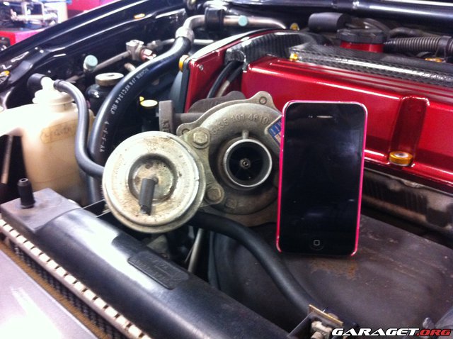

Sedan funderade jag på byta turbo också!
https://www1.garaget.org/gallery/images/92/91827/91827-5da4285252c1b7bffa11a6dc62b660b2.jpg
Trött på turbolagget, så undrar hur fort laddet kommer på denna lilla hårfön..? wink
