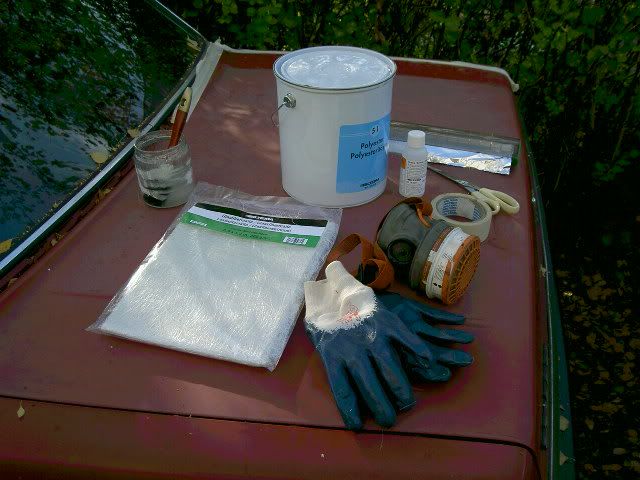

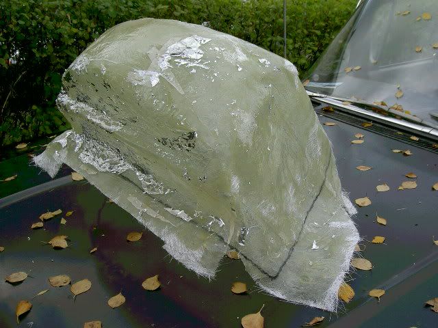

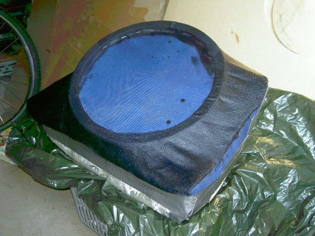

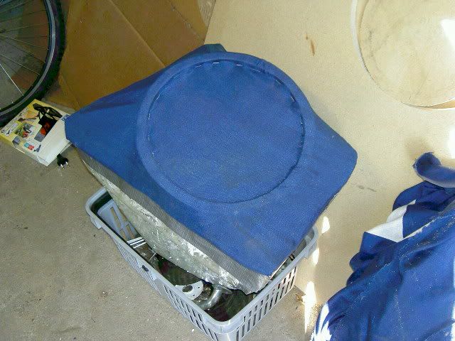

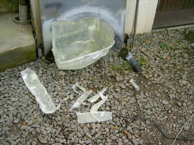

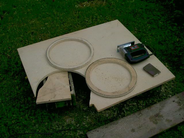

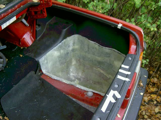

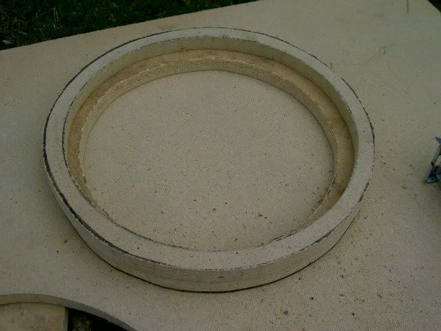

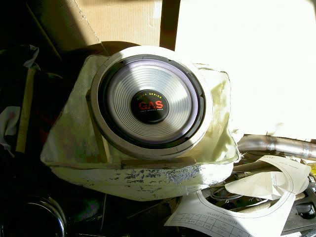

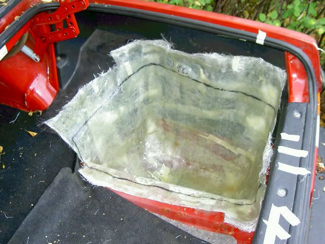

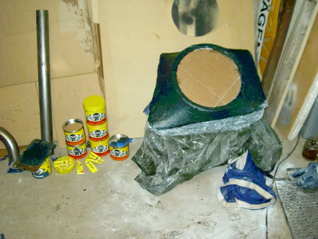

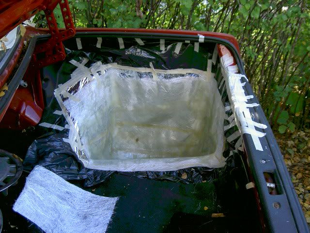

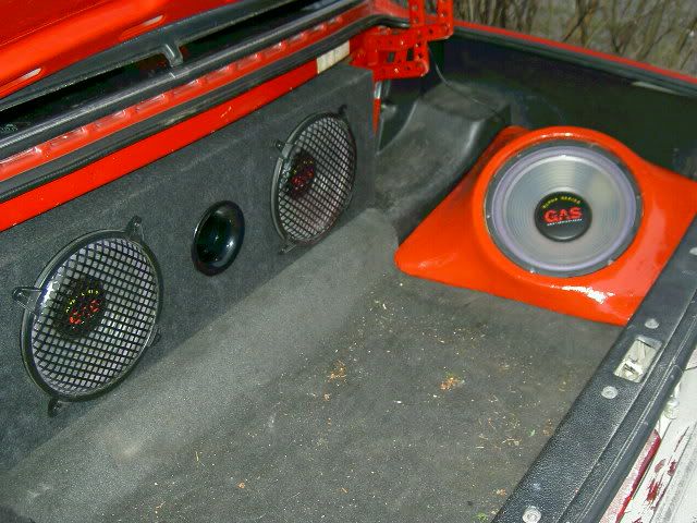

Här är lite kort på mitt första blast bygge.
Är ganska nöjd faktiskt smile
Fast andra gången blir betydligt bättre. Håller på med en till.
http://i7.photobucket.com/albums/y258/Andreas_J/Lusens%20plast%20bygge/PICT7669.jpg
http://i7.photobucket.com/albums/y258/Andreas_J/Lusens%20plast%20bygge/PICT7663.jpg
http://i7.photobucket.com/albums/y258/Andreas_J/Lusens%20plast%20bygge/PICT7687.jpg
http://i7.photobucket.com/albums/y258/Andreas_J/Lusens%20plast%20bygge/PICT7691.jpg
http://i7.photobucket.com/albums/y258/Andreas_J/Lusens%20plast%20bygge/PICT7693.jpg
http://i7.photobucket.com/albums/y258/Andreas_J/Lusens%20plast%20bygge/PICT7694.jpg
http://i7.photobucket.com/albums/y258/Andreas_J/Lusens%20plast%20bygge/PICT7696.jpg
http://i7.photobucket.com/albums/y258/Andreas_J/Lusens%20plast%20bygge/PICT7698.jpg
http://i7.photobucket.com/albums/y258/Andreas_J/Lusens%20plast%20bygge/PICT7719.jpg
http://i7.photobucket.com/albums/y258/Andreas_J/Lusens%20plast%20bygge/PICT7848.jpg
http://i7.photobucket.com/albums/y258/Andreas_J/Lusens%20plast%20bygge/PICT7853.jpg
http://i7.photobucket.com/albums/y258/Andreas_J/Lusens%20plast%20bygge/PICT8190.jpg
http://i7.photobucket.com/albums/y258/Andreas_J/Lusens%20plast%20bygge/PICT8409.jpg
Hoppas det är till någon nytta och lycka till!
