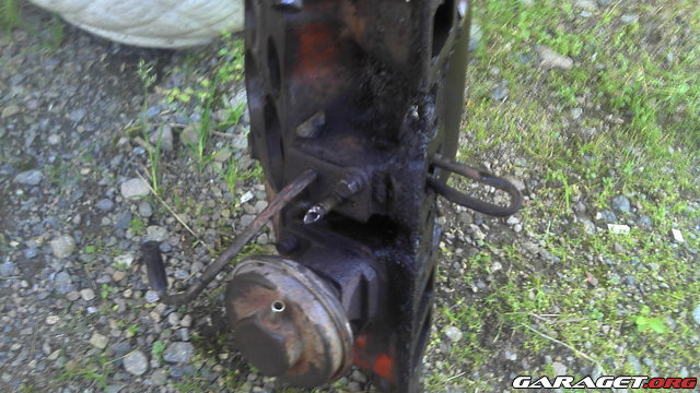

Växellådan fick för sig att pissa ner sig på vägen ur med tongue
https://www1.garaget.org/gallery/images/154/153819/153819-36980819f2c18d17173ad982e72866ce.jpg
Lite tur ska man ju ha. nu vet jag vad det va som lät när ja hadde motrn gång smile
https://www1.garaget.org/gallery/images/154/153819/153819-2b090f2137717d5d1e6fcc949de54bf7.jpg

Tyvärr när man väl fått av tråget ser man vilken botten man har så då börjar jakten samt planer efter en ny motor. nått gott ska väll komma med otur tongue
https://www1.garaget.org/gallery/images/154/153819/153819-2eda5ff311fbc91c4071b388a3856f70.jpg
Nu googlar man runt bland "crate" motorer samt "Ls" och "Bb" motorer.
Får se vad som händer. att bara hitta en random 4bults maskin e ju inte uteslutet heller. men när man ändå ska ha  en motor kan man ju tänka lite större lol
