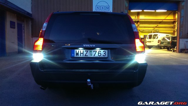

Bytt backljuslamporna till LED.

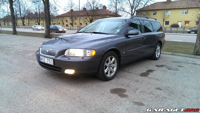

Såhär såg den ut när vi köpte den:)
https://www1.garaget.org/gallery/images/175/174665/174665-17944d9f5aada992f9442451449ae71a.jpg
Såhär såg den ut igår när vi skulle besikta den, den gick igenom med blankt papper big_smile
https://www1.garaget.org/gallery/images/175/174665/174665-39e7103bbc58ef223b2794018e7538e6.jpg

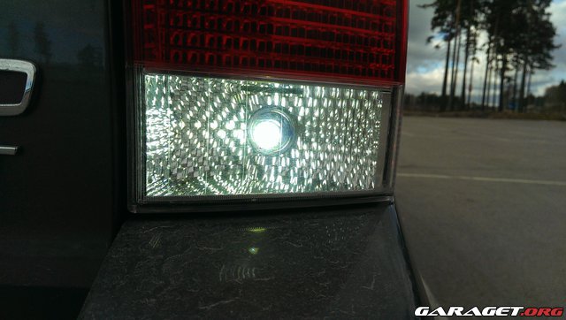

Lite bilder på lampbyte!
https://www1.garaget.org/gallery/images/175/174665/174665-ca131a6dfe91e52fdcdf5602d4219fb6.jpg
https://www1.garaget.org/gallery/images/175/174665/174665-8db031623166de470e003f5d50b515fb.jpghttps://www1.garaget.org/gallery/images/175/174665/174665-bb0f71dd79bce20411effbeb9b7b5e11.jpg

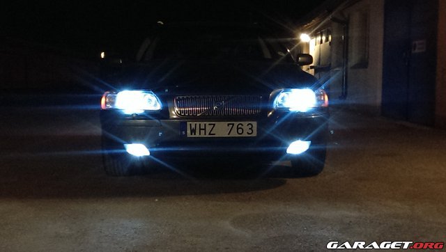

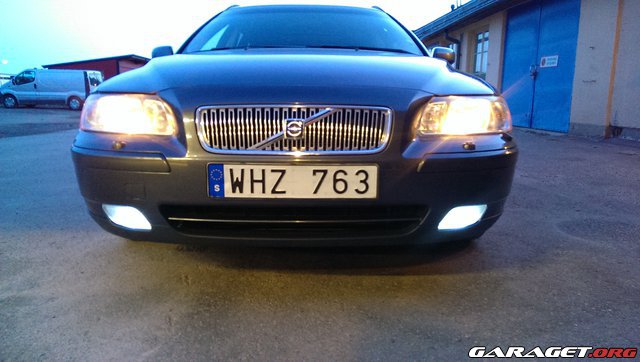

Dimljuslamporna bytta:
https://www1.garaget.org/gallery/images/175/174665/174665-4ff38aaf557482d0210eea46aa799310.jpg
Och parkerings/positionsljus:https://www1.garaget.org/gallery/images/175/174665/174665-8fc0c3618a42056394391f80ec96243d.jpg

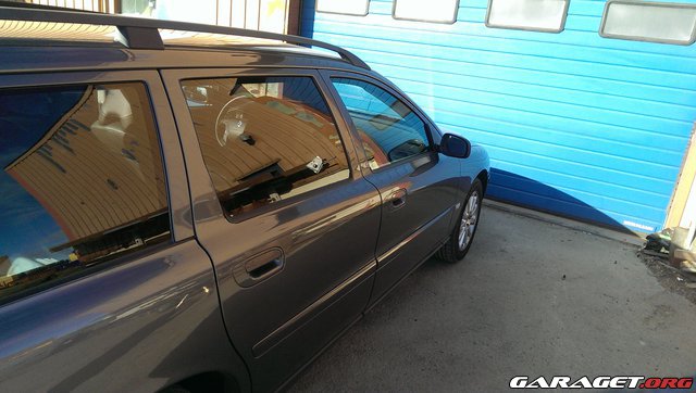

Visade sig att det var en riktig baggis att montera dessa cool
https://www1.garaget.org/gallery/images/175/174665/174665-4f329b82837bda41d032beee6d8ac138.jpg

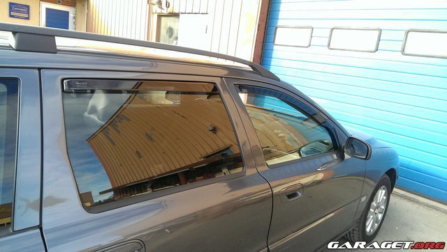

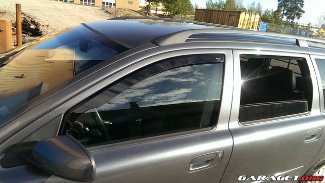

Passagerarsida före:
https://www1.garaget.org/gallery/images/175/174665/174665-083c50fea82f622022ca8893f2ac6ab5.jpg
Passagerarsida efter:
https://www1.garaget.org/gallery/images/175/174665/174665-08c95fe9b462ffcfb11c115ce2b01c05.jpg

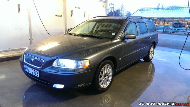

Var på utflykt till bland annat järvzoo idag och passade på att fota bilen lite. Alla foton är tagna med min HTC One big_smile
På en rastplats på väg 50 mellan alfta och falun:
https://www1.garaget.org/gallery/images/175/174665/174665-7a106f87b464b1ef803bd053c7df3924_tn.jpg https://www1.garaget.org/gallery/images/175/174665/174665-7a106f87b464b1ef803bd053c7df3924_tn.jpg https://www1.garaget.org/gallery/images/175/174665/174665-9e0ede0794d5c0dcd5da38be50e14f6a_tn.jpg https://www1.garaget.org/gallery/images/175/174665/174665-9e0dacbc69005aa78fbe42ae89529ddb_tn.jpg https://www1.garaget.org/gallery/images/175/174665/174665-e9b9c9e4f842b968fffa21a265644df0_tn.jpg

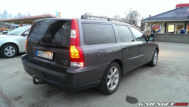

Sen stannade vi på Burgerking i borlänge och då passade jag på att parkera likadant som i söndags, när jag fotade den för första gången, så här är från i söndags:https://www1.garaget.org/gallery/images/175/174665/174665-17944d9f5aada992f9442451449ae71a.jpghttps://www1.garaget.org/gallery/images/175/174665/174665-c01b34e5ac00f2314d9bc79f1d61f483.jpg
Och från idag:https://www1.garaget.org/gallery/images/175/174665/174665-f58c12a7b39a31d0e457073ae320b3e6_tn.jpg  https://www1.garaget.org/gallery/images/175/174665/174665-fee368ec7942751cdcbc83408cae3707_tn.jpg
Ser aningen bättre ut och det har inte ens gått en vecka big_smile

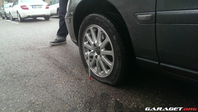

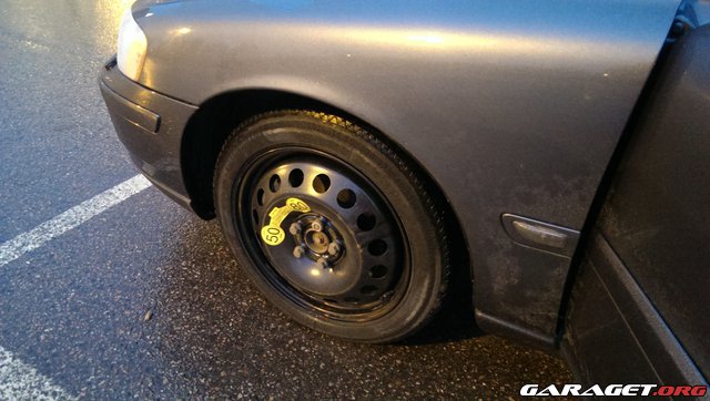

Var till sandviken för att Emma (Toyvo) skulle till en hobbybutik och köpa lite grejer, medans så satt jag kvar i bilen och vaktade så ingen slog upp dörren på den tongue
När Emma kom tillbaka gick hon på passagerarsidan av bilen och hoppade in, när vi åkte ut från parkeringen kände jag ett litet ryck i ratten, men tänkte att det bara var en ojämnhet i asfalten.
Men när vi kom runt hörnet och kom upp i cirka 30km/t kände jag vibrationer och bilen drog kraftigt till vänster... Vi hade ju fått Punktering!mad. Såg sen att det har sannolikt varit en skruv i däcket som åkt ur innan vi hann se den.
Så vi vände om och klev ur och började lossa bultarna:
https://www1.garaget.org/gallery/images/175/174665/174665-88008b3700b479a4dbb36b0e28e8a7e4.jpg
Sen satte vi dit resevhjulet (tog bilden sen hemma i gävle):
https://www1.garaget.org/gallery/images/175/174665/174665-38515f4d5a0809466e9d6f67010a9313.jpg

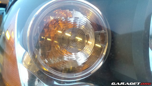

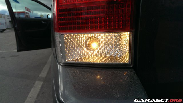

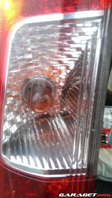

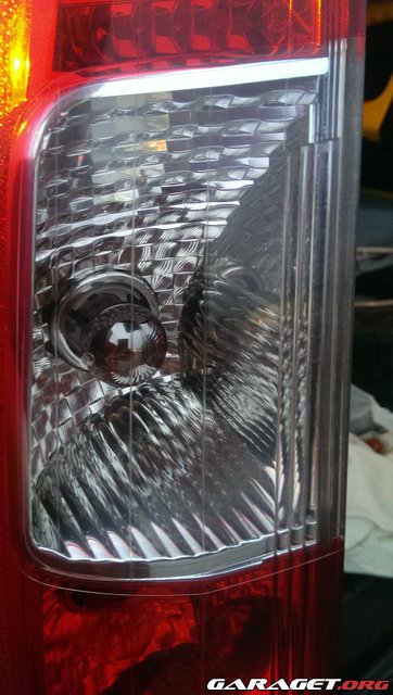

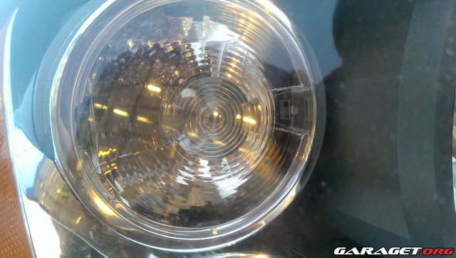

För att trösta oss själva efter detta så köpte vi kromade blinkerslampor(Biltema),
Före:
https://www1.garaget.org/gallery/images/175/174665/174665-c03e8e601914dab1235c23131ea3c189.jpg
Efter:
https://www1.garaget.org/gallery/images/175/174665/174665-968b921a335581d00799e8c672887a2c.jpg
Och i fram var det lite knökigt men det gick bra efter lite demontering:
https://www1.garaget.org/gallery/images/175/174665/174665-58f67c3b01953f8243334e9921d757dd.jpg
Före:
https://www1.garaget.org/gallery/images/175/174665/174665-61885f4aeed76a70b0debfab9624406a.jpg
Efter:
https://www1.garaget.org/gallery/images/175/174665/174665-4fb0c6e2f40c0502ed8e3a35c6cb62fb.jpg

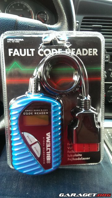

Så köpte en sån här:
https://www1.garaget.org/gallery/images/175/174665/174665-c39b6bcc386d1767c17a88bea8abbc12.jpg
Och fick felkod p0102:
https://www1.garaget.org/gallery/images/175/174665/174665-baf082e309e87633020e96a718998f22.jpg
Så jag släckte den koden och tänkte vänta och se.

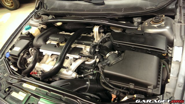

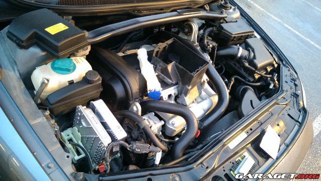

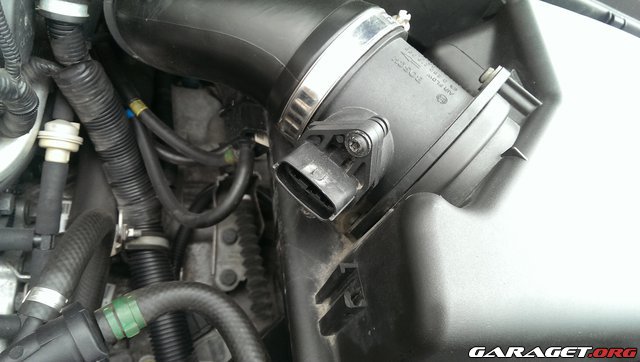

Sen åkte vi från jobbet till macken och tankade fullt och när jag startade bilen efter det kom meddelandet tillbaka, fan också tänkte jag, nu lär vi väl köpa ny lmm också...
Sen började jag fundera på vad som skulle kunna paja den och då kom jag på att det är lika bra att öppna luftfilterburken o kika, så inget skit har kommit in eller så och när jag tänkte den tanken slog självklarheten själv ner som en blixt från klar himmel i skallen på mig:
https://www1.garaget.org/gallery/images/175/174665/174665-1c1249c575ec0c05f8eee2b2c4c16748.jpg
Ja, jag hade glömt att återmontera kontakten till lmm... wink Så kan det gå men nu har vi en felkodsläsare i alla fall!

Lillkanto skrev:

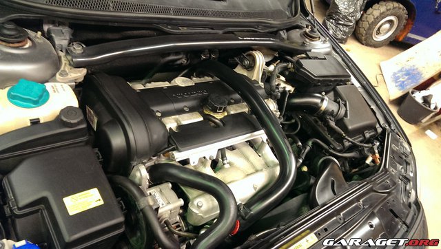

Ja visst blir det skillnad! Jag tog bort hela luftfilterburken och huset till databoxarna samt påfyllningsröret till spolarvätskan för att komma åt.
tongue Vad otroligt glad du måste blivit ändå!!
Skönt att inte LMM var trasig!
Ja verkligen! Vart ju något lättad big_smile

Beställt en grej till bilen nu men det får vara en överraskning tills jag fått hem den smile Inget stort men jag har aldrig sett det på nån bil.

Gött! smile
Ta bort takräckerna, blir mycket snyggare utan! big_smile
Sjukt nyfiken jag blev nu!
gromitSWE skrev:
Gött! smile
Jaaa!! Helt rätt! Så sugen jag har varit! Ersättningslisterna finns bara att köpa hos Volvo vad jag vet, beställer dom över disk och man får dom lackade.

gromitSWE skrev:
Gött! smile
Skulle vilja göra det men det är för dyrt enligt mig.. Har iofs inte kikat vad skroten tar för listerna. smile
gromitSWE skrev:
Gött! smile
Ni kan ju gissa vad det är förnåt! smile
