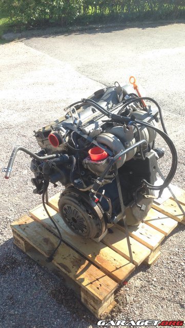

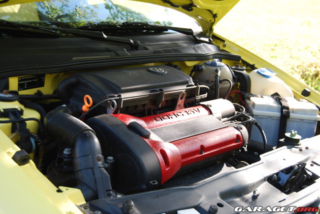

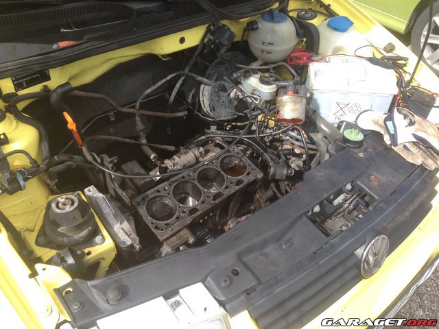

Tanken var först att ta isär motorn och fixa det som gått sönder men det visade sig vara för mycket jobb, 8 av 16 ventiler var krökta och kolvarna skadade så det var lika bra att byta hela motorn. Det blev en något nyare motor med låga miltal, men i det stora hela var den ganska lika.
https://www1.garaget.org/gallery/images/166/165146/165146-05f2457ac62b6cd3fbc595fdf2eb493b.jpg
https://www1.garaget.org/gallery/images/166/165146/165146-95ea6cf532f0bf886f39fab1501a9e7d.jpg
https://www1.garaget.org/gallery/images/166/165146/165146-305eb698a06a701067ec76ca9d37f9fa.jpg
Bytte även vattenpump och kamrem på nya motorn och fräschade upp allt runt om. Ventilkåpan fick sig även röd krympfärg.

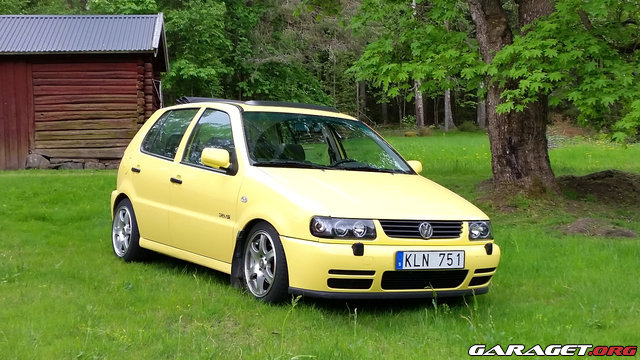

Någon månad senare såg den ut så här, inga större ingrepp men endel "förfiningar" och reparationer för att få den i trafik. Betydligt finare än när den hämtades, men fortfarande finns mycket jobb kvar, t.ex. tröskellåda, rost runt skärmkanter repor osv.

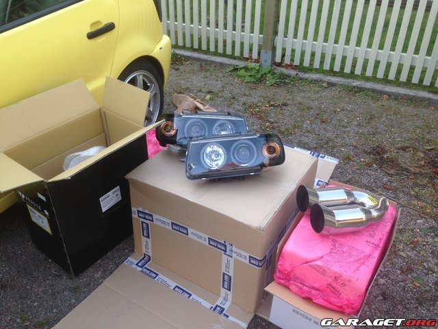

Tätt inpå klickade jag hem nya strålkastare från Hova, grubblade länge på hur vidare jag skulle ha svarta eller kromade, men svarta blev det, och det känns helt rätt än idag. Köpte även hem ändrör, men mer om det senare.
https://www1.garaget.org/gallery/images/166/165146/165146-3008d7e562db44d19c7231c07cf9fb86.jpg
https://www1.garaget.org/gallery/images/166/165146/165146-4598cbc34685ba5f6d8b6cd92775a6c7.jpg
https://www1.garaget.org/gallery/images/166/165146/165146-2b2b0ece9dd88debe32c52f64bbb10fb.jpg

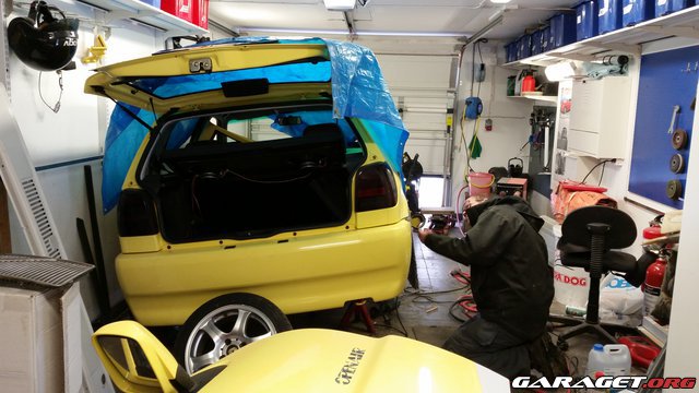

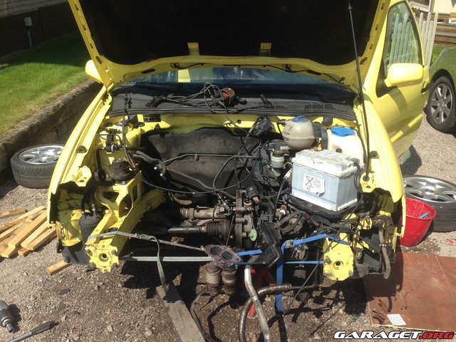

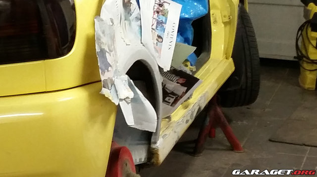

Vad sänker intrycket mer än rost? Vad det gäller underrede och kaross har den klarat sig ganska bra, men det är knappast undvikligt på en snart tjugo år gammal bil. Så nu var det dags att göra sig av med skiten! De ställen som rostat är nedre bakre hörn på framdörrar, framkant av bakskärmar och framskärmar och ovansida på tröskellådor. Då ena tröskellådan fått sig en smäll passar jag på att ta den samtidigt. För att göra det riktigt valde jag att skära ut den dåliga plåten och ersätta med nya anpassade bitar. Tyvärr finns inte så mycket bilder härifrån.
https://www1.garaget.org/gallery/images/166/165146/165146-01b4d143cbe7e20be4c1809708c561d0.jpg
https://www1.garaget.org/gallery/images/166/165146/165146-6d13a105d11526b8ad6f74e18d596174.jpg
Pappa kjell hjälper till med tillverkning av ny plåt.
https://www1.garaget.org/gallery/images/166/165146/165146-510f8cb4f97c7f117f6252df7964bb70.jpg
Resultatet! Som grund använde jag hagmans och färgen blandade Färgton i Gävle till enligt bilens kulör, härligt att jobba med riktig billack, stor skillnad mot att köpa färdigblandade färger i butik.

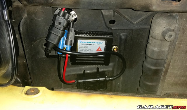

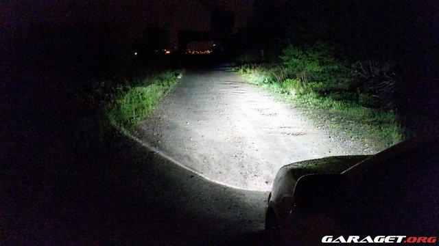

Xenonkit levererat från Xenonkungen. Blev 35W 6000K med snabbstartande ballaster.
https://www1.garaget.org/gallery/images/166/165146/165146-dcf6aba1c9923006bfd8dae8e17b4f85.jpg
https://www1.garaget.org/gallery/images/166/165146/165146-83180bbf97c36725eaf2036b9c22e978.jpg
https://www1.garaget.org/gallery/images/166/165146/165146-1be90659e568360dfb53cda7e95ac5f5.jpg
https://www1.garaget.org/gallery/images/166/165146/165146-e305eb2b536a2cc3fc50cd1b26548df5.jpg
Väldigt trevligt att köra med dessa, betydligt bättre ljus än halogen och det ser även trevligare ut utifrån.

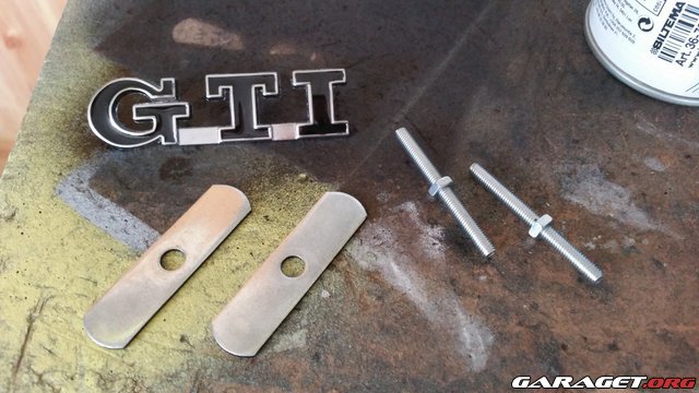

I somras beställde jag hem ett GTI-emblem till grillen, jag tyckte det var lite trågigt att det inte stod GTI någonstans. Helt i metall, lagom diskret med svart tycker jag.

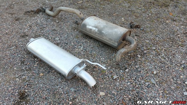

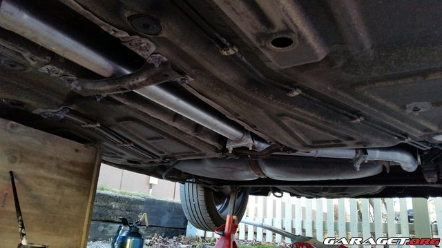

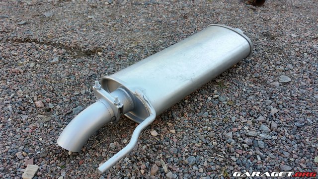

Då det börjar bli dags att ta ut den i trafik igen efter den här vintern byggde jag härom dagen ett nytt avgassystem som jag nu velat göra ett tag. Allt bakom katalysatorn är nytt, jag tog bort den lilla ljuddämparen på mitten och bytte ut den sista.
https://www1.garaget.org/gallery/images/166/165146/165146-1335c7e750014d96b8cccf21d2e6cdfa.jpg
https://www1.garaget.org/gallery/images/166/165146/165146-cb778bebdeb311a9eebe712226eeddf1.jpg
Gamla och nya.
https://www1.garaget.org/gallery/images/166/165146/165146-18190310814b58f7af37f9f5db4c5833.jpg
Som ni ser byggde jag eget ändrör, i tidigare inlägg kan ni se ändröret jag tänk ha från början, men ärligt talat ser det väl ganska epatraktor ut med de stuprören. Jag gillar det diskret som det är nu. Alla rör är 51 mm, alltså 2".
