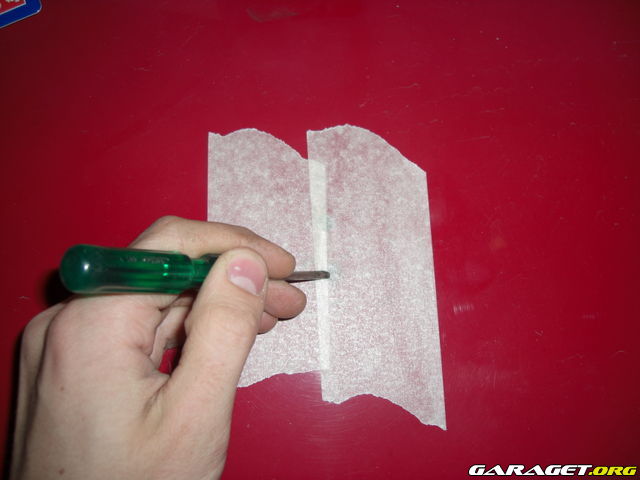

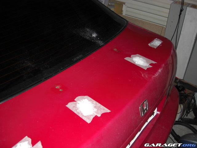

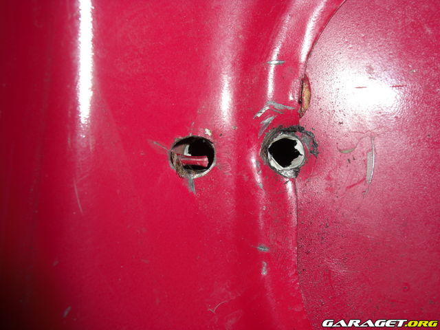

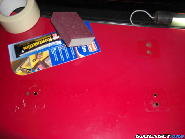

Har försökt mig på att spackla igen hålen där de båda vingarna suttit, och det var inte helt lätt då man la på lite för mycket spackel big_smile Har lärt mig nu och får göra rätt nästa gång istället. Tips från haynesboken var att tejpa runt hålet, sticka hål igenom  och limma fast en plåtbit under. sen spackla igen hålet, ta bort tejpen och måla på. (främst tänkt för ställen där emblem suttit). Dock var hålen i min bul så fula att jag var tvungen att knacka till dem lite först och det gjorde att det här knepet inte fungerade fullt ut. Måste spackla en större yta. Det får bli senare när jag ställer av bilen helt. Får måla på nu och nöja mig med resultat i nån vecka till.

tips är att svetsa igen hålet annars kommer spacklet att sjunka samt ev. spricka/lossna sad

Jo, ska nog svetsa istället då det inte blev bra...har bara inte orkat fylla på gas till MIG:en.
