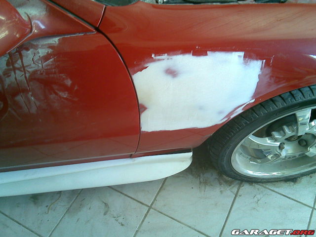

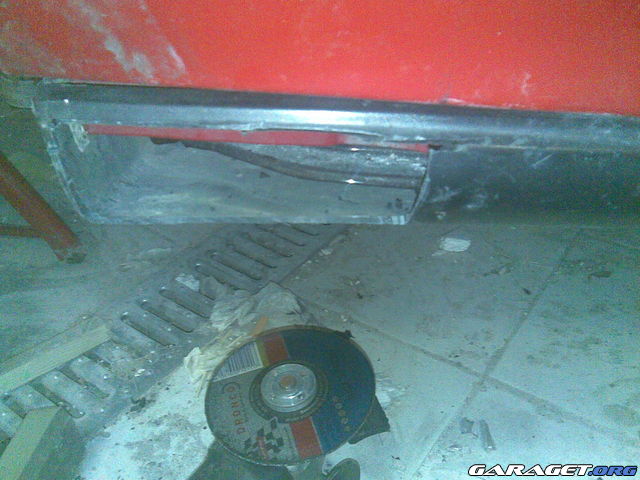

Uppdatering: Svetsning med många bilder
Ja nu är det dags för en feting uppdatering eller åtminstonde många bilder cool
Jag har under helgen svetsat dörrarna, taket och skärmarna.
Dörrarna var dom som jag fick klara med spackel och allt taket och skärmarna han jag bara svetsa.
Det svåraste med att svetsa igen alla hål och sånt är att göra en plåtbit som passar så exakt att det bara är att smälta ihop metallen utan att lägga på massa fyllnadstråd.
Varför vill jag inte lägga fyllnadstråd ? ... Värmen, det krävs och byggs hög värme när man fyller igen hål med tråd och med hög värme så slår sig plåten lättare.
Men men nogsnackat nu en bild beskriver bättre än tusen ord och här kommer 14 av dom cool

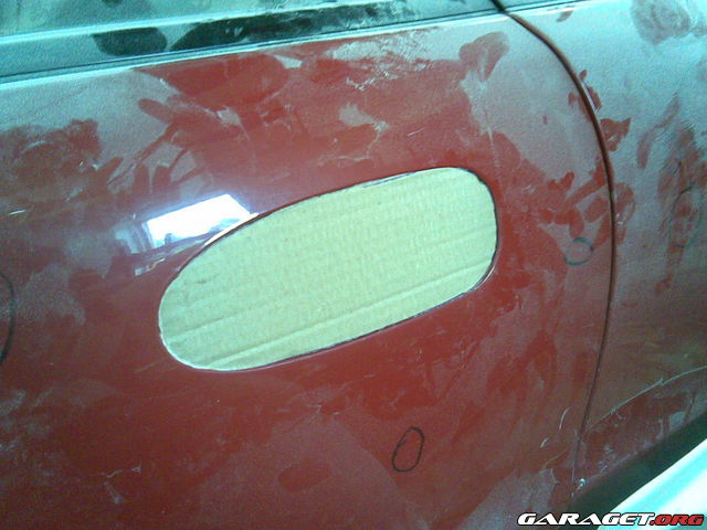

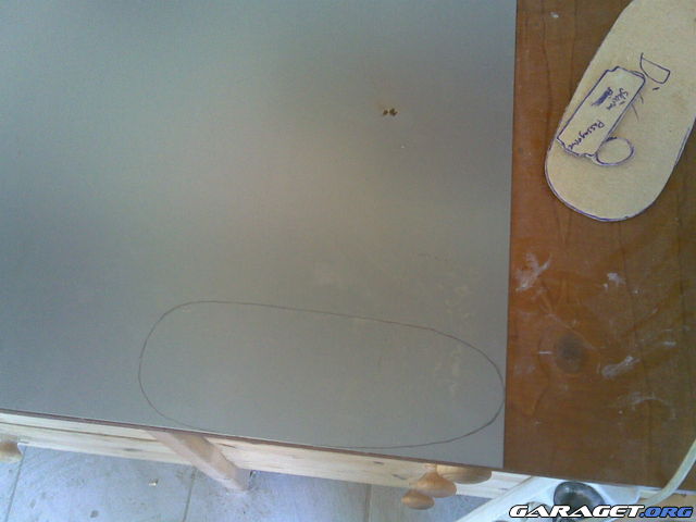

Vi börjar med dörren, första steget är en pappersmall
https://www1.garaget.org/gallery/archive/85994/767451_p6r6w3.jpg
Sen är det bara att klippa ut , föra över till plåten och såga/ klippa ut plåten
https://www1.garaget.org/gallery/archive/85994/767458_v4rc6n.jpg

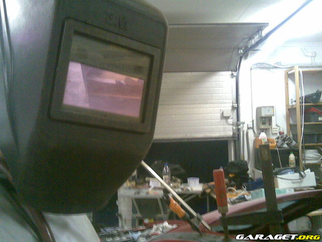

Dags att börja svetsa, en bra hjälm och ett par hanska sen är det bara att köra cool
https://www1.garaget.org/gallery/archive/85994/767457_i01sqb.jpg

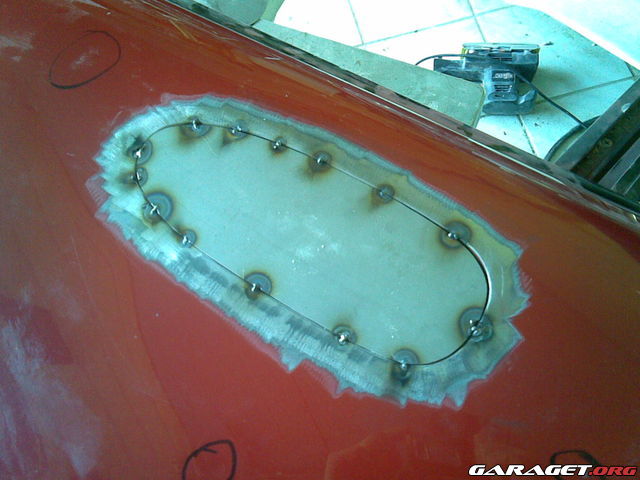

Häftat dit plåten
https://www1.garaget.org/gallery/archive/85994/767459_2y2azu.jpg

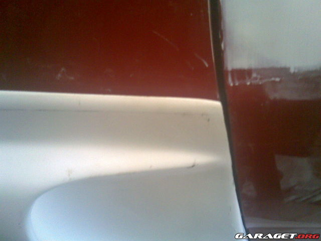

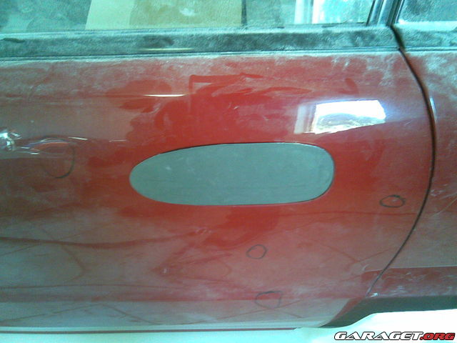

Här har jag svetsat ihop det helt och slipat av svetsen samt mattat ner lacken så spacklet får fäste.
Här kan man se också hur plåten har slagit sig en aningen, dom områden som knapt är slipade är en svacka, inte stora men ändå så det syns utan spackel
https://www1.garaget.org/gallery/archive/85994/767463_2t5t8g.jpg

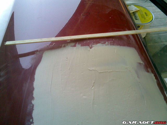

Dags för första lagret spackel, jag körde med en trä liste för att få samma form som dörren... Dålig ide hmm
Eller det kanske var en bra ide men dåligt val av list för den böjde sig och dummade sig när det gick tungt genom spacklet, men men det löste sig ändå efter lite extra slipande och ett nytt lager spackel
https://www1.garaget.org/gallery/archive/85994/767464_56skg0.jpg

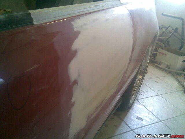

Färdigslipat och spacklat, tänk nu på att detta var en dörr jag jobbade med den andra samtidigt så den är också klar
https://www1.garaget.org/gallery/archive/85994/767465_22qgdk.jpg

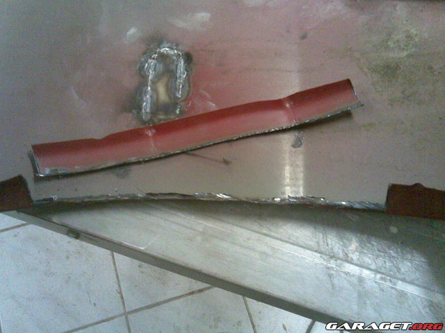

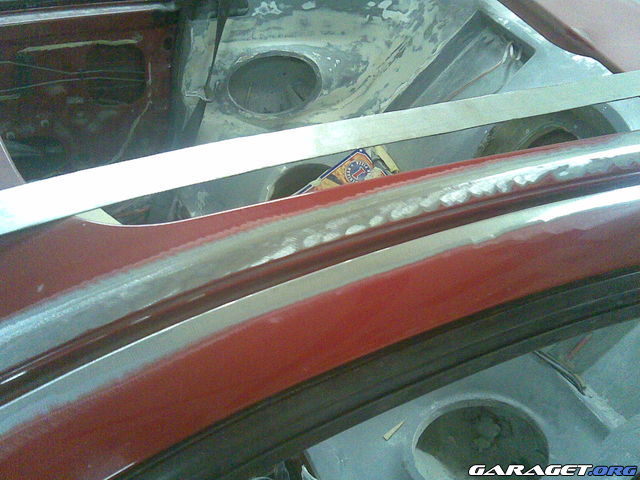

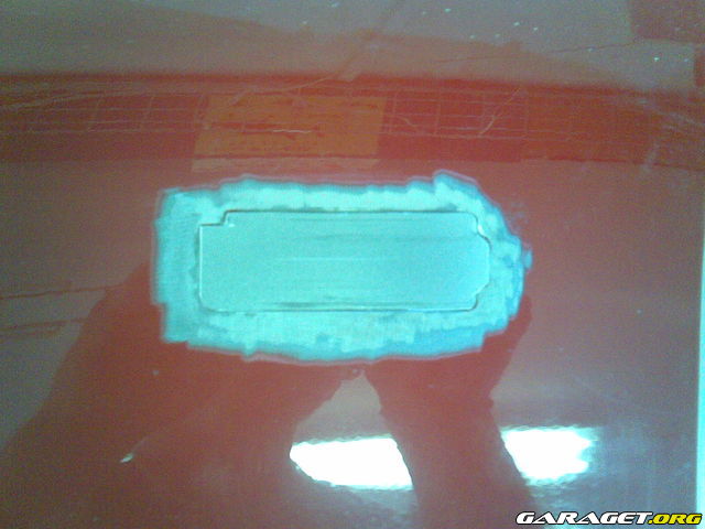

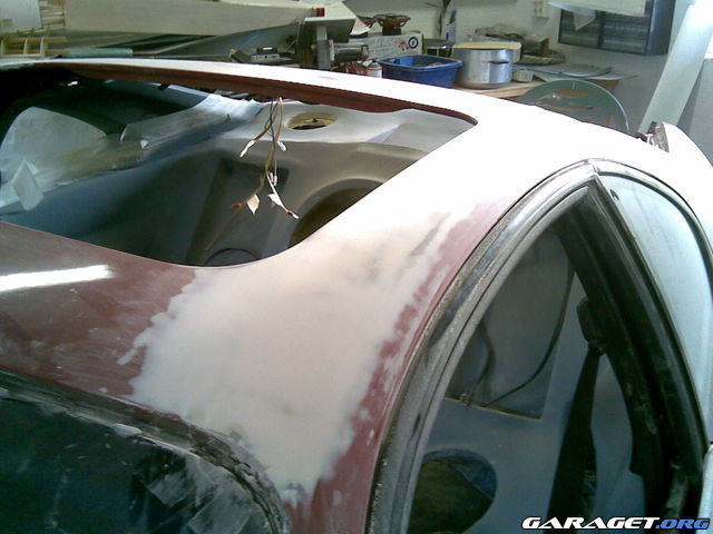

Dags för nästa sak att svetsa då taket !
Nästan alla bilar har lister genom taket för att dölja skarven mellan karossen och taket, eftersom jag bygger denna bil för att bli tok cleen så kan man inte ha kvar sånna saker big_smile
Detta var den absolut svåraste plåtbiten att göra, jävligt svårt att får en bra passform men det gick
https://www1.garaget.org/gallery/archive/85994/767467_ak7xnj.jpg

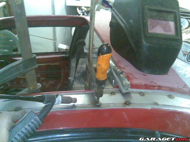

mer svetsande då, punkta fast plåten för att sen svetsa fast den bättre... det krävdes lite övertalning av plåten med hjälp av tvingar för att få den på plats
https://www1.garaget.org/gallery/archive/85994/767468_9uk1tu.jpg
Nerslipad och första lagret glasfiberspackel på längre än så han jag inte med taket.
Samma sak här som för dörrarna jag jobbade med båda sidorna samtidigt.
https://www1.garaget.org/gallery/archive/85994/767471_o1yjtr.jpg

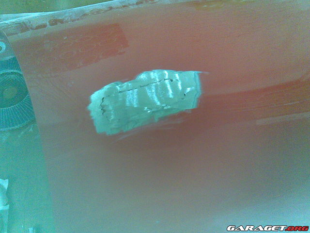

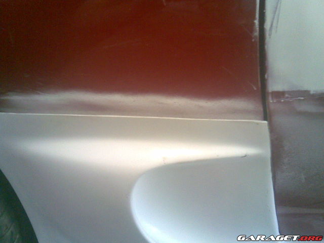

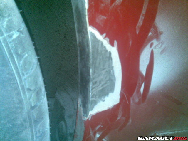

Och nu tredje biten som jag svetsade.
Från början hade jag bestämt mig för att använda skärmar i glasfiber med luftintag i så kallade F1 skärmar men allt eftersom bygget har gått så har jag bestämt mig för att köra en totalt cleen look på utsidan och kommer därför använda orginalskärmarna.
Med en liten modifikation... inga sidoblinkers
Så om någon vill köpa F1 skärmar till en prelude så hör av er smile
Som sagt inga sidoblinkers, då måste hålen för dom läggas igen.

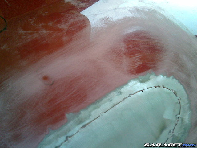

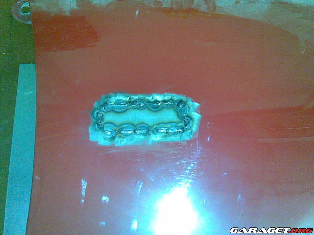

Här snackar vi passform på plåtbiten ! den är inte svetsad änu och man kan inte se igenom skarven big_smile
https://www1.garaget.org/gallery/archive/85994/767474_9r9l8w.jpg
Svetsat och ja plåten slog sig en aningen här också men inte så faligt
https://www1.garaget.org/gallery/archive/85994/767476_etc6j5.jpg

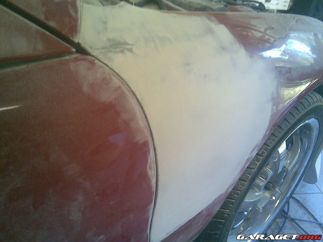

Slipat och väntar nu på att spacklas nästa vecka.
https://www1.garaget.org/gallery/archive/85994/767478_55vatc.jpg
Om ni undrar varför det ser ut som vissa av bitarna inte verkar vara svetsade så bra så är det för att det blir en liten skåra där man har svetsat och när man slipar ser det ut som det inte är svetsat långa streckor men alla bitarna sitter fast för alltid och jag har kollat så inget kan vibrera eller liknande smile

Spackel, ja du alla spackel wink
Beroende på vad jag ska spackla så har jag alla typer av spackel,
Långtrådigt glasfiberspackel: om det är tjockt eller om det behöver vara extra stark så använder jag det som grund
Korttrådigt glasfiberspackel: om det ska vara extra hårt och klara kompretion men inte så mycket brytning så är det bra
Standardspackel: använder när det inte är nädvändigt med starkt eller hårt spackel, lätt att spackla med och lätt att slipa
Finspackel: sista ytlagret som går att slipa till en mycket fin yta men är ganska svårslipat för att det är så hårt
Alla övre spackel köper jag på biltema
Finspackel liknande som riktiga lackerare använder: ochkså som sista lager och istället för finspckel, lite dyrare, lite mer lättspacklat men lika bra yta och lika svårt att slipa som finspackel

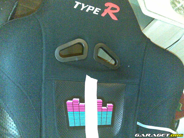

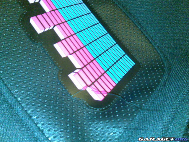

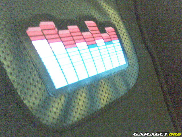

Dags för en mini uppdatering också
Jag har fixat lite med sätena nu under veckan någon som vet vad en T-Qualizer är ?
Jag fick en sådan V 1.0 för något år sedan och för ett tag sedan när jag hittade den i garderoben så kom jag på att det kanske skulle vara coolt att använda i bil projektet.
Så efter lite fundering på vart och hur man skulle använda den kom jag på att jag kan ha dom i sätena cool
så jag köpte en till och klipte sönder båda så jag bara hade skärmarna kvar.
Nästa steg var att placera dom på sätena, hur ska dom sitta fast bra och snyggt ? På samma sätt som dom satt på tröjan, sy fast dom smile
För att hålla dom på plats så körde jag med maskeringstejp
http://www1.garaget.org/gallery/archive … ww3d2f.jpg
Sen fram med nål och tråd, inte det material jag oftast använder men men det fungerade bra ändå.
Jäkla pill jobb dock då jag skulle träffa dom gamla hålen i skärmen från baksidan
http://www1.garaget.org/gallery/archive … vu0bj8.jpg
Så blev det när det var klart och jag testade att jag inte hade förstärt skärmen
http://www1.garaget.org/gallery/archive … 9154eo.jpg
Lite svårt att föreställa sig hur det blev men det får ni se någon gång om ni ser bilen live cool

Jaha en till vecka har gått och yttligare en helg har jag jobbat på bilen, fan va fort tiden går ibland.
Förra veckans uppdatering visade när jag svetsade igen taklister, blinkershål och dörrhandtag men jag han inte med att spackla och slipa allt.
Så denna helg har jag ängnat mig åt att slipa lite på dörrarna, spacklat och slipat mycket på skärmarna och taket.
Men jag har också gjort något roligare, monterat sidokjolarna eller åtminstonde en av dom och bara grovmonterat.
Men men dags för bilderna nu.

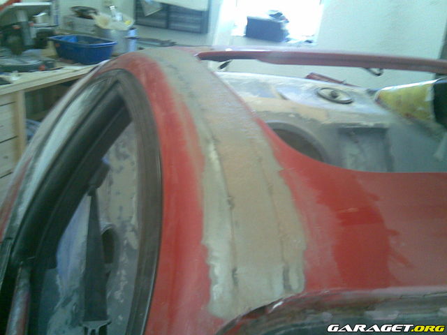

Det första jag började med var att göra klart taket, det var bara slipning och spackling så här har ni bara en bild på det färdiga resultatet cool
https://www1.garaget.org/gallery/archive/85994/772251_ujn2ri.jpg
Nästa sak att leka med var skärmarna... det krävdes en del övertalning av skärmen för att den skulle funka ihop med lambogångjärnen, och ja hela innerskärmen ska rostskyddas senare smile
https://www1.garaget.org/gallery/archive/85994/772255_pl8fng.jpg
Första spacklingen sen slipning.... Boring !
https://www1.garaget.org/gallery/archive/85994/772258_0eadcx.jpg
Så istället för 20 bilder på hur jag rör sandpappret fram och tillbaka 2000 gånger så får ni se resultatet av ett helt gäng timmars jobb
https://www1.garaget.org/gallery/archive/85994/772270_647mu0.jpg
Där var nästan hela helgen slut tongue ne några timmar hade jag kvar för att göra något roligare... sidokjolarna.
Men först behövdes bilen moddas något, första jag fixade till var den ända rosten jag har hittat på bilen eftersom den kommer sitta under sidokjolen sen.
Så bort med färgen och slipa bort all rost sen på med grund färg och rostskydd
https://www1.garaget.org/gallery/archive/85994/772263_ytao4q.jpg
Nästa modifiering som behövdes för att få dit dom nya kjolarna var att kapa loss lite från orginalkjolarna
https://www1.garaget.org/gallery/archive/85994/772264_n3toiz.jpg

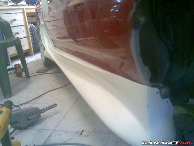

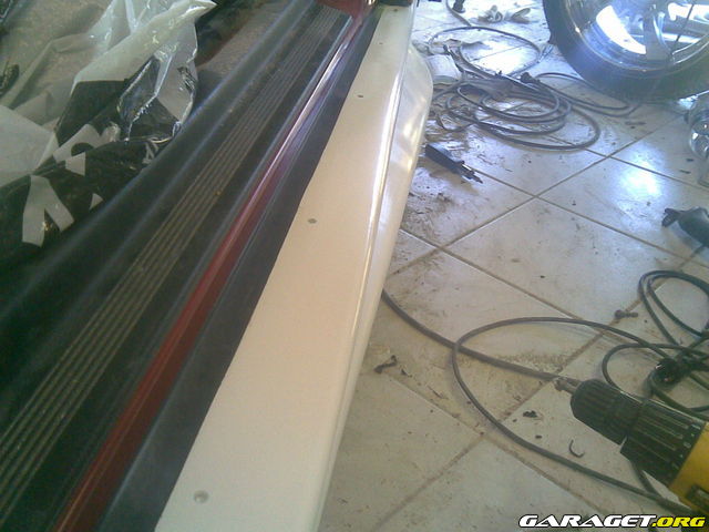

Sen var det dags att montera kjolen, ett gäng rostfria skruvar för att hålla skrotet på plats
https://www1.garaget.org/gallery/archive/85994/772262_7ejvv5.jpg
Nu var det dags att kapa lite igen, det är svårt att se på denna bild men kjolen är lite för hög och ska kapas längst linjen.
Varför ska den kapas ? jo det går en linje längst hela sidan på bilen som den ska matcha emot, det är extremt svårt att se på denna bild men kolla på SISTA bilden så förstår ni vad jag menar.
https://www1.garaget.org/gallery/archive/85994/772265_ibjqor.jpg
Avkapad jag testade att använda en vinkelslip med en vanlig kapskiva för stål för att skära av kjolen.
Det fungerade förvånansvärt bra, bara en nackdel... det blev extremt fint glasfiberdam i hela garaget så en bra mask är att rekomendera ifall någon tänker testa detta hemma cool
https://www1.garaget.org/gallery/archive/85994/772266_0g7opl.jpg

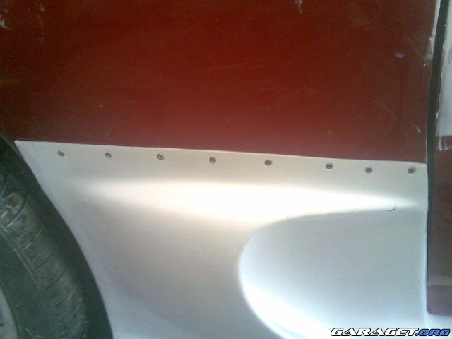

Fler skruvar för att hålla den, skruvarna har igentligen ingen nytta förutam att hålla den tills att jag har plastat fast hela kjolen
https://www1.garaget.org/gallery/archive/85994/772267_v7q3q9.jpg
Här är sista bilden så här kan ni se linjen jag snackade om några bilder upp det är den övre linjen jag syftar på cool
https://www1.garaget.org/gallery/archive/85994/772268_e91lhg.jpg
